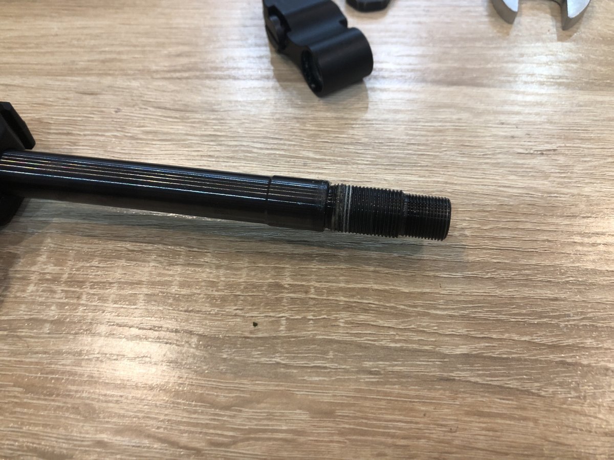

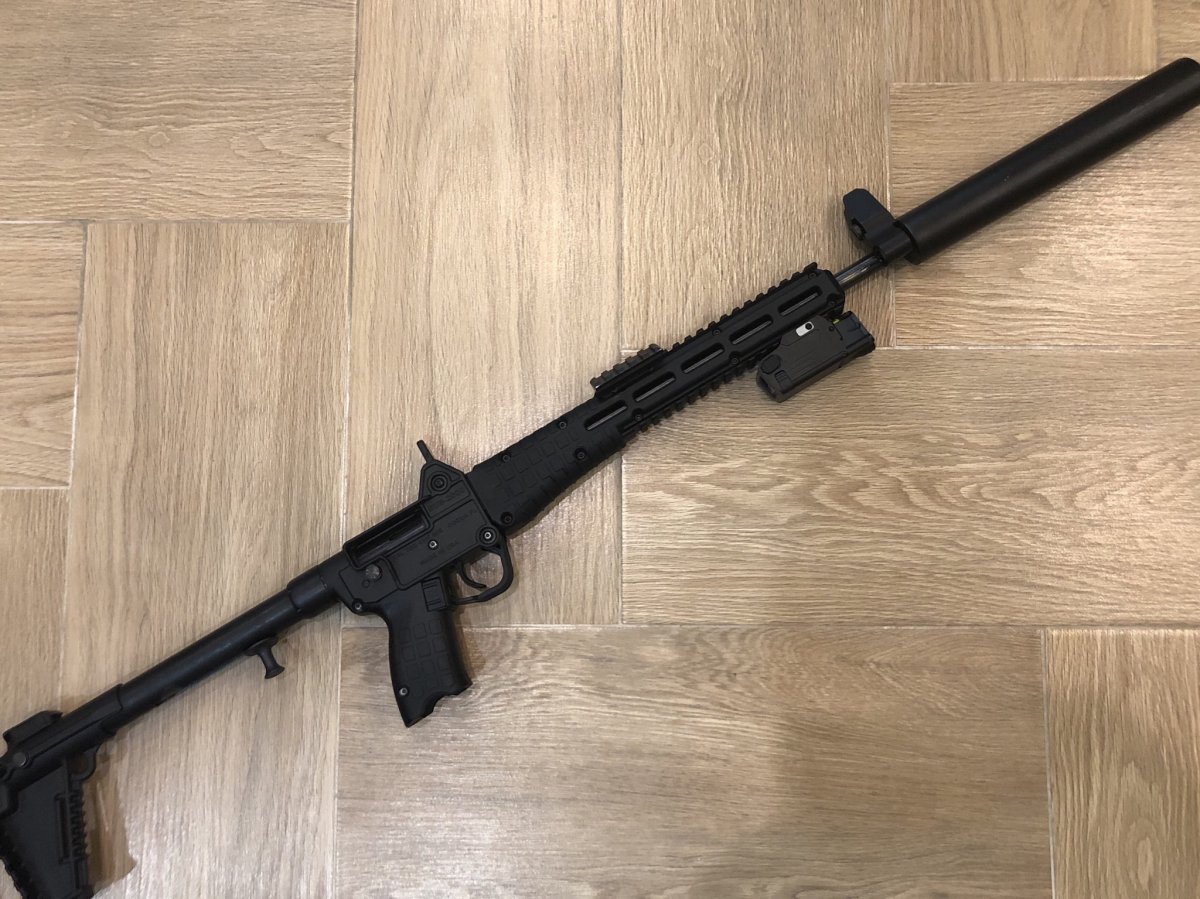

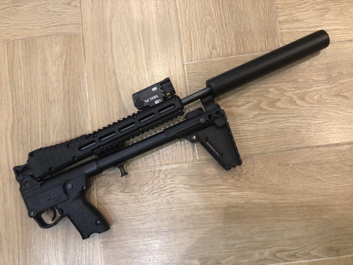

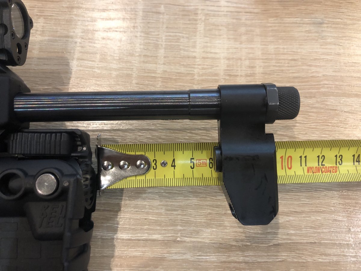

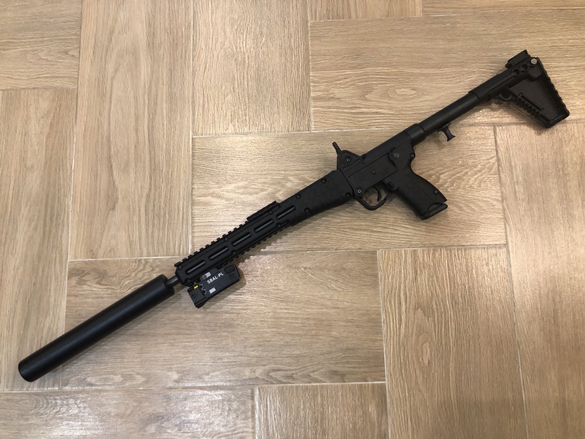

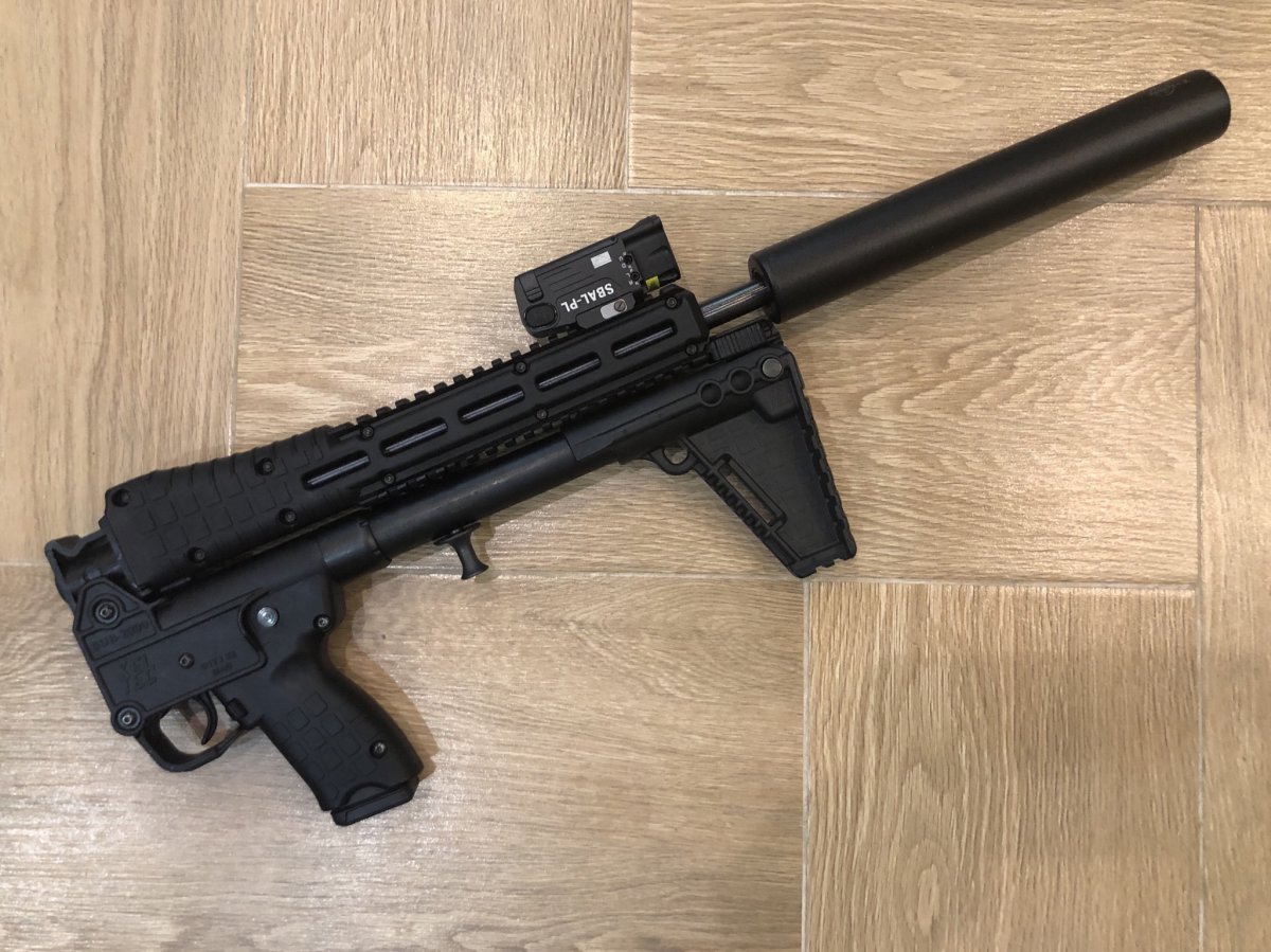

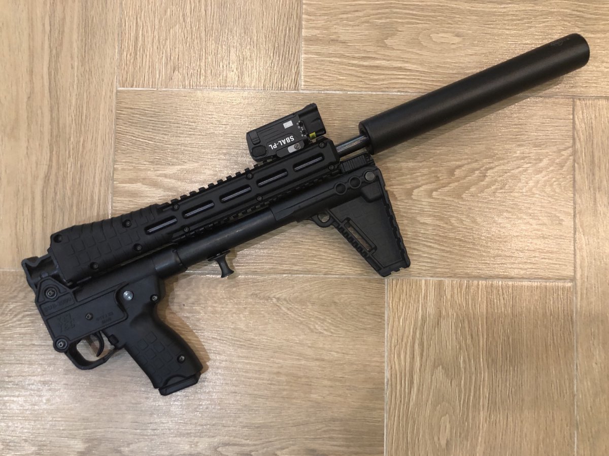

    Мушку можно перенести на 6 см. Больше нельзя, там уже защёлка и труба приклада, будет мешать при складывании. Ствола от мушки до дульного среза останется 75 мм. Дульная резьба 1/2 28, резьба мушки ~14 мм, то же что то дюймовое наверно. По итогу с мушкой возможна интеграция 70 мм, без мушки 100 мм.
    6B07DEB2-71FD-45BB-BDB2-7E5B735A08AB.jpeg 7A948188-EEA8-4178-8DAC-A4073031B4C9.jpeg A0C6E4B2-BF4B-4D78-9039-9B750524C2AC.jpeg
    Конечно идеально было бы вот так, но тогда ни мушки ни защелки.
    E65CA39E-E9FF-4338-9D09-0EBE03014B32.jpeg 541279CE-41EE-4C86-BDB5-DBC1BD58E10C.jpeg
    Сам ствол без мушки выглядит так.
