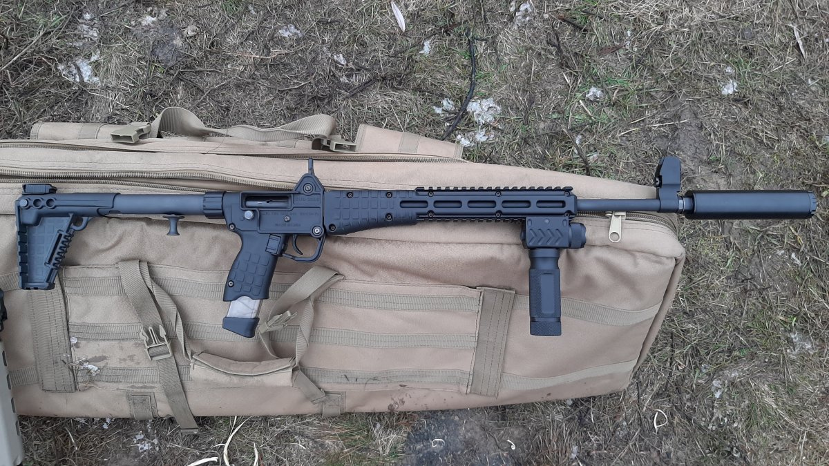

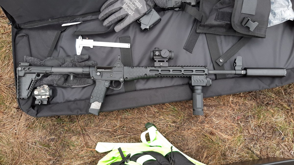

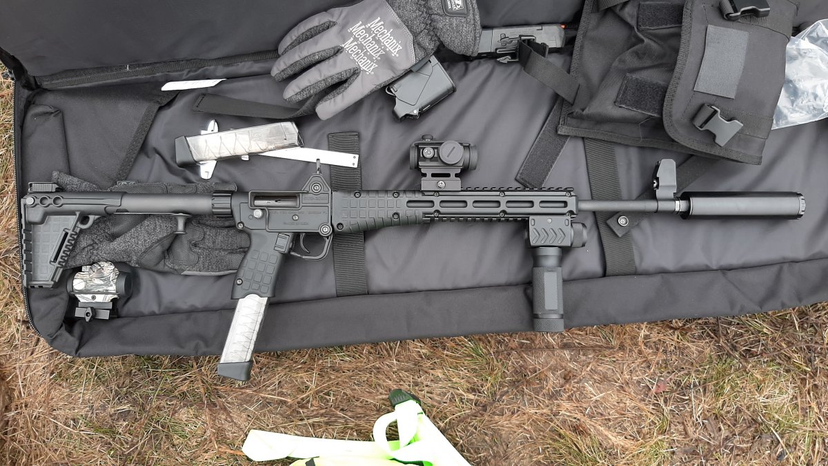

    Дозвукових патронів не було. На слух, десь на половину тихше. Без навушників комфортно.

    У нас були один гонг, і чотири картонні мішені, попадання в які не чути, і куля улітає в землю.
    У кулі зі швидкістю приблизно 380м/c, менше ударна хвиля ніж у тої що летить на швидкості 750, або 900 метрів на секунду.
    HBG und Дядя Митя gefällt das.
  19. flanker22
    flanker22 Feldwebel
    Beiträge:
    384
    Ort:
    Черкаси
    В мене немає фотографії з пострілом 9мм кулі, але у неї конус ударної хвилі від кулі тупіший, і ущільнення ударної хвилі що утворюється пороховими газами менше, за рахунок меншої кількості пороху, і меншого тиску в каналі ствола. Це без модератора, а з ним ще менше. На відео це не чути, тому що там обмеження по максимально звуку, і звуки передаються не коректно. Якщо власник Келтека дозволить, я покажу відео. 20201219_171122.jpg

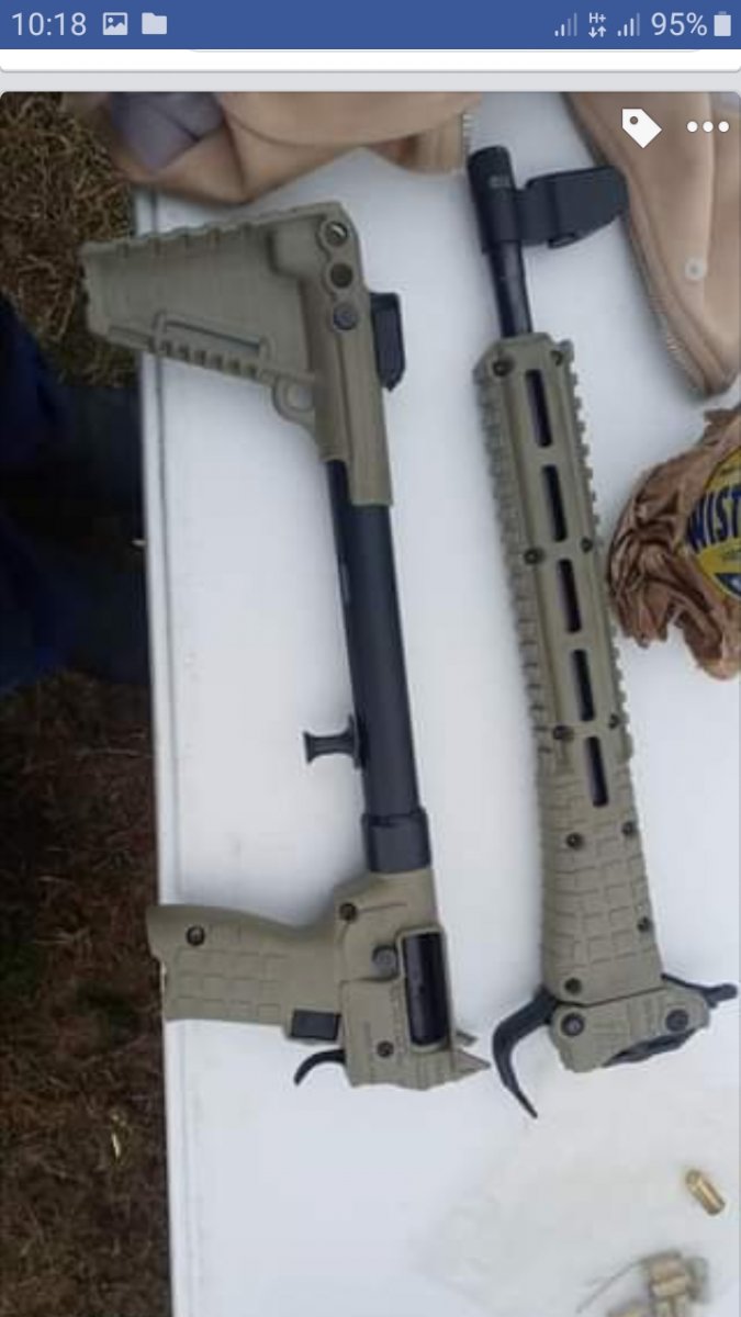

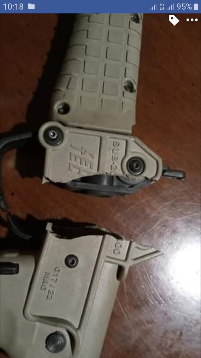

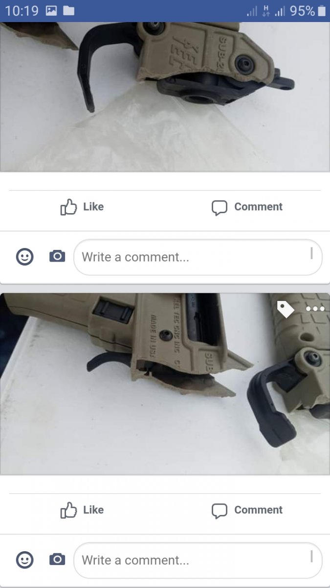

    Вчера увидел в одной оружейной группе, у парня такая фигня случилась, правда у него в .40s&w. Нам то в таком калибре что то получить не грозит...
  26. Yuber
    Yuber Leutnant
    Beiträge:
    6.302
    Ort:
    г.Днепр
    Да, такое случается иногда на модификации калибра .40.
    Опять же, не известно при каких обстоятельствах случилась такая деструкция.
