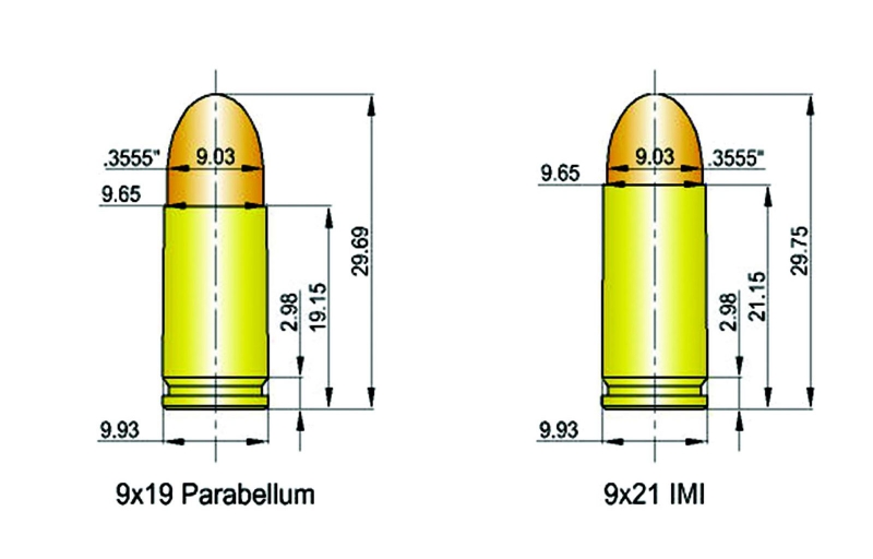

    Я имею 2 технических ВО и прекрасно понимаю, что такое 0,01мм.
    Но, если Вы считаете, что 0,06мм ничтожно малый размер, тогда как Вы сможете обьяснить необходимость введения гражданского оружия калибра 9х21, в целях предотвращения использования боевых патронов 9х19?

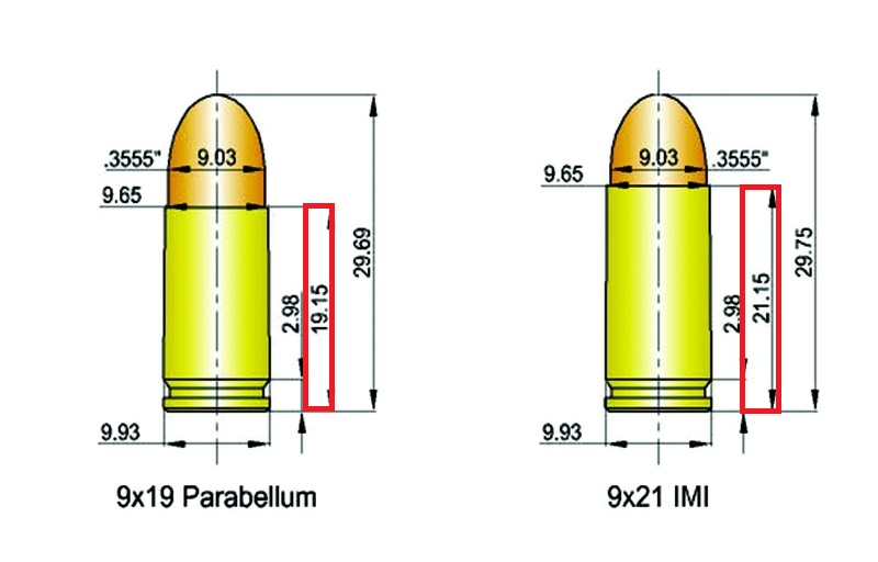

    Правильно. И гильза длинной 19.15 преспокойно уместится в длинном патроннике 21.15, не играя в задаче "влезет / не влезет" никакой роли. Все зависит от пули и общей длины патрона. А там разница в 6/100
    А если еще и патронник нестрогий, то получаем всеядную вещь.

    Естественно. Гильза упирается в канал ствола. Она же длиннее на 2мм.

    совершенно верно,единственное там только это некоторое пространство в 2 мм незаполненое телом гильзы,что влияет большим образом на закопченность и засирание патронника,поэтому,господа,все же лучше использовать 9\21

    А пуля люгера не имеет кримповочной канавки и запрессовать ее можно на любой глубине посадки в гильзу. Тем более, что речь идет о разнице всего 0,06мм. Вопрос в матрице.
