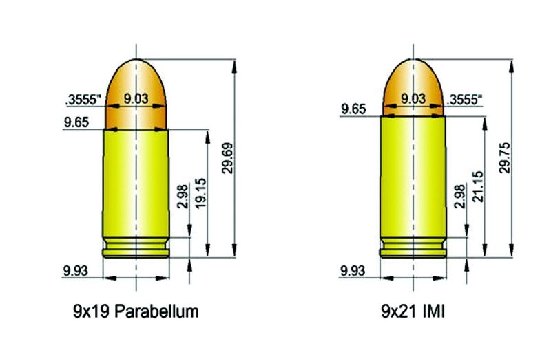

    Если сравнить два патрона, то они очень близки по размерам. У 21 гильза чуть больше, зато и пуля сидит чуть глубже. А у САБ2000, наверное, достаточно свободный патронник, чтобы игнорировать эти незначительные отличия :)[​IMG]

    Теоретически должен нырять глубже и выскакивать из зацепа выбрасывателя. Это что у Саб ? Конус по посадке или сильная пружина на зацепе?
    Если бы был рант на гильзе, было бы обьяснимо, а так?
  12. [_Werewolf_]
    [_Werewolf_] Stabsfeldwebel
    Beiträge:
    2.562
    Ort:
    На сколько глубже? Там всего 6 сотых миллиметра разница в длине патрона. А у гильзы нет "плеч", чтобы во что-то упираться. По сути цилиндрический, довольно свободный патронник с приличными допусками. Это нормально и даже стандартно для дешёвого оружия.

    При чем тут свободный патронник? 9х21 на 0.06мм длиннее, чем 9х19 и по-идее, послелний должен был просто провалиться внутрь ниже среза патронника, а бойок не доставать капсюля. Но, как говорят практики, гильза фиксируется от проваливаливания в патронник экстрактором, что делает возможным инициацию капсюля и сам выстрел.

    Куда провалиться??? Там 6 сотых миллиметра, а не 6 десятых! Посмотрите на линейке на миллиметровое деление, а потом мысленно разделите его на 100(!!!) частей и возьмите всего 6.
    Вы эту длину только под микроскопом различите.
  15. Moidodyr
    Moidodyr Stabsfeldwebel
    Beiträge:
    1.271
    Т.е пуля сразу должна упереться в нарезы, а зацеп выбрасывателя не выскочить из проточки. 6 сотых достаточная погрешность, что бы ударник достал до капсюля и небыло недонакола. Вопрос: не слишком ли дофига допусков? Не слишком ли нас дурят производители и поставщики, разграничивая калибры в свободной продаже?
    Yuber gefällt das.
  16. jecson62
    jecson62 Stabsgefreiter
    Beiträge:
    163
    Ort:
    винница
    посмотрите в каком месте указан размер 9.03,этим местом в патроннике пуля соприкасается с началом нарезов,и это очень замечательно в случае патрона 9\21,поскольку кроме удержания патрона выбрасывателем ,патрон дальше не пойдет вследствие упирания оживальной части в нарезы,как видим получился универсальный аппарат.Хотя, здесь все зависит от формы развертки патронника,здесь же просто на 2 мм удлинили посадочное место гильзы.
    flanker22, Yuber und Moidodyr gefällt das.
  17. [_Werewolf_]
    Beiträge:
    2.562
    Ort:
    Еще раз... 29.69 и 29.75
    Где здесь 6/10 миллиметра, а?

    Патронник, як і гільзи обох патронів мають невелику конусність. Для наглядності можна подивитись на магазини МР5, і т.д.

    Если бы патронник был "строгий", то он бы в точности до тех же сотых повторял контур патрона 9х21, который в тех же сотых таки отличается от контура 9х19.
    Но саб2000 это дешевое, эконом-оружие. Зачем с ним заморачиваться и удорожать? Взяли развертку патронника 9х19 и на 6 сотых миллиметра подали глубже в ствол - и всего делов :)

    Гільза довша на 2 мм.

    Це різниця в довжині патрона, гільза довша на два міліметри.
  25. jecson62
    Beiträge:
    163
    Ort:
    винница
    нет не так,глубже на 2 мм.а вообще патронник это развертка на 10 квалитет не ниже 9
