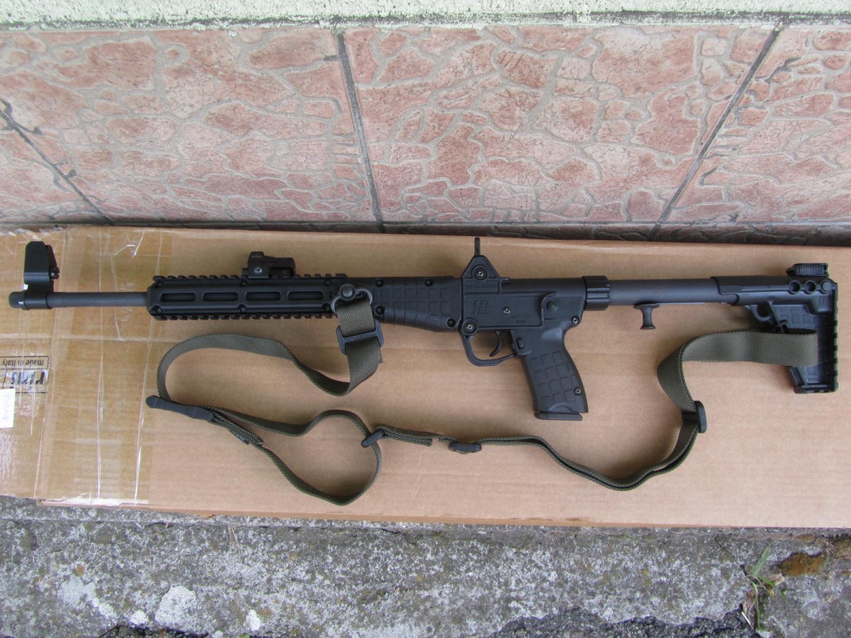

  5. Baton64
    Baton64 Schütze
    Mariupol
    Что за ремень, на котором саб висит?
    Какие ремни используете друзья?

    Это кому как, для меня это например абсолютно не "оружие компаньон" так как мне не зачем и некуда его с собой носить, лично для меня это просто карабин для развлекательной стрельбы, поэтому ремень мне нужен, как минимум для того, что бы иногда были свободны руки
    Я пользуюсь обыкновенным ремнем Magpul MS3 Gen2

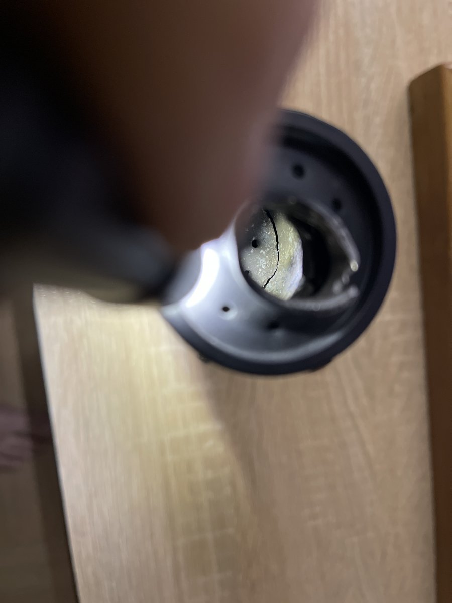

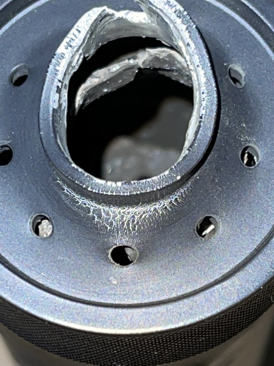

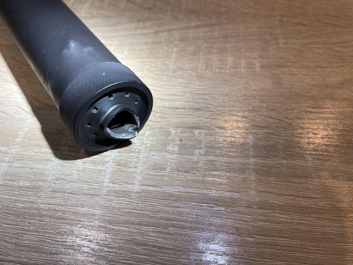

    Сегодняшние стрельбы на прошли без потерь.
    Под конец второй пачки патронов был прострелен глушитель. Причём ни какого-то постороннего звука, просто под конец магазина одномоментно заметил что целюсь правильно, а фонтанчики в бруствере через раз, через два, наблюдаю вправо и вниз. Ну пару раз наверно так было. В основном все звякало четко. Даже не обратил внимание. Как раз закончились патроны в магазине. Вынимаю магазин, и замечаю эту бяку.
    Глушитель был закручен. Открутился как обычно с усилием, соосность всех оставшихся перегородок со стволом сохранилась идеальная. Все уцелевшие перегородки равномерно покрыты нагаром, следов касания пули не обнаружено. Поврежден одна крайняя и естественно лицевая часть. На наружной поверхности в районе поврежденных перегородок вмятины видимо оставленные болтающейся крайней перегородкой по которой сандалила пуля. Во время стрельбы периодически проверял рукой на нагрев, как уже писал ранее даже при средне темповой стрельбе он еле тёплый.
    Общий настрел глушителя думаю до 1000, не могу вспомнить когда покупал, надо пролистать тему.

    А как такое возможно, если всё закручено и соосность не збита? Глушитель Steel или китайский? Может внутри перегородка отлетела?

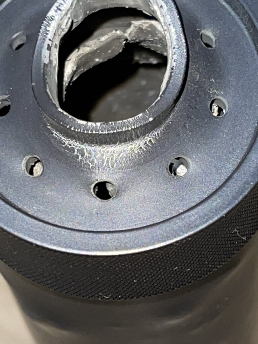

    К сожалению это тот глушитель про который я бы меньше подумал. Стил супер 9.
    Такое ощущение что последняя перегородка встала раком, но как такое возможно, или один из патронов сабсоников был очень слаб и начал «кувыркаться». Вот на фото вторая перегородка. Три наплыва по кругу похожи на сварку. Но все три отстали от кожуха. Или так надо, не знаю как должно быть.

    Почему то мне кажется, что на китайском глушителе за 500 грн, где внутрянка выфрезерована из цельного куска металла, такого бы не произошло. Получается стил - опасный глушитель. Я, думаю, Вам ещё повезло, последствия могли бы быть гораздо хуже.

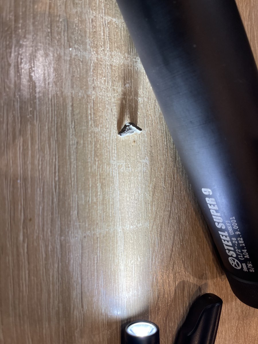

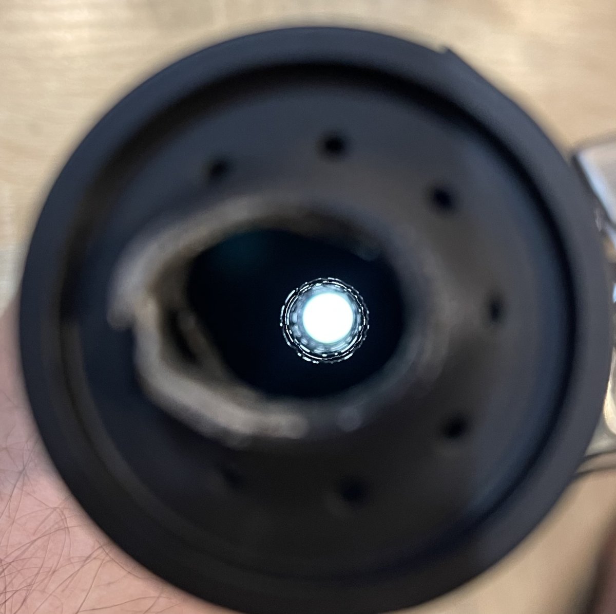

    Не могу сказать что бы могло произойти, кроме сильного отклонения траектории пули. Вряд ли что то серьезное, но с Китаем точно такого бы не было. Там отверстие 12 мм и смещение перегородок невозможно. Кроме того он разборный и чистится. Из этого вытряхнул кусок непонятно чего. Толи обломок перегородки толи нагар. Вот фото камер сейчас. Заметно что края то ли прогорели, то ли обросли нагаром.
