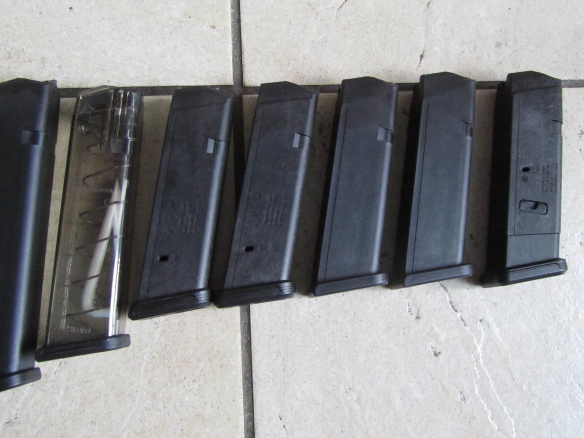

  14. АЛЕКСЕЕВ
    АЛЕКСЕЕВ Oberstleutnant
    16
    30.606
    Да, родной однорядный на 10 птр
  15. АЛЕКСЕЕВ
    16
    30.606
    Вот он (однорядный на 10 птр) крайний справа (слева от него магазины на 17 птр производства Глок и Магпул (до прозрачного, он на 22 птр))

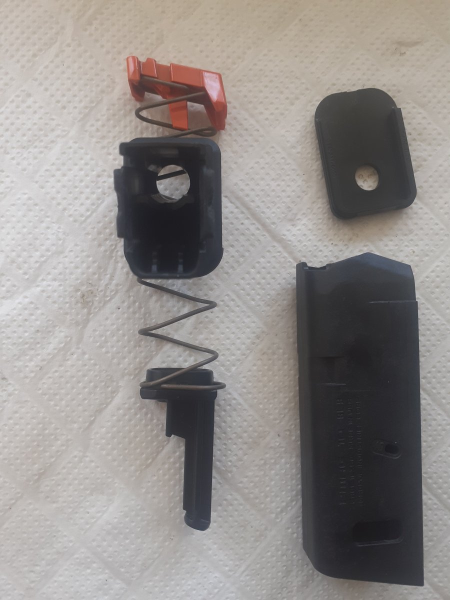

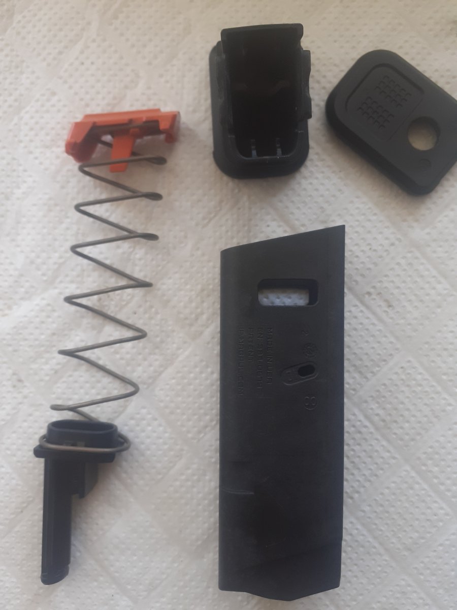

  16. 007 Стрелок
    007 Стрелок Stabsfeldwebel
    734
    У Черного моря.
    Yuber подобається це.

    https://reibert.info/threads/kel-tec-sub-2000.1150888/page-5#post-12749177
    Пятая страница. Я разбирал оба магазина. В родном 10 рядном патроны елочкой лежат.
    А в полноценном в два ряда.
    flanker22, vlad.moldovanov, HBG та ще 1-му подобається це.
  19. Yuber
    Yuber Leutnant
    6.302
    г.Днепр
    Мдаа... качество обработки оставляет желать лучшего...
    Как я понял, СО ствола, на момент съемки, Вы еще не стреляли? У предыдущего камрада, с остатками нагара после стрельбы, поверхность вроде получше была.

  21. АЛЕКСЕЕВ
    16
    30.606
    На фото рядом с прозрачным (слева)
    Yuber та Oleh Dir подобається це.

  23. АЛЕКСЕЕВ
    16
    30.606
    Крайний слева ETS (31), дальше два Magpul (27) еще дальше два Glock (24), один ETS (22), два Magpul (17), два Glock (17) и крайний справа Magpul на 10 птр (он шел в комплекте с карабином из последней партии, какие магазины шли с карабинами до этого, не знаю)

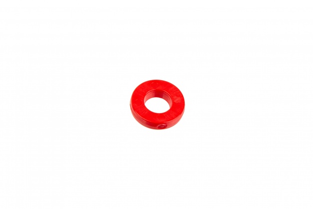

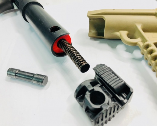

  24. Vit Kaschirniy
    Vit Kaschirniy Stabsgefreiter
    153
    Україна Кропивницький
    Кто-то устанавливал буфер отдачи, если в нем вообще какой-то смысл? Я так понимаю затвор в крайнем заднем положении все равно лупит по пластиковой пробке, а не по металлу.
  25. Большой Макс
    Большой Макс Major
    2.665
    г. Черкассы
    А можно толщину и диаметры (внешний и внутренний) буфера ?
