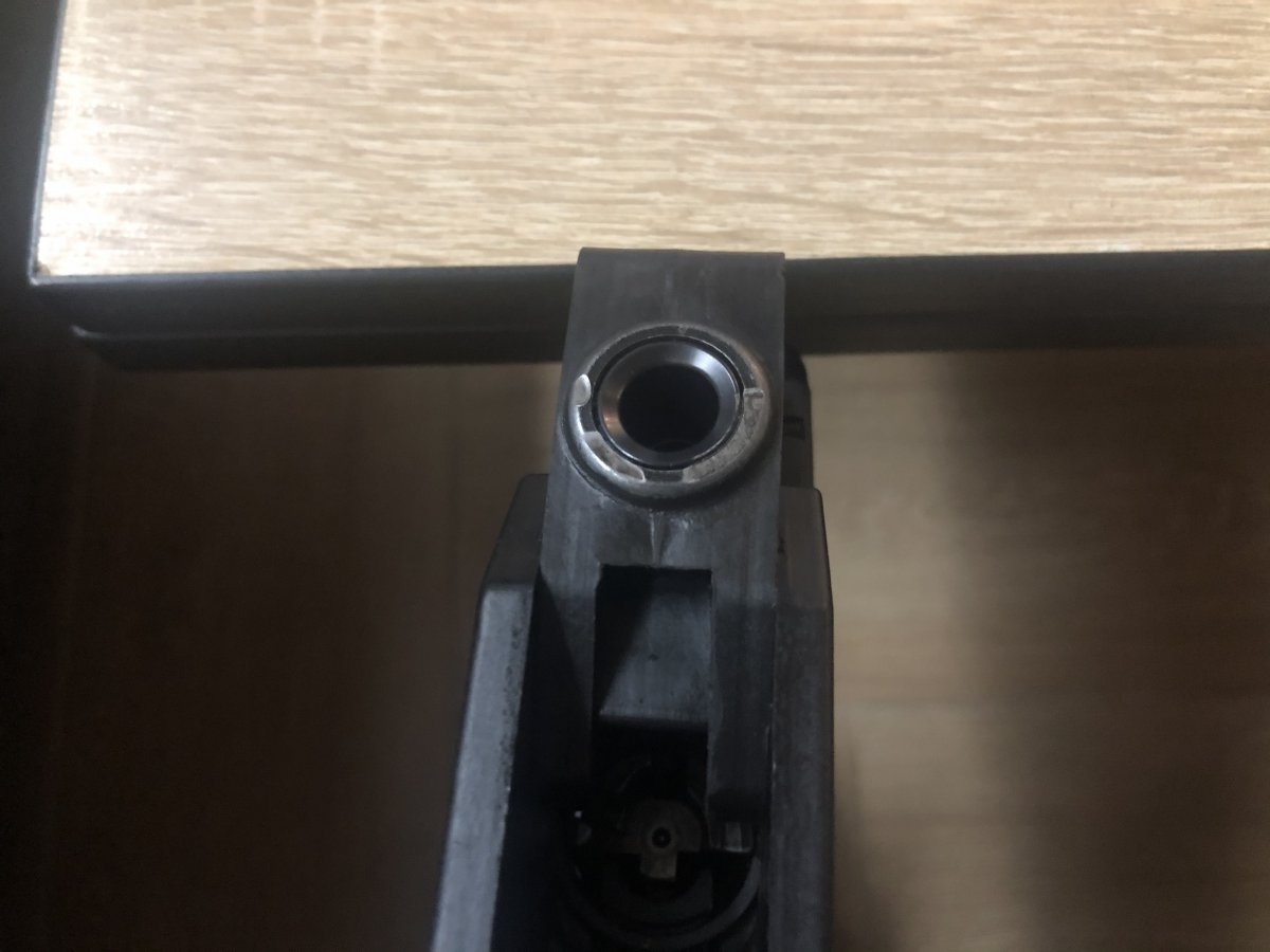

    Случайно запостил в другую тему, запутался. В обоих ветках обсуждение отошло от главной темы. Но повторю и здесь.
    Сегодня ещё сотню бджилок выпустил на волю. По моим подсчетам уже перевалило за 2000.
    Рампа по прежнему в идеальном состоянии. В прочем как и все остальное. Единственное что выдаёт настрел это наклёп на патроннике от затвора. Канал ствола стал больше «блестеть», сказывается естественная полировка.

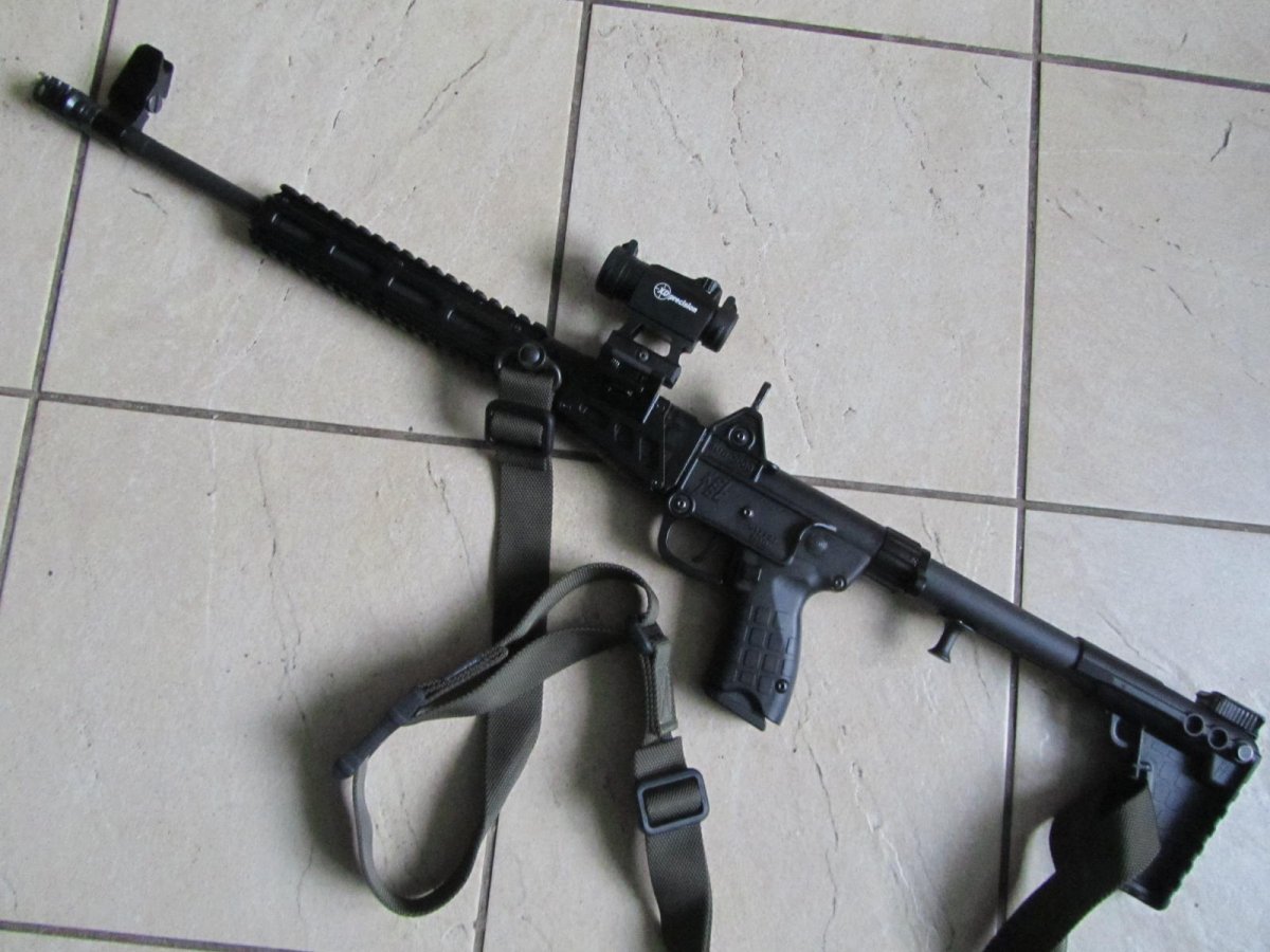

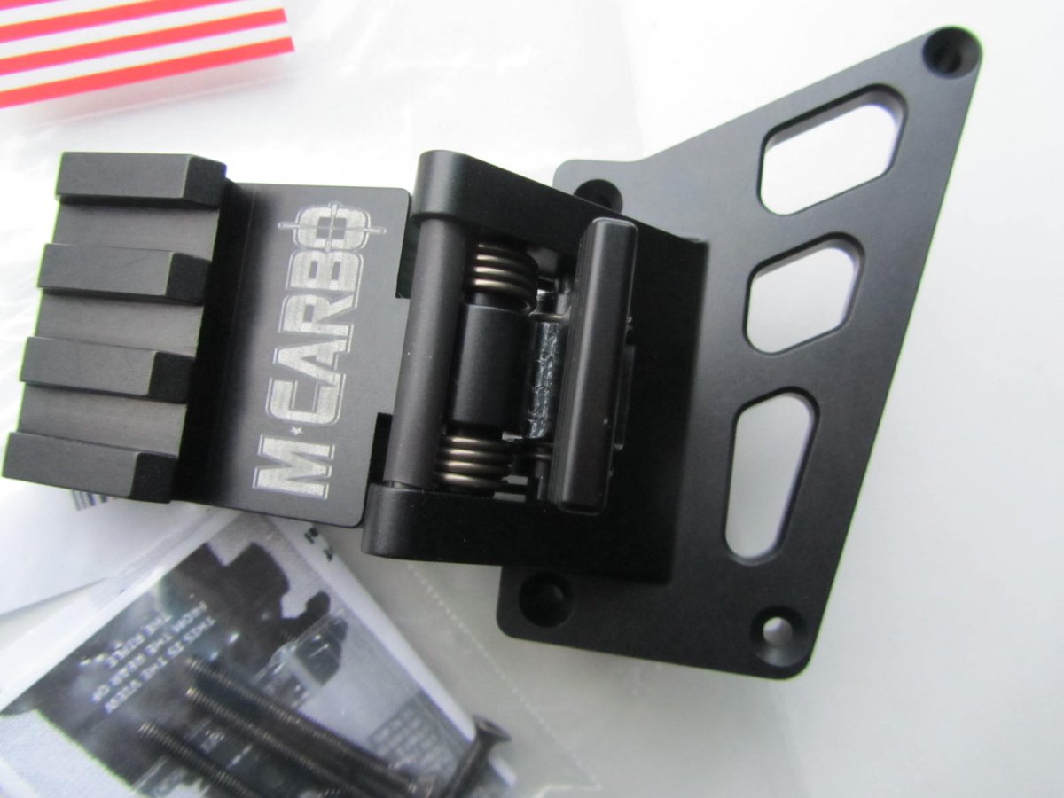

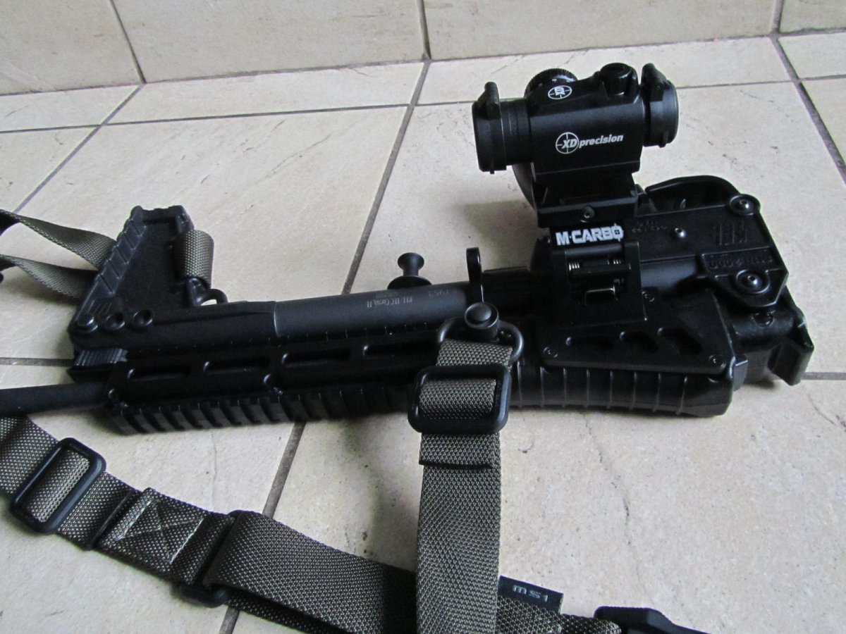

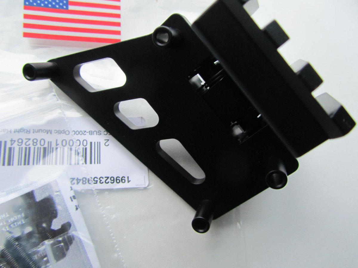

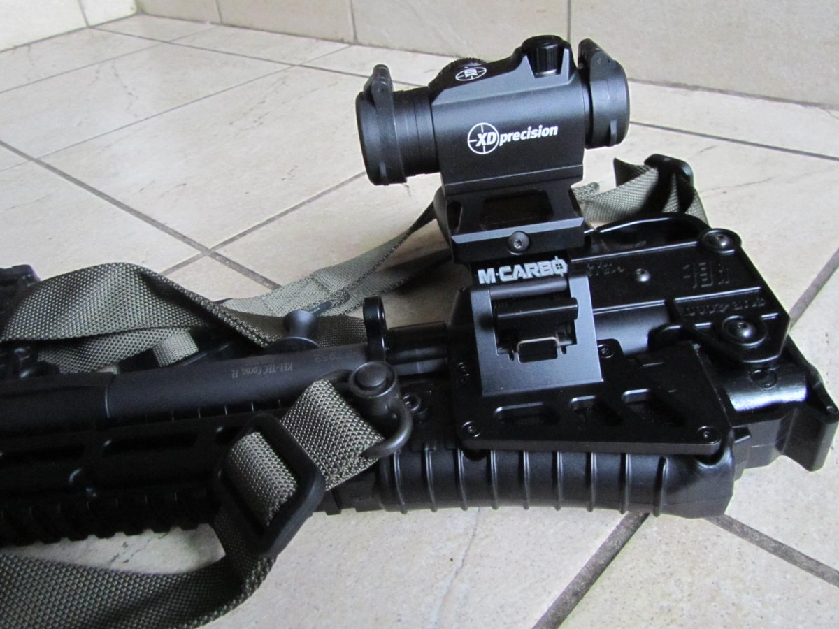

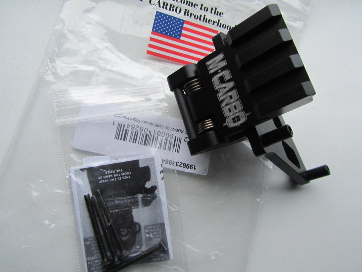

    По откидному кронштейну:
    Вроде и удобная штука, но в сложенном состоянии прицел слишком "выпирает" вбок, тем самым делая его неудобным для транспортировки в чехле (поэкспериментирую с другими колиматорами, которые у меня есть)
    IMG_7163.JPG IMG_7164.JPG IMG_7165.JPG IMG_7178.JPG IMG_7179.JPG IMG_7180.JPG

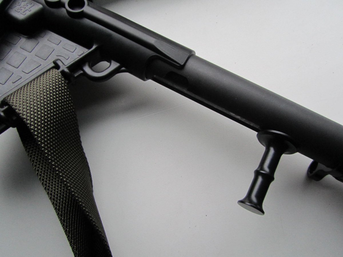

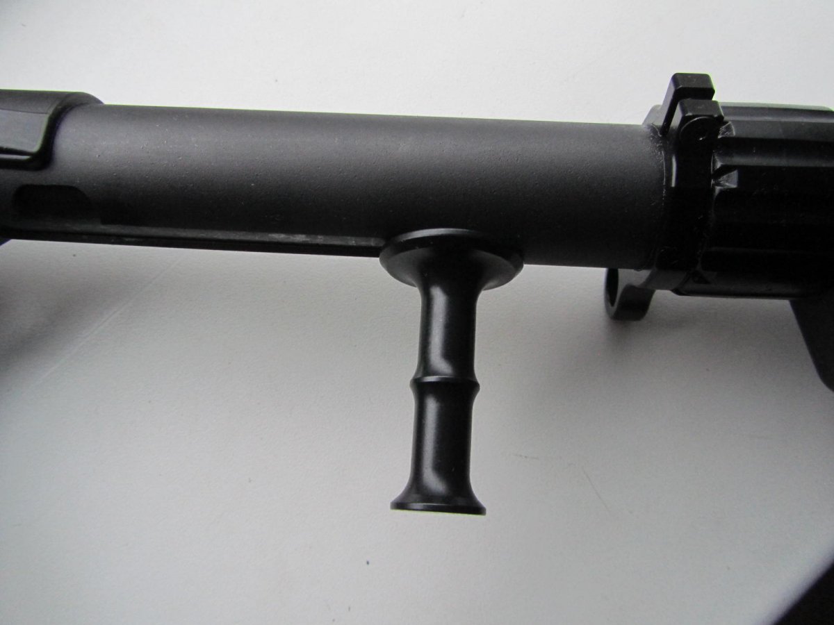

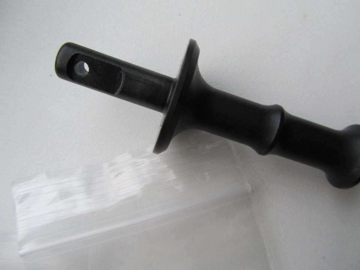

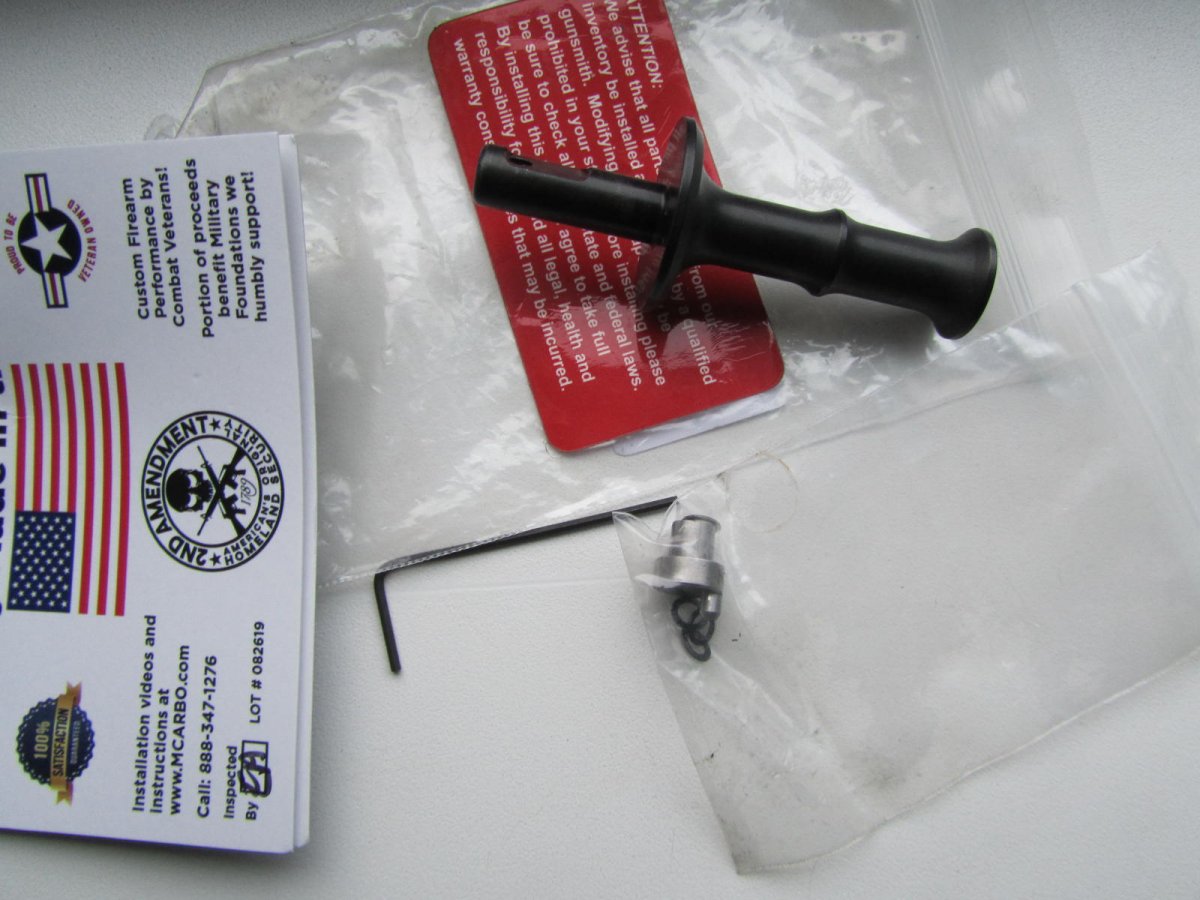

    А вот увеличенная ручка взвода понравилась, в перчатках с ней работать удобнее

    У вас коллиматор стоит на высоком маунте (+20) + целик не снят, если снять целик и поставить более низкое крепление и более "обтикаемый" по форме коллиматор, должно стать лучше. Опустить линию прицеливания на 10-15 мм по сравнению с вашей.
    Какая высота от верха планки Пикатини кронштейна М*карбо до оси ствола? Примерно 30 мм или даже выше?
    Высота от оптической оси коллиматора до низа планки примерно 40 мм? + от оси до верха ещё около 20-23 мм вот и набегает общая габаритная высота.
    У меня сейчас загонник с высотой 58 мм от оси ствола до оси оптики, а коллиматор 54 мм.
    Высота родных прицельных около 52 мм.

    Попробуйте поставить для примерки открытый "пистолетный" колиматор. Например аналог "Docter" на низком кронштейне.
    Его верхнюю съёмную крышку коллиматора подвязывать на трубу приклада и тогда при разлаживании "автоматически" будет сниматся крышка и включается коллиматор.

    Я так и сделал.
    Сначала Burris FastfireIII стоял (с левера содрал), потом приехал китаец от Vektor Optics.
    У откидной базы в разложенном состоянии есть свободный ход. В рюкзачке от A-Line стенка соседнего отделения нажимая на калик выбирает этот ход и неудобств в транспортировке я не наблюдаю.

    Этот прицел я снял со своей Арки, что бы примерить как он будет на Килтеке, оказалось высоковато. Сегодня высокую "подставку" снял, и переставил на совсем низкую, которая шла в комплекте с коллиматором, теперь стало получше (мушка вроде и не мешает, поэтому снимать или не снимать пока не решил)
