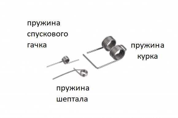

    Ну господа, не ожидал от мкарбо такого треша. Устанавливал сегодня детали усм. Пружинку хаммера мне заменить не удалось. Эти кретины сделали ее немного другой ширины, из-за чего отвести хаммер в крайнее взведенное положение просто невозможно - он упирается а ребро трубы. я раза 3 разбирал собирал коробку в поисках причины. пока не поставил родную пружинку. И проблема исчезла. Нет слов, а эмоций было с избытком. Из положительного - ход спускового крючка сильно уменьшился (вдвое наверное). По усилию нажатия не знаю..я не дрыщ, поэтому мне что 4кг, что 2 почти одинаково)) На практике пока не тестировал. Но пружинка хаммераo_O ну может хоть недонаколов не будет.

    У меня тоже стала не с первого раза, упиралась в трубу. Но потом всёже поставил. Спуском ненарадуюсь. Вскоре поставлю загонник на быстросьёме и займусь отстрелом на кучу свинцом.
    Там на резьбой втулке есть проточка под упор пружин.

    упиралась у меня не пружинка, а сам хаммер при попытке его взвести. Он становился под 90 градусов и все. дальше никак. хотя может и сама пружинка, той частью, что сбоку на хаммере лежит. ну в общем я не стал себя изводить в попытках впихнуть невпихуемое. Я так понимаю пружинка хаммера влияет только на взвод и на силу его удара.

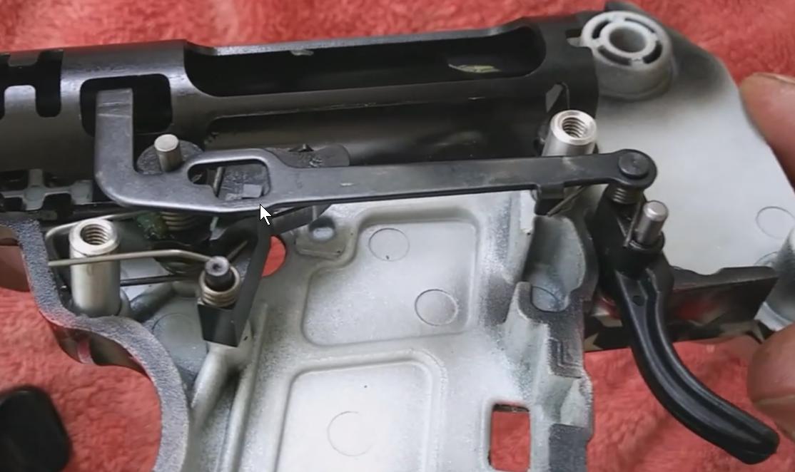

    Передивився відео
    Він до гори дригом вставив вісі. Через це злітав край пружини курка. Там тримаються края пружин курка і шептала. Фото камрада Стрелок1.

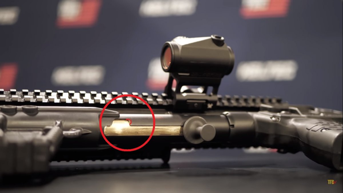

    Возможно. В таком случае рукоятка взвода будет более надежно сидеть на ЗЗ.
    Но на этом фото как раз поворотное цевьё от Редлион, а не вариант со складным кронштейном.
