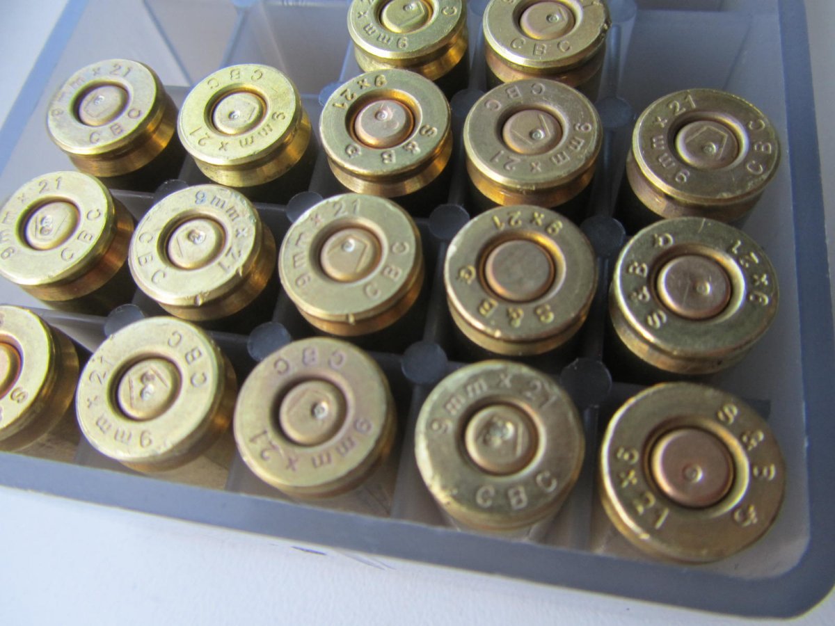

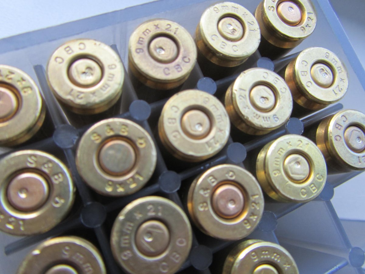

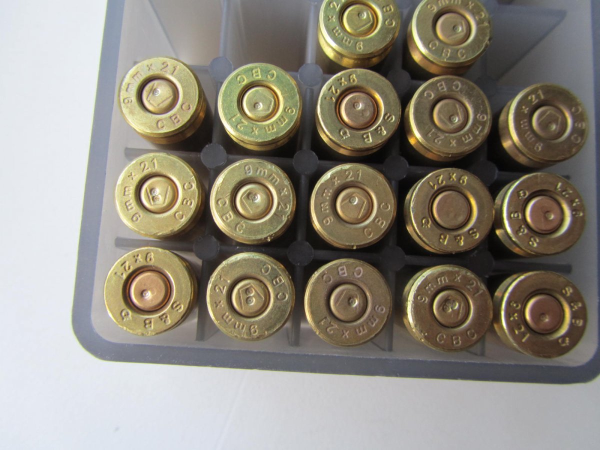

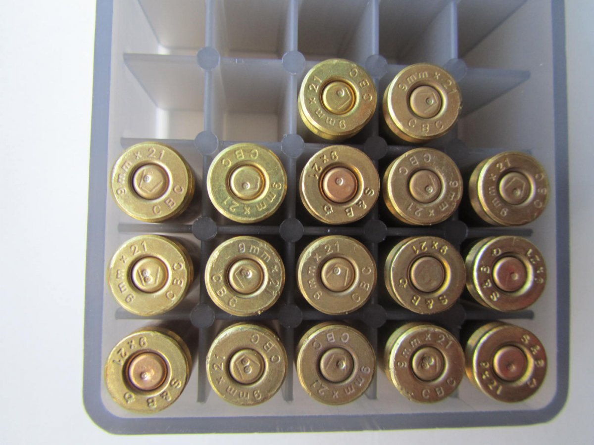

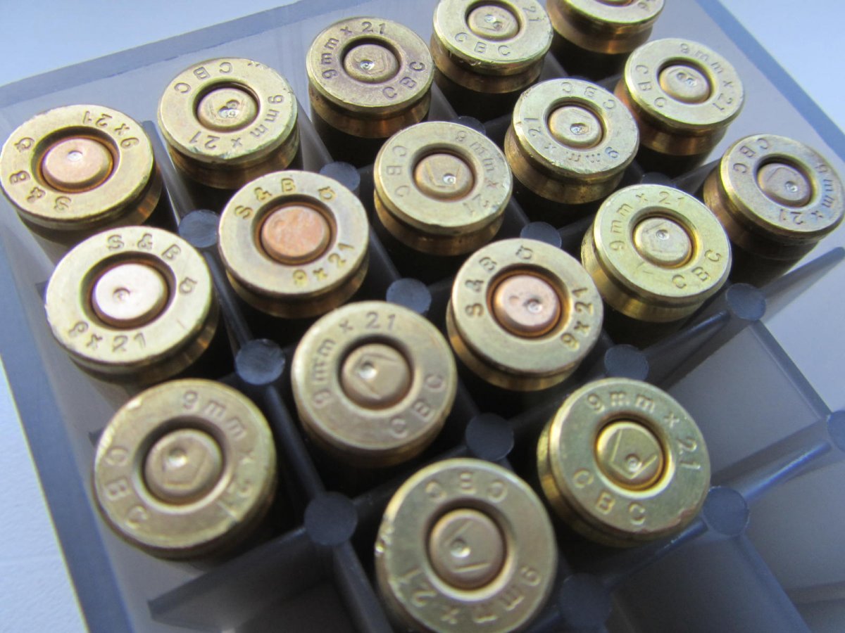

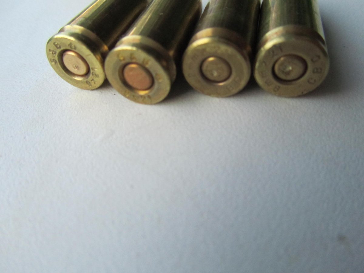

    Вот фото, специально не выбирал, взял наугад несколько, которые не сработали, накол по моему маловат

  24. А чего накол не по центру?

    Нет, не семнадцать, я написал , что взял наугад несколько для демонстрации, сколько всего было точно не считал, может штук 30-35, отстрелял наверное штук 250-300 (не считал), я на стрельбище повез уже снаряженные магазины, а и у меня много:)
