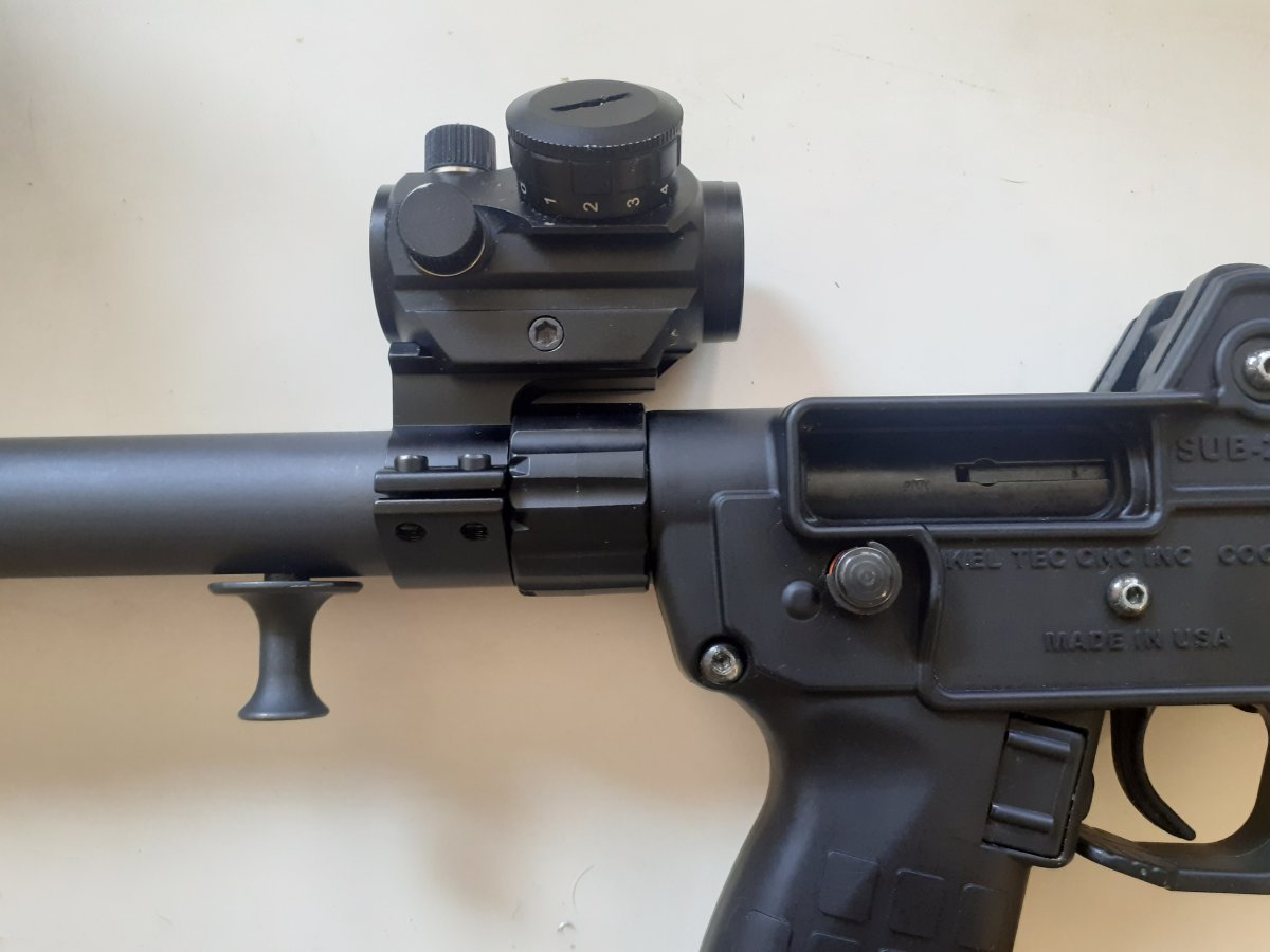

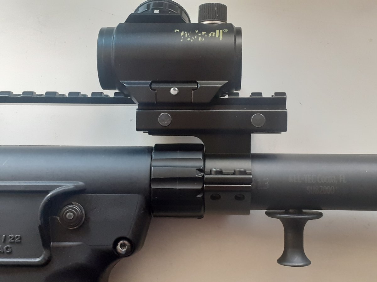

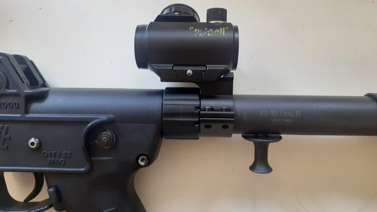

    Вариант для установки коллиматора.
    Недостаток полностью не складывается, слишком близко к глазам. Нужна высота примерно 55 мм от оси приклада до оси коллиматора.
    Достоинсво - держит "О".
    Если поставить низкий кронштейн на трубу приклада а маунт с быстросьём на коллиматор, возможно будет полностью складываться.
    Последнее фото подбор высоты.

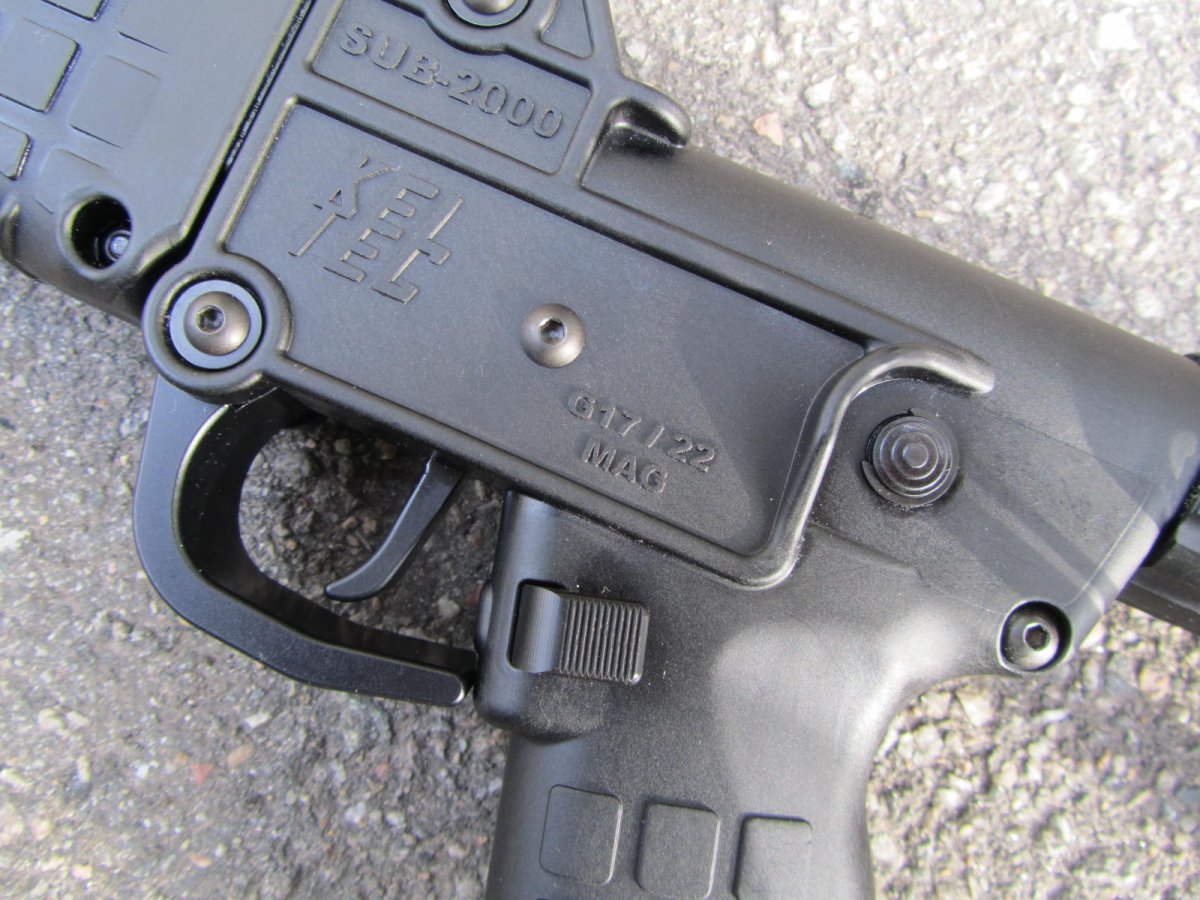

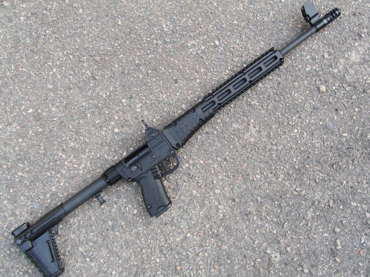

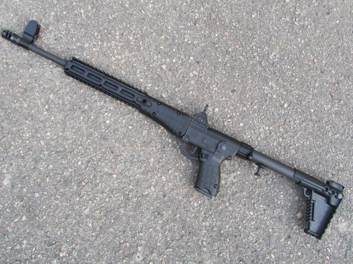

    Не удержался и кое что все таки заменил:)
    Такой набор
    https://www.mcarbo.com/kel-tec-sub-2000-all-in-one-pro-performance-trigger-job-bundle.aspx
    Пока не стрелял, но чувствуется, что спуск стал легче и как то мягче
    Также установил ДТК, буфер отдачи и антабку
    Накладку на трубу пришлось снять, так как из за нее приклад становиться только в самое длинное положение (укоротить накладку на трубу нельзя, так как нужно убирать сантиметров 4-5)

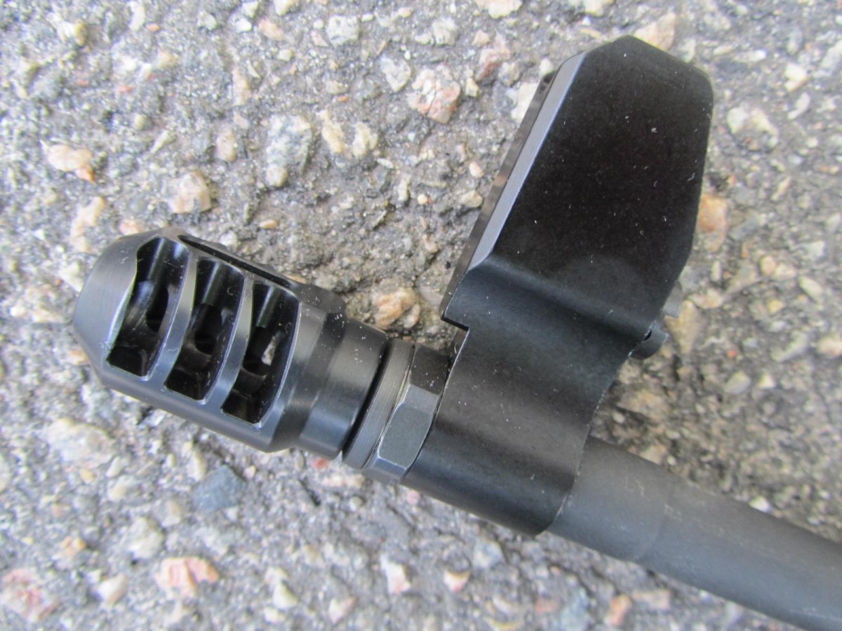

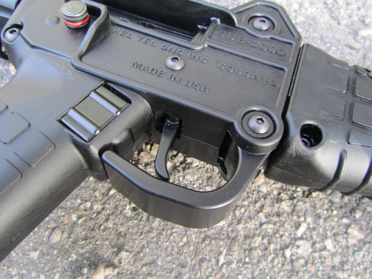

    ДТК (что бы поставить в правильное положение, использовал специальные шайбы из набора для Арки), внешний вид с ДТК мне нравиться больше (в деле еще не испытывал)
    Родную пластиковую защитную скобу заменил на алюмиевую (шла в комплекте), также поставил увеличенную кнопку сброса магазина (из того же комплекта) она реально удобнее

    А что вам мешало кастрировать накладку? Она ж обрезается по предусмотренным в ней лекалам. Вот у меня приклад стоит в минимальном положении с обрезанной.

    Не пойму как она у вас держится со стороны приклада (если ее обрезать тогда, не знаю как правильно выразиться: с того конца где обрезали получиться трубка не цельная, а с вырезом...и как она тогда будет держаться...
    Если не сложно, сделайте фото в таком ракурсе

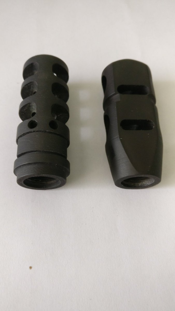

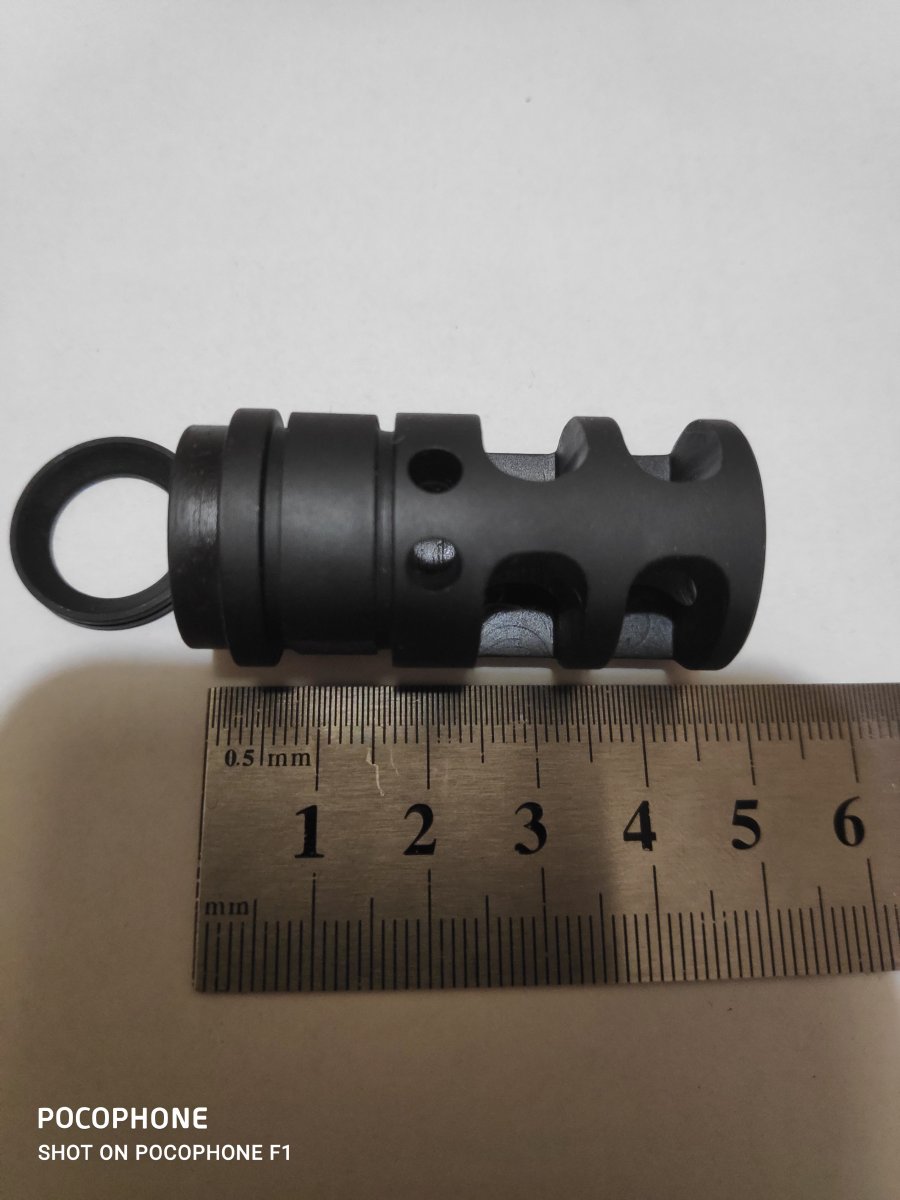

    Я изначально заказывал дтк по параметрам под саб. Вместо техкамерного сделать двухкамерный и уменьшить резьбовую часть до 1 см. В итоге про резьбовую часть они просто забыли... IMG-a8c1e9f9ed1e8b29c2d48d71a1208b22-V.jpg IMG_20201014_193617.jpg
  20. Серж Татарский
    Серж Татарский Obergefreiter
    83
    Отослал обратно, попросил обрезать 7мм ненужной площади, после споров нафига это делать, согласились подогнать по параметрам... В итоге та-же хрень укоротили на 4 мм вместо 7ми

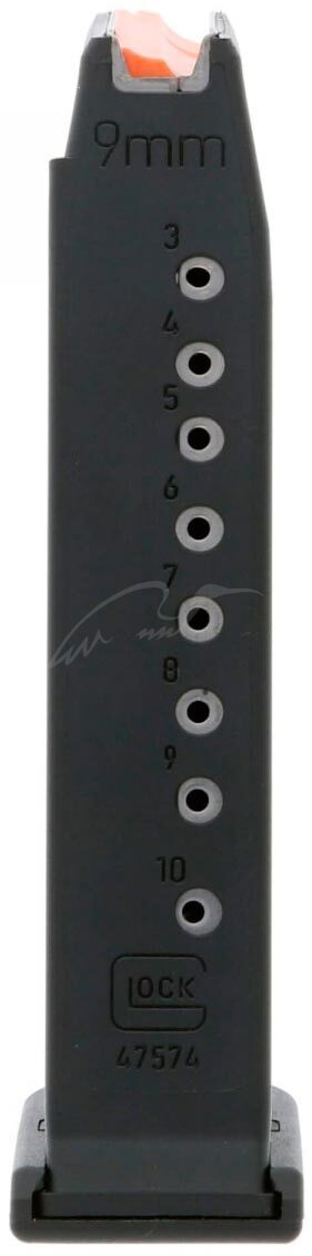

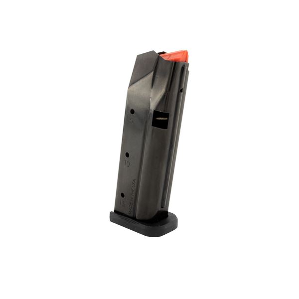

    По поводу магазинов, я так понимаю что родной который идет з SUB 2000 в комплекте это магазин от Glock 43х/48. Вместо него станет как родной только S15 (на 15 патронов), все остальные будут немного торчать с рукояти.
    Кто использует магазины от Glock 19 (на 15 патронов) и Glock 17 (на 17 патронов) отпишитесь, пожалуйста, на сколько они длиннее за родной магазин который идет в комплекте с SUB 2000?

    Магазин от Glock 19 на 15 птр не подойдет, он будет короткий, подойдет от Glock 17 на 17 птр (он выступать не будет)

    В комплекте идет магазин на 10 птр (производства Magpul), но он однорядный, поэтому по длине как двухрядный магазин Glock 17 на 17 птр

    Совсем что-то я запутался с этими магазинами :oops: Разве Magpul делает магазины со стальной внутрянокой и маркировкой Glock??
