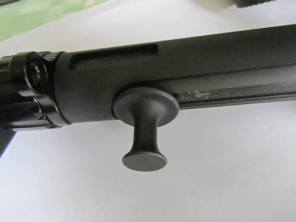

    Друзья, я себе купил такую миниатюрную и супер-удобную рукоятку переноса огня. Обалденный упор. самое главное - легкий и миниатюрный.

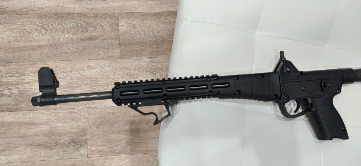

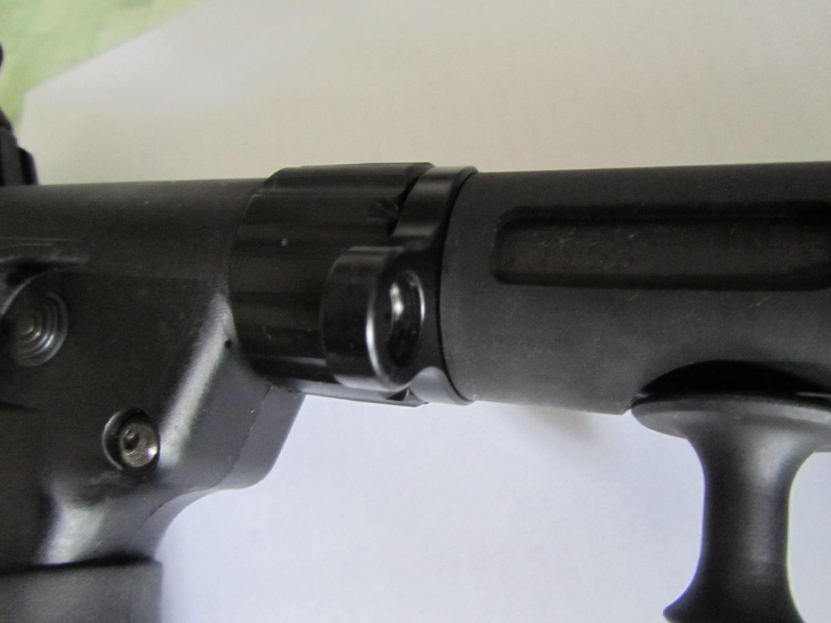

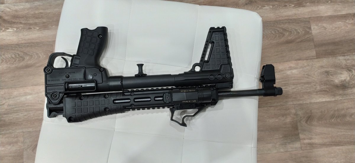

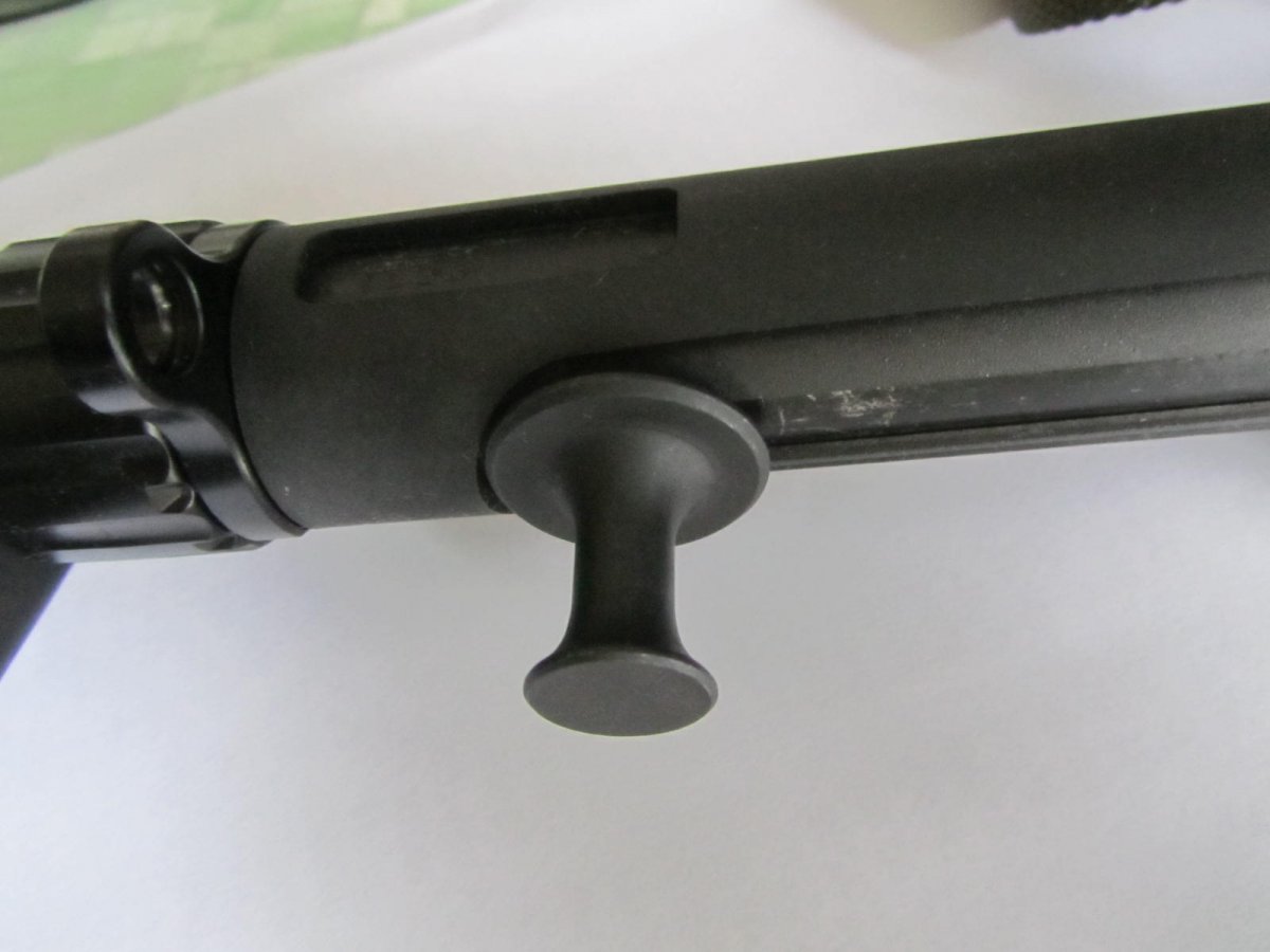

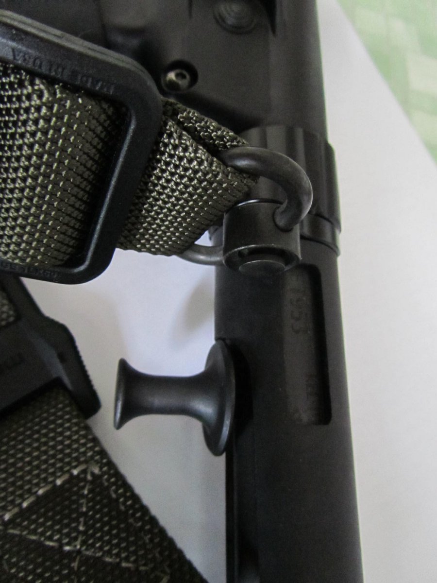

  6. АЛЕКСЕЕВ
    АЛЕКСЕЕВ Oberstleutnant
    16
    30.607

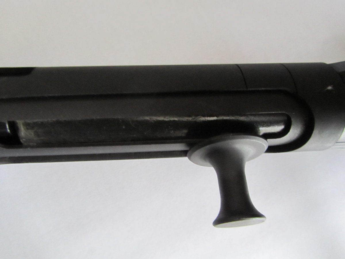

    Получается, что я ее антабкой подпер, теперь съехать не должна :)

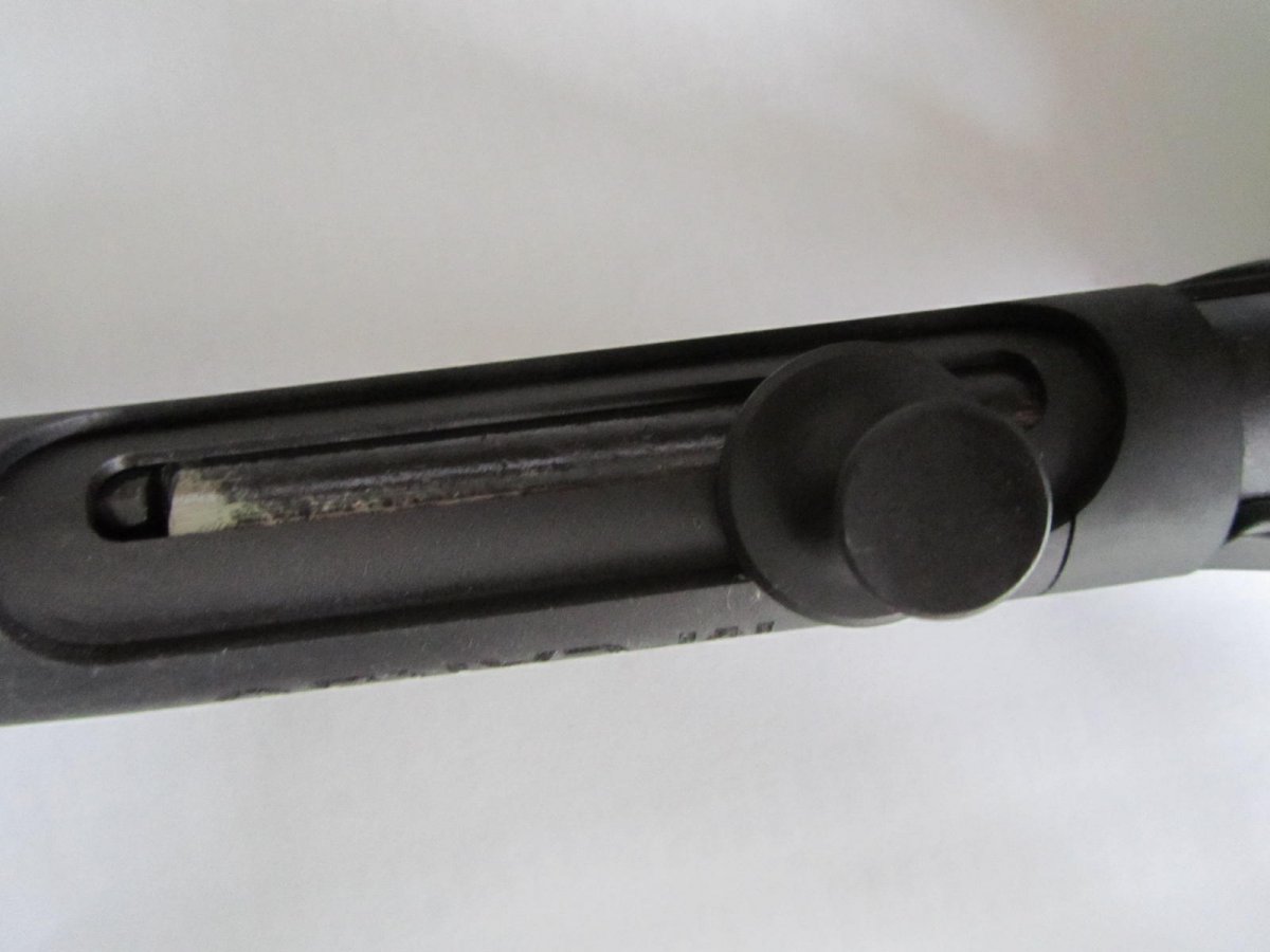

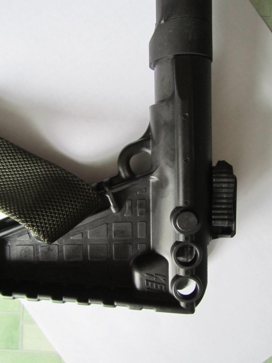

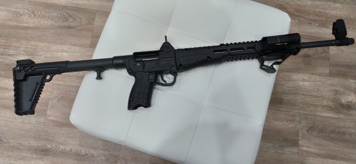

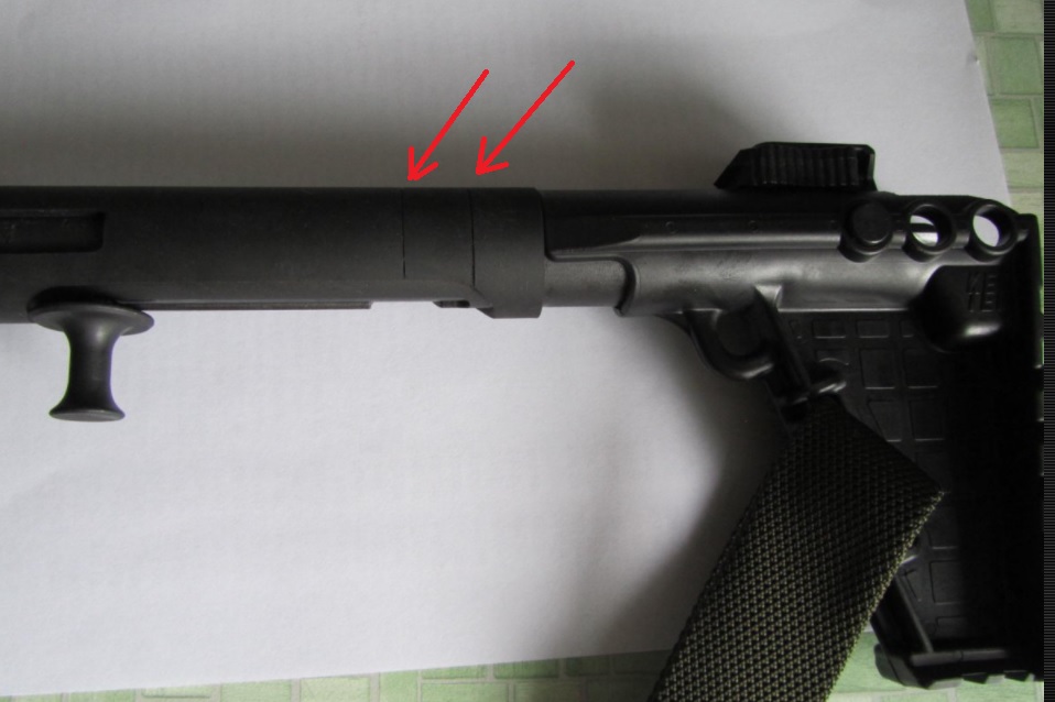

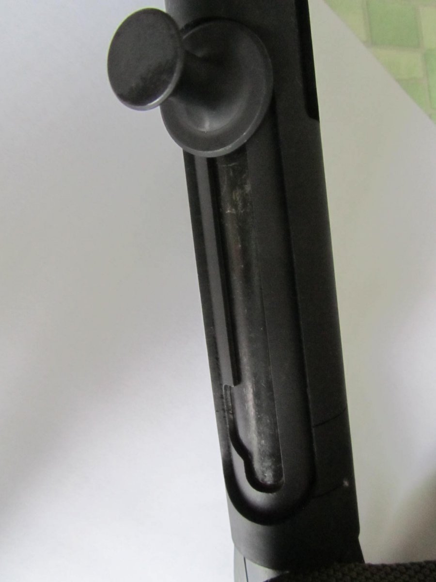

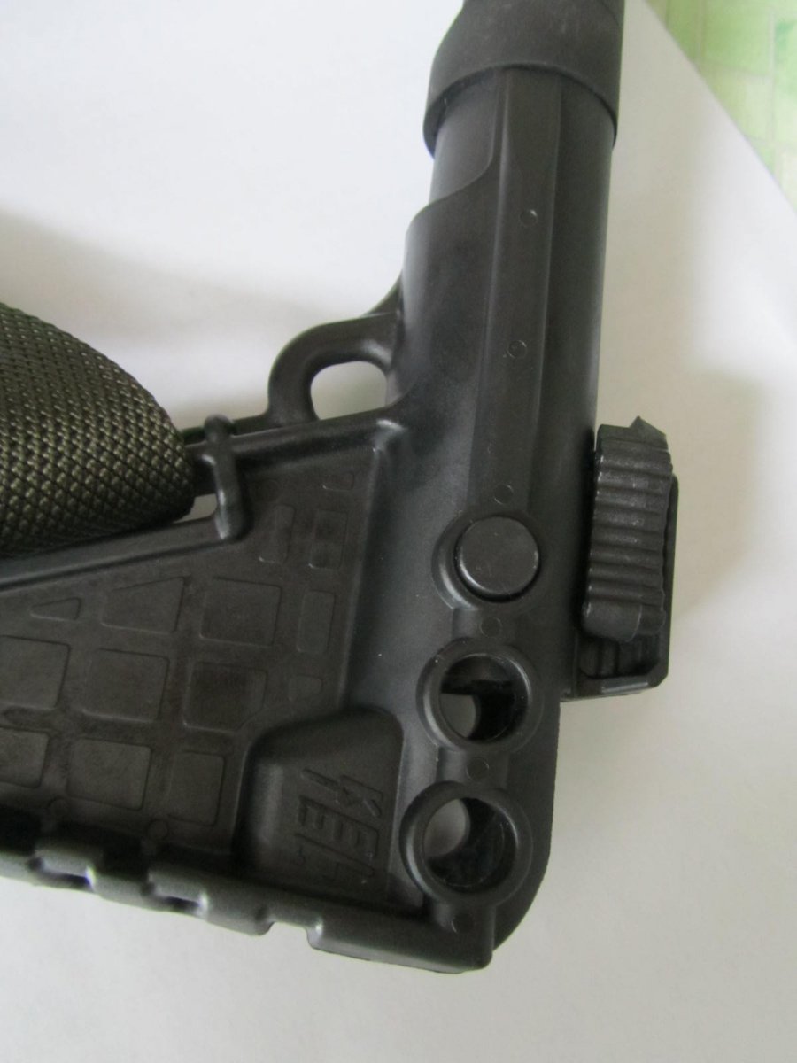

  7. АЛЕКСЕЕВ
    16
    30.607

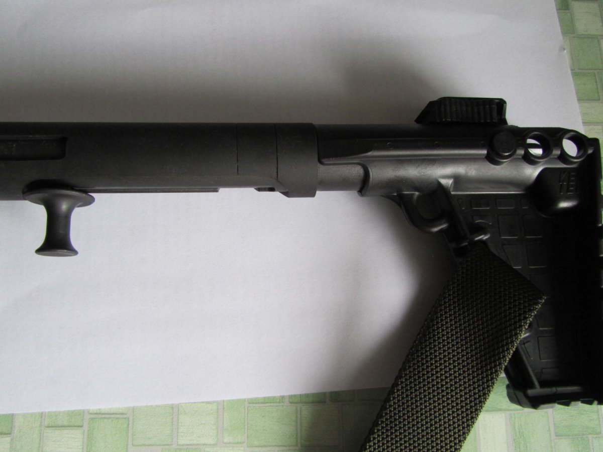

    Сегодня накладку на трубу одел, вариант, который 5.25 дюймов (рассчитанный на одетую на трубу антабку)
    Все работает штатно, становиться на затворную задержку накладка не мешает (в ней есть вырез, на фото)
    Не понравилось, что приклад теперь стоит только в самом крайнем, выдвинутом (длинном) положении, укоротить саму накладку не получиться
    IMG_6977.JPG IMG_6978.JPG IMG_6980.JPG IMG_6979.JPG IMG_6981.JPG IMG_6985.JPG
    Приклад только в таком положении
    listrigon и Стрелок1 нравится это.

  9. АЛЕКСЕЕВ
    16
    30.607
    Я обратил внимание на эти полоски, но если обрезать по ним, тогда эта накладка перестанет быть в форме трубки, и как она тогда будет держаться.....хотя нужно будет подумать..

  11. АЛЕКСЕЕВ
    16
    30.607
    Не знаю почему Ствол написал, что 5" , на самом деле 5.25 (это указанно производителем на заводской, не вскрытой упаковке, да и по факту это тоже так) Именно эту накладку я и покупал
    Но так как разница между 5 и 5,25 это всего навсего 6,3 мм (толщина антабки), то по большому счету это ничего не меняет, что бы приклад становился в самое короткое положение, нужно, что бы накладка была короче на сантиметра четыре - пять

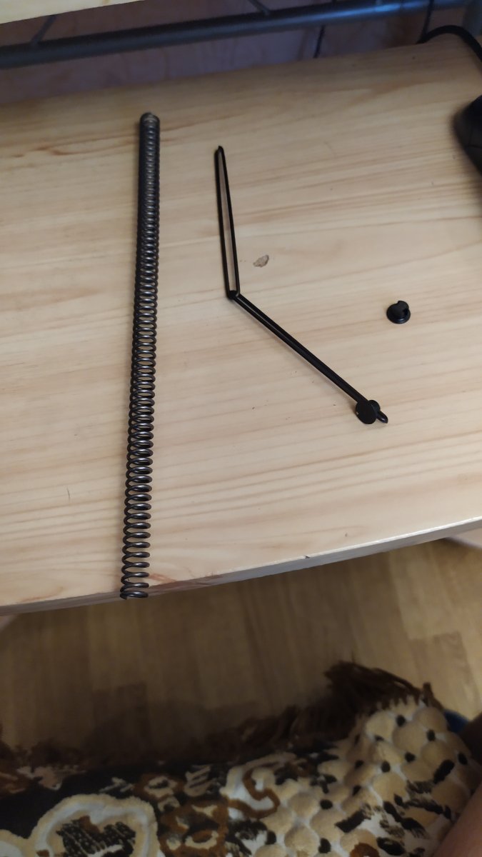

  14. Стрелок1
    Стрелок1 Stabsfeldwebel
    1.197
    Одесса-Мама

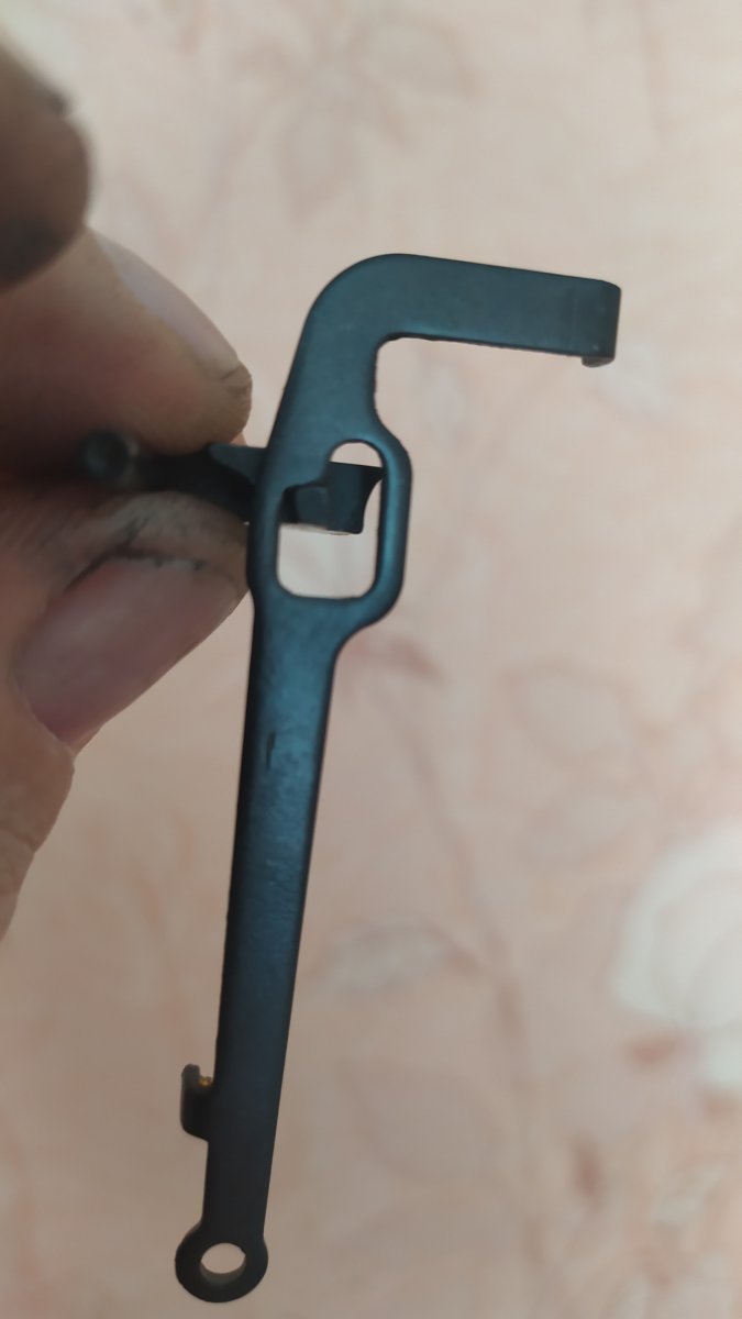

    Тяга вместе с комплектом пружин делает легче спуск по ощущениям раза в два, вдобавок нет длинной первой ступени - выбор свободного хода, вторая ступень намного легче и значительно коротче, третья ступень стала ближе, вроде ресет стал быстрее, но пока не стрелял.
    RomanP и АЛЕКСЕЕВ нравится это.
  15. Стрелок1
    1.197
    Одесса-Мама

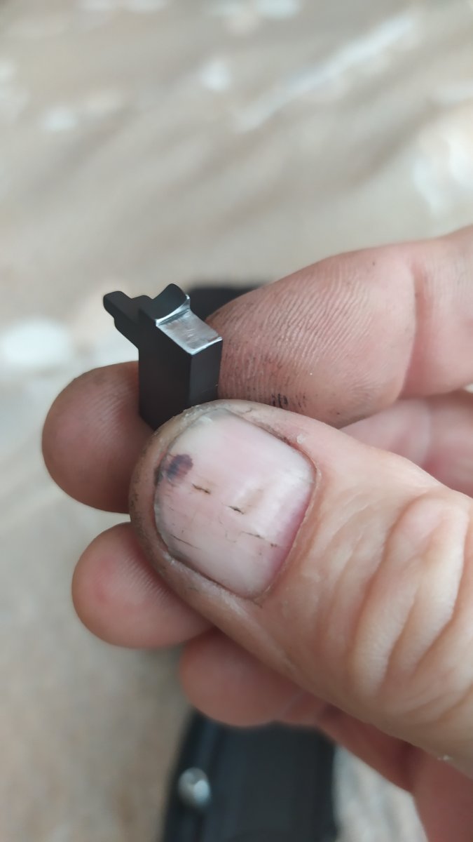

    У меня шептало было как только из-под пресса, глубокие риски на рабочей части, пришлось стачивать и полировать.

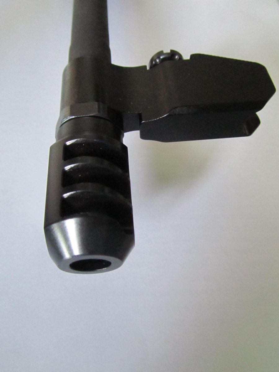

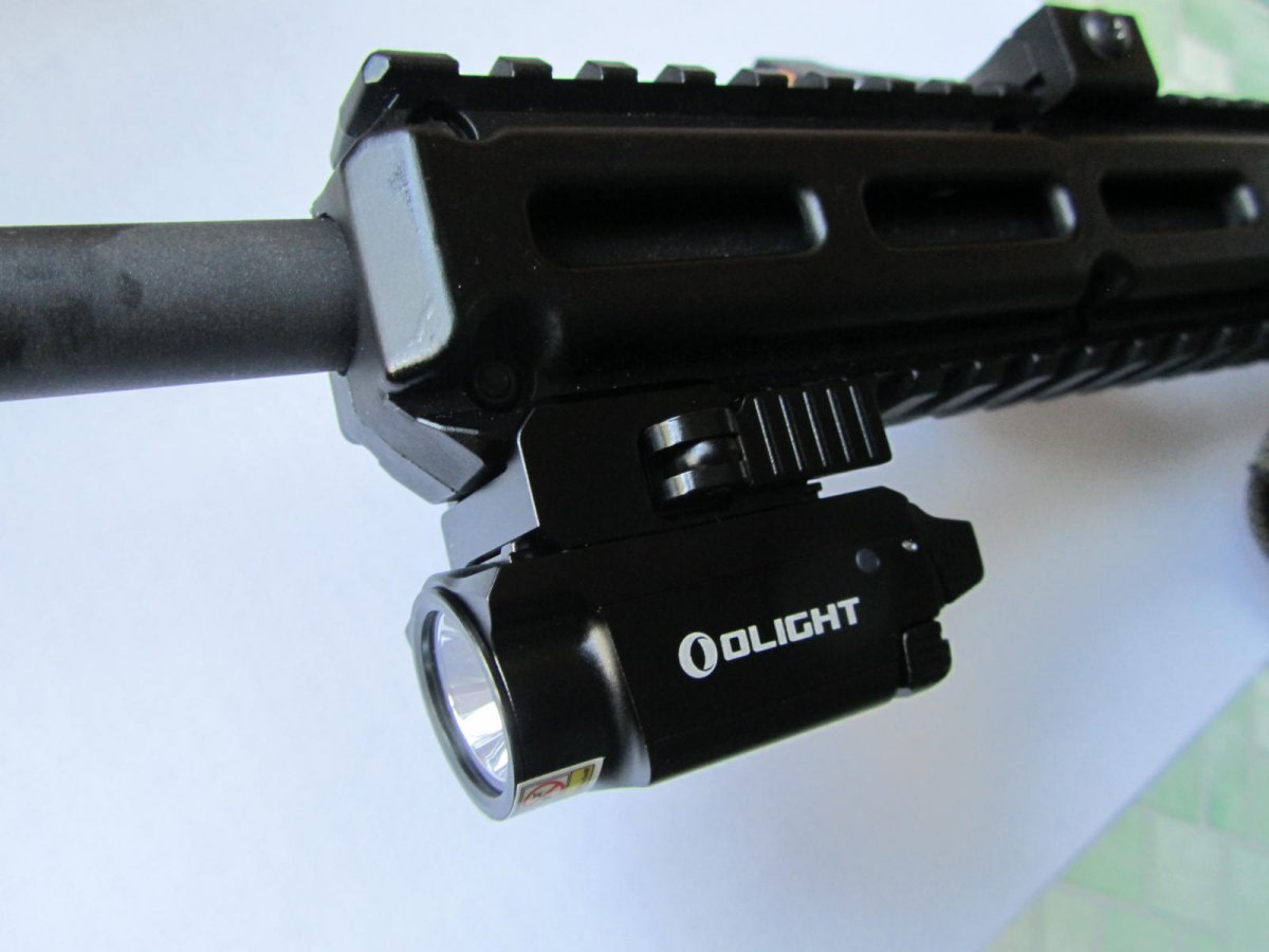

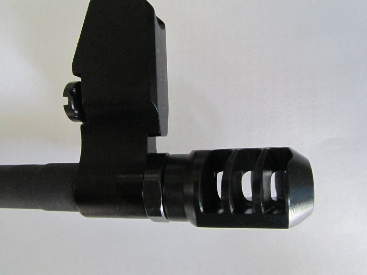

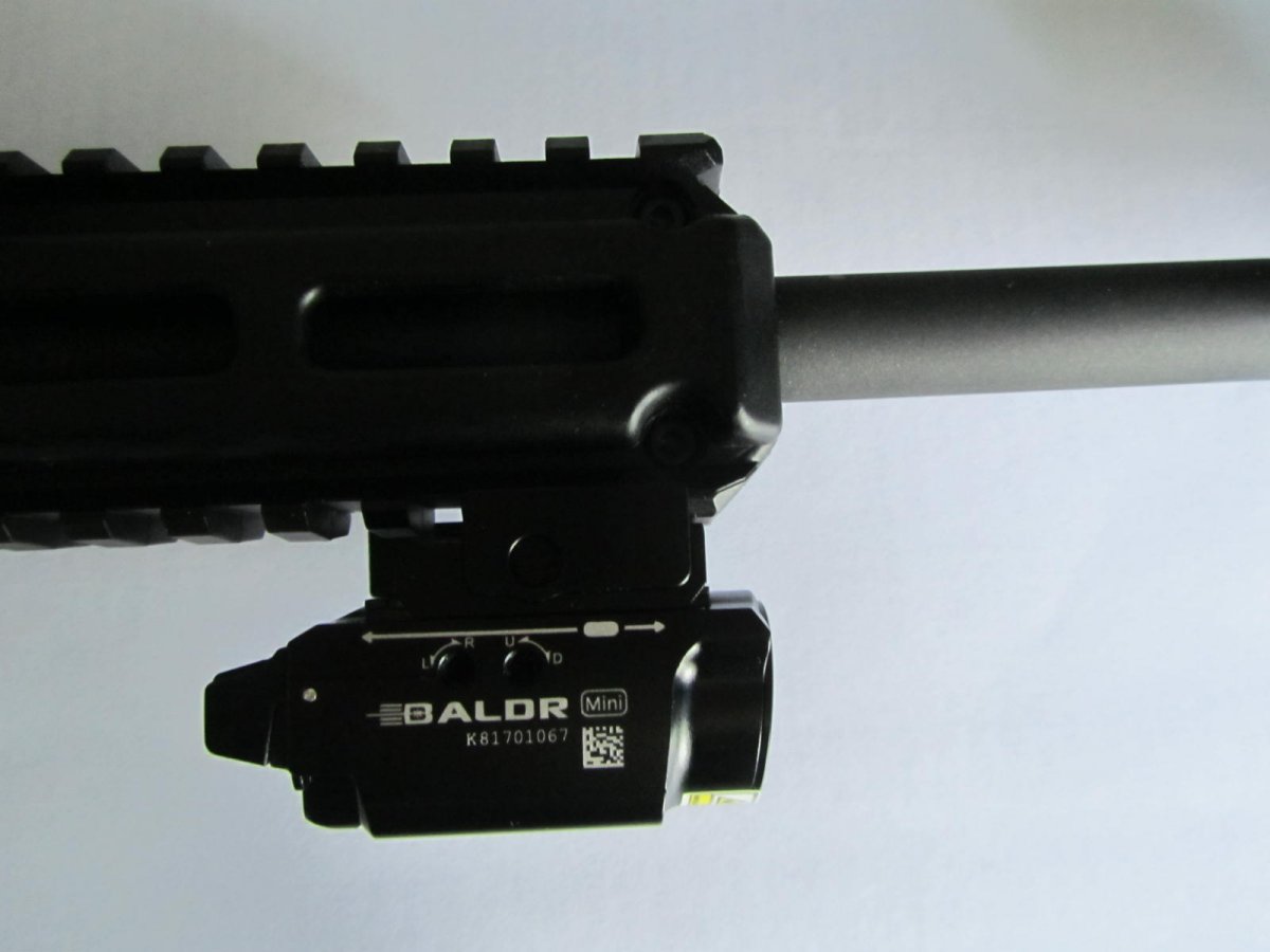

  22. АЛЕКСЕЕВ
    16
    30.607

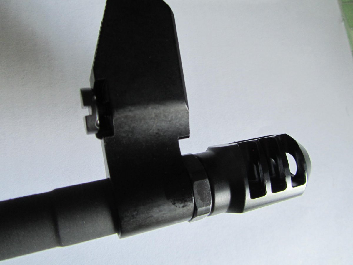

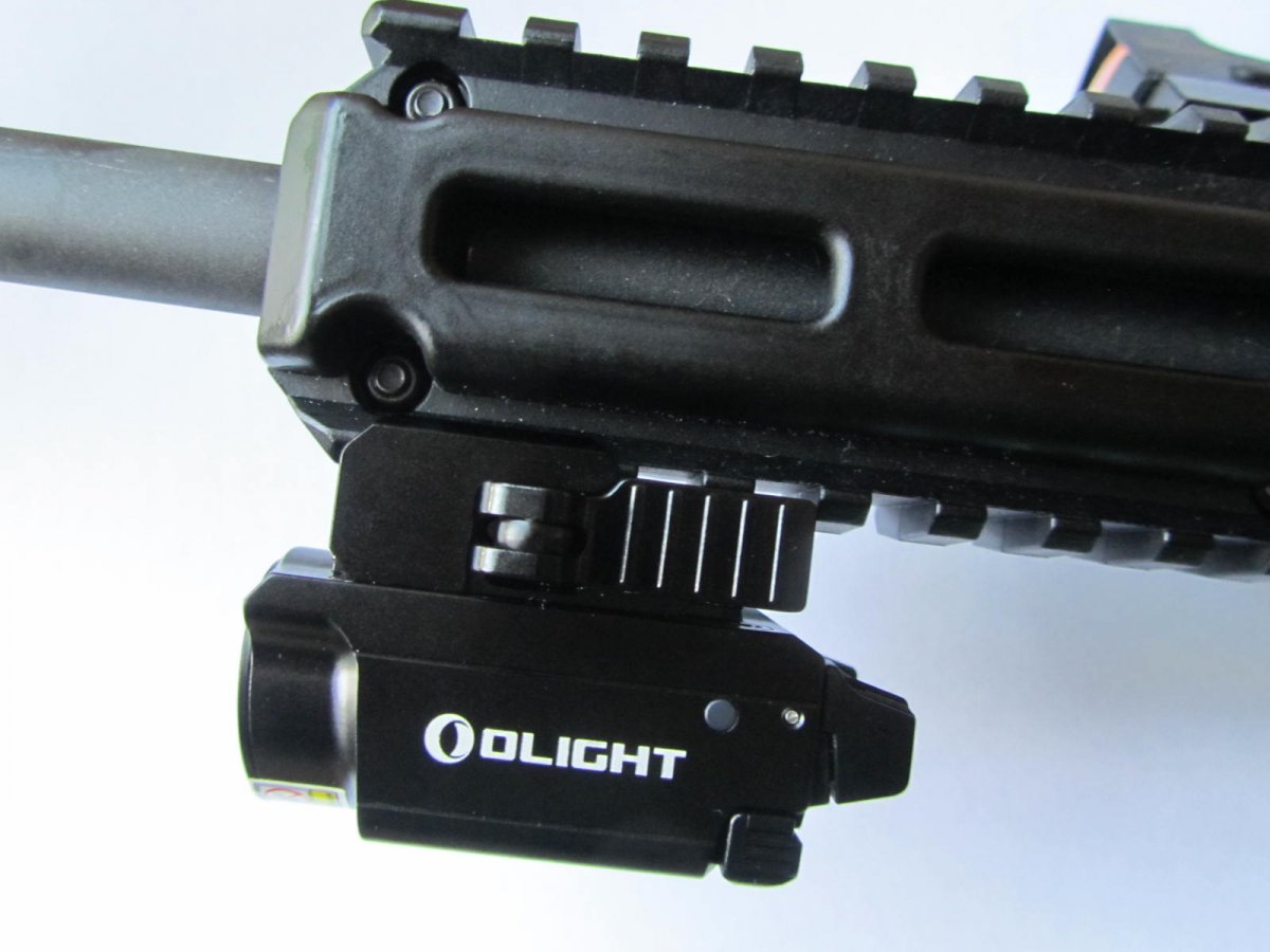

    Так же накрутил для пробы ДТК, но в правильное положение его поставить пока не получилось, нужно зажимать в тиски и с приличным усилием "доварачивать" ключом (на фото ДТК не докручен)
    https://www.mcarbo.com/kel-tec-sub-2000-muzzle-brake-9mm-40cal-pcc-muzzle-brake.aspx
    RomanP нравится это.

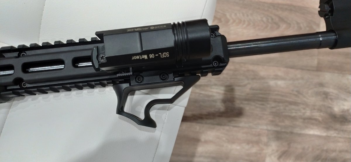

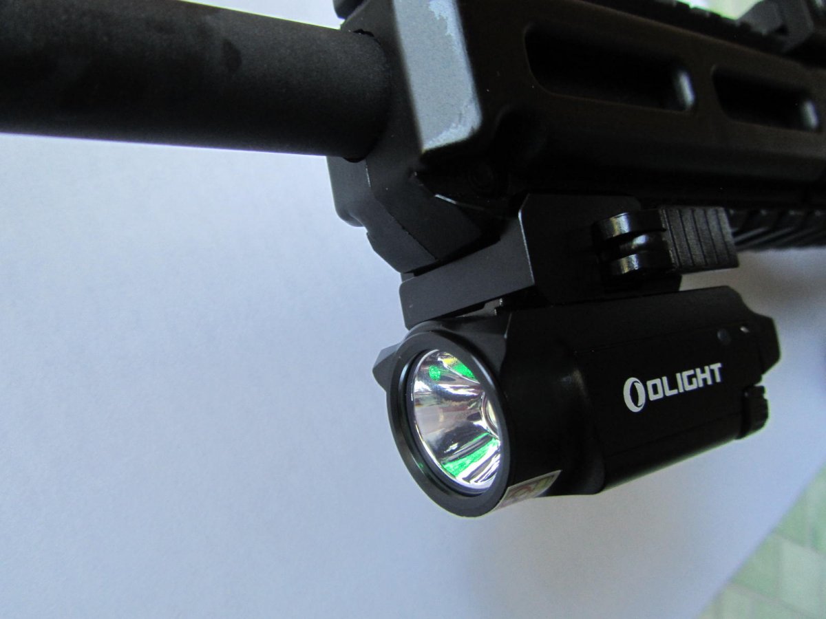

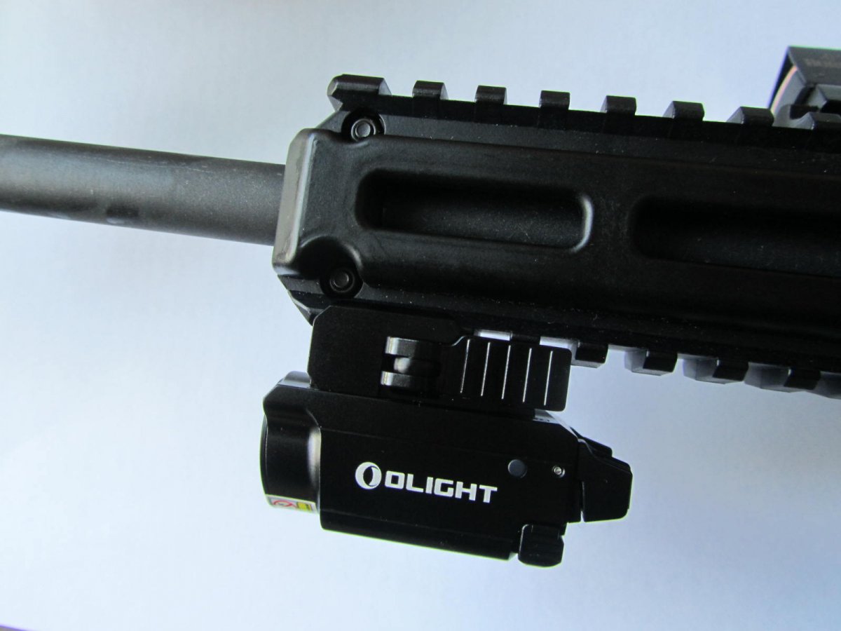

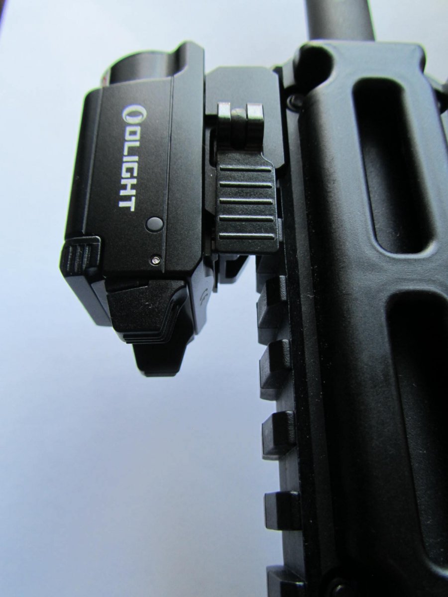

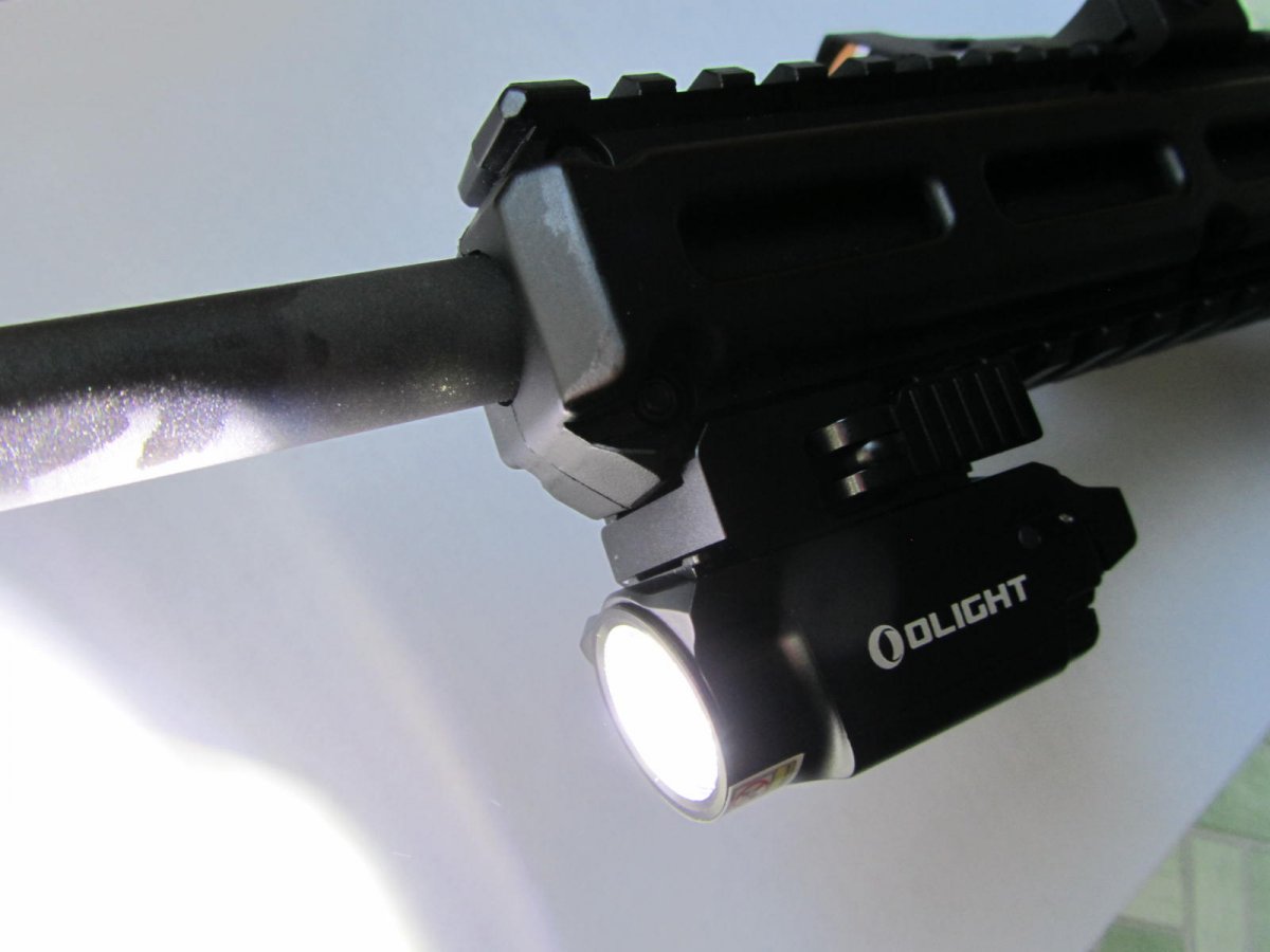

  23. RomanP
    RomanP Leutnant
    1.072
    А Вам фонарь снизу не мешает хвату? Я себе сбоку поставил, т.к. снизу мне было очень не удобно
    Yuber и VaDiM63 нравится это.
  24. Moidodyr
    Moidodyr Stabsfeldwebel
    1.271
    Поделитесь, где брали?
  25. RomanP
    RomanP Leutnant
    1.072
    Да, конечно. Брал здесь https://prom.ua/p1208704453-perednyaya-uglovaya-rukoyatka.html, но , похоже, они у них уже закончились. В любом случае, стоит с ними связаться. и спросить.
    Смотрю, такая же, но чуть дороже вроде есть ещё и здесь https://prom.ua/p1243391408-perednyaya-uglovaya-rukoyatka.html? . Сразу обращаю внимание, при покупке нужно акцентировать, что рукоятка нужна с креплением на Пикатини (у них одновременно могут продавать с креплением на кеймод)
    Yuber, Free-man, Большой Макс и 3 другим нравится это.
