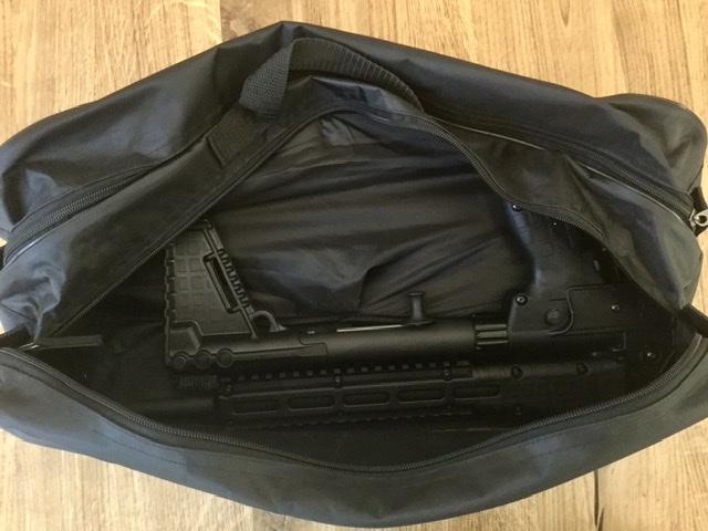

  9. listrigon
    listrigon Schütze
    Лайфхак автомобилиста) 8486A1CC-C8C7-41A5-82CB-F3A27E881D93.jpeg 6DD1AB9B-6CAC-4EB6-B498-B0CBDA50A515.jpeg
    Yuber, Moidodyr та Free-man подобається це.
