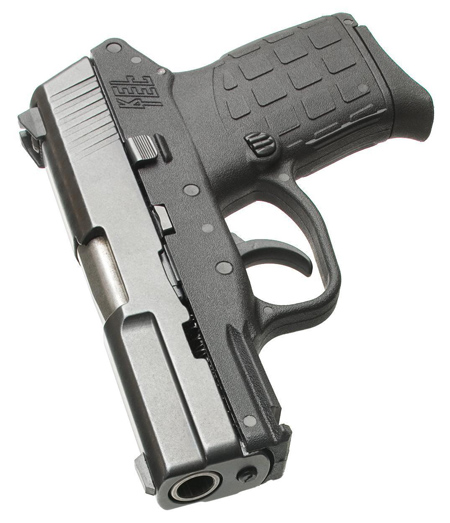

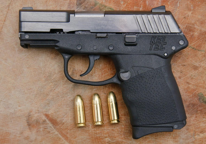

    Пистолет Kel-Tec PF-9
    Пистолет Kel-Tec PF-9 обладает малыми габаритами, что отлично видно на этом фото, а органы управления оружием расположены доступно. К примеру, крупная защелка магазина, размещающаяся в основании спусковой скобы, позволяет быстро отсоединить магазин и осуществить перезарядку за кратчайший промежуток времени. Удобство и правильное удержание рукоятки достигнуто использованием полимерной крышки магазина с передним выступом, на который опирается мизинец стрелка.
    Оптимальный угол наклона скоса патронника обеспечивает надежную подачу патронов из магазина в патронник ствола, не смотря на малую ширину выемки скоса. Бесперебойность подачи гарантируется, разумеется, и для патронов с экспансивными пулями, имеющими самые разные формы головных частей. Но сам скос задействуется не полностью. Патрон подается из магазина почти напрямую в патронник, так как верхний патрон в магазине расположен близко к центральной оси ствола. Из-за малого свободного пространства в передней части рамы, под стволом, в конструкции пистолета используются две возвратные цилиндрические пружины разного диаметра и направления витков, размещающиеся на одном полимерном направляющем стержне. PF-9 оснащен только самовзводным ударно-спусковым механизмом куркового типа. Безопасность в обращении обеспечивается автоматическим предохранителем ударника, инерционным ударником и, в некоторой степени, длиной хода спускового крючка. Пистолет не имеет управляемых вручную предохранителей, усложняющих обращение с ним. На левой стороне рамы расположен рычаг затворной задержки, а перед ним – фиксатор ствола. Защелка магазина привычно размещается у основания спусковой скобы.
    Прицельные приспособления состоят из мушки и целика, оснащенных белыми вставками для ускорения и упрощения прицеливания в условиях недостаточной освещенности, а опционально могут быть установлены святящиеся в темноте тритиевые вставки. Мушка и прорезь целика достаточно широкие и обеспечивают быстрое наведение оружия на коротких дистанциях стрельбы. Целик может регулироваться при помощи специального регулировочного винта с центральным шестигранным отверстием, для которого есть входящий в комплект специальный ключ. В передней части рамы имеются пазы Picatinny rail стандарта MIL-STD-1913, позволяющие крепить к пистолету дополнительные приспособления. Это может быть, к примеру, небольшой тактический фонарь или лазерный целеуказатель. Однорядный магазин вмещает 7 патронов с пятью пронумерованными отверстиями в его левой стенке и шестью в правой, служащими для контроля количества снаряженных патронов.

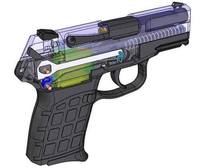

    «Рентген» пистолета PF-9
    Использование в конструкции автоматического предохранителя ударника устраняет опасность случайного выстрела при падении пистолета. Этот предохранитель блокирует ударник до того момента, пока спусковой крючок не пройдет полностью рабочий ход под воздействием пальца стрелка. Минусом такого предохранителя является ухудшение плавности хода спускового крючка, что в прочем актуально в основном для спортивных и полноразмерных моделей. Отсутствие же флажкового предохранителя, управляемого стрелком вручную, бесспорно является преимуществом. Для такого пистолета, носимого в целях самообороны, необходима максимальная быстрота применения с минимумом манипуляций. Владелец в случае необходимости, оказавшись в экстренной ситуации, должен иметь возможность мгновенно произвести выстрел, а не искать маленький рычажок предохранителя. К недостаткам относится полимерная защелка магазина, которая неизбежно постепенно изнашивается при контакте с отверстием стального магазина. Для сведения такого износа к минимуму, на тренировках в стрельбе, необходимо выжимать защелку перед присоединением магазина. Либо же можно окончательно избавиться от этой проблемы просто приобретя у производителя пистолета стальную защелку за 5 долларов, что является наилучшим вариантом.

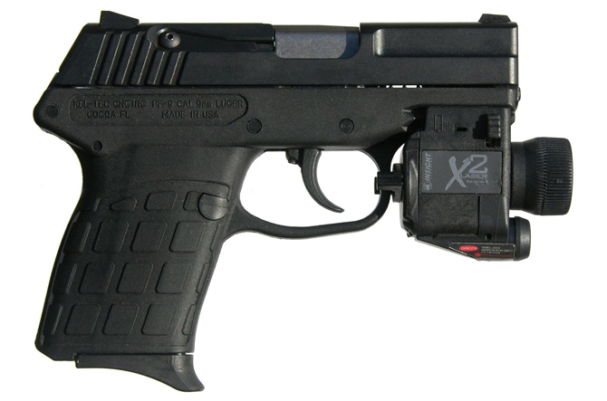

    К пистолету присоединен тактический фонарь Insight X2 laser, дающий световой поток 40 люменов, со встроенным лазерным целеуказателем, дальность луча которого составляет 200 метров.

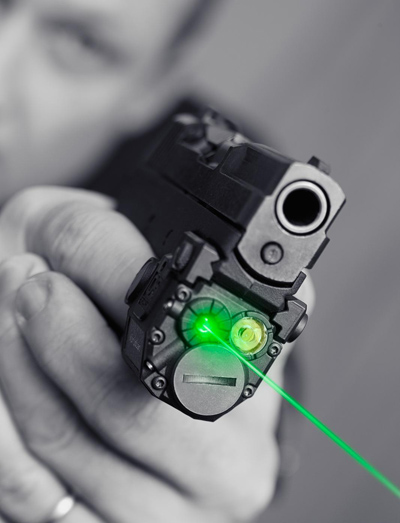

    На данном фото пистолет Kel-Tec PF9 используется совместно со сверх компактным прицельным блоком Viridian C5L laser, объединяющим лазерный целеуказатель с тактическим фонарем. Тактический фонарь, изначально использовавшийся спецподразделениями, сейчас популярен и на гражданском рынке оружия. Даже вне тандема с пистолетом, такой фонарь зачастую становится просто весьма удобным для подсветки в сумерках.
    Возможность крепление тактического фонаря к пистолету, предназначенному для самообороны при скрытом ношении, одной из важнейших характеристик которого является компактность, сама по себе является спорным плюсом модели. Хотя некоторые владельцы все же предпочитают крепить фонарь, но, отчасти из практических соображений, нежели тактики. Плюс к этому, нужно уточнить, что те же тактические фонари, пройдя достаточно интенсивную эволюцию, сегодня отличаются очень маленькими габаритами. В любом случае, для современного компактного или полноразмерного пистолета, возможность крепления дополнительных приспособлений и наличие пазов для этого, относится к положительным качествам оружия. К изготавливаемому из стали магазину может крепиться полимерная крышка с развитым передним выступом, служащим опорой мизинцу при удержании пистолета. Эта особенность очень важна в отношении удобства и стабильности удержания, а так же лучшей контролируемости пистолета при ведении стрельбы. Однако использование крышки с выступом оправдано в основном для людей с маленькими и средними кистями рук. Владельцам с большими руками значительно удобнее использовать крышки магазина без выступа. Мизинец при этом будет конечно же под рукояткой, но это уже следствие малых габаритов, необходимых для скрытности ношения и удобства. Небольшой угол наклона магазина повышает надежность подачи патронов. Емкости магазина PF-9 вполне достаточно для пистолета такого назначения. Учитывая, что на реальной дистанции применения пистолетов при самообороне, варьирующийся от стрельбы в упор до 5 – 6 метров, решающими являются первые выстрелы.

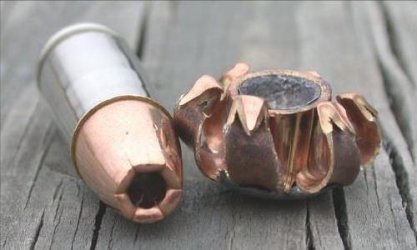

    Патрон 9mm Parabellum компании Speer серии Gold Dot с высокоэффективной экспансивной пулей является в настоящее время одним из самых популярных боеприпасов на гражданском рынке оружия. На фото справа патрон компании Winchester серии Ranger Talon, снаряжаемый пулями JHP и мощным пороховым зарядом +P+. Рядом с патроном пуля после попадания в желатиновый блок, имитирующий ткани тела человека.

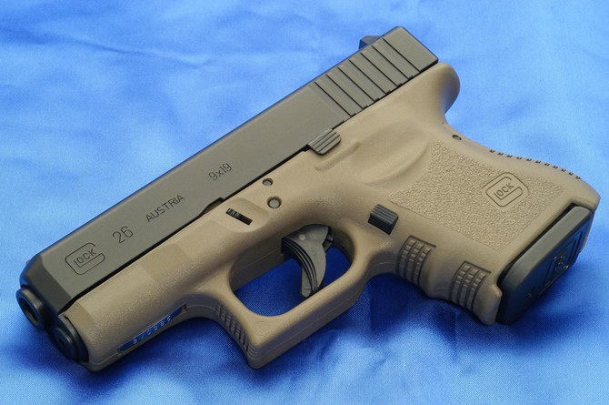

    Представленный на этом фото пистолет Glock 26 с рамой OD Green заслуженно считается одним из лучших представителей сверхкомпактных моделей для скрытого ношения. Он чрезвычайно надежен, очень прост в обращении и уходе, удобен, точен в стрельбе, незаметен и необременителен в ношении.
    Кратко сравним PF-9 с его прямыми конкурентами - Glock 26 и Kahr PM9, так же использующими патрон 9mm Parabellum, и имеющими полимерную раму, а так же приблизительно схожие габариты. Начнем с австрийского субкомпакта, заслуженно считающегося одним из лучших пистолетов для скрытого ношения. Пистолеты Glock так популярны по причине надежности работы, доказанной множеством самых невероятных испытаний, огромному служебному ресурсу, составляющему около 40000 выстрелов, удобству и простоте в использовании. Glock 26, к примеру, состоит на вооружении полицейского департамента Лос-Анджелеса, полиции Финляндии и используется силами специального назначения армии США совместно с глушителями AWC Abraxas. Модель 26 так же имеет постоянный и высокий спрос у офицеров полиции тех департаментов, где сотрудникам разрешено выбирать и приобретать оружие для использования на службе в частном порядке. Разумеется, на гражданском рынке оружия Соединенных Штатов и тех стран мира, где разрешено частное владение личным короткоствольным оружием, Glock 26 является одним из наиболее популярных пистолетов, среди моделей для скрытого ношения. Так же, как и PF-9, австрийский пистолет не имеет управляемого вручную предохранителя. Производитель называет свои ударно-спусковые механизмы только самовзводными. Ударник пистолетов Glock предварительно частично взводится при отходе затвора-кожуха назад и довзводится при нажатии на спусковой крючок, до момента срыва боевого взвода с шептала. Это делает длину и усилие хода спуска меньше, чем в режиме самовзвода у пистолетов с УСМ двойного действия. На самом деле такая конструкция является обычным ударно-спусковым механизмом одинарного действия, но с дополнительным довзводом ударника и относительно длинным ходом спускового крючка. Но в независимости от названия УСМ, Glock 26, так же как PF-9 и PM9 можно носить в полной боеготовности совершенно безопасно.
    В отличие от PF-9, ударно-спусковой механизм пистолетов Glock не позволяет стрелку после осечки повторно выжать спусковой крючок, попробовав еще раз инициировать капсюль патрона в случае осечки. Данную особенность можно не рассматривать в качестве недостатка, о чем уже говорилось выше. Усилие спуска может регулироваться от 2 до 4 кг. Точность стрельбы Glock 26 в целом выше, чем у PF-9. На дистанции 6 метров диаметр группы попаданий, как правило, не превышает 50 мм. Сравним габариты. Glock длиннее PF-9 на 11 мм, но по высоте меньше на 3 мм, а по ширине больше на 8 мм. Здесь однозначно выигрывает пистолет компании Kel-Tec, так как критичной характеристикой пистолета скрытого ношения для его незаметности и удобства является конечно же ширина оружия. Широкая рукоятка так же значительно менее удобна для людей с маленькими руками. Ствол Glock 26 длиннее на 8 мм, но это все равно незначительно отражается на начальной скорости и дульной энергии. Общая масса австрийского пистолета без патронов на 200 г. больше. А вот емкость магазина Glock составляет 10 патронов против 7 у Kel-Tec. Это достаточно весомое преимущество, ведь дополнительные три патрона никогда не бывают лишними. В особенности в ближнем бою, а не на стрельбище или в тире. Glock 26 дороже PF-9 приблизительно на 200 долларов. В результате, выигрывая по емкости магазина, точности стрельбы, большому ресурсу и репутации одного из самых надежных пистолетов в мире, Glock проигрывает по таким важным, с точки зрения практичности, характеристикам, как ширина оружия, его вес и стоимость.

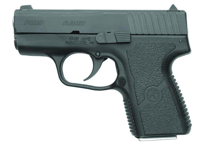

    Американский пистолет Kahr PM9, не столь известный как оружие компании Glock, тем не менее, не уступает сверхпопулярным австрийским пистолетам практически по всем качествам. Он компактен, так же прост в обращении, удобен и надежен в работе. Большое преимущество PM9 – плавность и легкость хода спускового крючка, что очень нравится его владельцам и любителям оружия. Минусом же является большая рыночная стоимость.
    Другим серьезным конкурентом Kel-Tec является американский пистолет Kahr PM9. Компания Kahr Arms специализируется на выпуске в основном компактных пистолетов, максимально простых по конструкции, отличающихся превосходной эргономикой, надежностью работы, высокой точностью, качеством изготовления и обработки поверхностей. Одним из главных достоинств оружия этого производителя является характер хода спускового крючка. У него очень плавный, «мягкий» спуск. Оружие Kahr Arms, и PM9 в частности, не поддерживается такой массированной рекламной компанией, как Glock, и распространяются в основном на рынке оружия США. Однако пистолеты Kahr, на практике, практически ни чем не уступают раскрученным маркетологами австрийским моделям, превосходя их по многим качествам. PM9 не имеет отдельных предохранителей, кроме предохранительного устройства, не позволяющего произвести выстрел при не полностью запертом канале ствола, если затвор-кожух не дошел до крайнего переднего положения. Безопасность в обращении достигнута относительно длинным ходом спускового крючка. В целом, конструкция очень проста и обеспечивает высокую надежность работы, что было доказано на практике многими владельцами.
    УСМ только самовзводный, ударникового типа, особенностью конструкции которого является то, что в случае осечки стрелок не сможет попробовать повторно инициировать капсюль, выжав еще раз спусковой крючок – необходимо экстрактировать дефектный патрон и дослать в патронник новый. Ход спуска чрезвычайно плавный и ровный, с небольшим усилием всего около 3 кг., делает стрельбу не только точной, но и комфортной. Многие владельцы называют характер хода спуска пистолетов Kahr одним из лучших, если не лучшим вообще, среди боевых пистолетов, не предназначенных для спортивных соревнований. По точности Kahr, так же как и Glock, превосходит PF-9. При стрельбе на дистанцию 6 метров патронами Federal Hydra-Shock диаметр рассеивания составляет 35 мм, против 55 мм у PF-9. Рукоятка PM9 обеспечивает плотное и удобное удержание, практически вне зависимости от размеров кисти руки. Разве что кроме очень больших. Сравним ТТХ PM9 и PF-9. По длине PM9 короче на 14 мм (и короче Glock 26 аж на 25 мм). По высоте меньше на 7 мм, а по ширине оружия больше всего на 1 мм. Вес PM9 больше всего лишь на 37 г. Емкость магазина одинаковая. В отношении ТТХ пистолет PM9 превосходит Kel-Tec, однако сравнение цен не в пользу оружия Kahr Arms. PM9 стоит на 500 долларов дороже, чем PF-9. В итоге Kahr превосходит Kel-Tec по точности стрельбы, простоте конструкции, компактности, а так же и по качеству изготовления, но достаточно серьезно уступает в отношении стоимости.

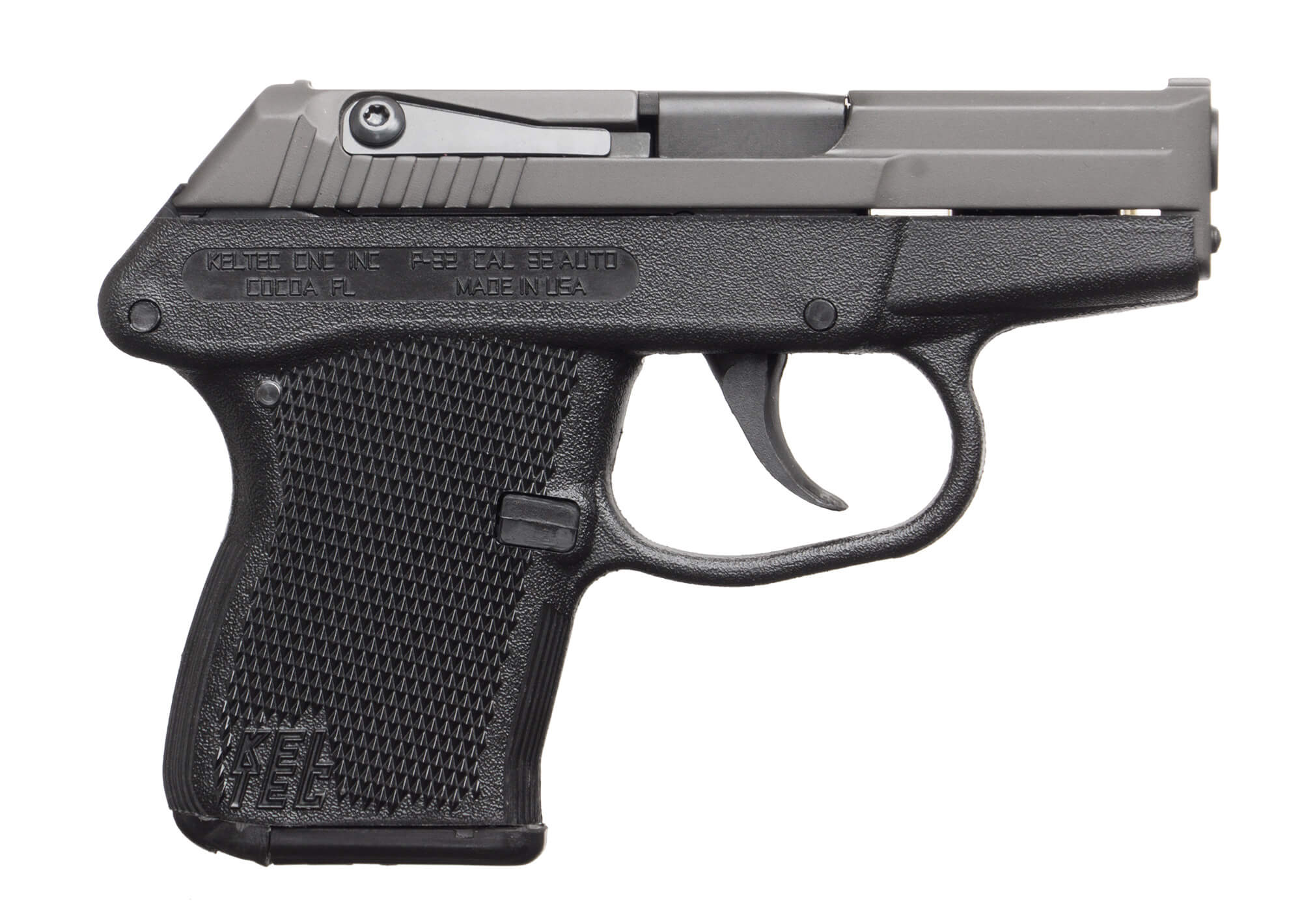

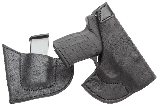

    Прийшло в розсилці від Kel-Tec
    https://www.keltecweapons.com/firearms/pistols/p32/
    "P32 is designed primarily for deep concealment."
    MSRP: $360
    .32ACP
    198g
    Overall Length 129mm
    Я вже зібрався замовляти, але згадав, що...
