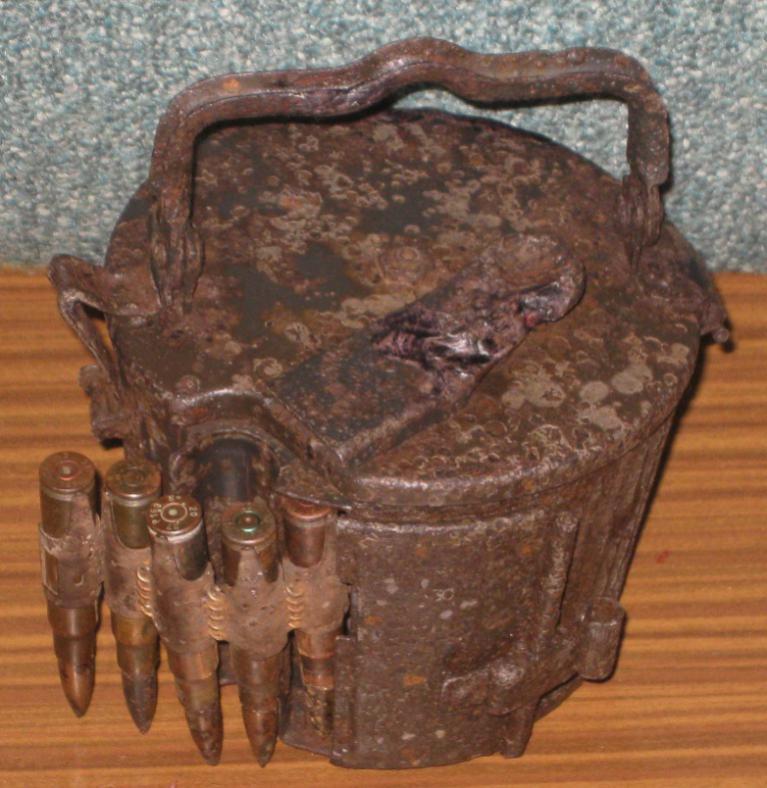

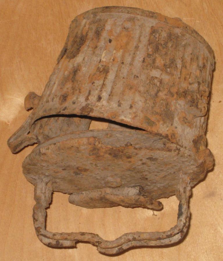

    Камрады,подскажите по кексу,крышка неоткрывается и ручка тоже,прикипели намертво.Чем лучше их заставить шевелится,керосином, ВД,или же путем нагрева?:mad:

    Электролиз, заодно и почистится.

    В щавельку данный кекс совать смысла нет.
    xtremist07, Вы свой сильно передержали в щавельке. Что бы не было желтых пятен (солей) нужно было каждые 20 - 30 минут вынимать и чистить щеткой.

    Хотелось бы попробовать,но нет такой штуковины...

    Тогда самый простой - лимонная кислота

    Завтра буду пробовать,сейчас в киросине отмокает...

    ЧЕСТНО уберите с подобного железа всю ржавчину.
    Кислотами, кислотами с добавками (+ сухой спирт), электролизом.
    Посмотрите, хотя бы ОДИН РАЗ, что с подобного железа получается.
    Вопросов больше не будет.

    на мой взглад его лучше в лимонке не держать а очистить электролизом, а уж потом заделывать дыры и прочее.
    кекс ещё крепок (в отличии от моего)

    Все слышат и читают только себя. Автор сказал выше что у него нет электролиза. Чего воду в ступе толочь ??

    В керосин надо было уже после чистки. Куда торопитесь ?
    И зачем тогда спрашивать если сами знаете что делать....

    Согласен,что поторопился...

    В данном случае не так страшно. Можно прополоскать в бензине. Просто керосин мешает кислоте. Удлиняет процесс

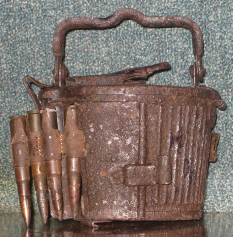

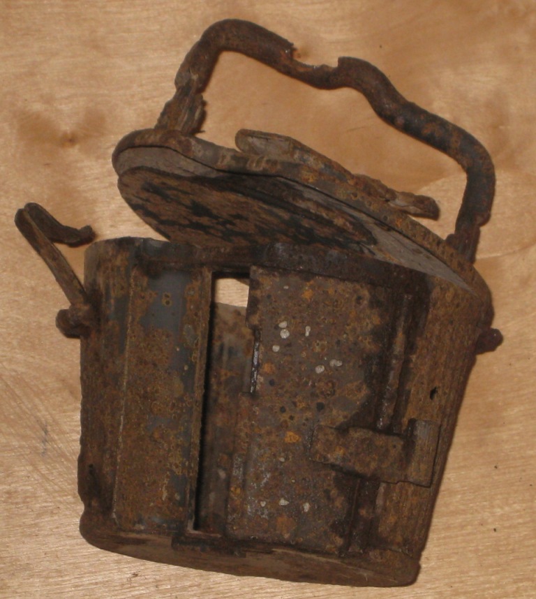

    На всю ночь в лимонке замочил,после этого при помощи нагрева и ВД расшевелил ручку и петлю на крышке.Единственное что не поддается,это заслонка,где лента выходит.Отдельное спасибо Мурене и Shpagin,за толковые советы.Хотелось бы выслушать ваше мнение по поводу покраса,стоит ли красить,или же дыры заделать и те места немного застарить?
  15. Мурена
    Мурена Feldwebel
    1.174
    Таганий Рог
    Мне кажется для начала нужно полностью очистить от ржавчины. Оценить размеры катастрофы. Если дыр много то шпаклевать и красить.
    Я свой, например, не красил, мне он и так нравится..)

    Думаю,что тоже красить нестоит.:smile_12:

    Да намажьте вы его преобразователем и оставьте на пару часов.Но надо следить-намазать,подождать,смыть/счистить щеткой.Как вся хня уйдет-станет ясно,поддается-ли пациент лечению,или лучше оставить как есть...:)

    А преобразователь остатки краски тоже снимет или нет?

    В принципе,наверное снимет,хотя ХЗ-пару касок им мазал-ничего,на заводе станки мазал-норм...Под контролем надо держать процесс.

    Господа, запомните! Преобразователь ржавчины жрёт металл, причём быстрее и сильнее, чем кажется! Им мазать тонким слоем можно уже очищееную деталь перед грунтовкой. Такие вещи чистить - щавелька, в крайнем случае лимонка с сухим спиртом, а ещё лучше, но медленнее и геморройнее - керосин и металлическая щётка, заодно и разработается всё. Нагрев - вообще варварство ИМХО

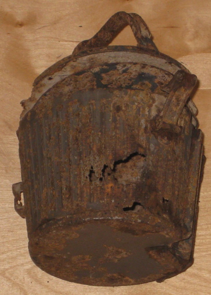

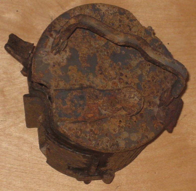

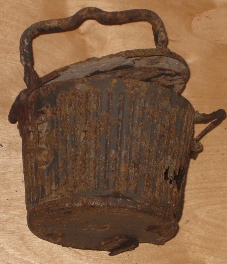

    :mad:То,что получилось...

    - преобразователь ржавчины ничего не "жрет", не быстрее, не сильнее. кроме самой ржавчины. Копаный металл не ржавеет ЛОКАЛЬНО, а представляет из себя "губку" (металл/ржа) на микроуровне. Насколько оно - то от многих факторов зависит. Оттого и "ощущение", что съедается все. Возьмите две детали равного сохрана и поместите одну в электролиз, к примеру, а вторую в щавель. После сравните.
    - керосин и металлическая щетка на такого рода девайсах ничего путного не дадут. Керосин просто размягчает ржу, а щетка только убирает ее с поверхности (до чего "дотягивается"). Проникающая/смазывающая способность - очень хорошая, только ржа не уходит.

    Другого Вы бы из него не вытянули при любом желании.
    На антураж "Прощай оружие", к примеру.
    Без иронии - из говна делают "конфетки", но только при наличии дополнительных материалов, но не обычной очистки.
