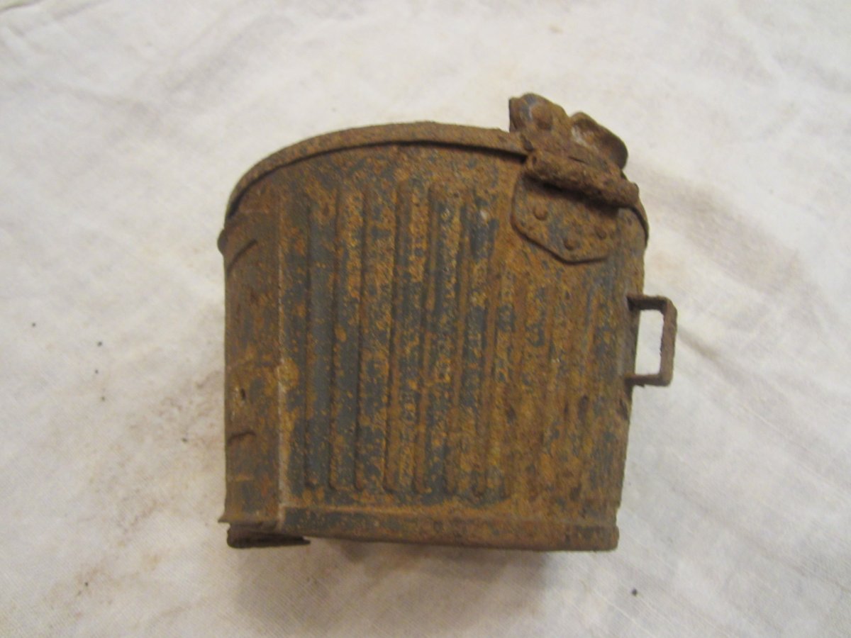

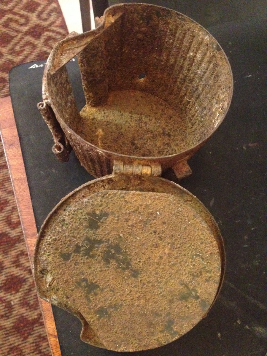

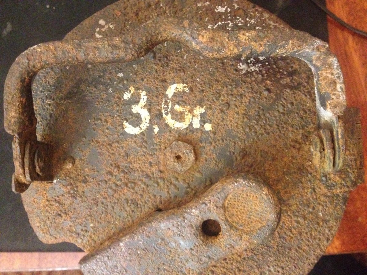

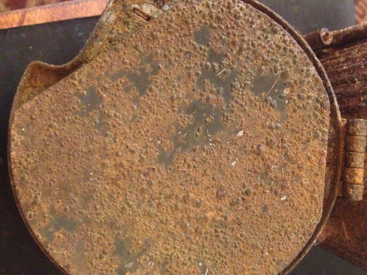

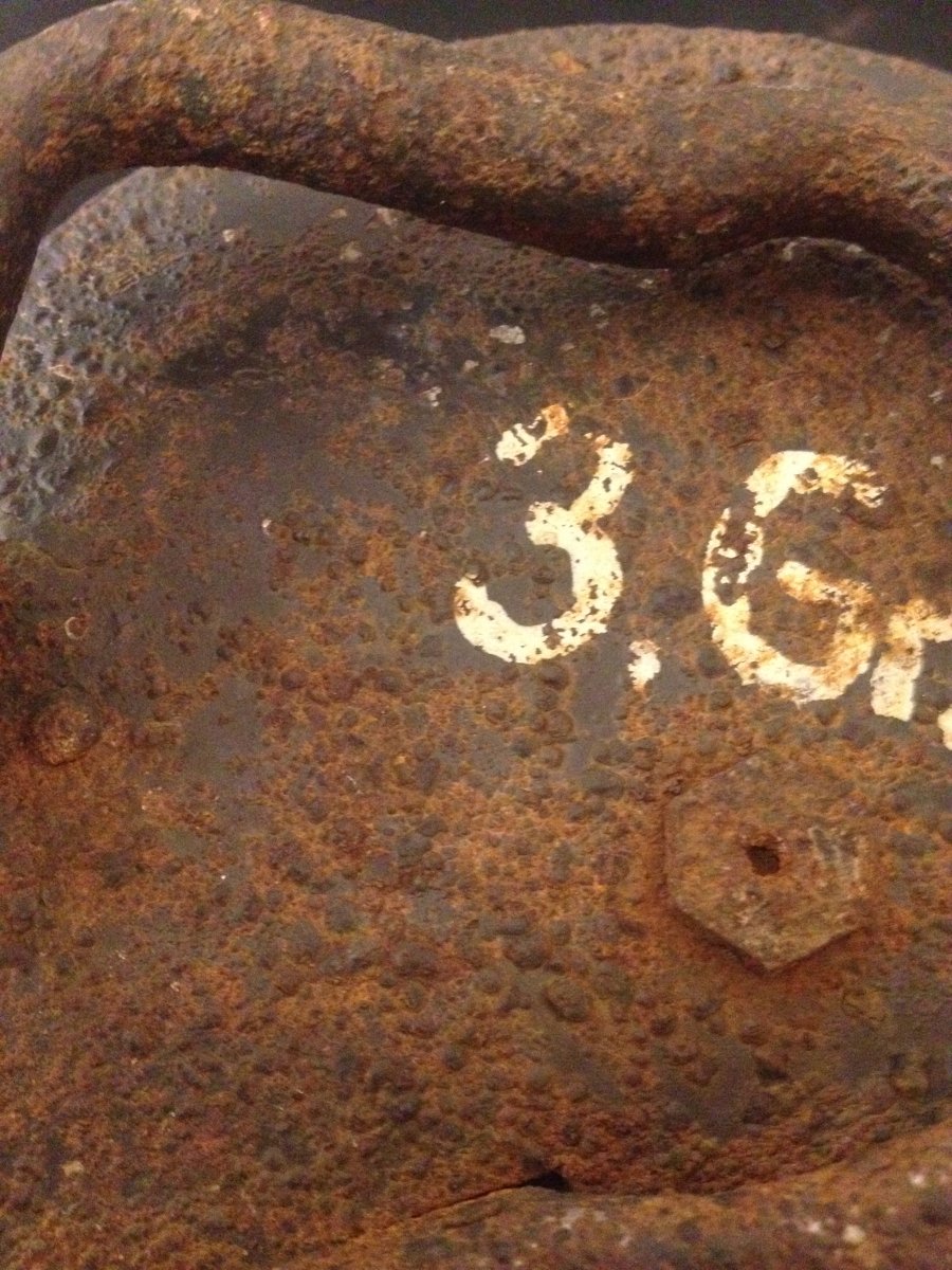

    Нужны советы по очистке кекса от ржавой накипи. Под ней просматривается большое количество родной краски,практически весь в ней, а также курочка и номер. Данный налет отчищается только механически,но так повреждается краска. Может кто подскажет как отчистить ,сохранив краску(щавелька не помогает). Заранее,благодарен.

    Попробуйте мыльную баньку,хуже не станет в любом случае...
  4. Rommel Erwin
    Rommel Erwin Oberschütze
    11
    61
    Пробовал на два дня. Результата практически никакого.
  5. Поліщук
    Поліщук General-major
    37
    67
    Два дня мало.Можно и пару месяцев купать пока результат появится.

    Я ящик МГ месяц полоскал в мыле,пока домашние меня с ним из ванной комнаты не выгнали.И ещё можно было бы недельку-другую покупать его...
    Раствор делал белым,как молоко.Примерно брусок строганного на тёрке хоз.мыла на ведро воды.

    Я примерно так и делал,только половину бруска хоз. мыла на ведро воды и продержал два дня.За два дня результата никакого.

    Не хочу вас расстраивать, но толку не будет. Проходил испытание нервов таким способом, на таком же кексе. Результат предсказуем, несколько уцелевшех пятен краски и всё. К тому же появятся ещё маленькие свищики.

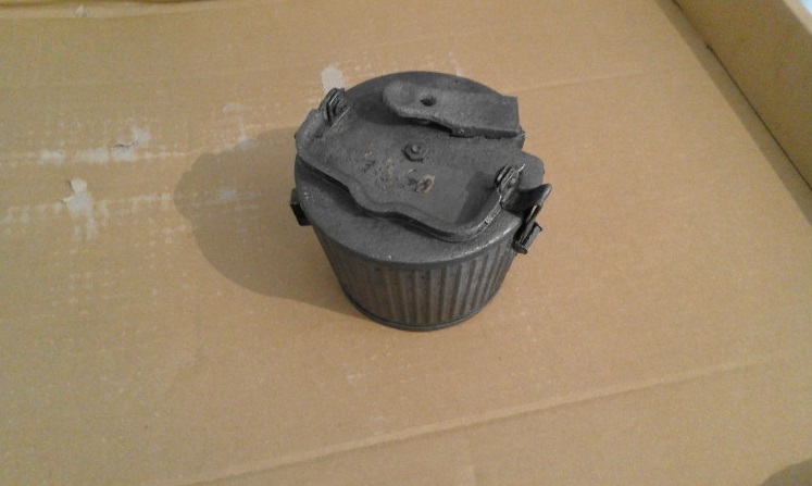

    Наглядно моя неудача. С виду кекс был не пропащий и надежда на то что краски чуток останется была, но у вы.
    До чистки.

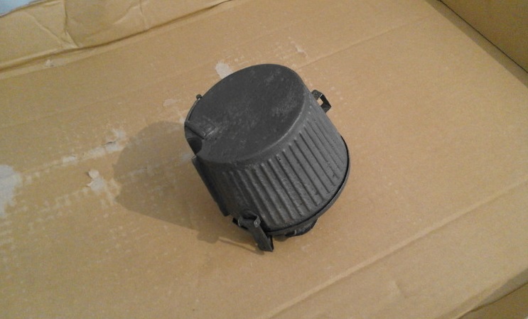

  12. 663
    663 ✠ Moderator
    17
    7.598
    Україна.
    После чистки.(обработан преобразователем)
    Как оказалось под краской ржавчина и от краски осталось только пару пьятен.
