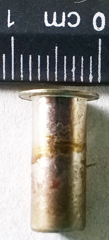

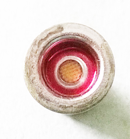

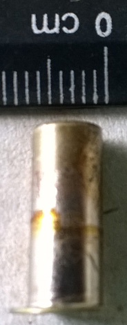

    Подскажите марку лучевого КД

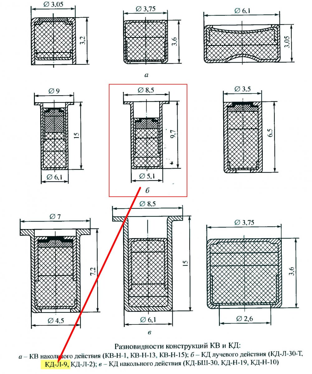

    По теме... Из советских "лучевых" в эти габариты вписывается (если пользоваться только линейкой на фото) КД-Л-9.
    См. рисунок.

    Похож, но на фото КД имеет длину ровно 15 мм. А КД-Л-9 только 9,7 мм.
    Вот на КД-Л-30-Т или А-30-Т намного больше похож. Но скорее это артиллерийский А-30-Т

    Если бы знать точные характеристики А-30-Т (длина, диаметр бортика, диаметр стаканчика, вес до сотых грамма), то можно было бы определиться. К сожалению по А-30-Т характеристик не нашел. Может кто поделится?
