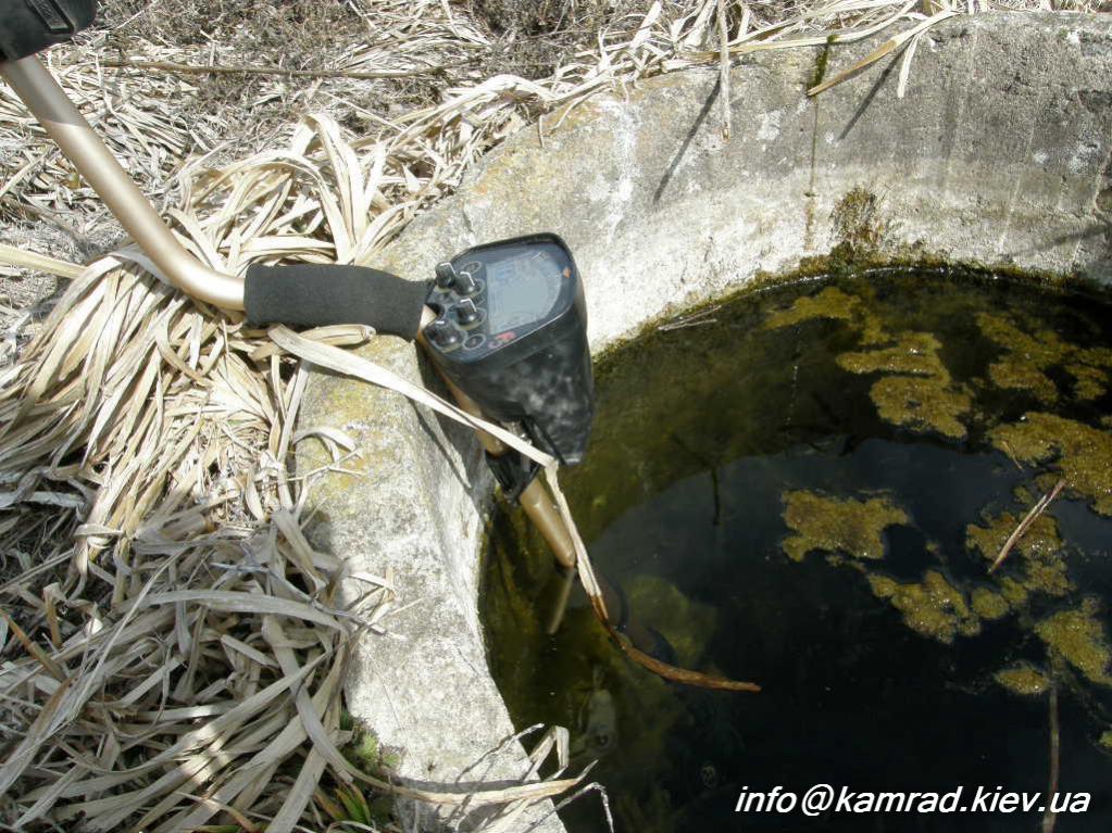

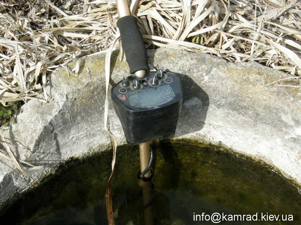

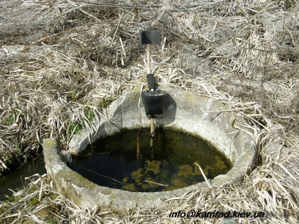

    Незнаю , я своей шарю по речушкам и родникам - не протекала .

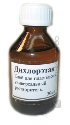

    Поделюсь , чем можно 100% но заклеивать сколы , качественно .
    Дихлорэтан. Клей для пластмасс и универсальный растворитель. 30мл
    Пластик растворяет и происходит процесс сваривания .
    Рыночные герметики - отдыхают . Но будьте осторожны . Инструкция в помощь .
    Применение Дихлорэтана: Дихлорэтан используется для производства винилхлорида, этилендиамина, фармацевтических препаратов и в качестве растворителя.
    Например в Фишерах хорошо герметизировать "крышечи" акварельной кисточкой , получается ровный шовчик .
