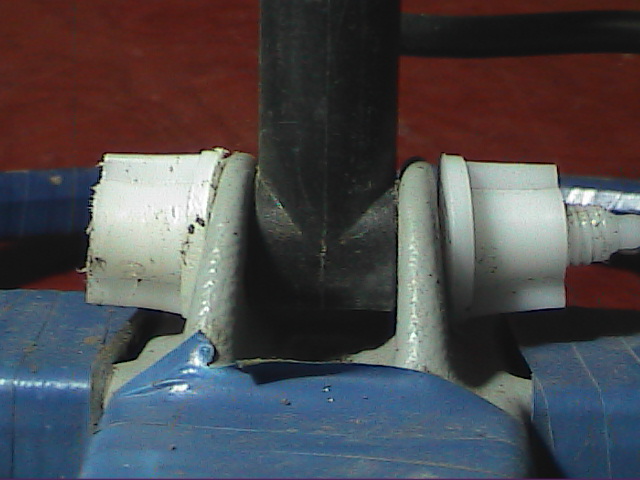

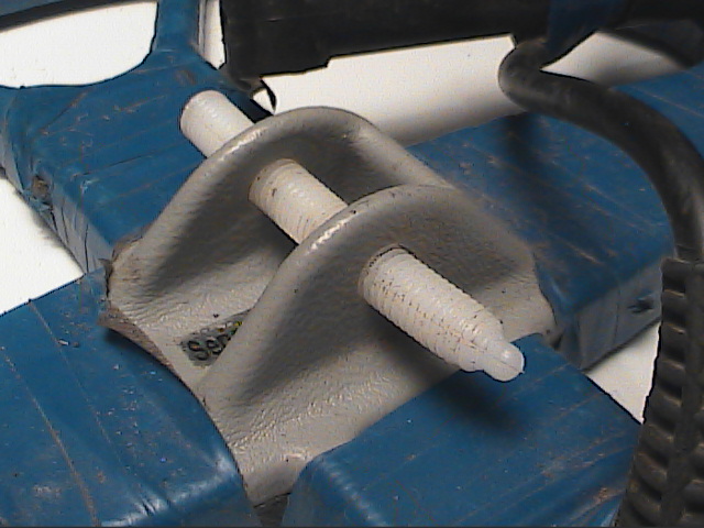

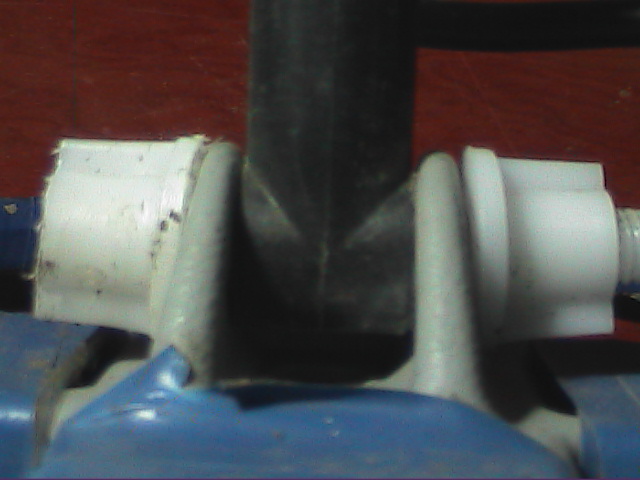

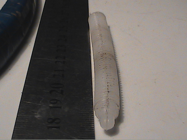

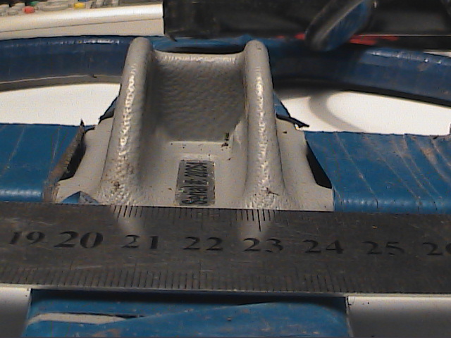

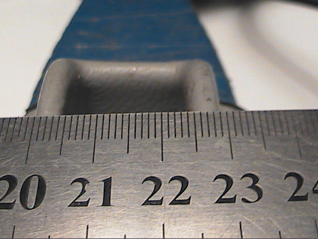

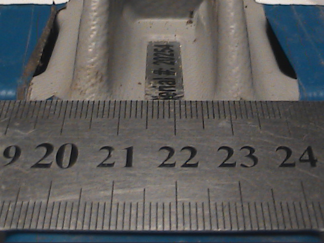

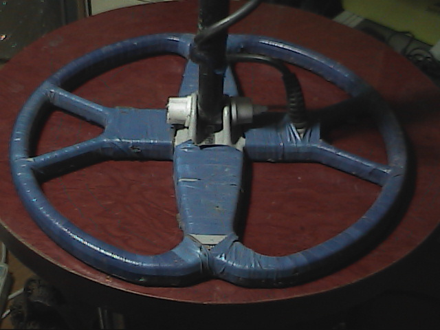

    Всем Доброго Здравия.
    имеем проблему.с катушкой Нел Торнадо ,а точнее с ее ушами. внешняя часть почему то отлита под углом и при затягивании гайки сам болт выгибается в дугу.. родной болт сломался и потерялся на второй выход , а вот болт от крепления крышки унитаза выжил в этих экстримальных условиях 2 недели.. сейчас стоит его брат близнец.и гайки уже на нем гуляют ...
    что делать ? как жить? может кто чего умного подскажет?

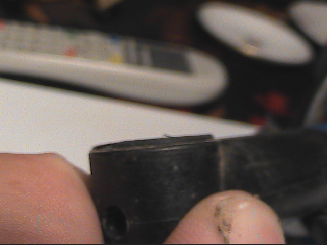

    резинки новые.. и при чем тут резинки до косых ушей?

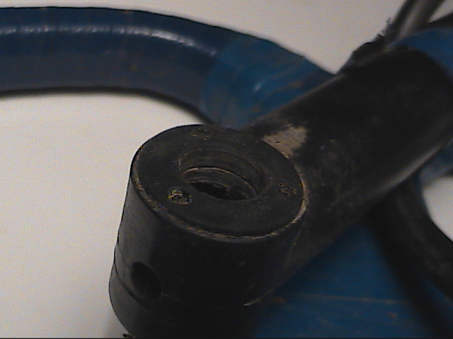

    Комрад дайте нормальные фото катушки (ушей) без штанги с разных углов и ещё фото резинок на штанге :cool: Поддерживаю Стрелка !:beer:

    что Вы уцепились за эти резинки?
    резинки всего лишь уплотнители внутренней части ,на фиксацию гаек наружно они никакой роли не играют .
    прибор брал этой весной месяц отходил с Тайгером, и до нынешнего времени с Торнадо.

    Резинки по фото - стертые, Тайгер имеет узкие уши, так как корпус разработан для приборов АКА, у них штанга уже чем на Гарреттах, получается им и "спилили" резинки.

    Да, хотел еще спросить, разве вам с НЕЛ Торнадо в подарок болт НЕЛ не двали? Его практически невозможно сломать, если только плоскогубцами не крутить.
  24. Zemb
    Zemb Stabsfeldwebel
    2.452
    Rowno Ukraine
    Стрелок я конечно понимаю что Ваш удел впаривать катушки.. но техническая сторона Вам далека.. повторяю для Высокоразвитых не резинках проблема. если не разбираетесь в проблеме не нужно тролить тему, продавайте резинки в разделе продаж!
    Аэродром подобається це.
  25. Zemb
    Zemb Stabsfeldwebel
    2.452
    Rowno Ukraine
    Читайте пост 842 , но внимательно!
