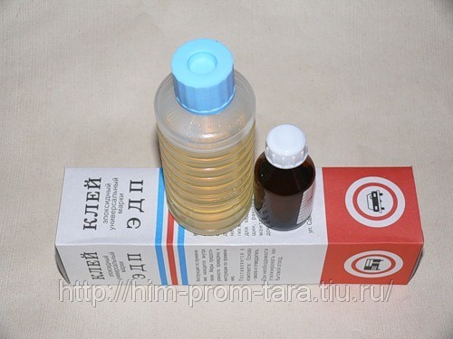

    Есть 3 варианта;
    1 Эпоксидка, сохнет сутки,
    2 2-х компонентная холодная сварка, сохнет 20 мин, (мало и дорого)
    3 Набор для ремонта пластиковых бамперов (наиболее выгодно) сохнет 20-30 мин.

    Выставляете корпус горизонтално по уровню и заливаете эбокситовой смолой- свергу для надёжности можно чем то закрыть - приклеив на туже эпоксидку...

    Если прибор - балансник - заливать только эпоксидкой! у нее наименьшая усадка, нет температурных дрейфов и лишних примесей. Все остальное - давно опробовано, результат хуже.

    эпоксидку найти не проблема !
