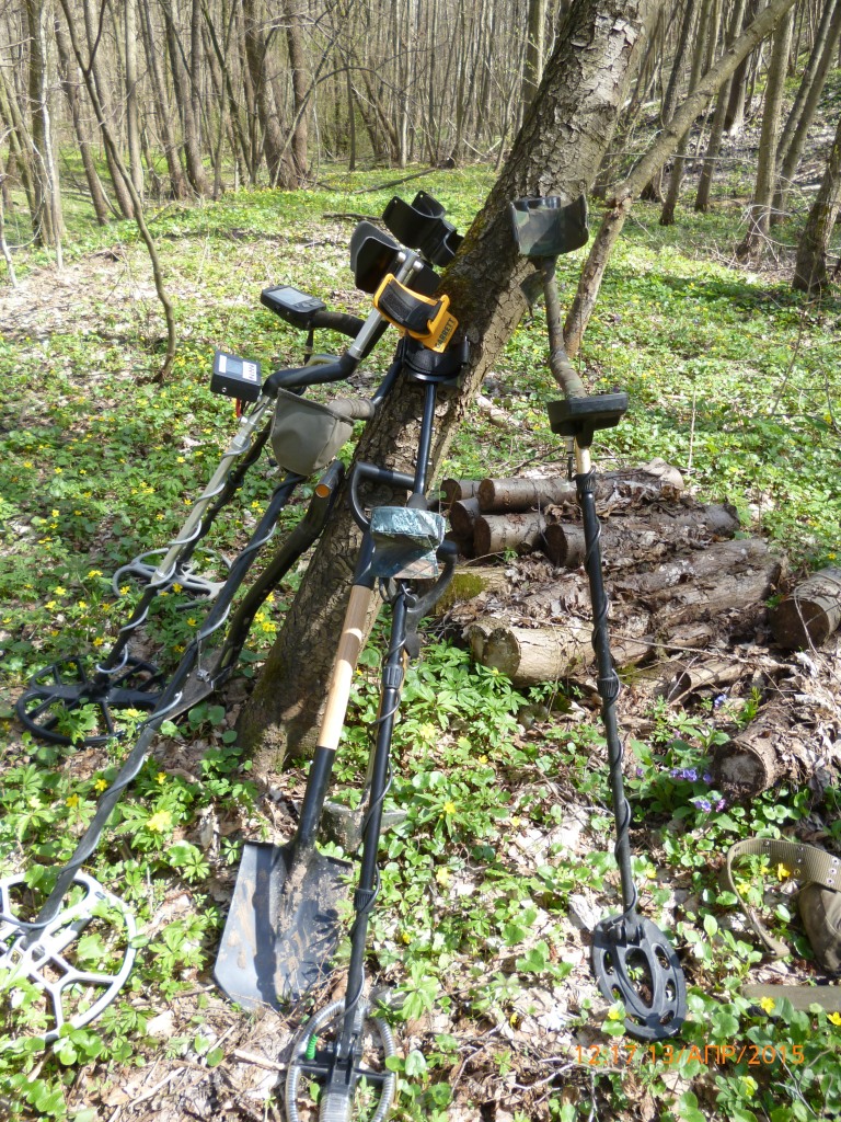

    Таки приобрел по случаю Марс Голиаф за пол цены (уши конкретно изношены и кабель задубевший) но рабочую. Сначала были только маты по поводу огромных котлованов и ржавых железок которые звонили чистым цветом, а также с непривычки отваливалась рука и ныл локоть. Где-то на четвертый выход мы немного подружились. Я начал примерно понимать где находится центр цели и отличать по звуку и по числам ВДИ ржавые железки (пивные пробки продолжаю копать- зачастую звучит чистой монетой). Обнаружились главные достоинства- абсолютно стабильная даже на максимальной чувствительности вдали от цивилизации и высоковольтных ЛЭП, а также сканируется бОльшая площадь за меньшее время даже в сравнении с Нэл Торнадо. Провел так же маленький тест глубины- прикопал 5 коп. СССР примерно на 25 см и проверял все датчики, что у меня есть: 7" концентрик от Ф-11, 11ДД биаксиал от БХ Ленд Рейнжер Про, Нэл Торнадо 12" на 13" от какого-то бантика (брал б/у без наклейки) и Марс Голиаф для Текнетикс Альфа, бета ,гамма и омега. Сразу скажу, что все подопытные при проводке в одном направлении видели пятачек цветом ,но с небольшим нарастанием запаса глубины. 7" впритык к земле, 11" 1-2см запас, 13" 2-3см, 15" запас 3-4см. А вот развернув МД на 90 градусов: 7"-чернина, 11"-чернина и примерно каждый третий взмах проскакивает цвет в одну сторону, 13"- впритык к земле цвет в обе стороны, приподняв на 1-2см водну сторону цвет, а в другую чермет. 15" в обе стороны уверенный цветной сигнал с запасом в 3-4см. Грунт- чернозем в лесопосадке (предварительно проверял место на отсутствие металла). Автобаланс грунта по показаниям БХ Платинум около 54-60 в зависимости от датчика (балансировал каждый перед проверкой). Имхо Голиаф на не замусоренных участках рулит. Когда его почувствовал- пошли находки. А недостатки есть у всех и у голиафа- вес и чернину сильнее других кидает в цвет.
