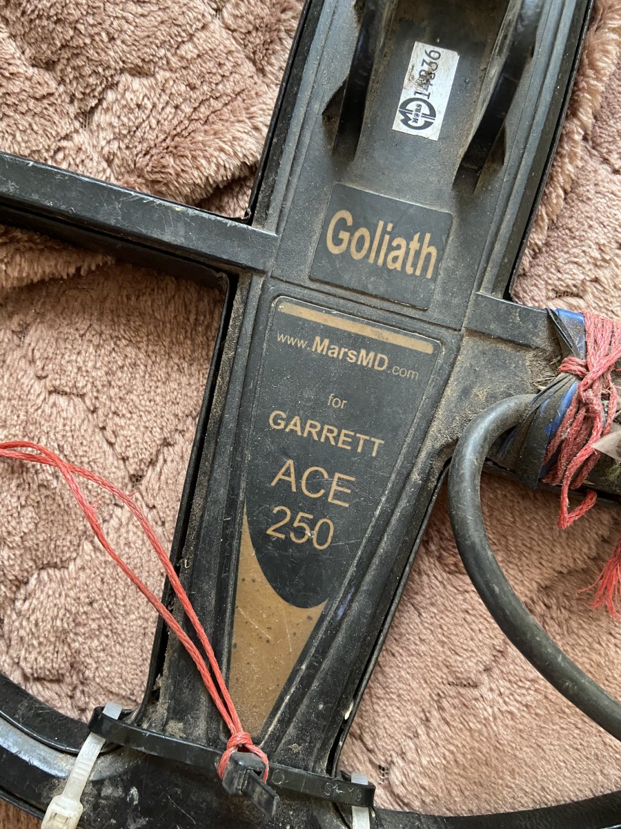

    Приветствую! Нужна помощь!!! Кто разбирается
    Катушка Goliath Garrett Ace 250

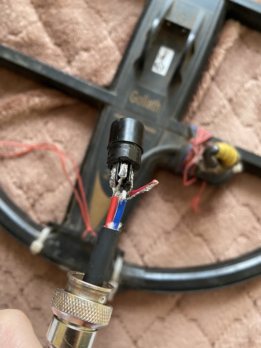

    Поврежден штекер, вырвались провода. Пытаюсь запаять, но не знаю поочерёдность пайки проводов (5 шт) Не работает, нужна рабочая схема
    Буду благодарен любой информации

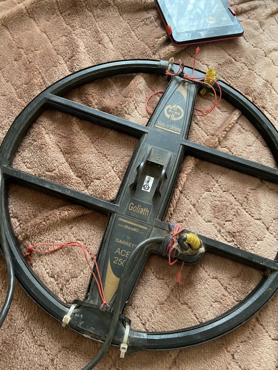

    Да у вас там такое состояние датчика, что его уже давно пора ремонтировать. https://reibert.info/threads/remont-katushek-md-ljubogo-tipa-krome-besprovodnyx.951702/page-11 А зачем вы кабель к датчику привязали? Чтобы если уж сломается - так сразу под замену? (кабель сломается в месте привязки, и длины на ремонт уже не хватит)
    Если хотите попытаться самостоятельно спаять, вот вам схема -

    Возможно, вы знаете поочередность пайки по цветам (красный, белый, синий)?

    Цвета стандартизированы только у фирменных датчиков. Самодельщики (а NEL и MARS так и остались самодельщиками, просто большими) паяют из того, что под руку попадется, и так, как бог на душу положит. Поэтому вам поможет исключительно прозвонка. Один из трех коаксиальных кабелей у вас не используется. Скорее всего его жила и экран вместе будут припаяны к пину №5.
