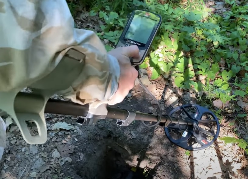

    Безымянный555.jpg Переглянути вкладення 26529644
    Ось фрагмент із відео, де на Х-Терру Еліт встановили котушку от Еквінокса (зробив це продавець приладів). Прибор працює нормально. А на Х-Терра Про та Х-Терра Еліт стоїть однакова рідна котушка V12X .

    Я ж писав - експерименти з власним приладом - то невід'ємне право кожного. Відповідальність за його наслідки - теж. У вашому прикладі, думаю, продавець зважав на сумісність блоків, бо мав вибір. Якщо у вас теж є під рукою склад блоків і різних котушок - експериментуйте, поєднуйте у різнх комбінаціях ніхто ж не заперечує, але не усім так у житті пощасило.

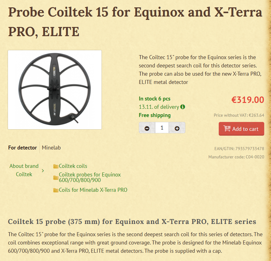

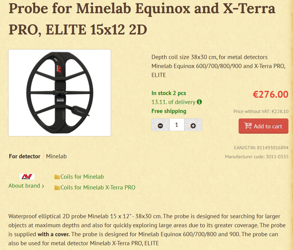

    На будь який смак і гаманець:
    Знімок екрана 2024-11-08 181449.png Знімок екрана 2024-11-08 181601.png Знімок екрана 2024-11-08 181643.png
