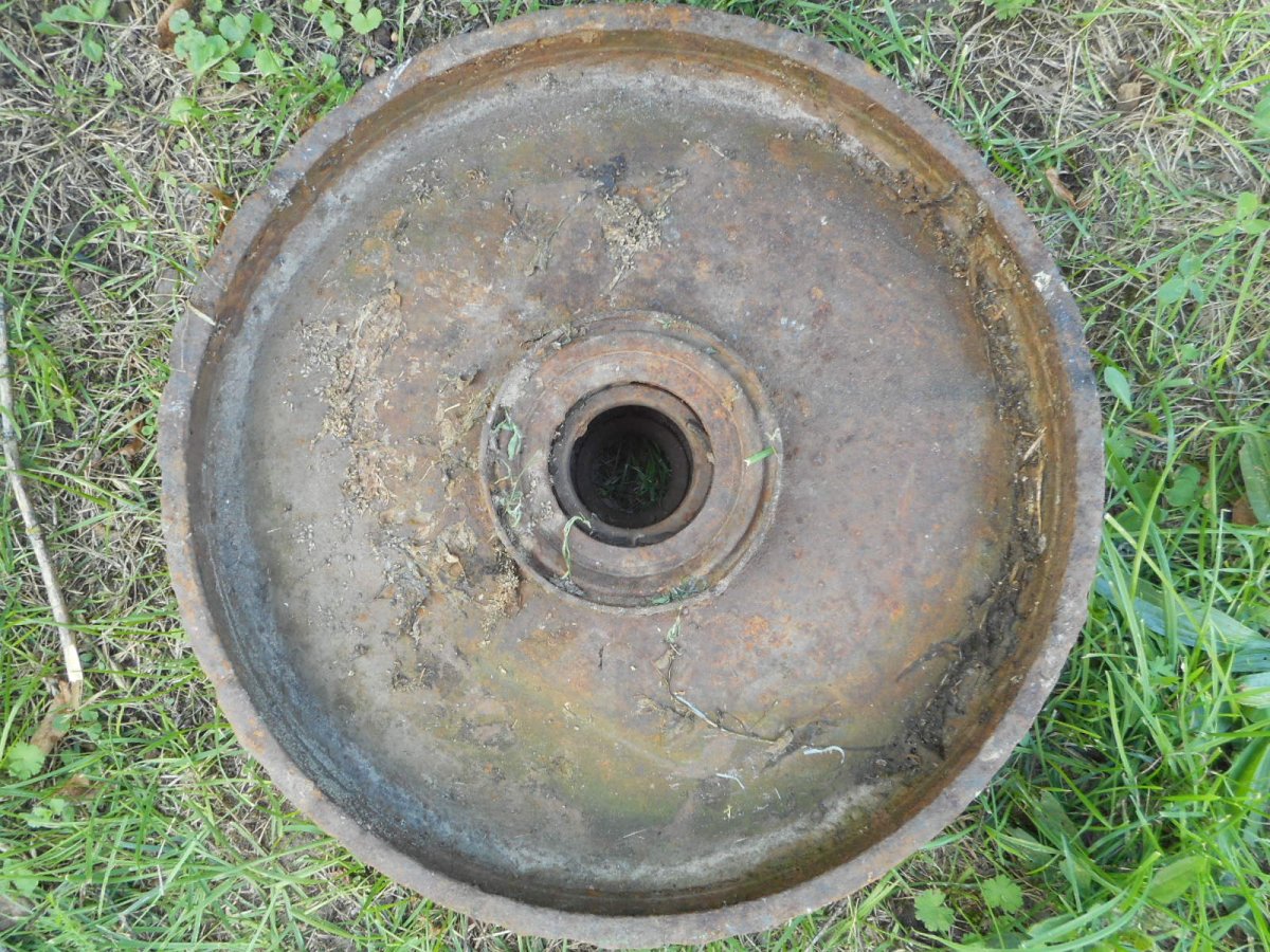

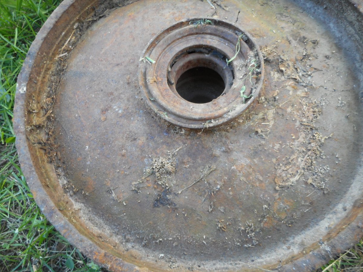

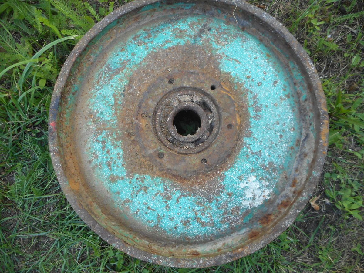

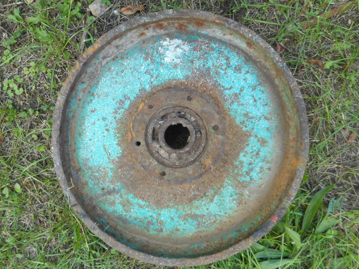

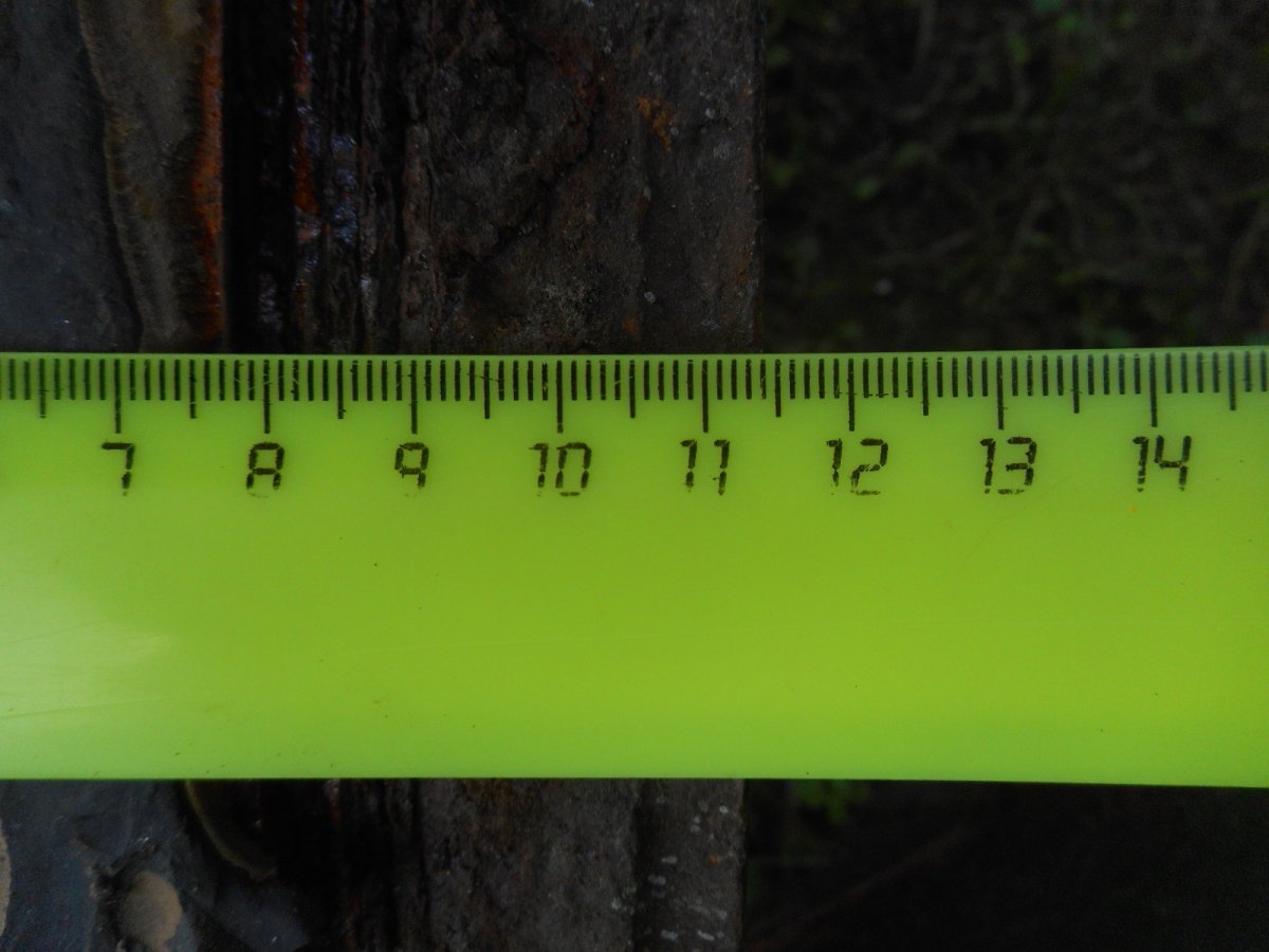

    Прошу опознать каток , видится как от Т 60, подскажите верно ли?

    Доброго дня! Цвет какой то сильно гламурный. С ув.
  3. Divisio
    Divisio Stabsgefreiter
    360
    Просторы
    Диск не копан .На цвет, не обращаем внимания.

    Размеры снимите, пожалуйста. Диаметр катка Т-60, Т-70 550 мм.

    измерил образно без линейки , размер без бандажа 42-45см
    пюс на резину см 10,выйдет 55.

    вот каток т 70 . размер 515 , это диаметр указан?

    Это, вероятно, Т-70М, у него ширина опорного катка около 130 мм, у Т-70 первых выпусков и Т-60 ширина катка была 104 мм. Измерьте ширину своего, если не затруднит.

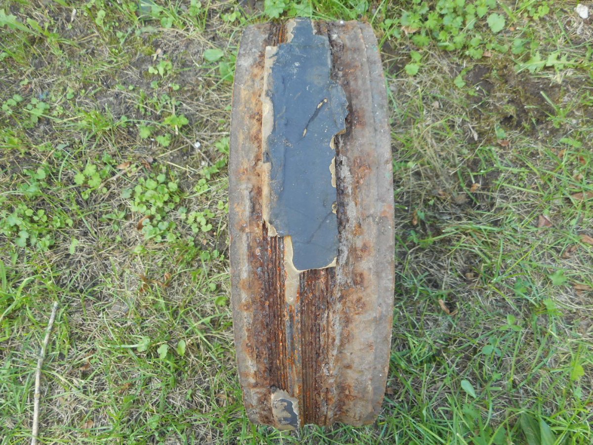

    ширина катка
    диаметр катка/диска без бандажа, по металлу 43 см .

    Там же пишут: Ширина опорного катка на Т-40/60 - 98 мм (по металлу), на Т-70Б - 130 мм, число зубьев на звездочке - 16 и 15 соответственно (и диаметры немного отличаются), диаметры поддерживающих катков - 215 и 250 мм, щирина трака - 260 и 300 мм, шаг трака - 98 и 111 мм. Другое расстояние от плоскости борта до оси катков/гусеницы (соответственно - другой балансир). упоры хода балансира - разные на танках и "совсем третий" на самоходке. Кронштейны поддерживающих катков - разные. По сути - ходовые внешне похожи, но отличаются во всех элементах.
    Значения диаметра по металлу не нашел, на чертеже диаметр только с бандажом. Но на чертеже четко видно, что бандаж сужается по профилю (типа трапеции) и он уже, чем каток. Если у вас ширина катка по металлу 114 мм, то предположу, что ширина по бандажу будет искомой 104 мм, т.е как писал выше.
    Я думаю, Ваш каток от Т-40/Т-60/Т-70 ранних выпусков. Если ошибаюсь и у кого-то есть другие данные, пусть поправят.

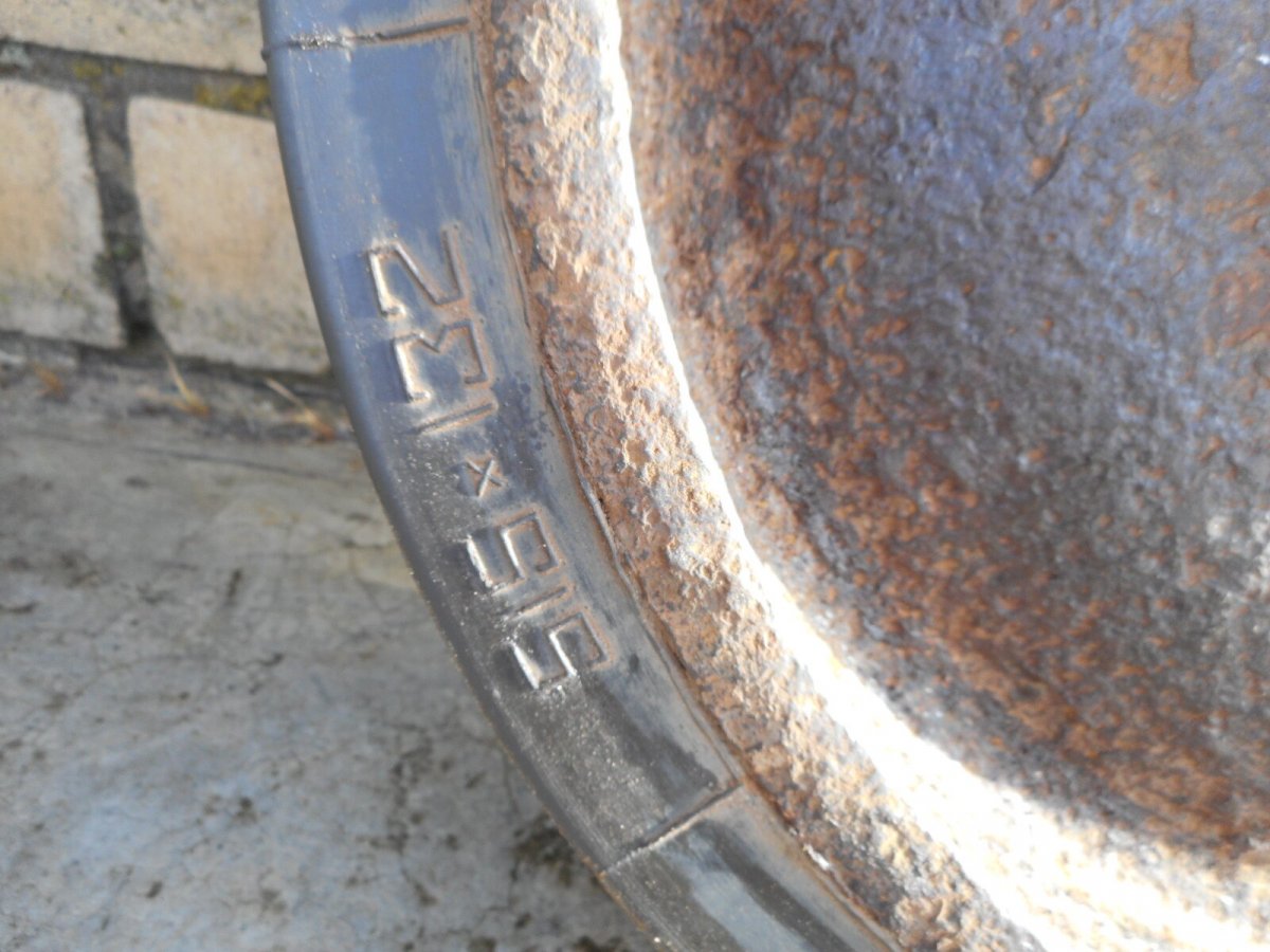

    Т-60/70 маркировка сбоку на резине.
    515 х 104

    Так и есть, это по бандажу, сам каток шире.
