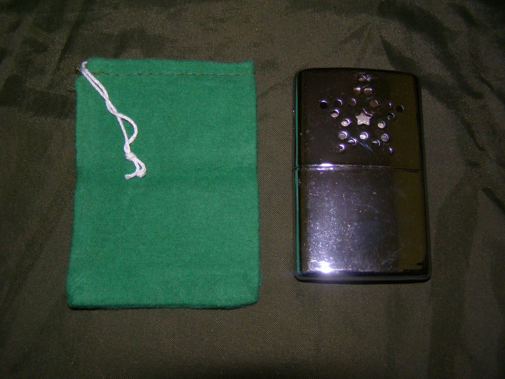

    Грелка каталитическая — устройство предназначенное для индивидуального согревания человека. Очень удобна в туристическом походе, на рыбалке, охоте, в условиях, связанных с работой на улице, в зимних видах спорта и т.д.
    Устройство и принцип работы

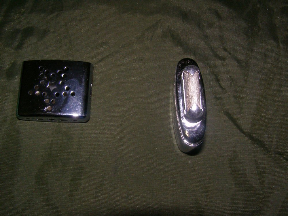

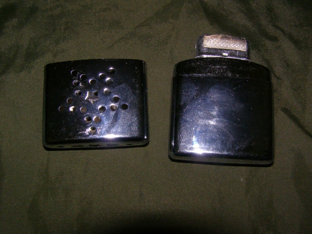

    Грелка состоит из резервуара, заполненного ватой, насадки с сетчатым патроном, в котором помещен катализатор, и крышки с вентиляционными отверстиями.
    Принцип работы грелки основан на выделении тепла при беспламенном окислении паров бензина в присутствии катализатора. Пары бензина из резервуара проходят через каталитический патрон, где окисляются кислородом воздуха (сгорают без пламени) на поверхности разогретого катализатора. Продукты окисления выходят в вентиляционные отверстия крышки. Одновременно через вентиляционные отверстия крышки к поверхности катализатора поступает воздух, содержащий кислород. Каталитическая сетка - катализатор, сделаны из волокон стекла, покрытых платиной - это самая важная деталь грелки.
    Топливо для грелки - бензины высшей степени очистки: хорошо подходит для этих целей бензин для зажигалок. Использование других видов топлива может привести к быстрому засорению каталитический сетки, что скажется на её эффективности.
    Отсутствие открытого огня.
    Стекловолокно, покрытое слоем платинового катализатора, обеспечивает каталитическое горение с выделением тепла при отсутствии пламени.
    Высокая эффективность.
    Наиболее эффективна из всех доступных ручных устройств для обогрева, время работы от одной заправки не менее - 8 часов.
