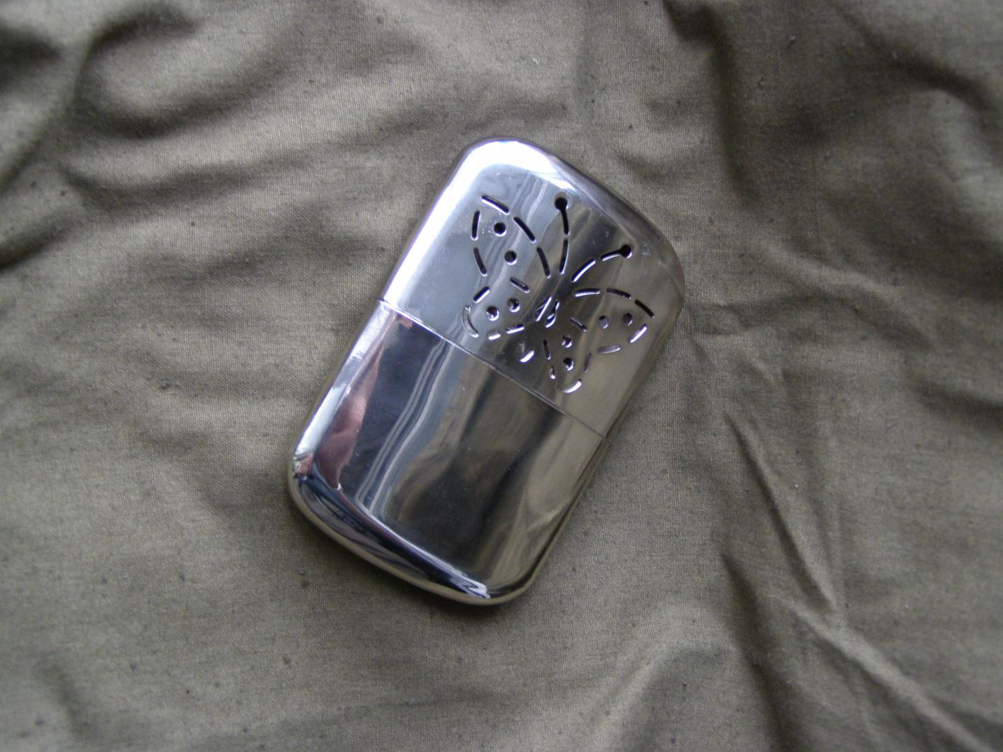

    Залить бензин (калошу) или чистый спирт и на долгие часы теплом обеспечен (в карманах, за пазухой, в руках... ).
    24 часа работы - заявлено производителем. Но если это будет 12 часов или даже меньше, то это тоже отлично. В комплекте идет со специальным мешочком.
    Характеристика:
    Устройство состоит из резервуара, заполненного ватой, насадки с сетчатым патроном, в котором помещен катализатор, и крышки с вентиляционными отверстиями.
    Принцип работы грелки основан на выделении тепла при беспламенном окислении паров бензина в присутствии катализатора. Пары бензина из резервуара проходят через каталитический патрон, где окисляются кислородом воздуха (сгорают без пламени) на поверхности разогретого катализатора. Продукты окисления выходят в вентиляционные отверстия крышки. Одновременно через вентиляционные отверстия крышки к поверхности катализатора поступает воздух, содержащий кислород. Каталитическая сетка (катализатор) имеет вид фитиля и находится внутри стального сетчатого патрона, сделана из платины
    Для чего
    Отлично подойдет для зимних видов активного времяпрепровождения (туризм, коп, охота, зимняя рыбалка и т.д.), чтобы в случае необходимости согреться и не отморозить... важные части тела.
    Полезные советы
    # Если заправлять грелку заблаговременно до ее использования, то желательно предусмотреть герметизирующую прослойку под насадкой (иначе горючее будет испаряться без пользы). Для этой цели можно использовать кусок полиэтиленовой пленки.
    # В холодных условиях перед запуском грелки ей необходимо придать температуру 10-15 °C (согрейте дыханием, подержите в руках, за пазухой и т. п.) — это необходимо для концентрации паров топлива на сетке катализатора.
    # Держите готовую к работе грелку под одеждой, не допуская тем самым охлаждения корпуса грелки, однако, не забывайте и о притоке воздуха, необходимого для нормальной работы грелки.
    # Если необходимо остановить работу горелки - снимите колпачок с катализатором и дайте ему остыть около минуты после чего его можно надеть обратно на корпус грелки без продолжения реакции
    Мои эксперименты
    Вечером залил спирт медицинский, немного, для пробы, и на этом количестве устройство проработало всю ночь, в общей сложности часов десять. Греет приятно и горячо, рукой держать можно, не обжигает. При окислении спирта - немного присутствует запах, но не противный и не вонючий. При бензине, будет легкий специфический бензиновый запах.
