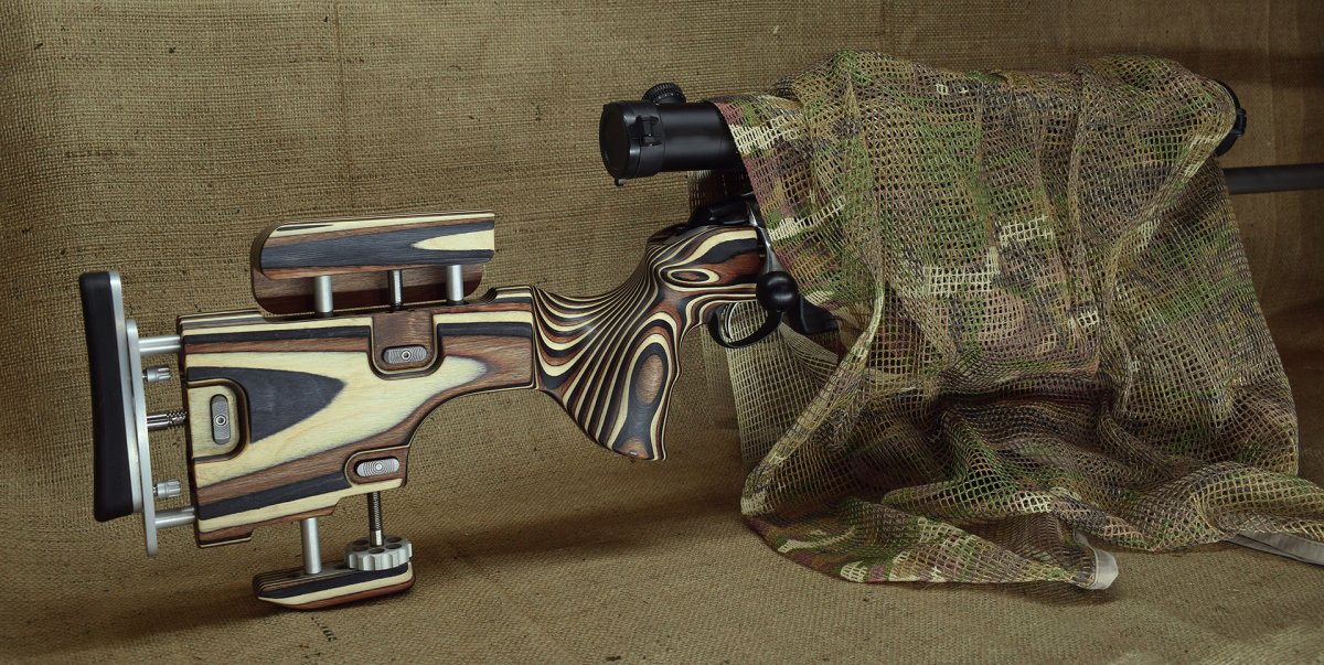

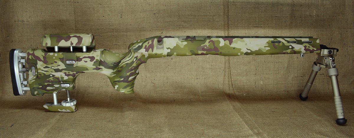

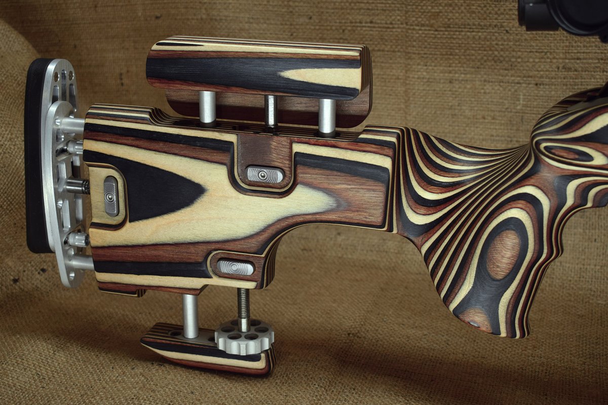

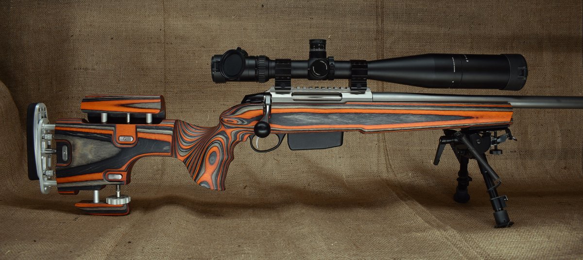

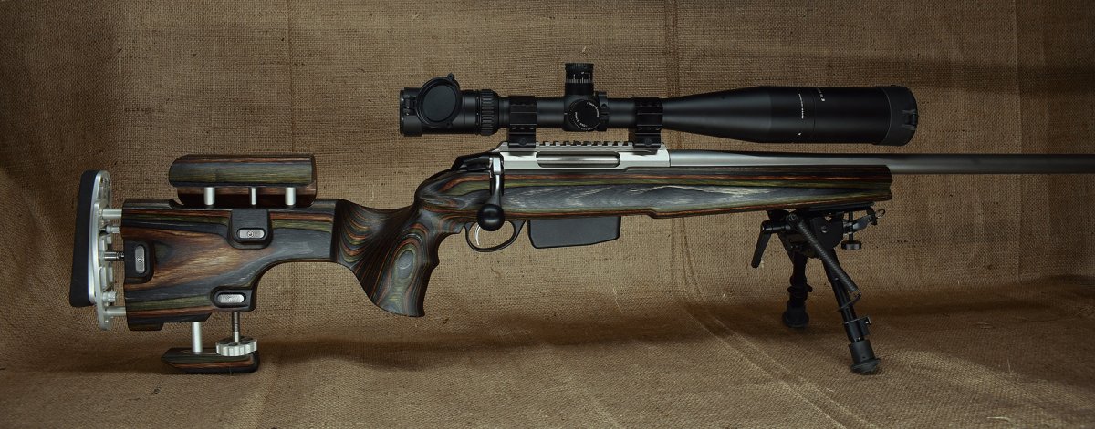

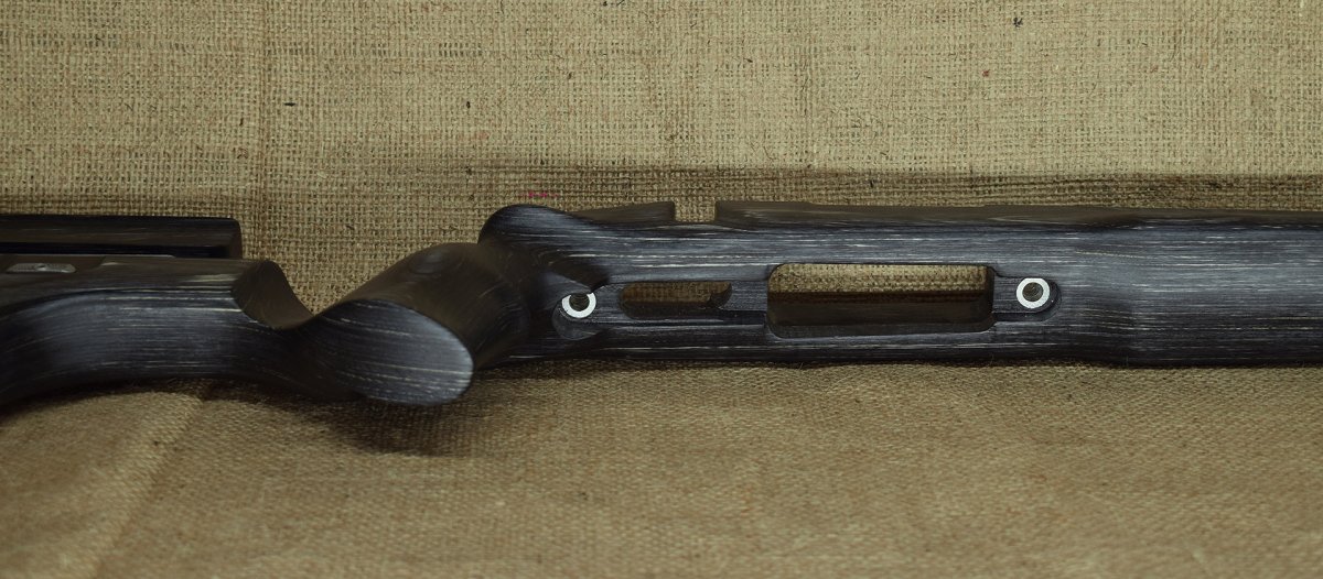

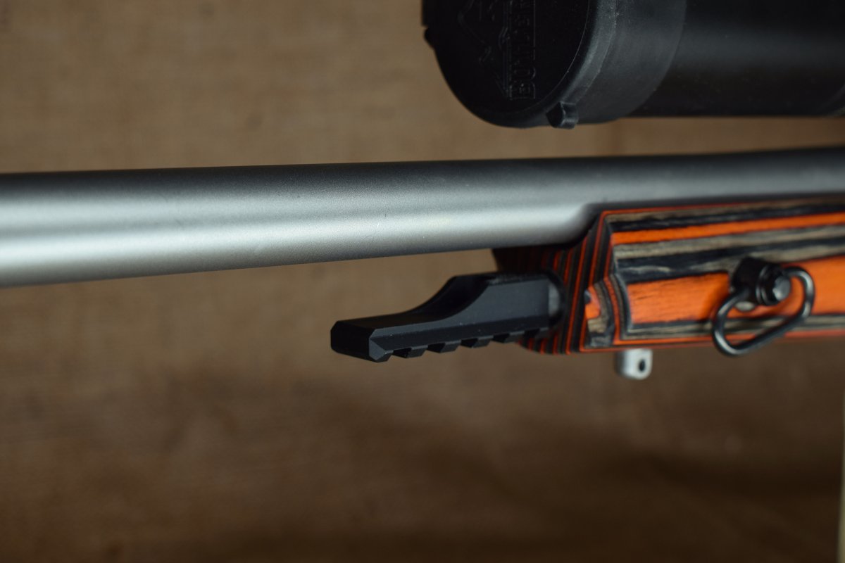

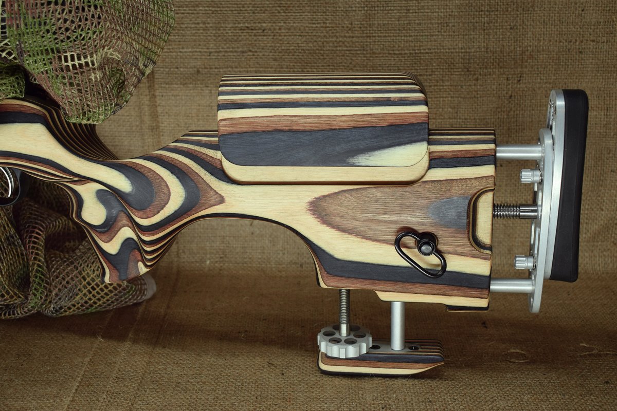

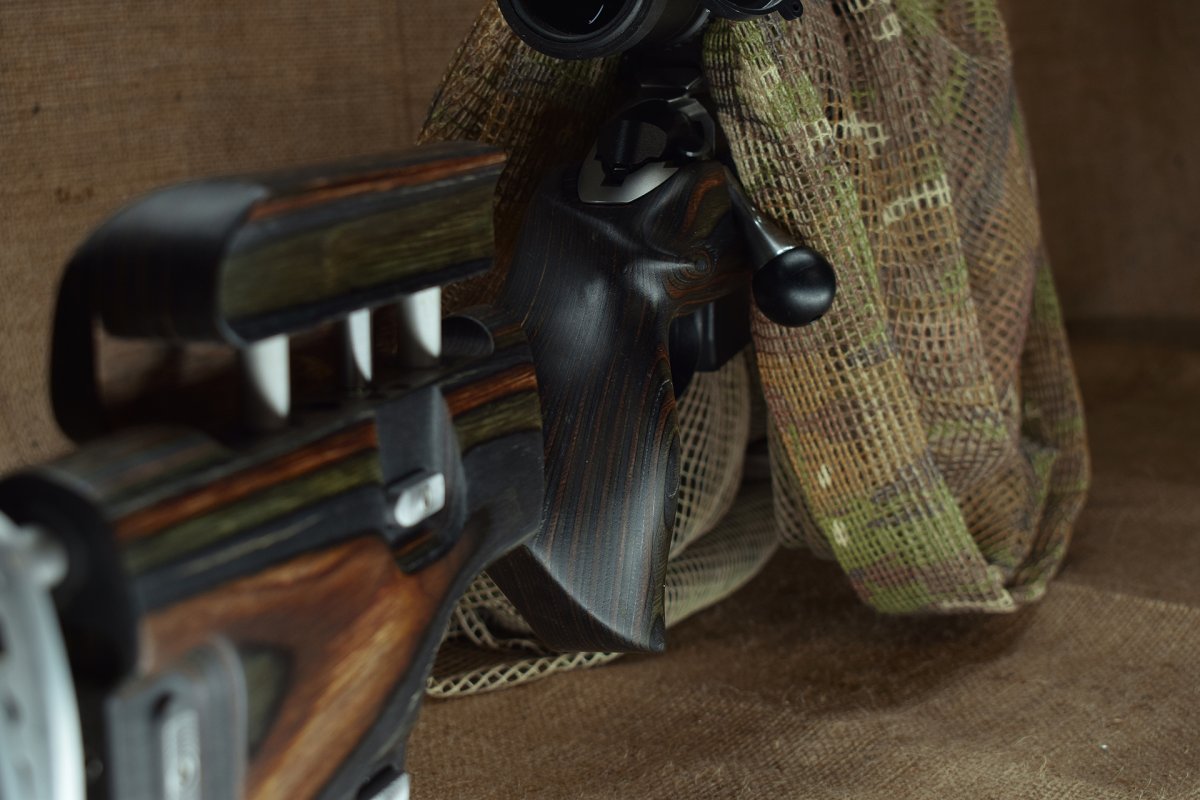

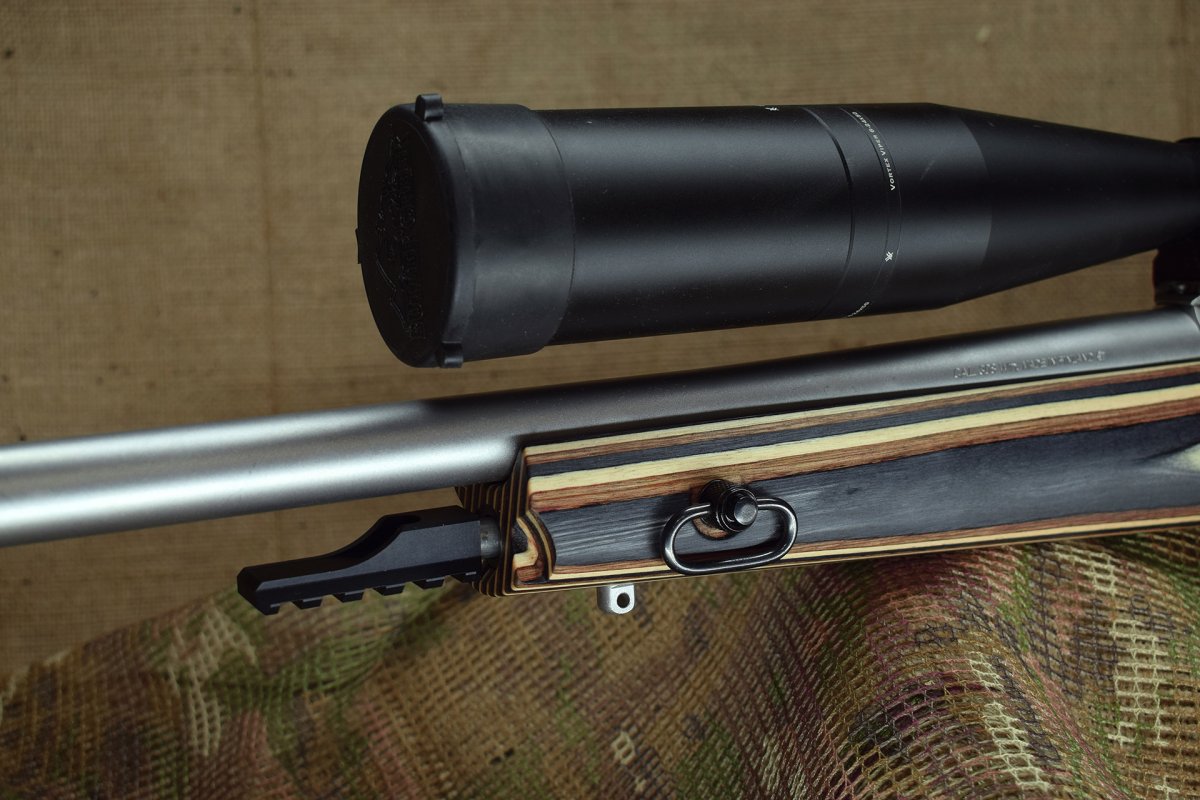

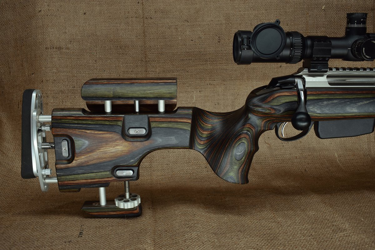

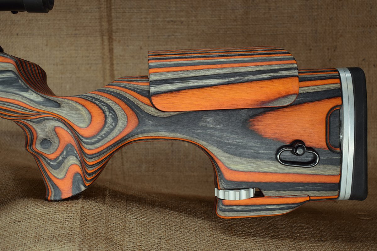

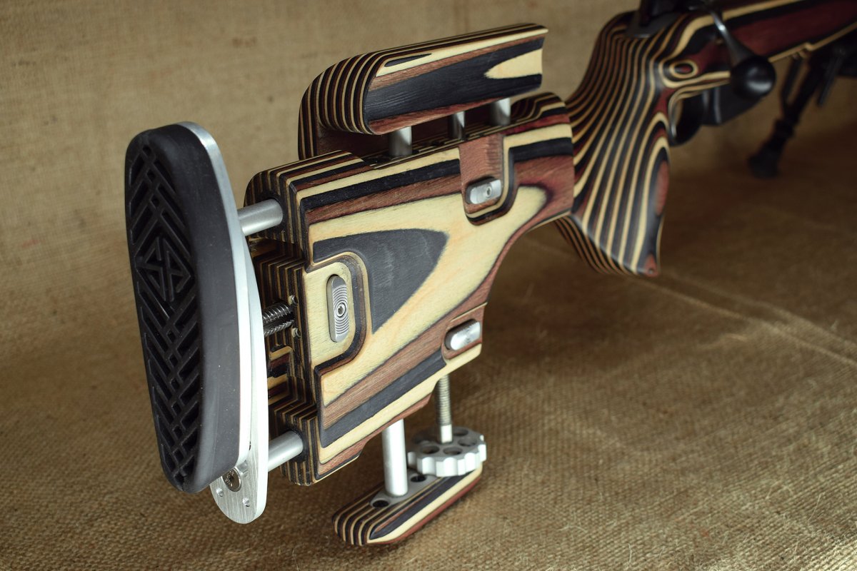

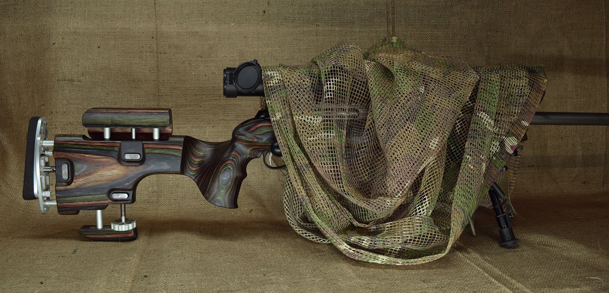

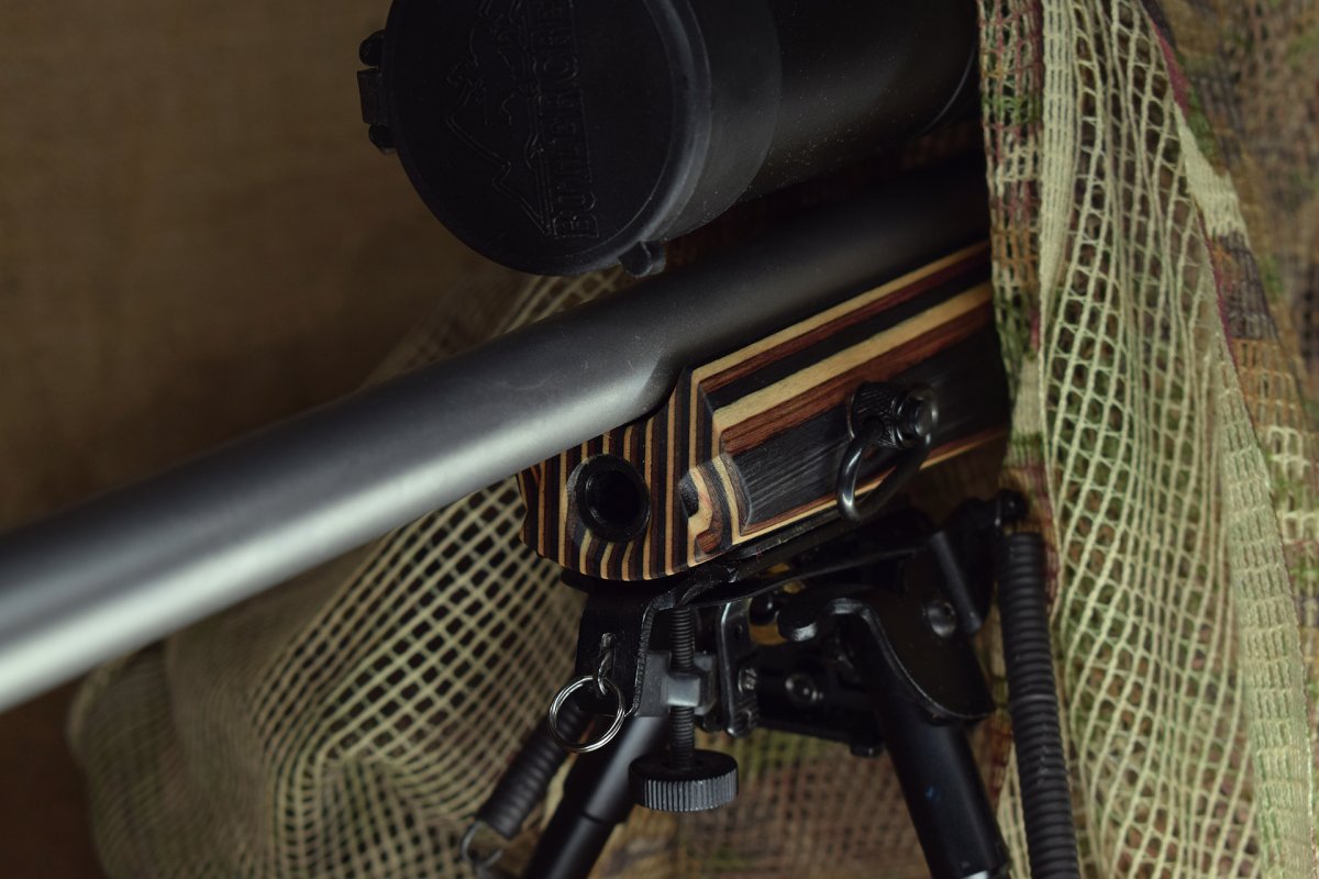

    Любителям точной стрельбы и просто стрелкам, которые любят эргономику и имеют хороший вкус, предлагаются кастомные стоки для болтовых винтовок.
    Фичи:
    - финский ламинат с сертификатом и гарантией изготовителя
    - масловосковая пропитка, при которой можно сошлифовывать любые царапины и обновлять покрытие (пузырек с масло-воском - в комплекте)
    - регулировки на кнопках "SpeedLock"
    - встроенная третья нога с ходом 76мм
    - выдвигающийся затыльник приклада с диапазоном регулировки 30мм и шагом 2мм
    - подушка затыльника приклада регулируется по вертикали, по горизонтали и по наклону(30мм - вертикаль, 18мм - горизонталь и наклон)
    - регулируемая щека, 25мм, шаг - 2мм
    - металлические пилоны из дюрали
    - возможность присоединить сошки типа Харрис без дополнительных переходников
    - порт для сошек в переднем торце цевья с осью, максимально приближенной к оси ствола
    - быстросъемный адаптер пикатинни для сошек
    - передняя антабка (нижняя) дополнительно выполняет роль кнопки отсоединения адаптера
    - все вышеуказанные регулировки осуществляются без применения какого-либо инструмента
    - QD антабки
    - регулируемая опора для кисти руки
    - наклон пистолетной рукоятки выполнен по трем осям для эргономики
    - все детали (кроме QD антабок) выполнены из коррозиестойких материалов
    - вес 1450-1550г
    Стоки могут изготавливаться под любое железо.
    Возможно профессиональное нанесение камуфляжа аквапринтом (доп. стоимость).
    Возможно изготовление из соответствующих заготовок ореха, бука (чинары), березы, яблони и других подходящих материалов заказчика, под его ответственность за поведение стока.
    На данный момент уже разработаны и испытаны стоки под Тикка Т3 и Рем700 шорт экшн. Ассортимент будет наращиваться по ходу движения проекта.
    Возможен заказ левостороннего стока, а также стока для левши с правым затвором.

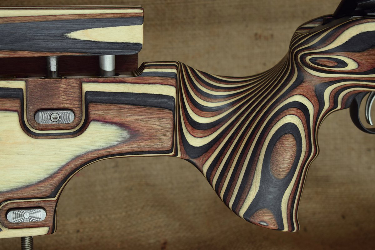

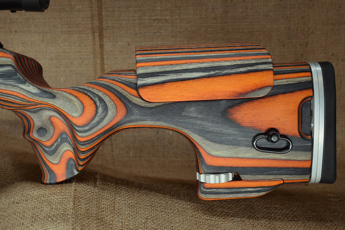

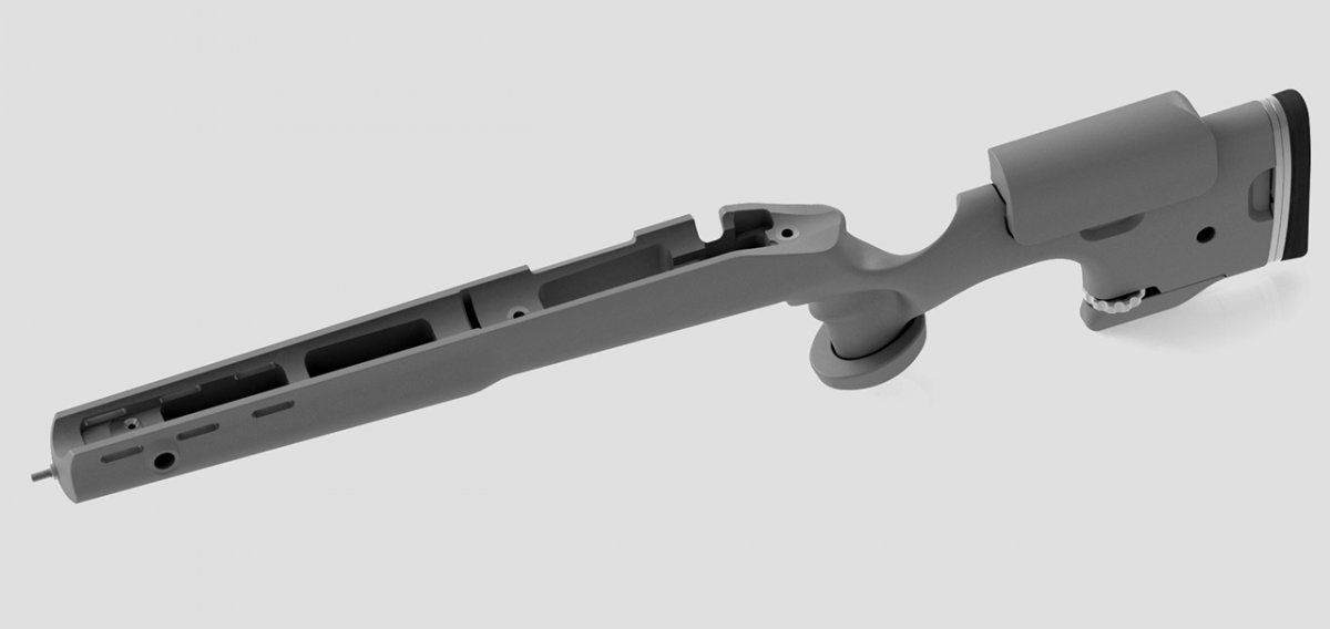

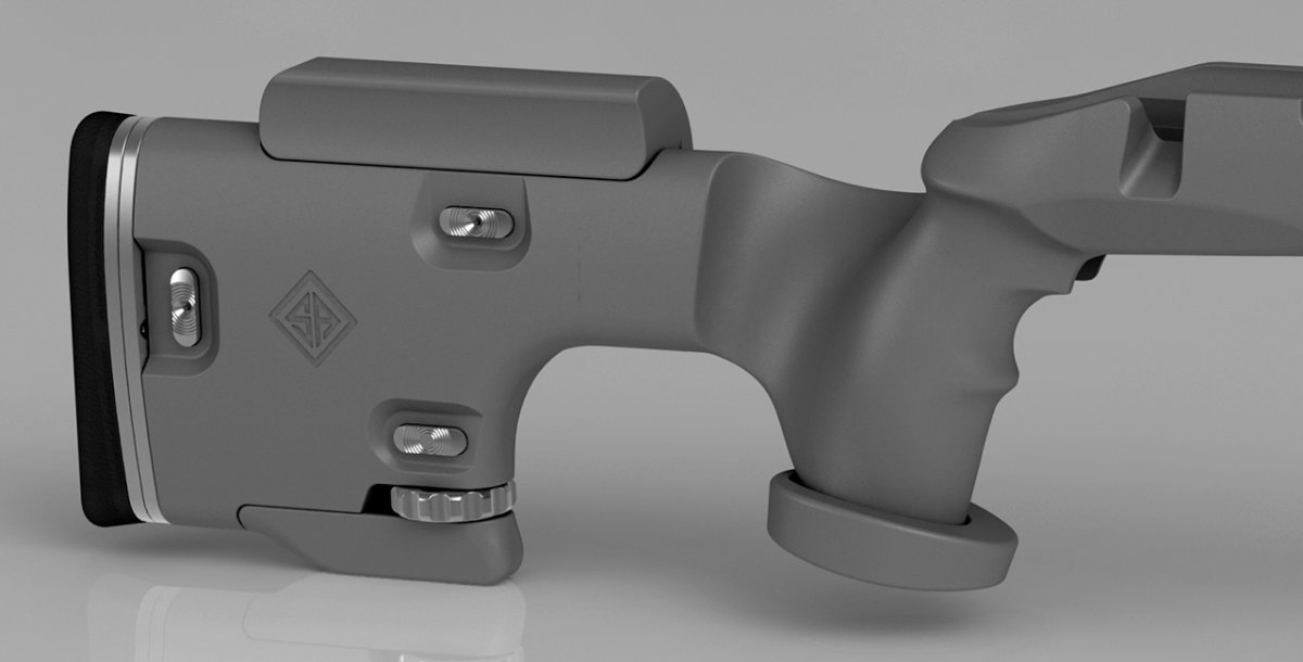

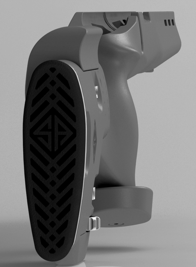

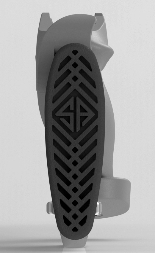

    На изображениях выше - экспериментальные образцы.
    окончательный продукт по форме будет выглядеть так:

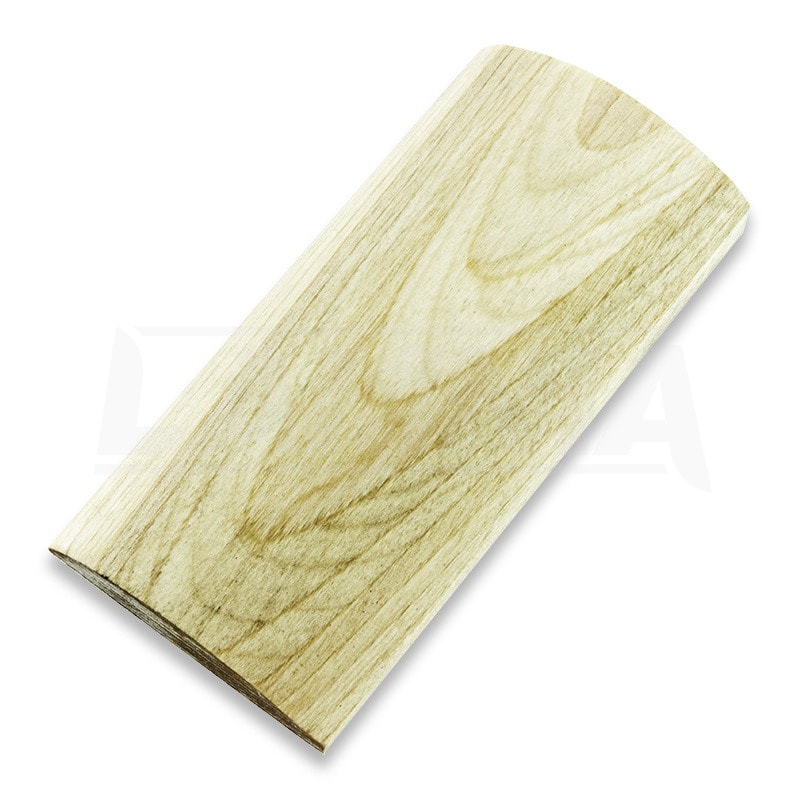

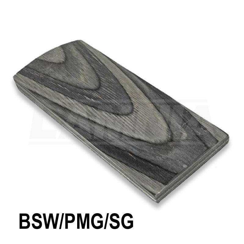

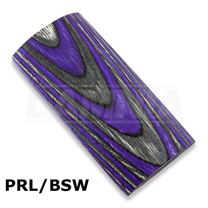

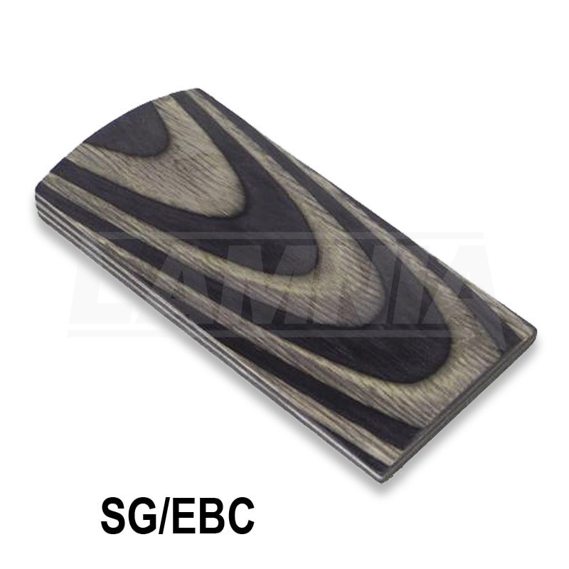

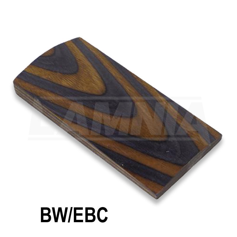

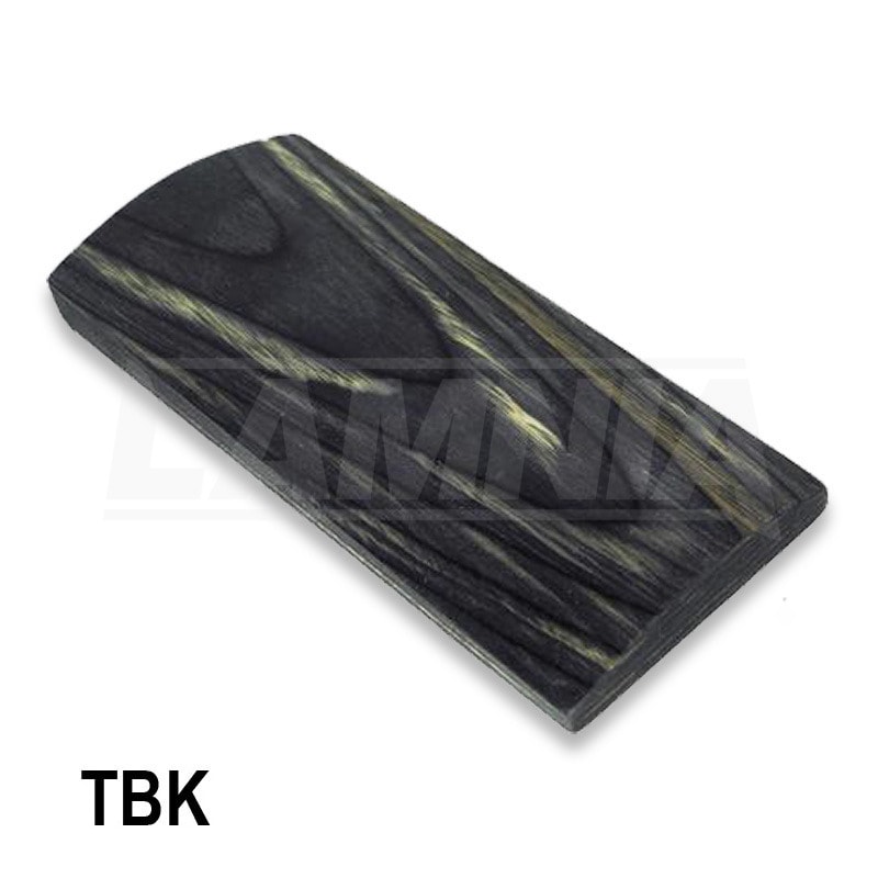

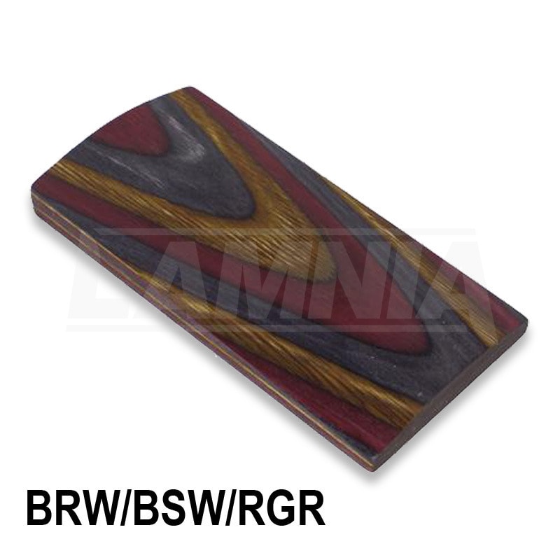

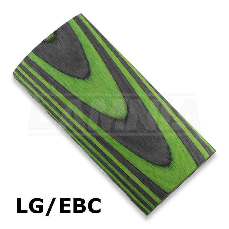

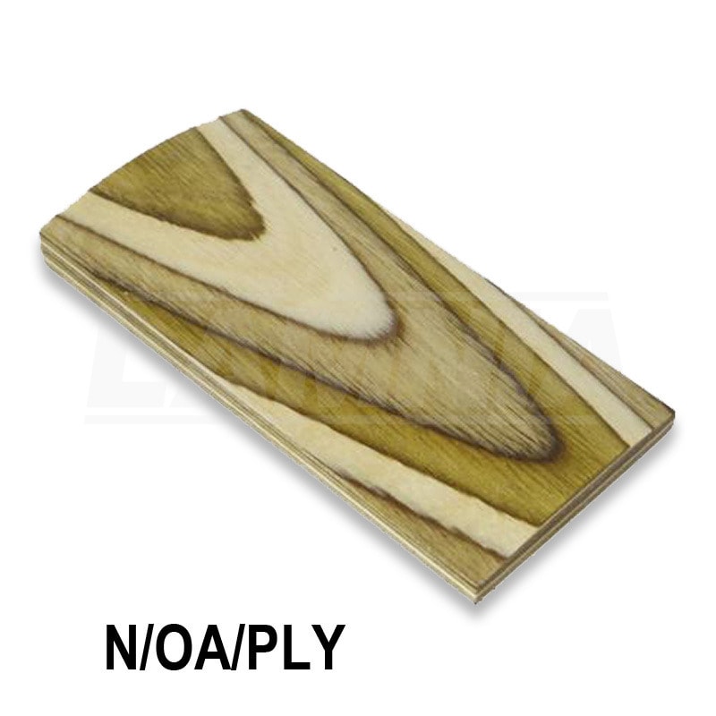

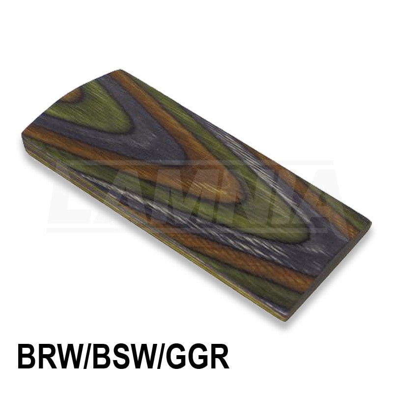

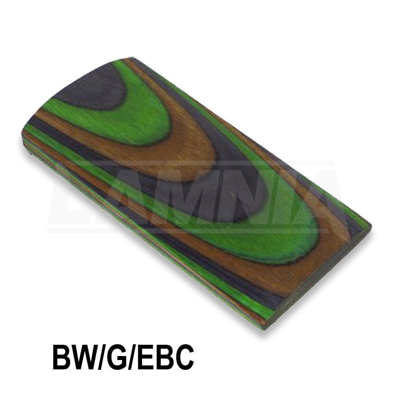

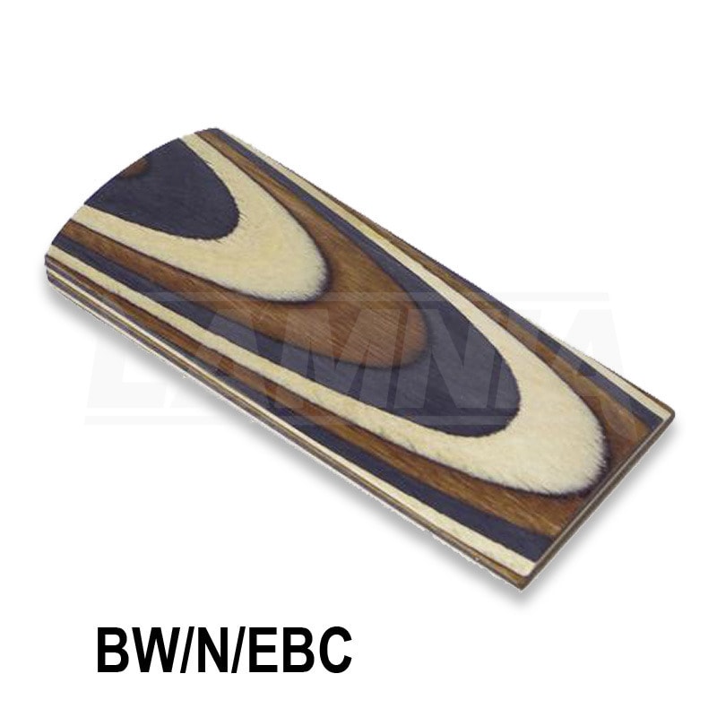

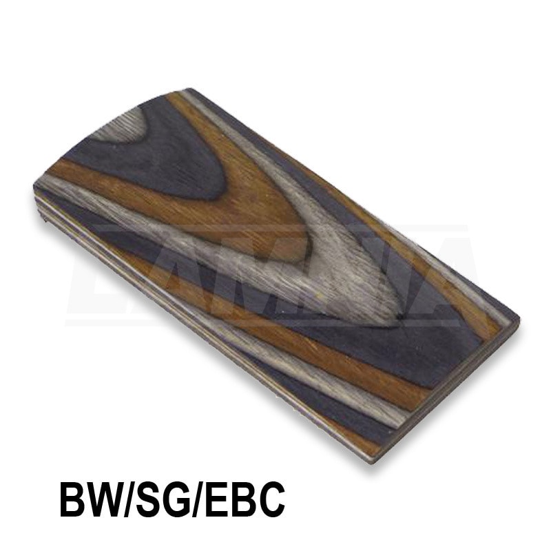

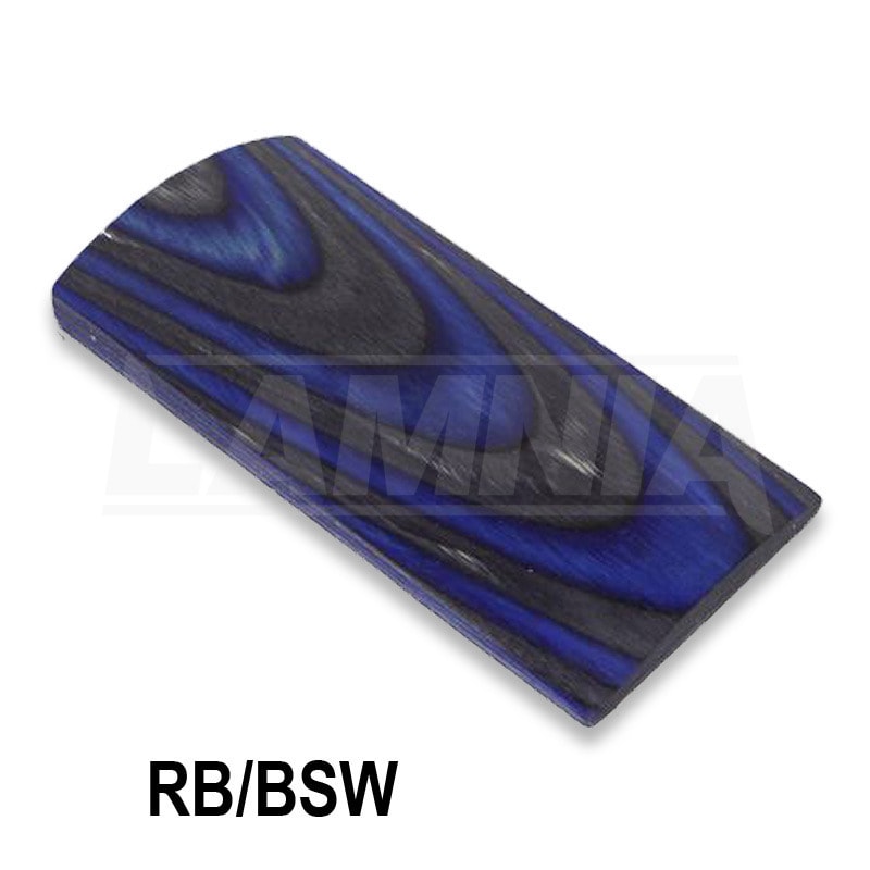

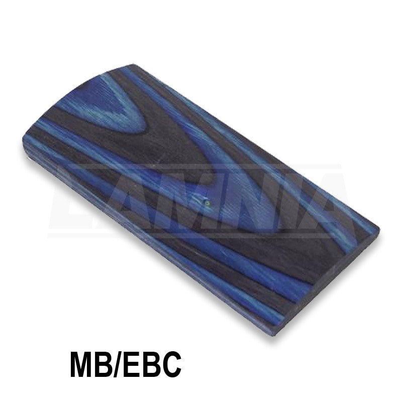

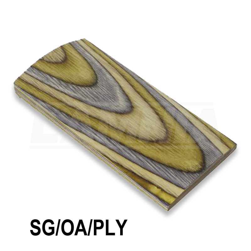

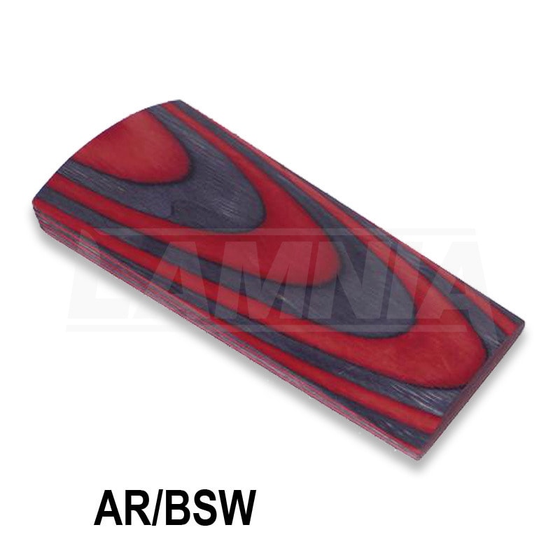

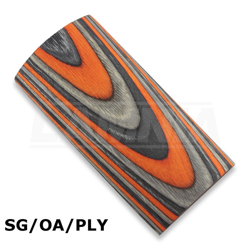

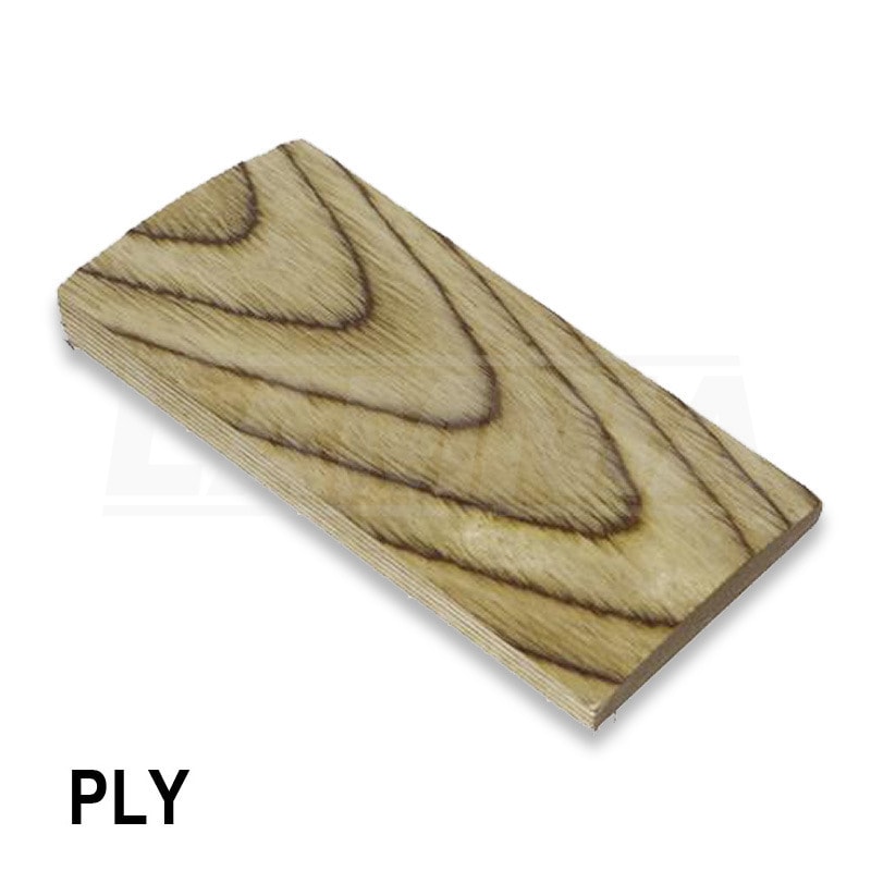

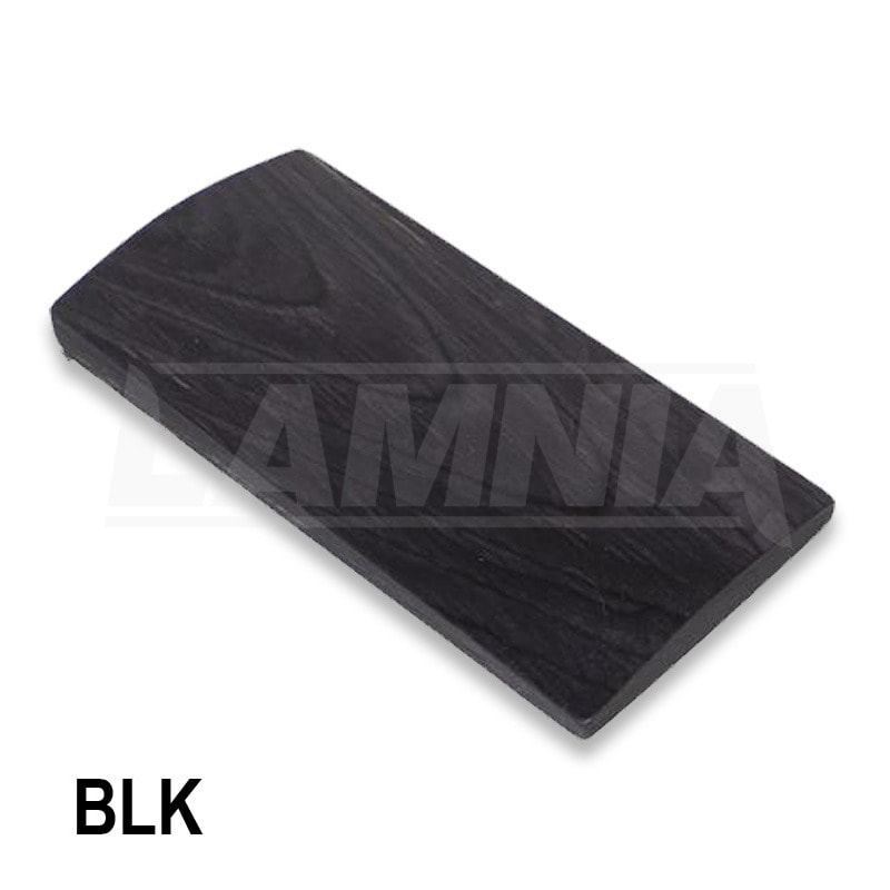

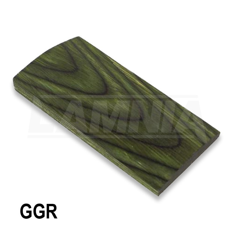

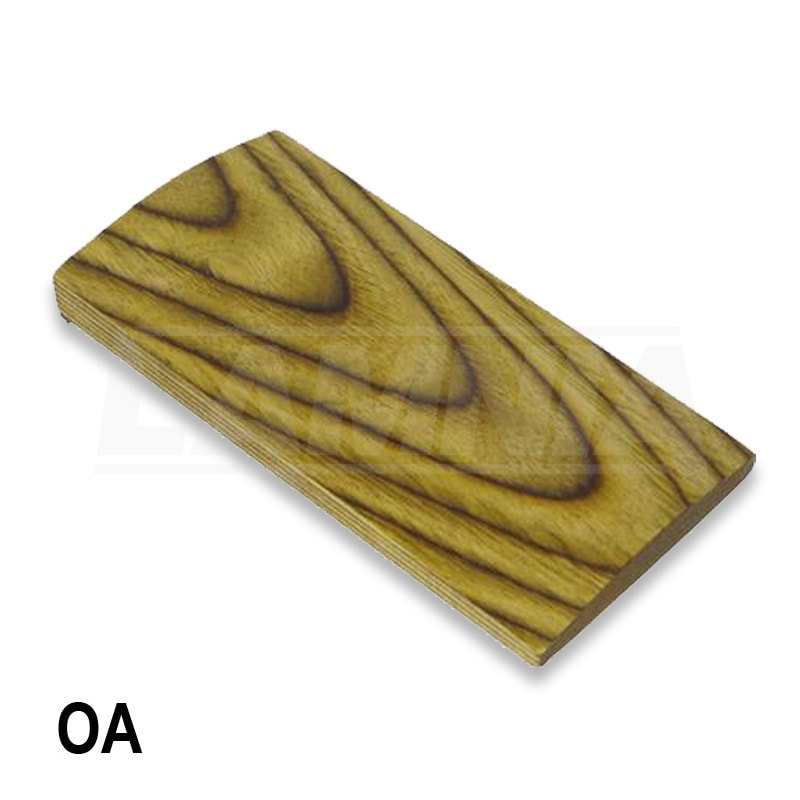

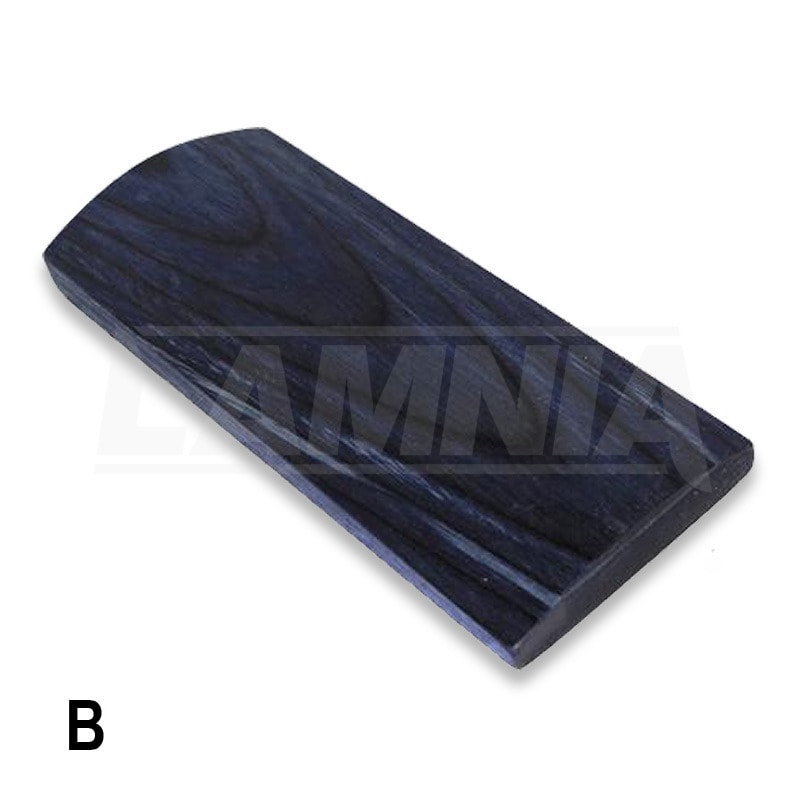

    палитра цветов

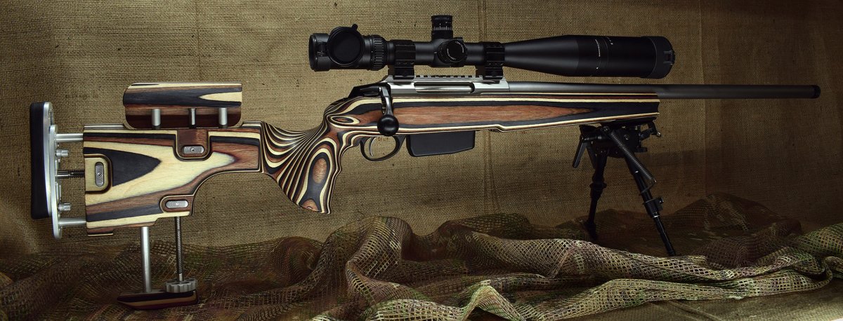

    максимально выдвинутая нога.
    для еще большей высоты можно воспользоваться мешочком с гранулами DSC_0546_033.jpg

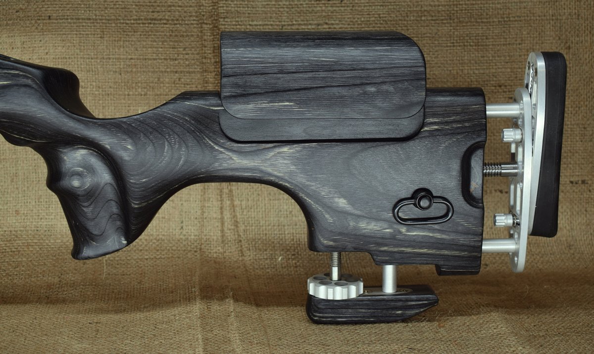

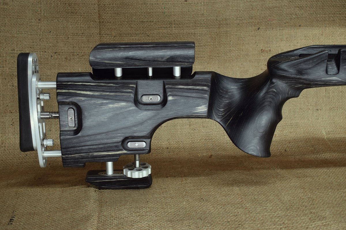

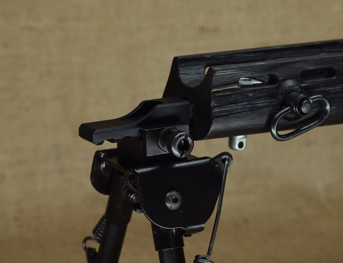

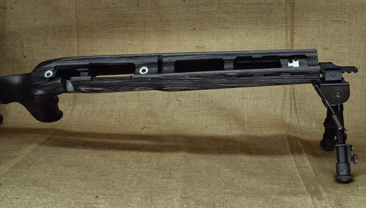

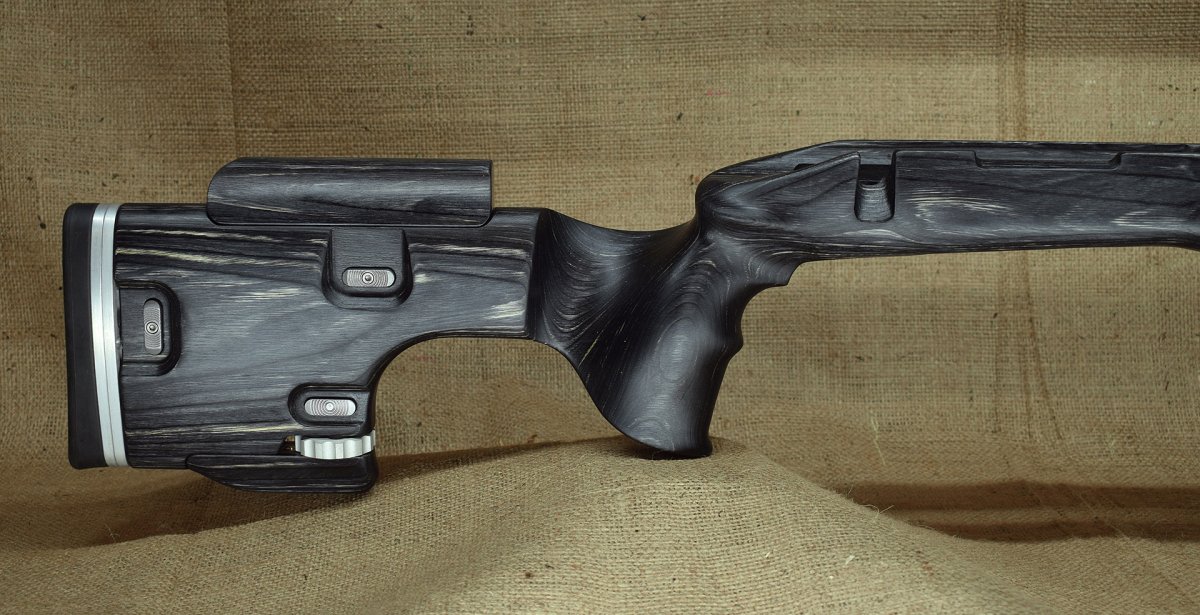

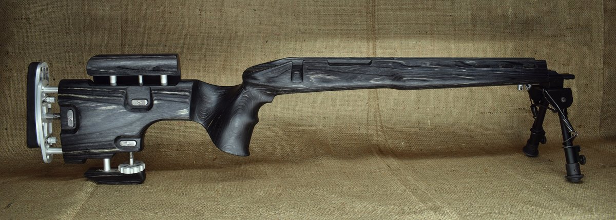

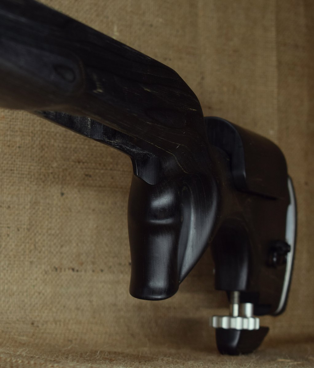

    Сток для REM700 в черном цвете. DSC_0536.JPG DSC_0545_01.jpg DSC_0547_01.jpg DSC_0552_01.jpg DSC_0556_01.jpg DSC_0560_01.jpg DSC_0565_01.jpg DSC_0566_01.jpg

    Итак,
    1. При всех прочих как минимум равных условиях наш сток позволяет:
    - приложиться/изготовиться более удобно, в соответствии с количеством одежды, позой и даже просто вашим сегодняшним настроением )). ведь регулировки длины приклада и высоты щеки осуществляются моментально с помощью кнопок СпидЛок. А регулировка высоты, поворота и сдвига подушки приклада - с помощью двух спец. гаек, которые отворачиваются и заворачиваются вручную, без усилий, при этом обеспечивая надежную дискретную фиксацию подушки.
    - эргономичная пистолетная рукоятка имеет наклоны по трем осям. она отвернута (кроме назад) немного вправо и немного внутрь, давая кисти охватывать ее более удобно.
    - опора кисти (на экспериментальных образцах не показана, но запроектирована на дальнейшее, см. 3д модель выше) позволяет кисти руки лежать более стабильно и позволяет долго находиться в режиме стенд-бай.
    - встроенная в приклад третья нога обеспечивает надежное наведение на цель без дрожания и "плавания" восьмеркой. быстрое грубое выдвижение ноги осуществляется нажатием соотв. кнопки, а точное наведение - колесом. 1 оборот колеса - 1.25мм по высоте, что в нашем случае равно 6-7МОА в зависимости от применяемого типа и способа крепления сошек. то есть, в нашем случае, один "зуб" нашего колеса (где-то 1см по периметру) это - половина угловой минуты.
    - опора третьей ноги специально спроектирована в виде лыжи, чтобы она не "козлила" во время выстрела, а плавно скользила от отдачи по поверхности.
    - в торце цевья находится порт для быстросъемных сошек (или адаптера для них) ось вращения которых максимально приближена к оси канала ствола, что уменьшает заваливание винтовки набок.
    - вынос сошек вперед увеличивает базу между передними и задней опорами, что увеличивает точность наведения по сравнению с обычным креплением, как на сошках типа Харрис. это на 10-12см длиннее в абсолютном измерении

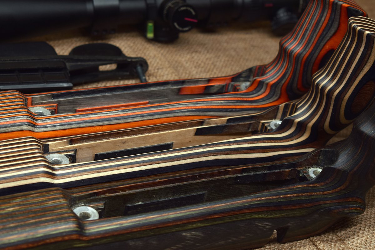

    - дюралевые пилоны (а еще лучше дополнить их беддингом на эпоксидке) улучшают качество посадки экшена в ложу.
    - ствол абсолютно вывешен с приличным запасом
    - ваша щека и пальцы не примерзнут к алюминиевому шасси )))
    Все это в купе с вашим умением и выдержкой обязательно должно увеличить качество ваших выстрелов по сравнению с обычным пластиковым стоком.
    однозначно!
