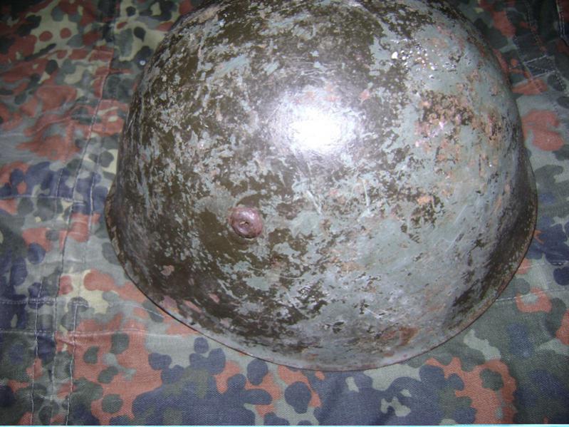

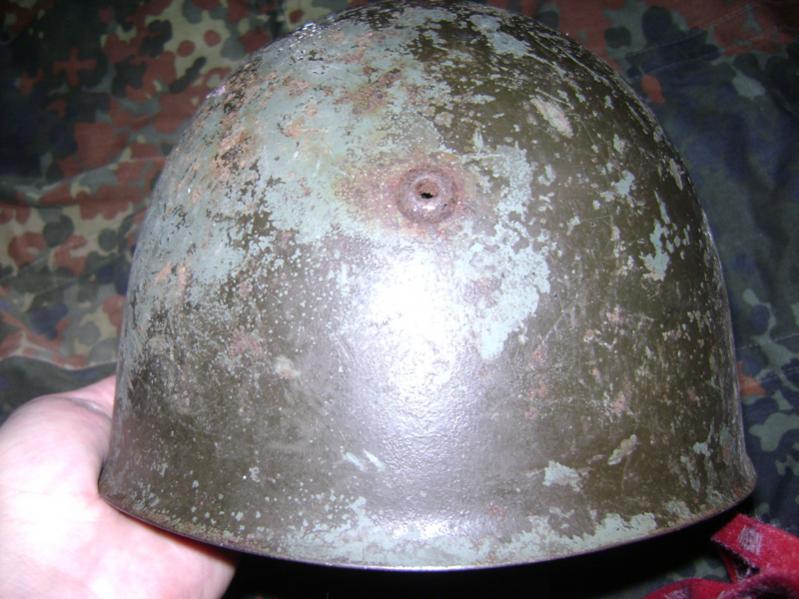

    Вот наконец то обзавелся бодрячковым итальянским касончиком. Был перекрашен, но краска слезла и из под нее выступила родная красочка, обод от подшлема на месте. Где достать можно подшлем на итальяшку?!

  3. -Odessa-
    -Odessa- Stabsfeldwebel
    28
    20
    58
    4.424
    Большое дышло
    Фото

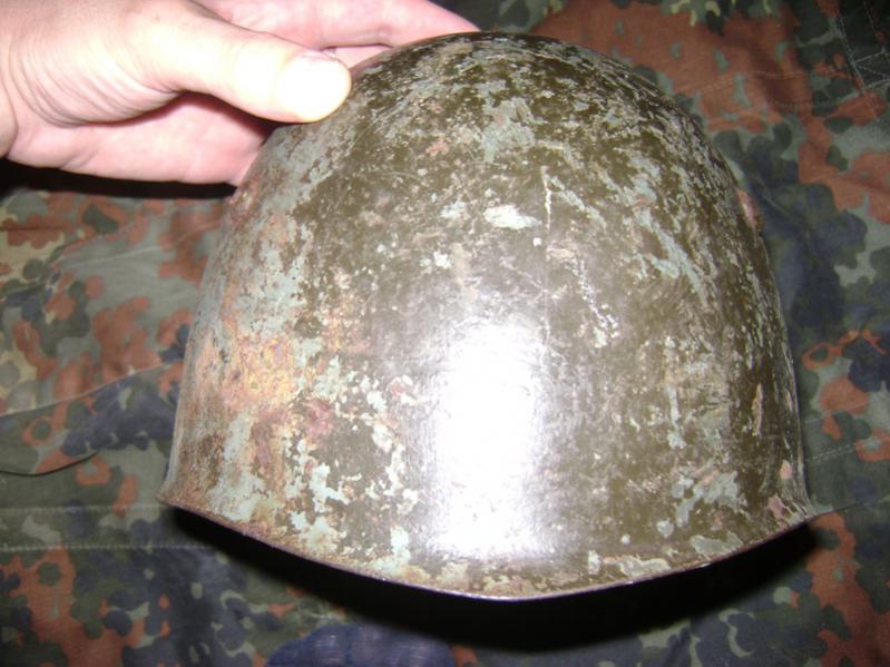

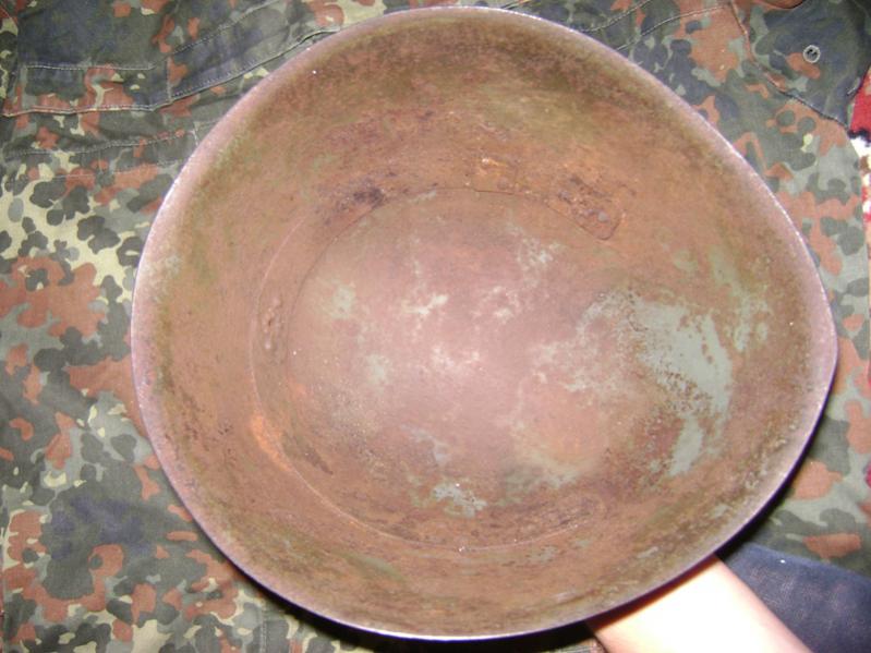

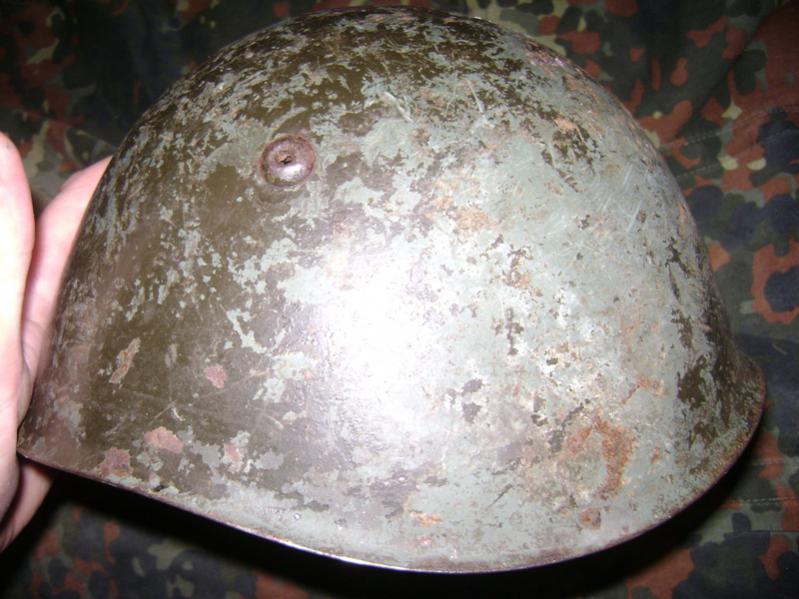

    У меня та же проблема .Взял такую-же каску(финской армии)почистил САНОКСОМ-вылезло 70 проц. родной краски(под толстыми и крепкими оставшимися пятнами ржавчины-остальная краска-но Санокс уже не берёт).Обод для подшлема такой же.Но как видно на фото он не полон-к нему ещё какая то пластина приделана.(проходит по купольной части).?
    Тоже бы приобрёл подшлем.

    что за Санокс? Заинтересовало т.к. хочеться увидеть родную красочку, а как видно по фоткам это вполне реально.

    Да-но санокс-он от ржавчины-гель(содержит щавельку)-снять краску он не поможет-но есле надо фотки выложу.

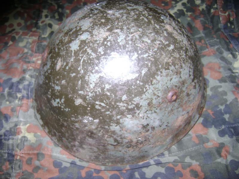

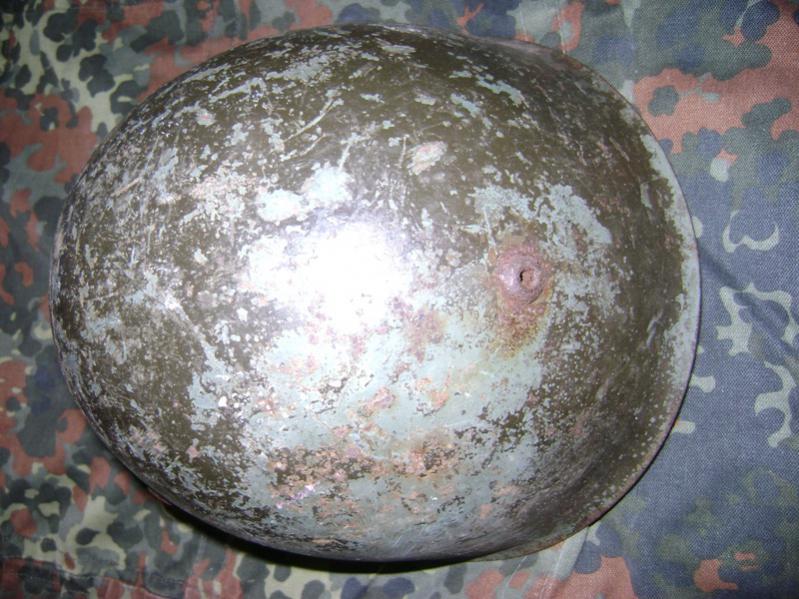

    Вот до-и после чистки.Как убрать оставшиеся пятна:Попробую:1.Обклеяв пятно скочем модельным -почистить шкуркой-утоньщив его-потом опять санокс.?Так же местно прокислотить .Что думаете?

    Отличный результат. Как же зделать так чтобы свести краску которая у меня по верх родной?!

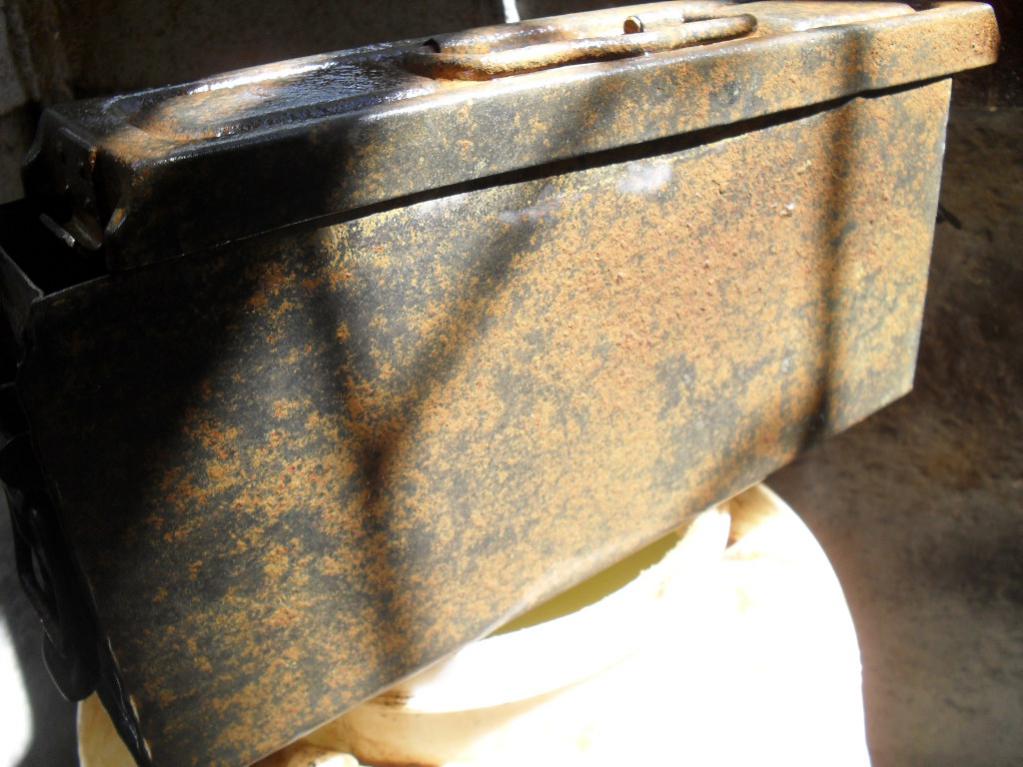

    Шкурку бы не использовал - вдруг там таки фрагменты краски есть, да и фактуру попортите - как пятнами инородными будет.
    Кислотить локально - что-то новое, тоже бы не стал - протечет куда не надо и могут цветные подтеки остаться, когда скотч снимете.
    Щавелем холодным попробуйте - ржавые пятна должны практически уйти и краска вылезет.
    Вот, к примеру (до и в процессе - бо не доделал еще)

    Вы имеет ввиду щавельную кислоту?! Разбавлять не нужно ее?!

    Краска под пятнами есть-шкурку исп.только для утоньшения уже гладких и твёрдых спрессов.пятен.Щавелькой боюсь пока.Но попробую наверно.Щавелька -она в виде порошка-разводится водой.

    Белый кристаллический порошок. Я делал полтора-два стакана на ведро. В холодную воду.

    Попробовал на полчаса в раствор из под другой каски.Да -стало получше -завтра в холодную на час попробую.
