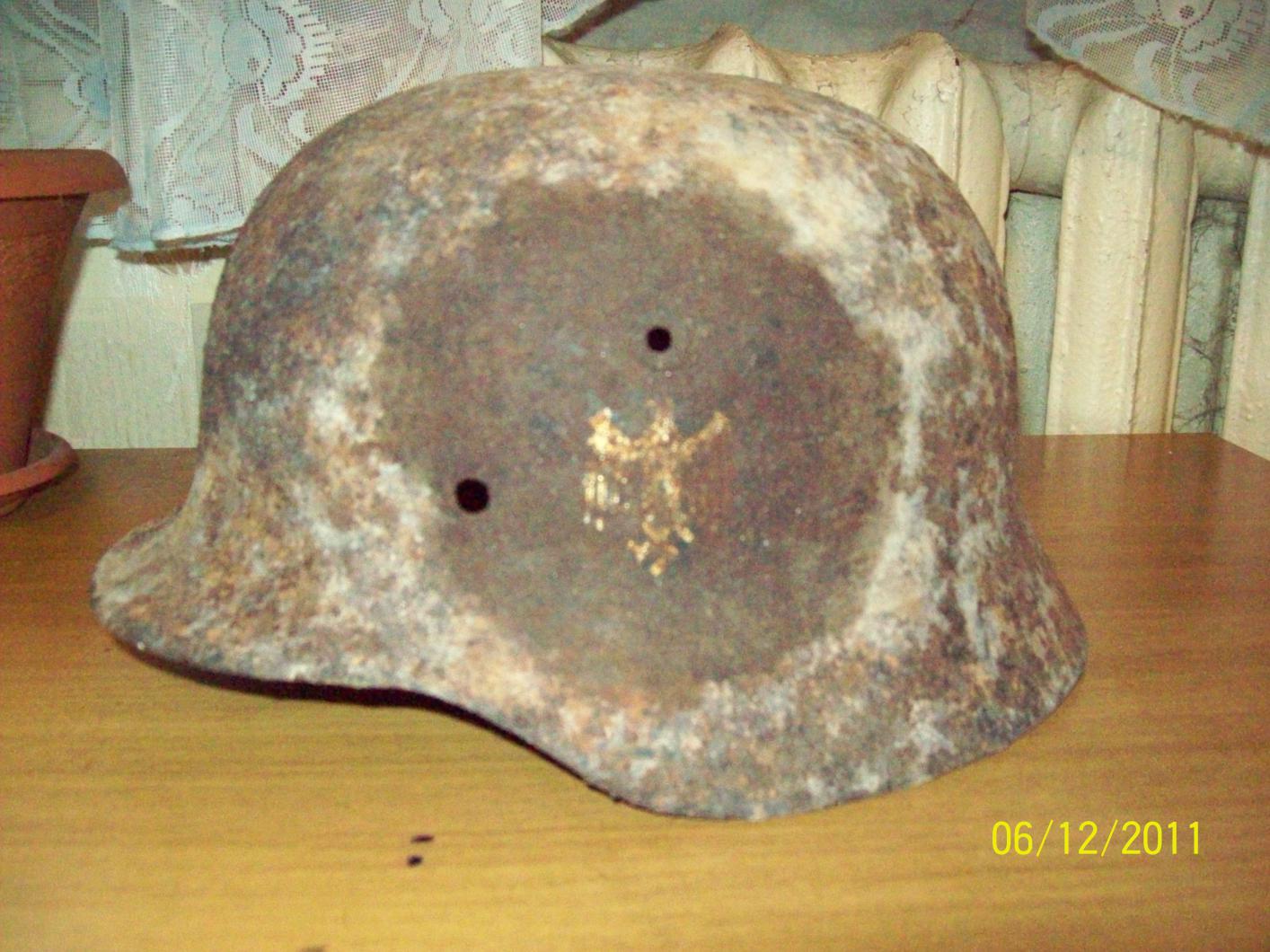

    Подскажите пожалуйста как почистить не убив деколь
    1. По фото

    я б щавелкой чистил

    Если слабой щавелькой,по идее вылезет дофига краски! :smile_12:

    А если лимонкой? Ну или мыльный раствор

    Добрый день Комрад!,ТОЛЬКО МЫЛО!!!

    аналогичная ситуация после мыла деколь слезла . :(

    При отмачивании шлема в мыле-через 3-4 часа достать-почухать губкой\щеткой деку,чтобы снять все окислы(повторить процедуру 2-3 раза)Затем,на декаль во избежание рыхления мылом вскрываем матерым слоем ПВА,даем высохнуть(до превращения в желтоватую пленку) И смело в ведро-вытягивать краску,хоть месяц)
