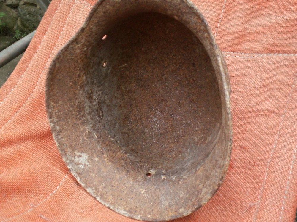

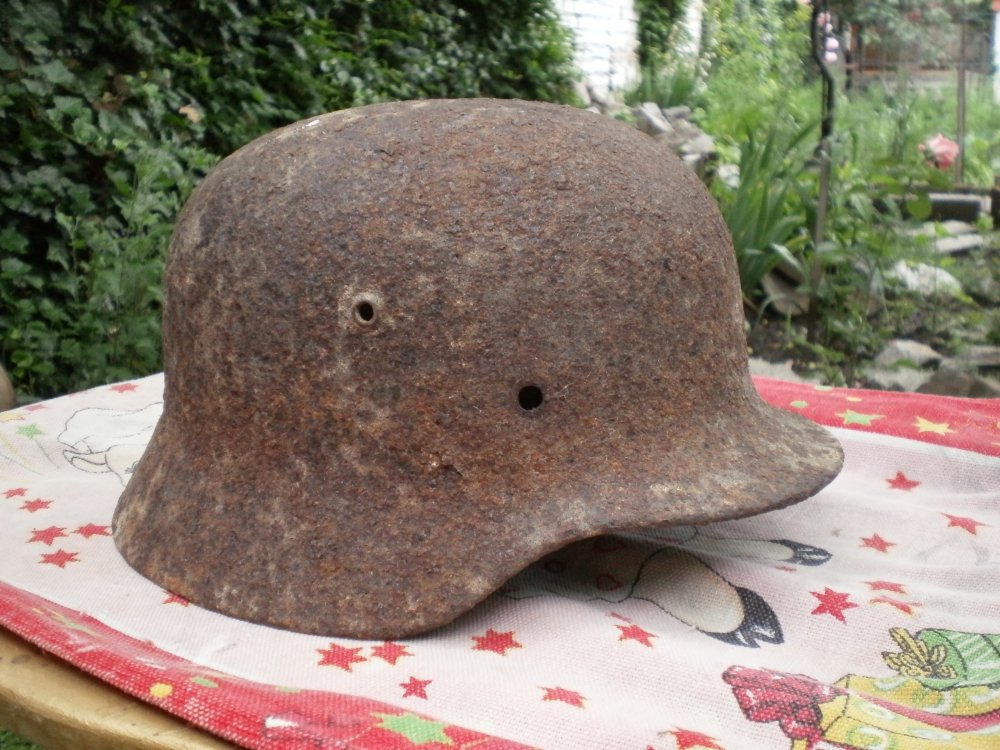

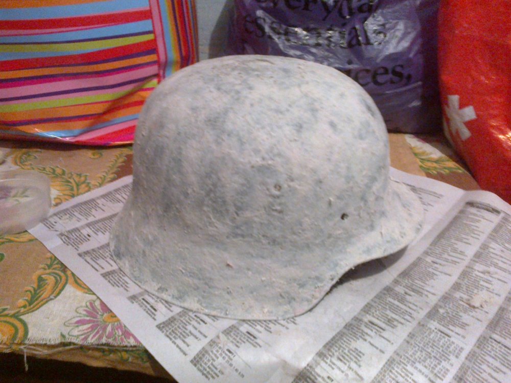

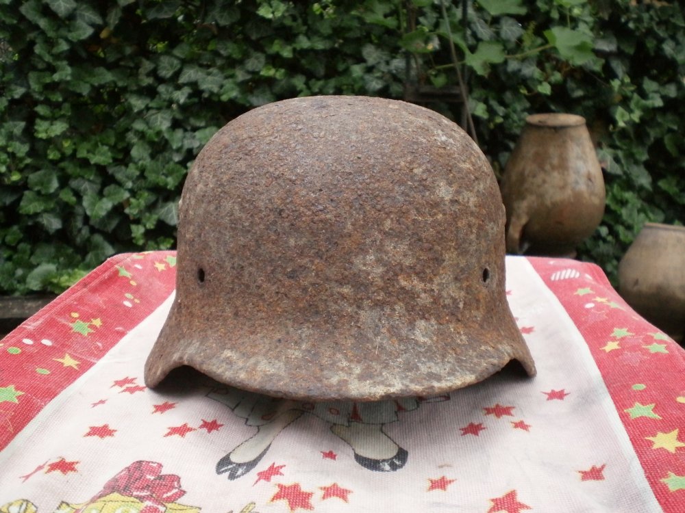

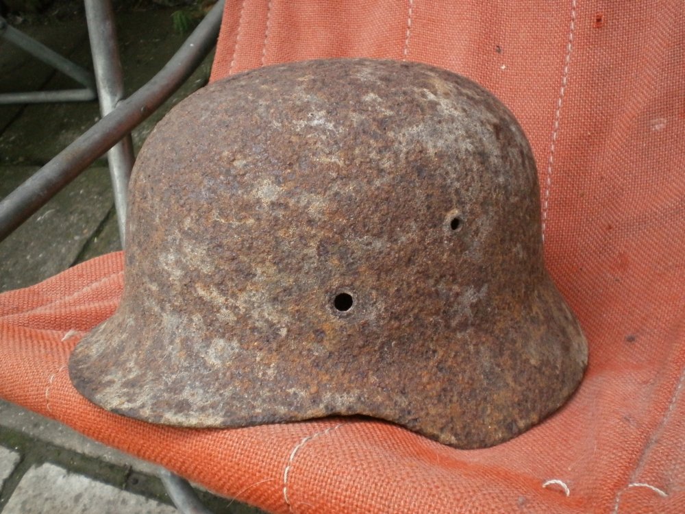

    Если не против кину свою чистку :)
    До

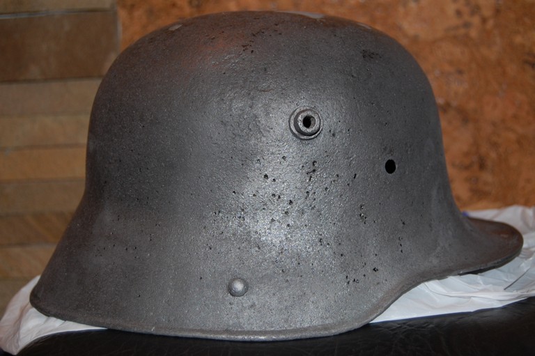

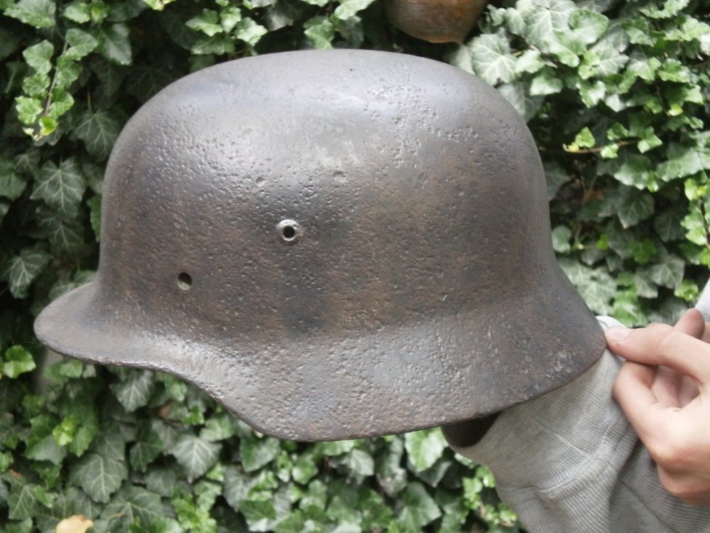

  3. Felix Florian
    Felix Florian Stabsgefreiter
    208

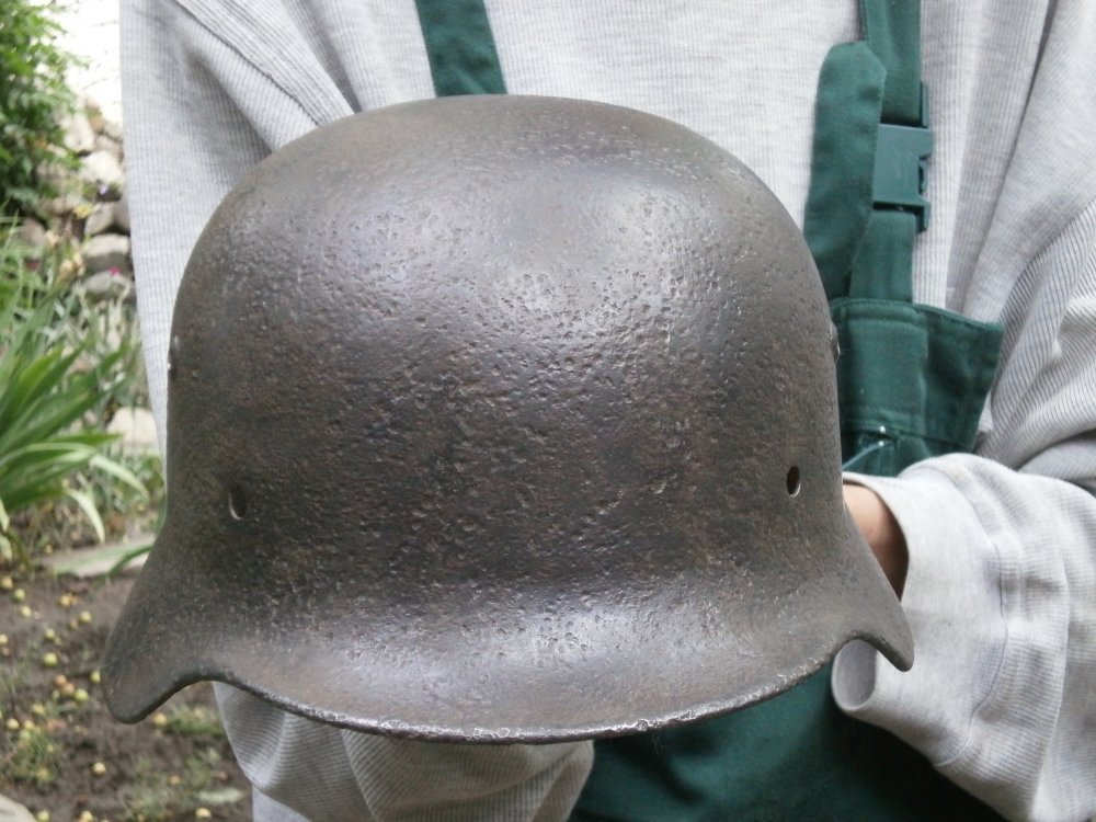

    После

  4. Meuller
    Meuller Major
    150
    270
    3.853
    Київ
    Опишите процесс, пожалуйста.
    С уважением
    Maverick91 подобається це.
  5. Felix Florian
    208
    I - Подержал в уксусе
    II - Прошелся "Электролизом"
    По желанию можно покрыть преобразователем ржавчины .

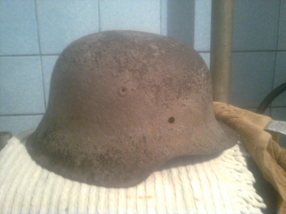

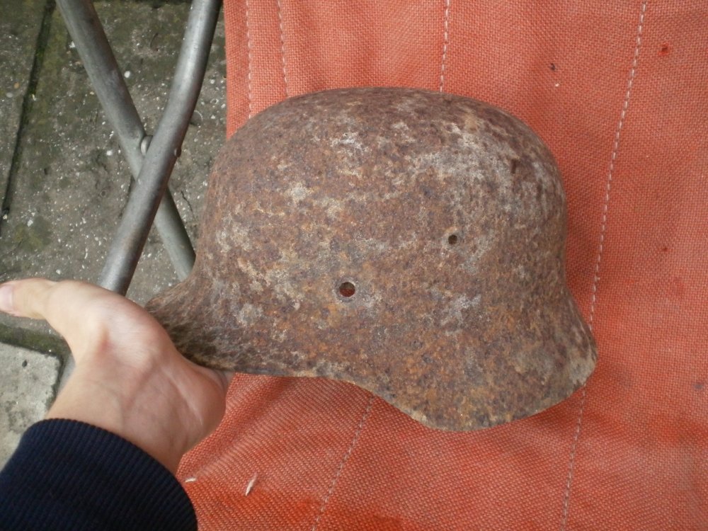

  6. Felix Florian
    208

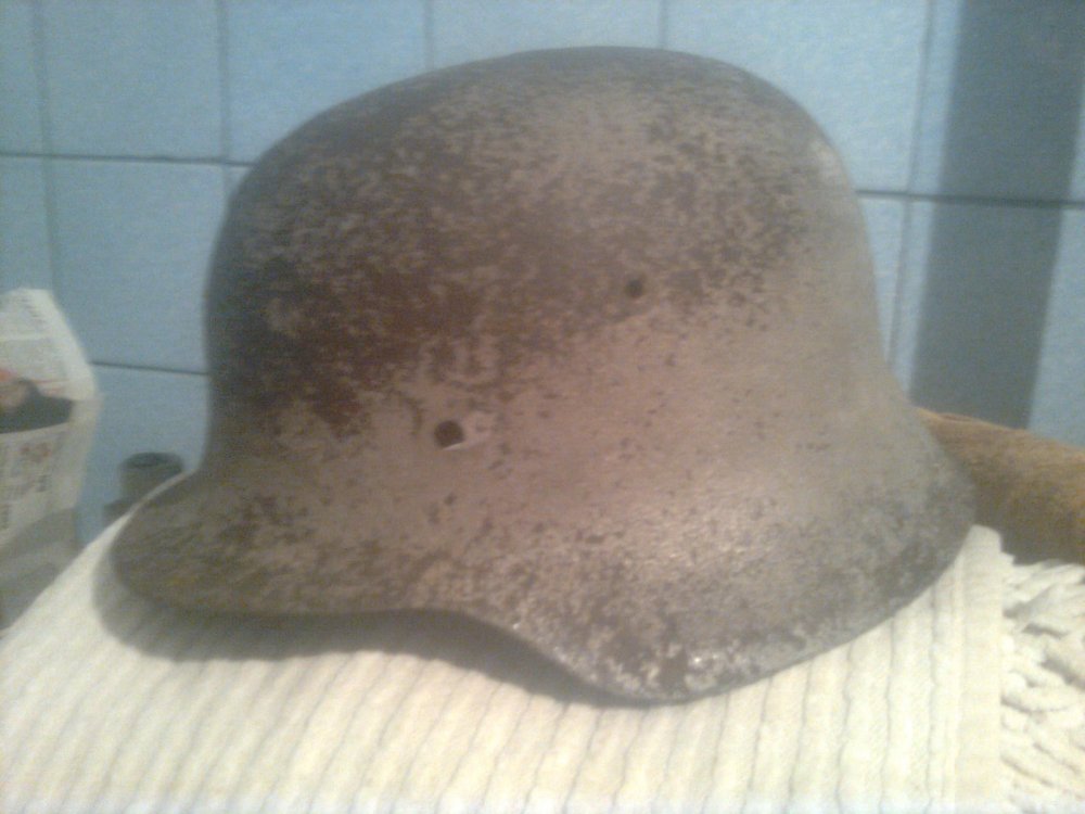

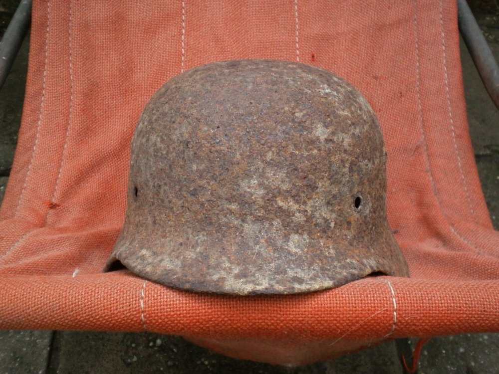

    Вот еще одна :
    До
  7. Meuller
    Meuller Major
    150
    270
    3.853
    Київ
    Я понял. Мыть, кислотить не пробовали.
    Сразу "тяжелая артиллерия". Хорошо, что металл крепкий.
    Получился симпатичный "исходник".
    А то и на полочку можно просто.

  8. Meuller
    Meuller Major
    150
    270
    3.853
    Київ
    Кто-то жестко с каской обошелся...

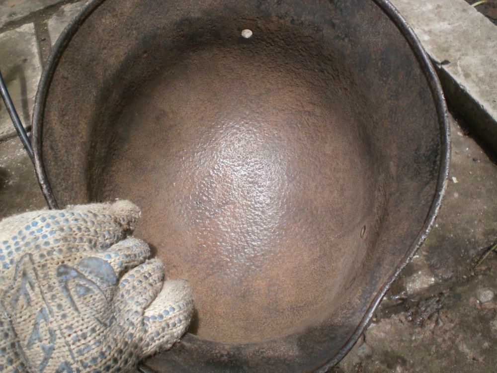

  9. Felix Florian
    208

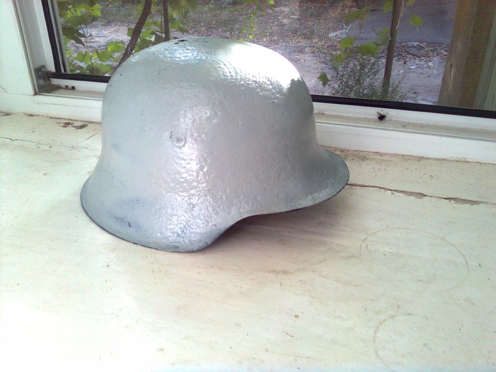

    Пока довел до такого состояния , еще в процессе .
  10. Felix Florian
    208
    Да металл крепкий .
  11. Felix Florian
    208

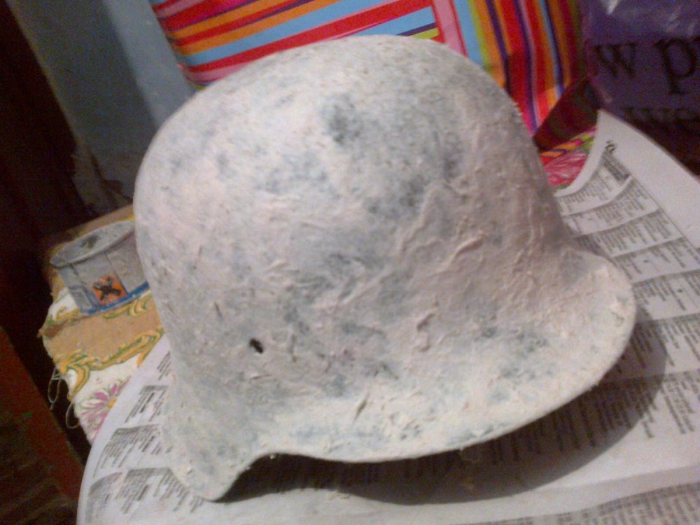

    А вот второй шлем в уксусе держал 3 дня , потом щеткой чистил , после покрыл преобразователем .

  12. Meuller
    Meuller Major
    150
    270
    3.853
    Київ
    "Сорокет" еще требует приложения руки.

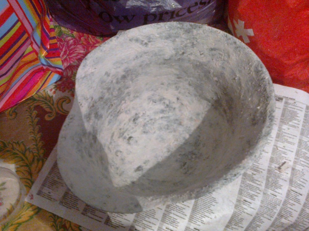

  13. Felix Florian
    208

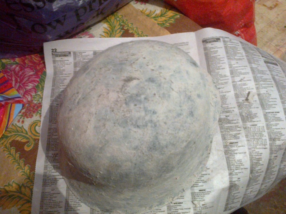

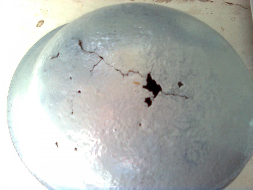

    Дырки уже закрыты эпоксилином и замазаны шпатлевкой , но всё еще в процессе !
    Meuller подобається це.
  14. Meuller
    Meuller Major
    150
    270
    3.853
    Київ
    Вырисовывается симпатичная картина!:)

    Согласен , осталось наждачкой поработать :)

  17. Tamerlan25
    Tamerlan25 Major
    16
    28
    2.592
    Борис, Вы торопитесь. По первой каске- вы ее просто не дочистили. Если чистили электролизом, зачем уксус? Чистая каска должна выглядеть хотя бы так.
    По второй каске- почищенного до конца вида, так и не увидел. Шпатлевки наложили много, тем более , что она со стекловолокном. После того как вычистите ее в "ноль" расскажете о своих впетчатлениях. Берите в руки теперь не более 80 зернистости для начала.
