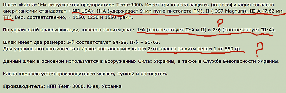

    Согласен у них есть сертифицированные на 2-й класс безопасности шлемы, но их нет в продаже и цены ..., а вот с весом явная лажа
    http://www.temp3000.com/ru/katalog-produktsii/item/broneshlem-«sfera» сфера по 2-му классу 3,0кг
    http://www.temp3000.com/ru/katalog-produktsii/item/kaska-m2 каска 2м -минимум 1,15кг
    веса в 550 грамм нет даже в каталоге

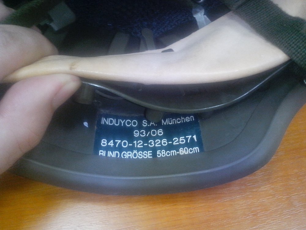

    Вот сделал фото шуберта м826, на бирке дата выпуска июнь 1993, т.е. срок уже вышел.

    если ориентироваться на 20 лет, то да, хотя было бы неплохо провести испытания подобного изделия на прочность, ведь судя по подшлемнику она складского хранения

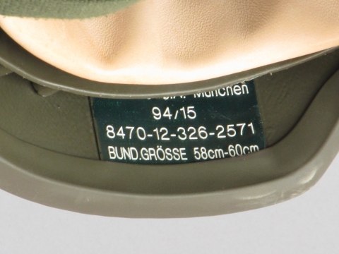

    Подскажите какая дата выпуска этого изделия ??? Может с 1994 г. по 2015 год ???
