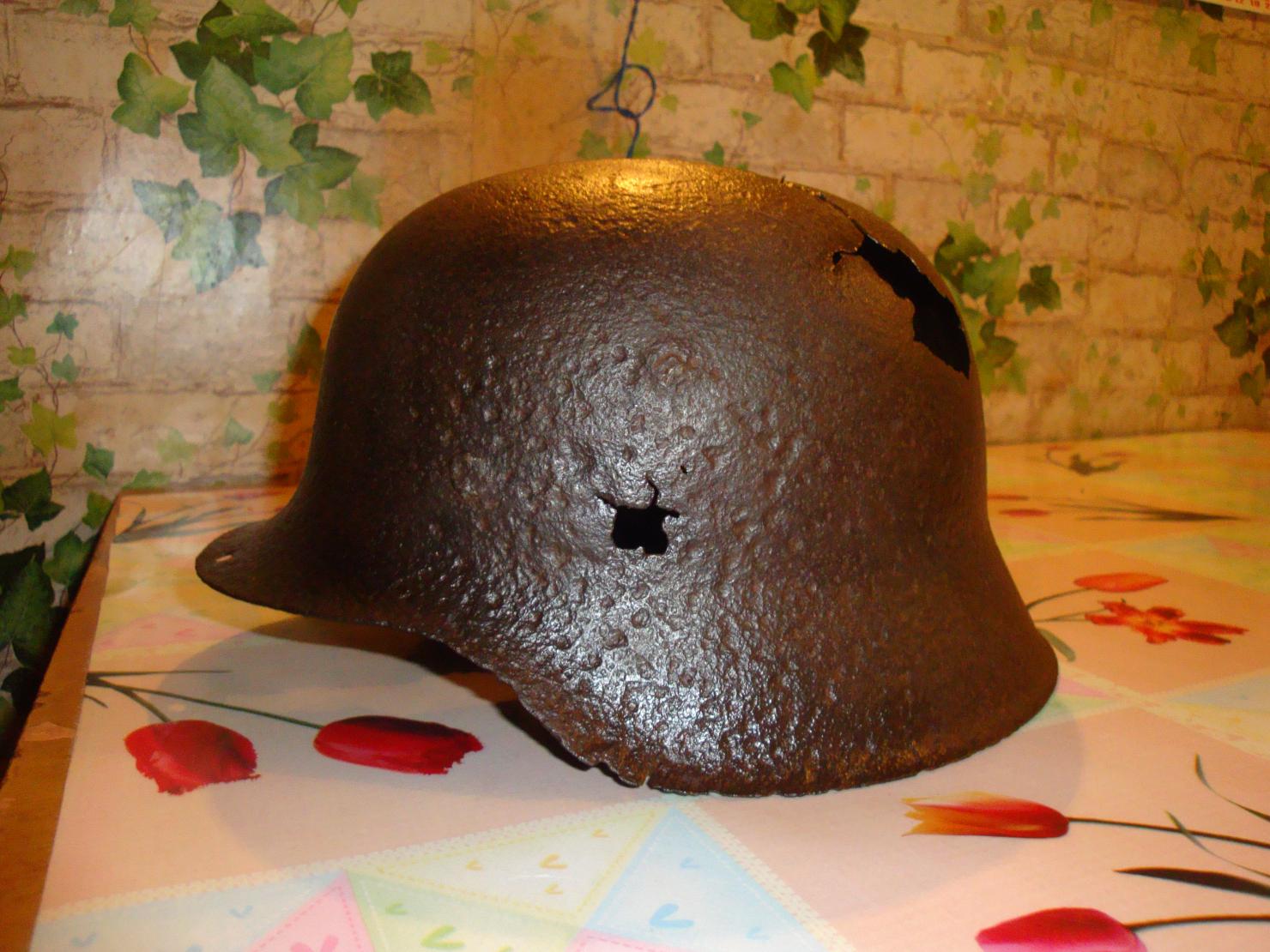

    Ребят, раз так тема разгорелось:D то на пишите список так сказать "набор для начинающих" что нужно для шпаклевки и покраски каски:)
    и приблизительная стоимость, оптимальные варианты краски, шпаклевки...:)

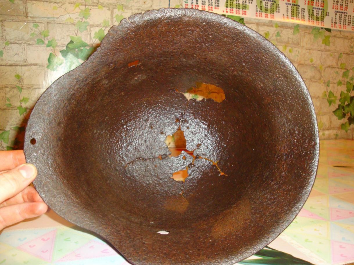

    Банка шпатлёвки NOVOL UNI 250гр, шпатели металлические набор, шпатели пластиквые набор, шкурка 80,120,150,180,240,800 (для влажной обработки),
    баллончик с грунтом (неплох BODY 992 коричневый), краска.
    В рубилях 100+100+35+6*15+180+краска. Всего 500р+краска. (125гривен+краска)
    Ну ещё можно взять преобразователь ржавчины в грунт (у меня 100мл, можно колпаков 20 в 2-3 раза обработать))) стоила 140р=35грн

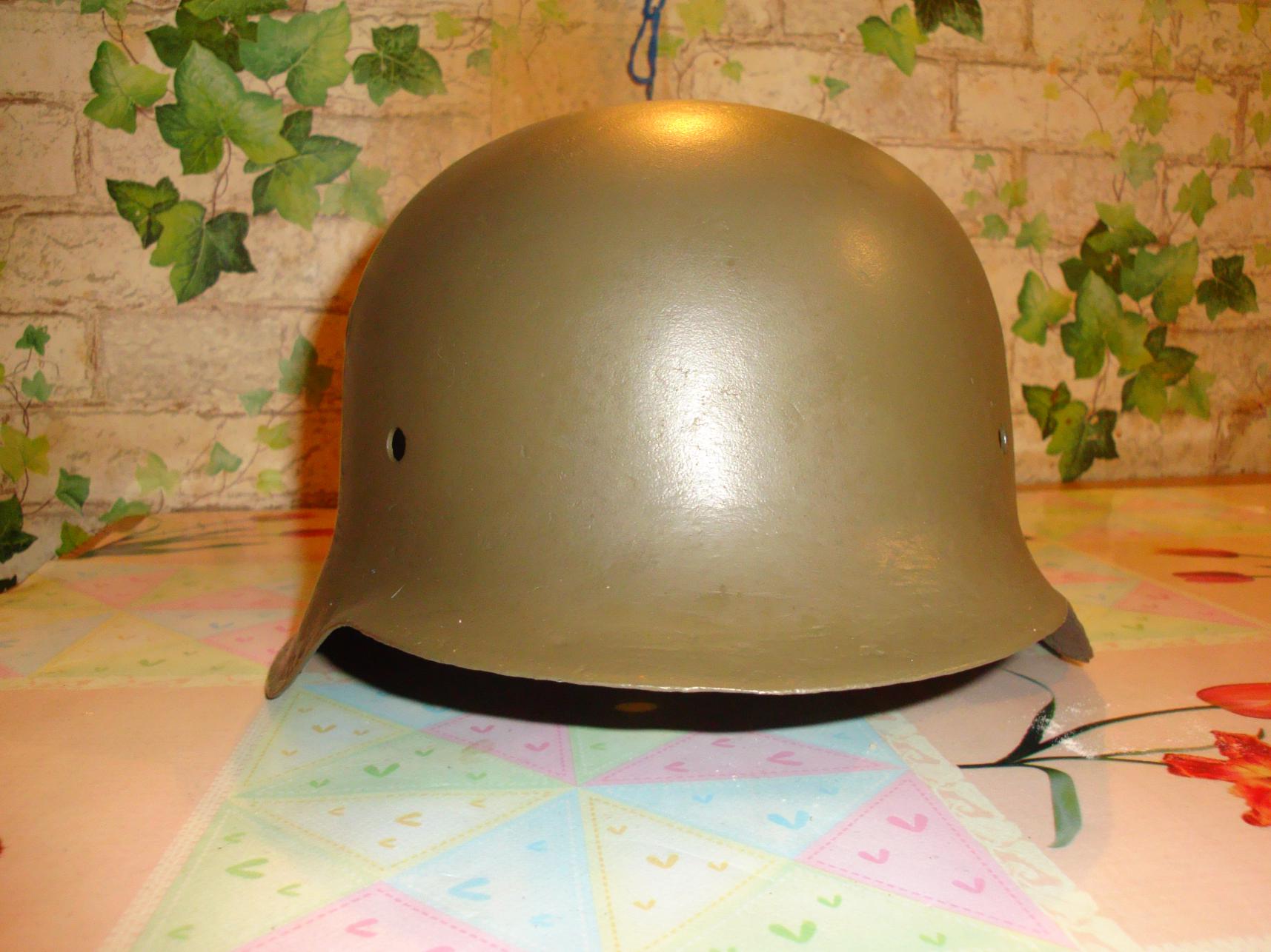

    Ну наконец то сделал, остался только подшлемник...

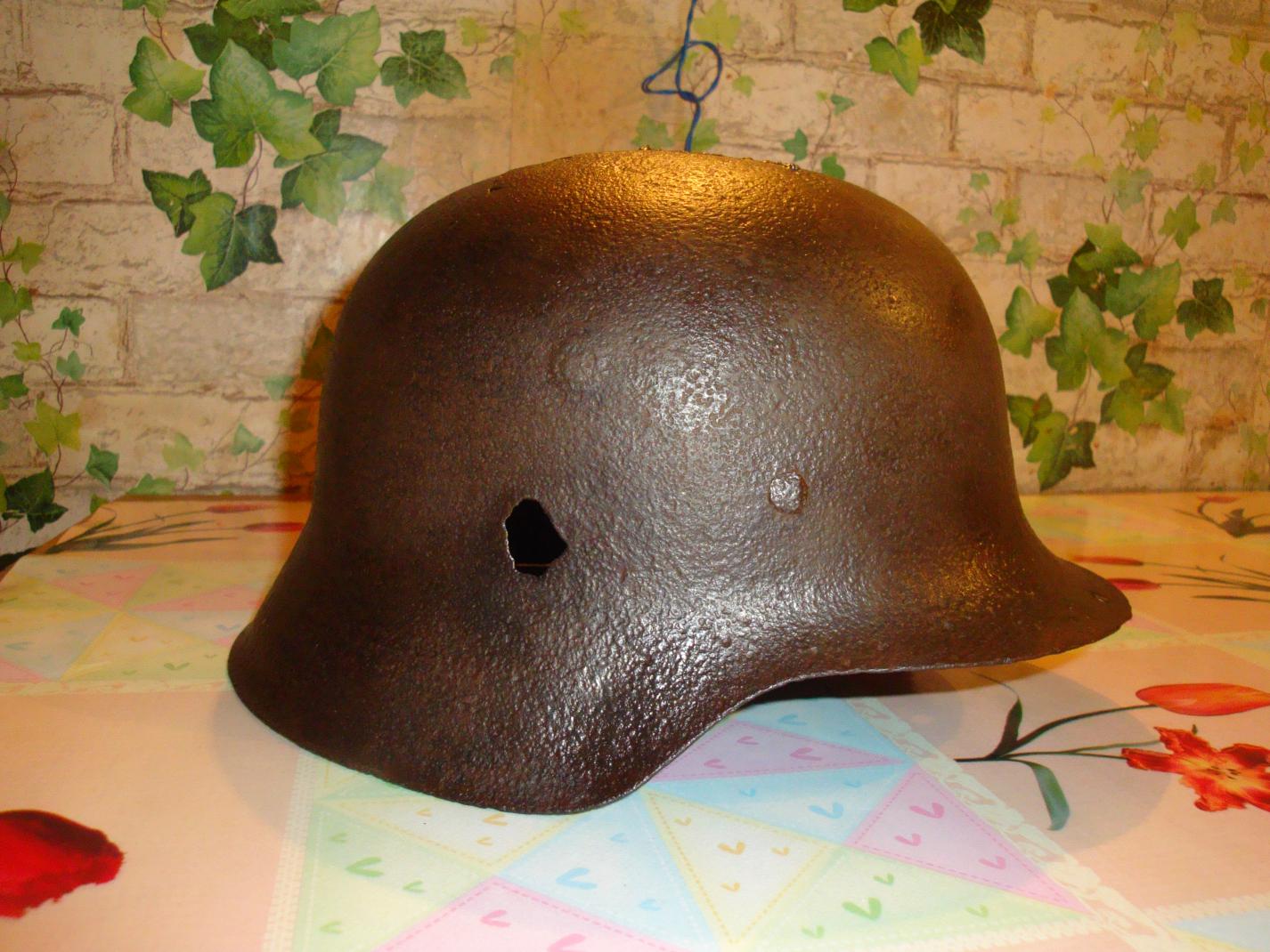

    напомню как было...

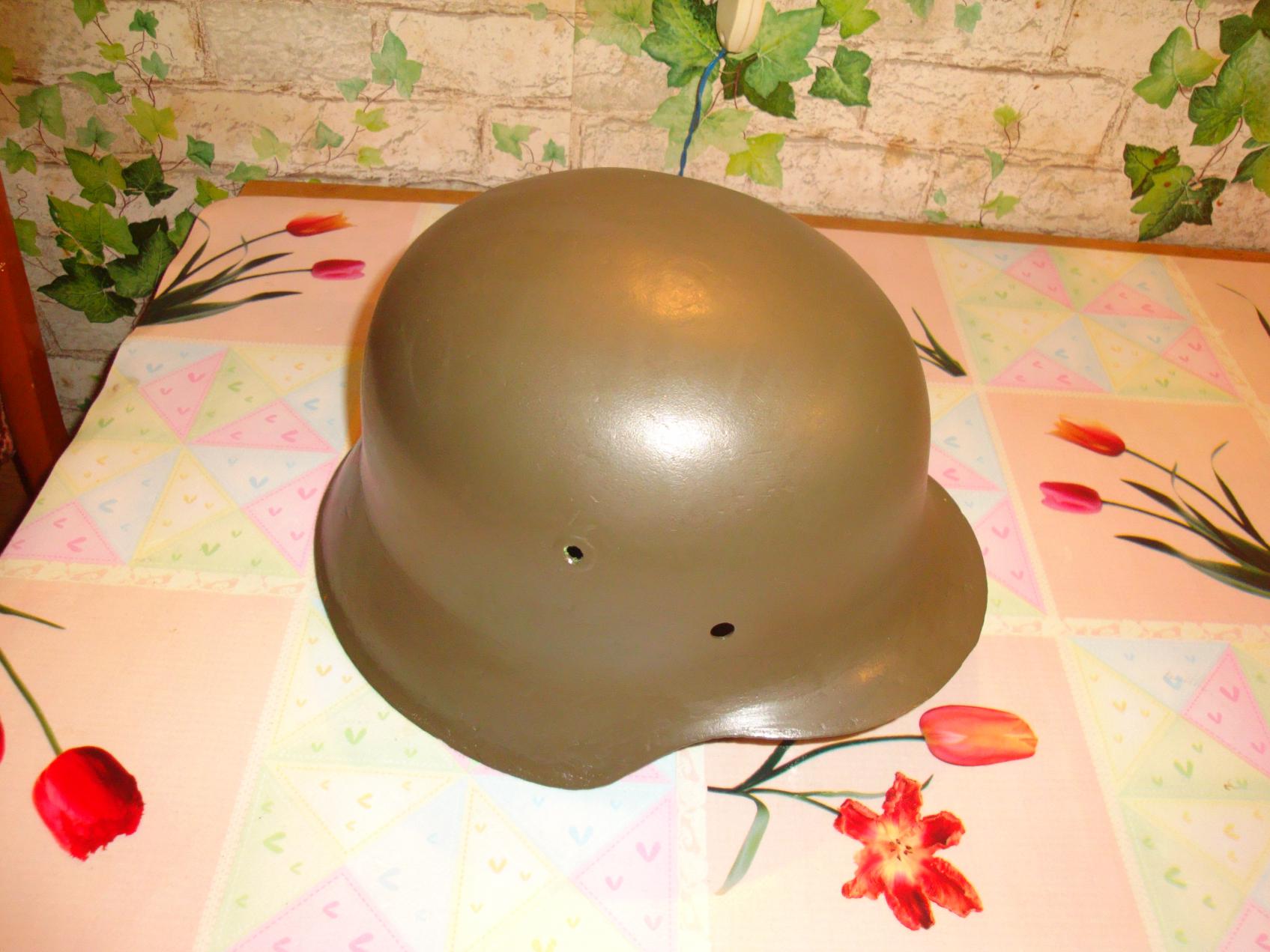

    и как есть...:D

    ваше мнение? только сильно ногами не буцайте, это первая работа...
