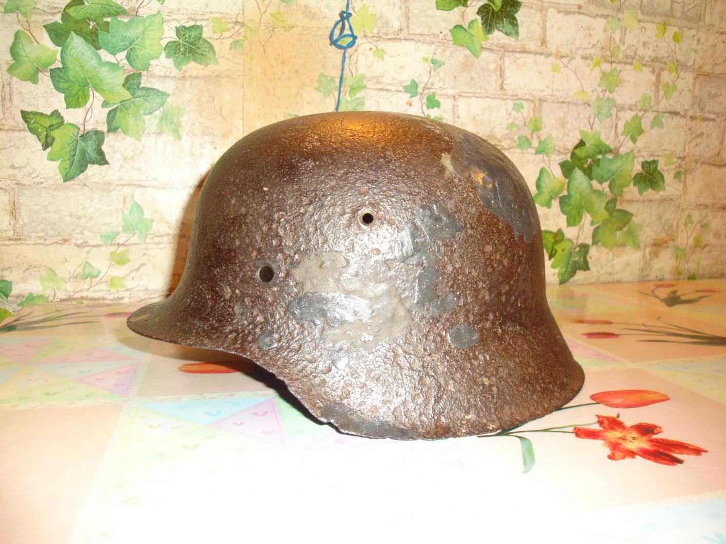

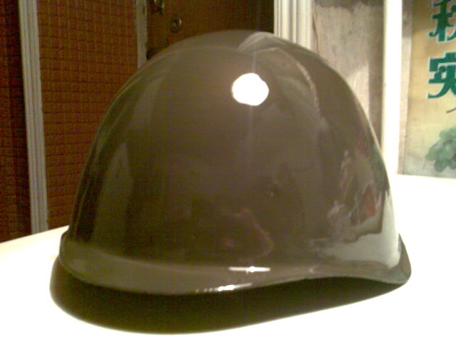

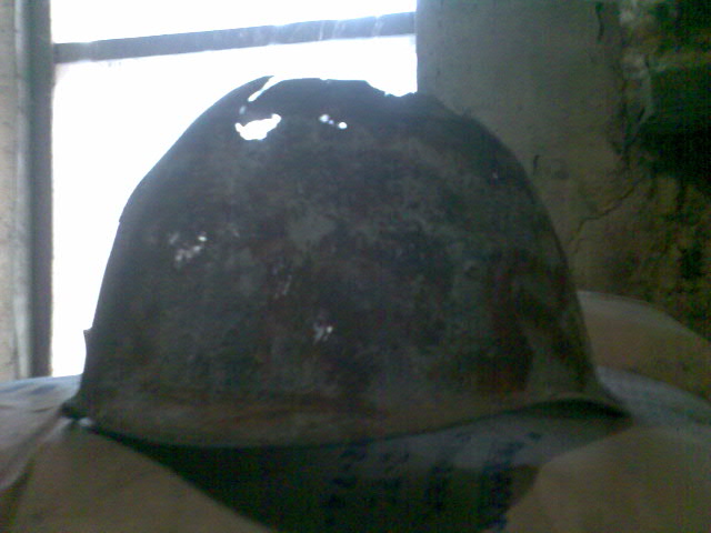

    это две фотографии одной и той же каски какую откопал и восстановил
    3 пользователям это понравилось.

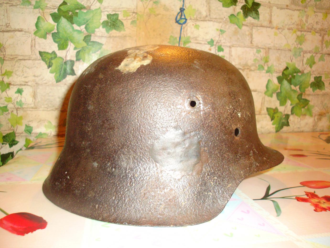

    вчера дошли наконец руки до касона
    http://reibert.info/forum/showthread.php?t=78055
    так там целый болт сзади был вкручен. комрад взялся помочь и ... выбил нафиг люверсы ) оказалось 35-ка )

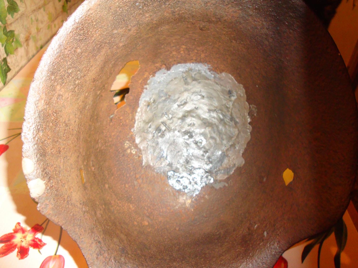

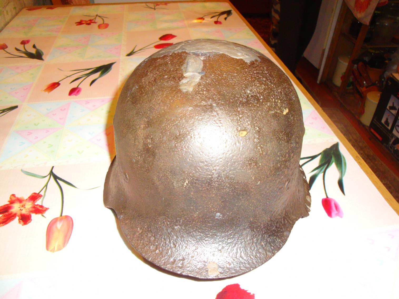

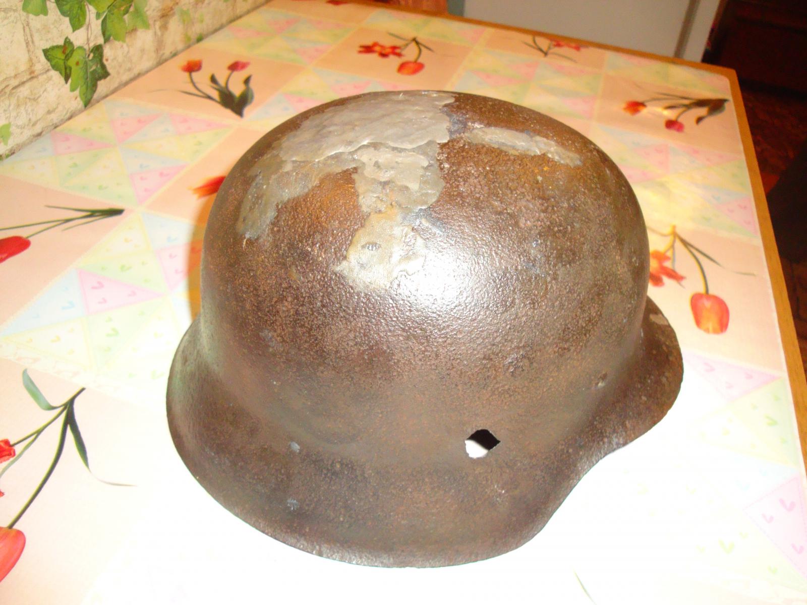

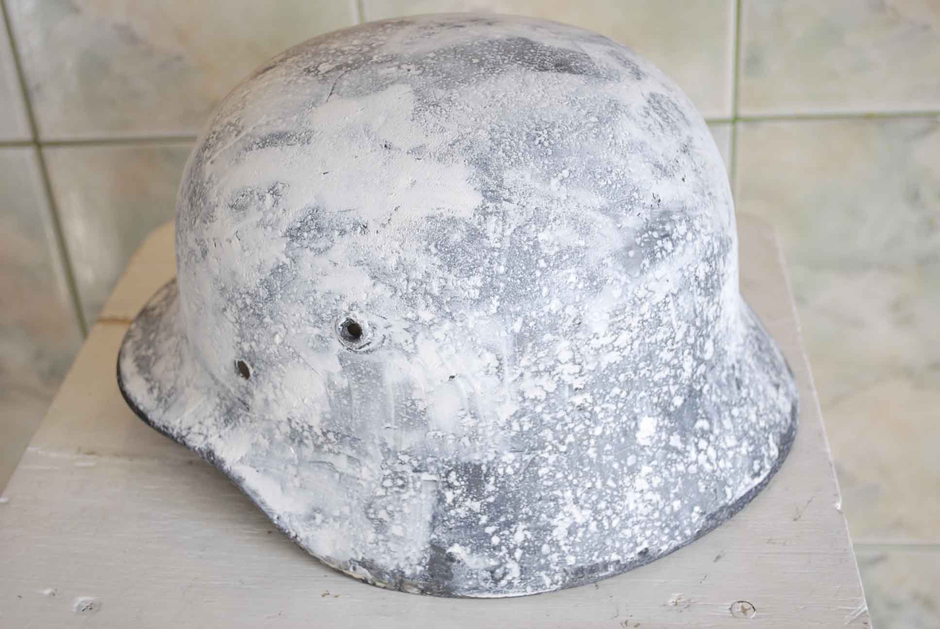

    Вот понемногу пошел процесс реставрации:D
    завтра постараюсь выложить еще фото:)

    еще парочку :D

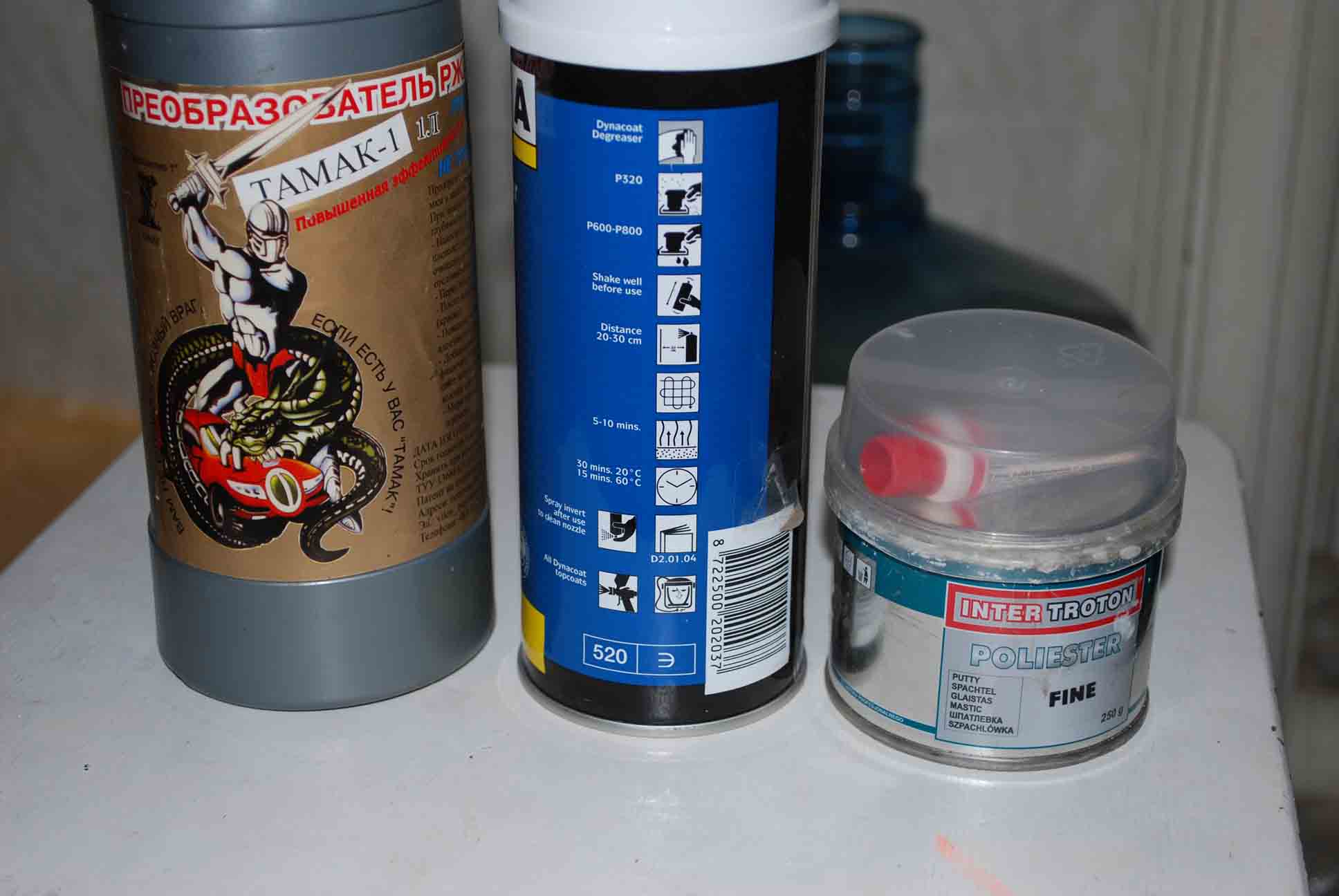

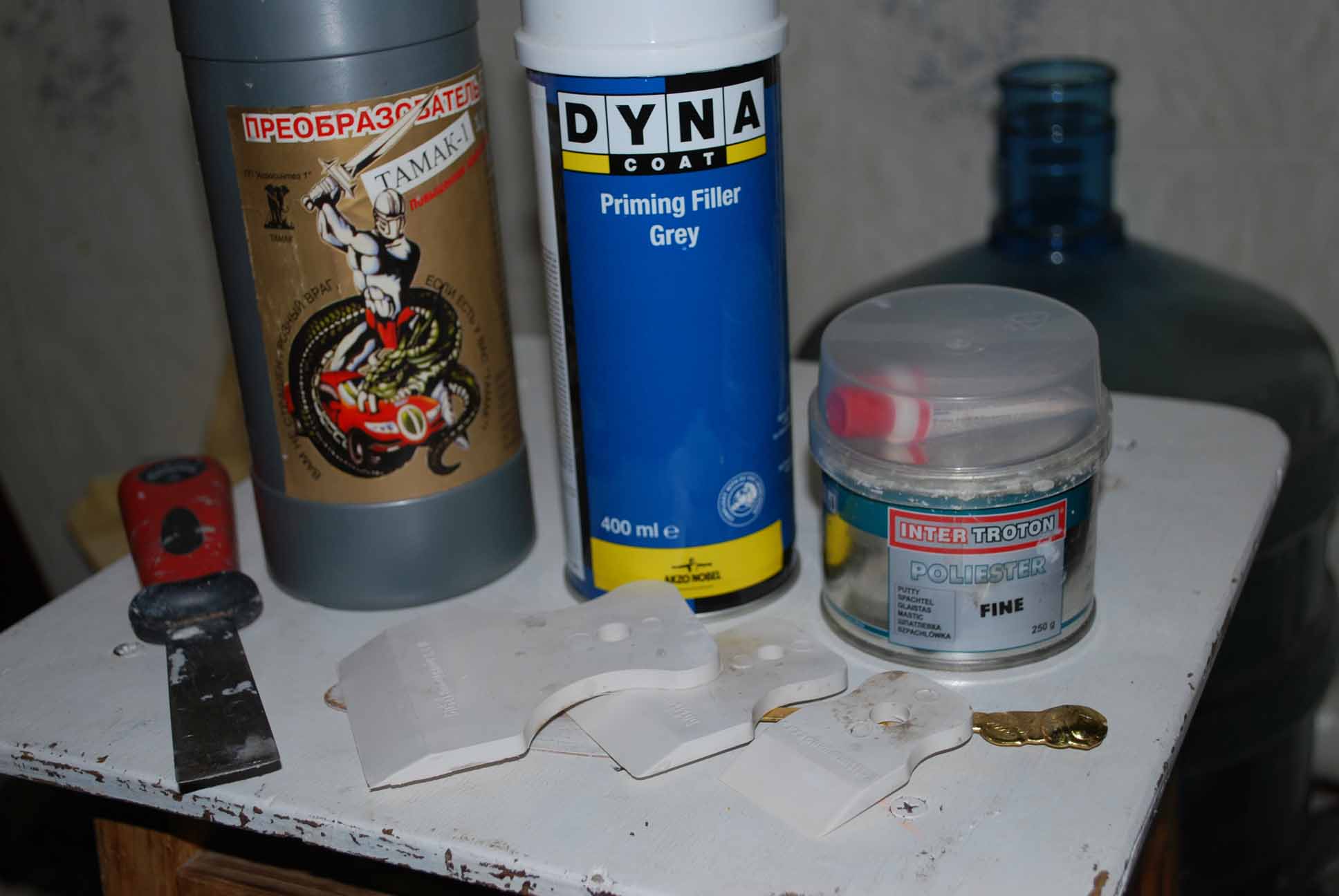

    Говорят что эпоксидка от ржавчины отстает и шлифуеться плохо. Лично я пользуюсь шпатлевкой авто да и на преобразователь ржавчины хорошо ложиться , не отваливаеться. Шпатлевку не ложи за 1 раз лутше раза 2 и потоньше. После шлиф. грунтшпаклевкой (в балоне); проявка и удаление мелких царапин и пор. Грунт отлично шлифуеться , шпатлевка на нем тоже держиться. Если нужно выложу фото.

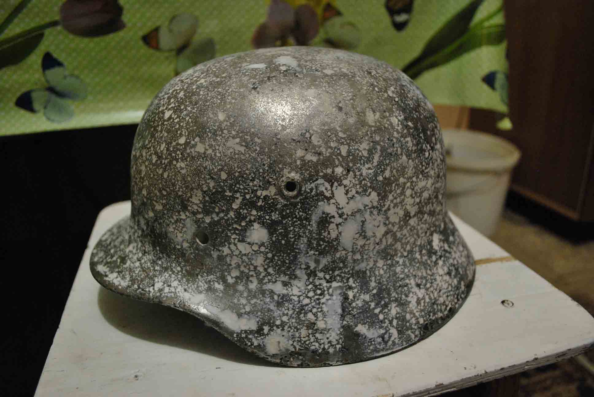

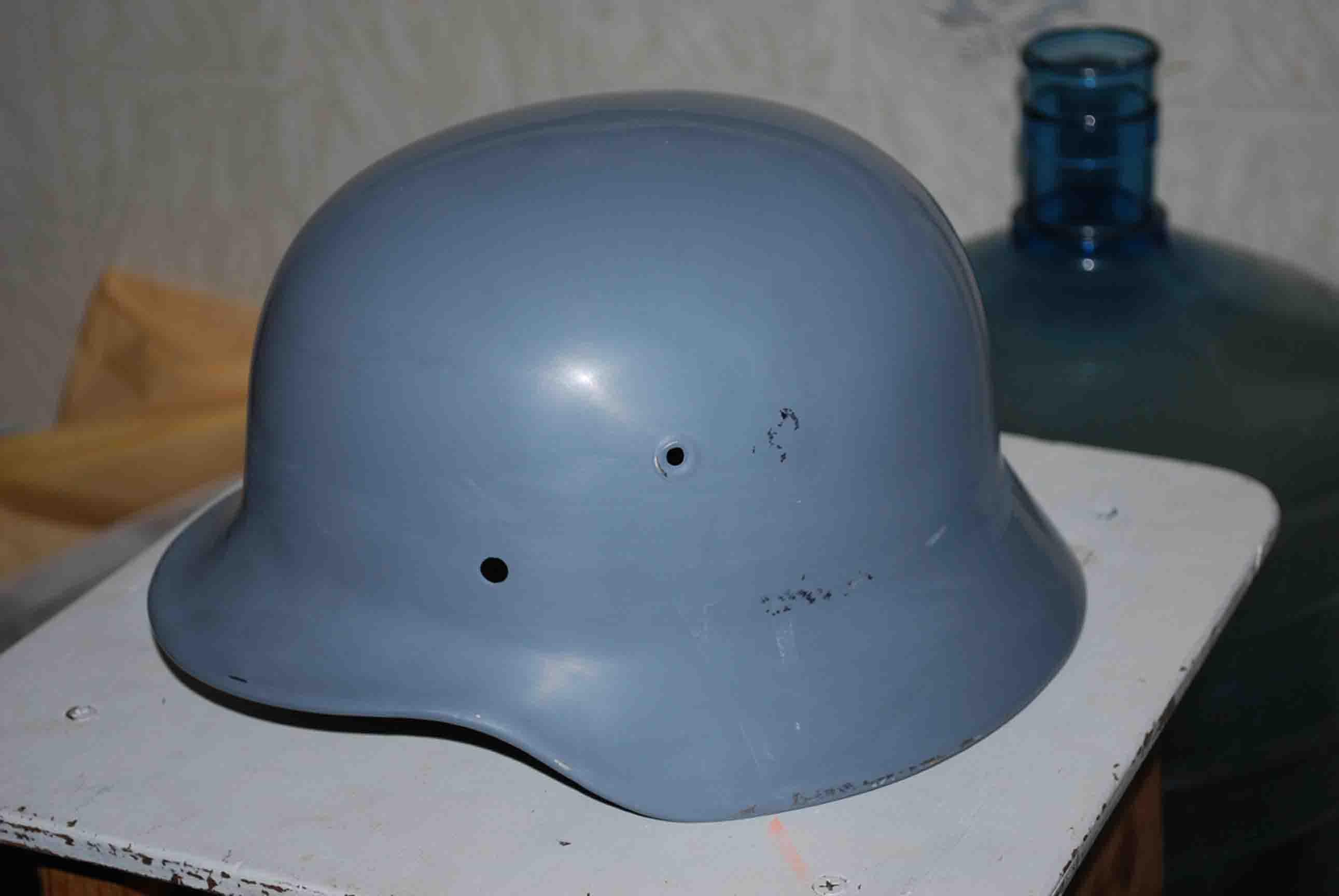

    Вот материали какими я пользовался. Грунт понравился шлифуеться норм. _DSC0231.jpg
