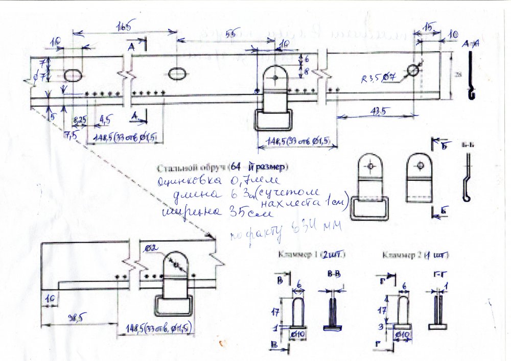

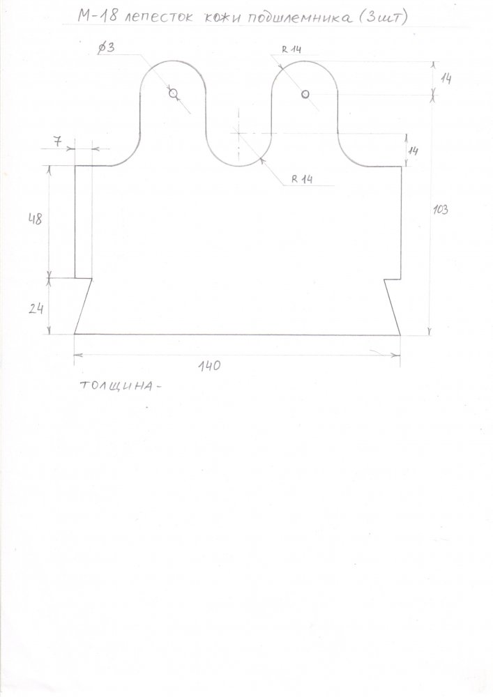

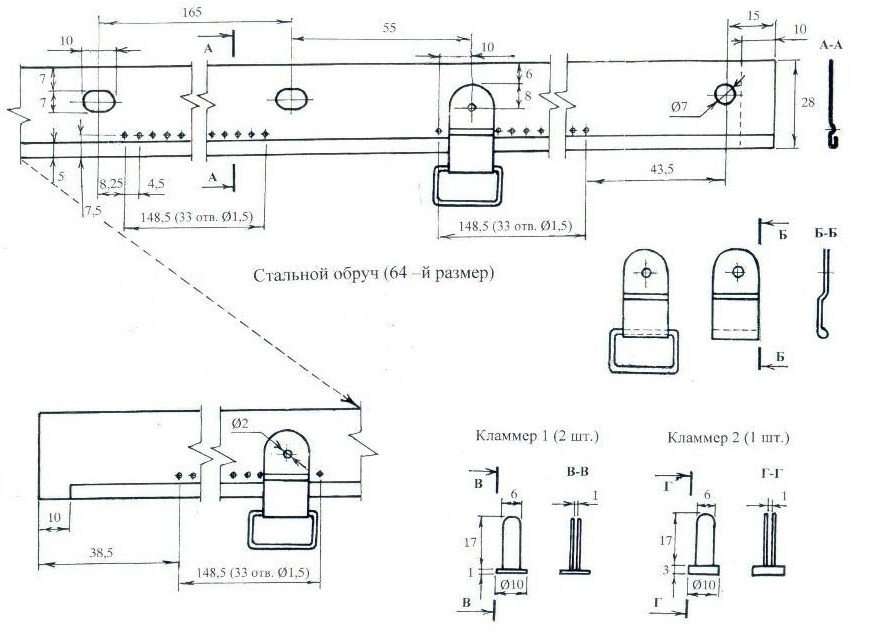

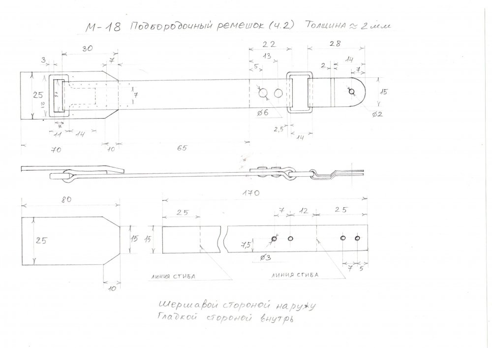

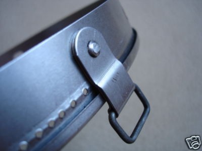

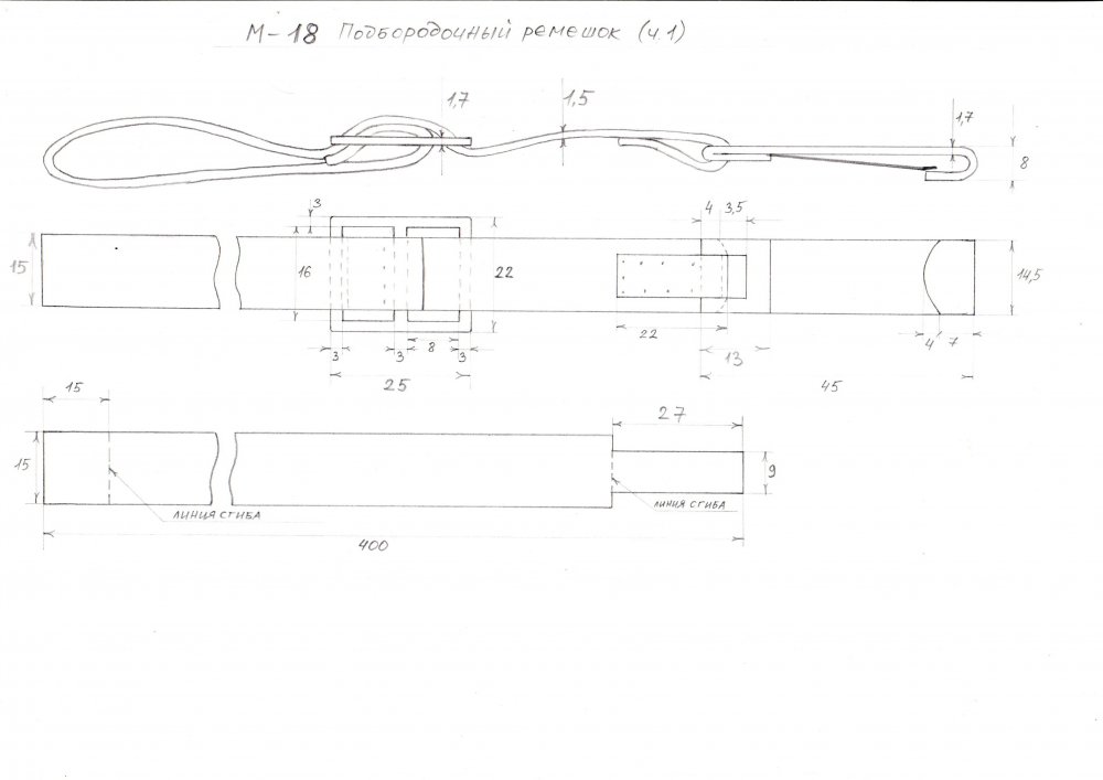

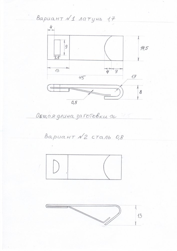

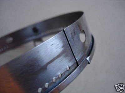

    Неплохо сферу вывели, но "гофра" от штампа ушла под шпаклёвку. Перекрасить нужно обязательно (ведь хороший же шлем)! Есть чертежи на подшлем, как в посте №31 (второе фото). Собственно и в интернете их полно, нужно только поискать. Выложу в тему чуток попозже, если они вам актуальны ещё. Но хочу сразу предупредить, что делать его - геммор ещё тот (в нём больше ста отверстий сверлить нужно).

    чертежи нужны так что кидайте

    Некоторые чертежи не совсем красивые, но всё, вроде читается. Хочу дать совет: когда выгнете профиль заготовки обруча, на паяйте его сразу в размер, который на чертеже (может не влезть или будет болтаться). Вставьте сначала в шлем, отметьте место нахлёста для пайки. На этом чертеже длина заготовки для 64го размера.

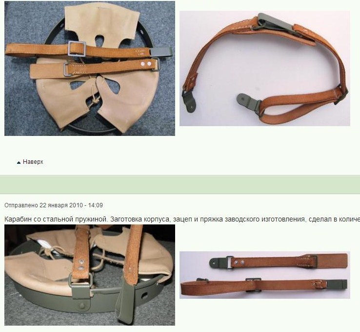

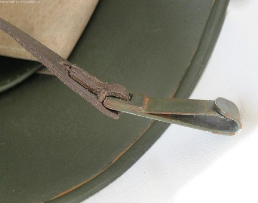

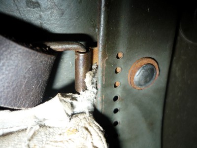

    Несколько фоток для примера (пусть простят меня все те камрады у кого я это всё украл):
