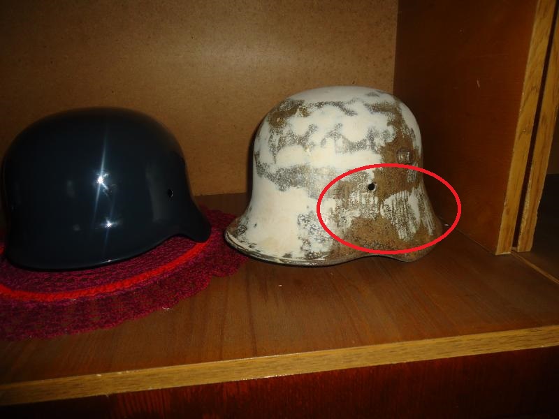

    Без шпатли там уже не обойтись!
    Грунануть тонким слоем перед шпатлевкой и шпатлю с стекловолокном,затереть,-и среднезернистую шпатлю,здорово было бы с алюмиькай)):beer:

    Да можно и без нее, желание бы было (ну и средства, если сам не умеешь).
    В бытность мою, лицезрел автомобильное крыло (90-е, "опель" какой-то).
    Сваренное из двух частей, вертикально, посредине.
    Я внутрь глянул (бо не поверил), а там шов, аккуратный.
    А сервис то с гарантией (для тех, смутных времен) был.
    На каске то металл потолще будет.

    Можно конечно!Но тогда нужно нагреть и выстучать как следует латку(мало вероятно что она идеально отрихтуется) и заварить другие дыры красивенько.

    Ярослав,я ж имел ввиду подшлемы.
    М18 от М18переходной(Transitional ),отличались подшлемом:beer:.

    я так понял первый образец М18 перходной а второй М18
  8. Paolo.M
    Paolo.M Stabsfeldwebel
    699
    Украина, Львов
    Даже не думайте действовать по принципу- шпатлёвка всё исправит- потом сами пожалеете, когда будет проделана большая работа. Всё как бы хорошо, красиво, а подсознание грызёт, и уронить боязно. Если начали делать- делайте на совесть, вырежьте это порно, отстукайте нормальную латку (займёт минут 15). Зато потом самому приятно будет в руки взять, да и продать проще, ежели что. А шпатли там и так будет слегка- можете поверить мне на слово, пока не убедитесь на практике. Хороший шлем- жалко из него хрень делать, а если вы туда накакаете с пол сантиметра шпатли, результат именно так и будет называться.

    вам все резать и кромсать.шовчик аккуратный,жалько,подогреть и легонько бухтануть,радиус небольшой-геометрия не испортится

    тай и делал, нагрел каску и через скругленую проставку более-мение выровнял! Но шпаклевать всеравно прийдется!

    Покажите, пожалуйста.

    еще не доработал но вот такой результат на даный момент[​IMG]

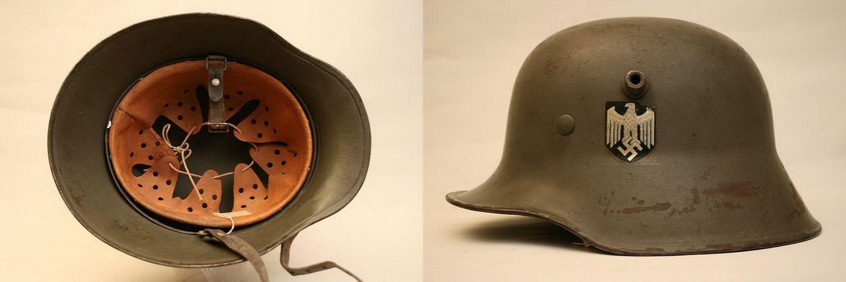

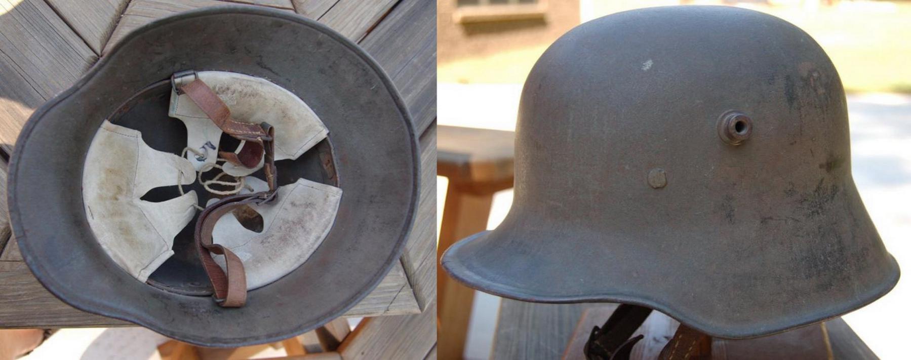

    зачем на рогу такой выступ?

    Налобник чтобы надевать

    ну это рога для бронищита придназначены а выступ такой я впервые выжу

    [​IMG][​IMG]

    Всё зависит от размера шлема, чем меньше размер шлема, тем выше выступ.

    Много шпакла на Вашем, "ребра" от штамповки обычно видны, даже под краской.
    Лучше уберите лишнее, не испортит.

    я тонким слоем шпаклевки раковины и мелкие вмятины замазывал потому и кажется что шпаклевки много!! ну а на верху пришлось хорошенько пошпаклевать что б вывести форму !

    Я вот за это (фото)
    "Гофра" получалась технологически, при штамповке ранних рогачей.
    Реставрируя коих, большой шанс мазануть эту "гофру" шпаклом, ради выравнивания поверхности.
    Что не исторично, бо гофру даже сквозь краску обычно видно.
    Она шла по всей окружности.

    Имеется ввиду, что вот эти вертикальные полосы на боках и юбке кацки-следы от штамповки-вытяжки являются как бы признаками оригинальности рогачей.А Вы их под шпаклю прячете...А вообще я последнее время присматриваюсь ко всем нашим сварным-форумчанам.Думаю, может замутить опрос-голосование за самого-самого? :) У Вас особенно внутри хорошо получилось!

    следы штамповки останутся выдны везде кроме передка каски!!
