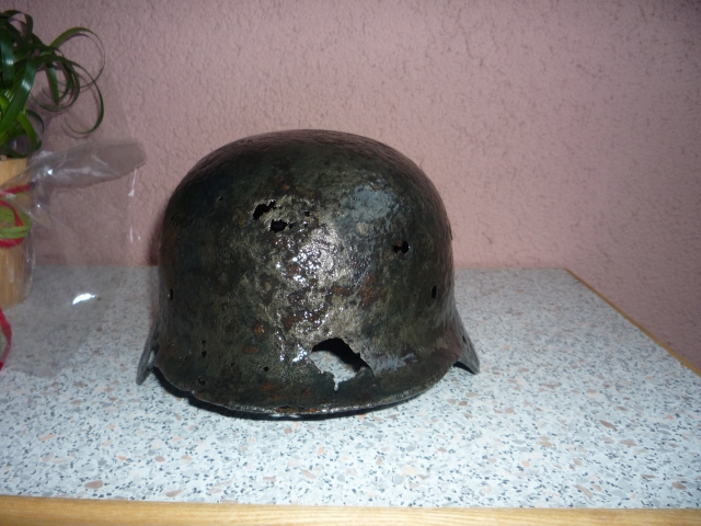

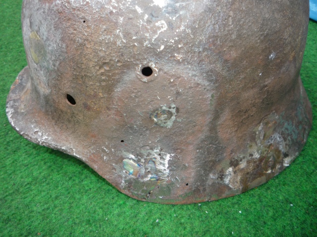

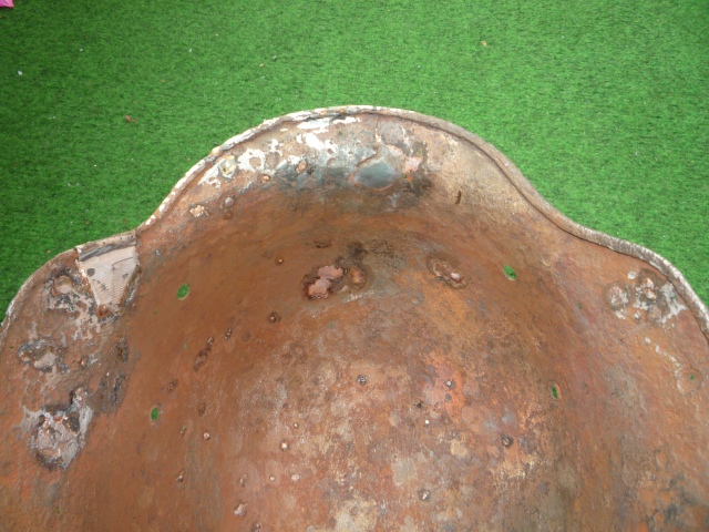

    Всем привет. Подскажите что с ней можно сделать?[​IMG][​IMG][​IMG] Спасибо.

    Отреставрировать! Последовательность. И перечень материалов можно найти в соседних темах.

    Мелкие отверстия можно холодной сваркой залепить,потом шпаклёвка,наждачка,грунтовка,опять шпаклёвка если проявились неровности и покраска.

    некоторые отверстия можно запаять оловом (нужно зачистить отверстия и запаять используя кислоту для пайки)
    я свою 35ку запаивал например
    некоторые отверстия можно холодной сваркой заделать

    ну для начала нужно подготовить поверхность к работе.удалить все что удаляется до металла а там уже х\с ,востановление вальца и по протоколу...

    сваркой заделать это идея. спасибо

    Вот была тоже в плохом состоянии немного подварил
    серебрянным припоем , сейчас шпаклюю , грунтую, чищу наждаком,и
    опять шпаклюю.
    А перед этим положил в электролиз, и там пробыла двое суток, ржа отвалилась . касон был чист, но появились дырочки.
    Электролиз .1литр воды 1чайная ложка соды.
    потом надо зарядное устройство 12 вольт
    минус на каску плюс в Электролиз ,плюс надо делать с нержавейки
    полоску примерно длинной 30 см и ширеной 20
    Я лично полоску выгнул по каске подковой . Удачи:beer:
