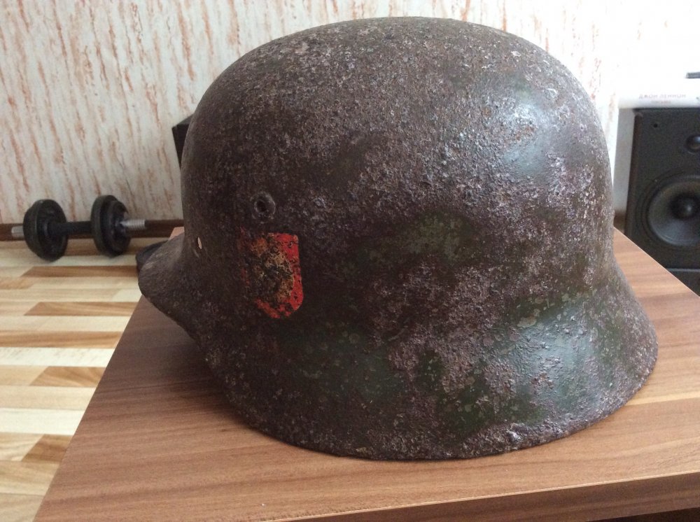

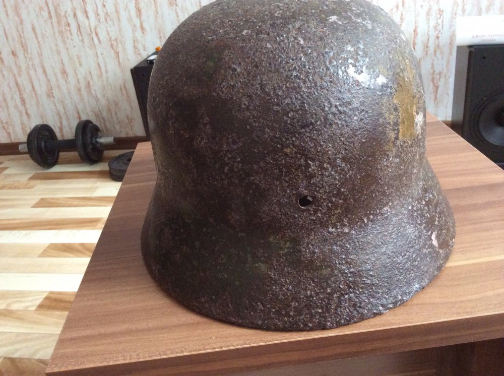

    Подскажите что то еще можно сделать ?

  3. Олег_2311
    Олег_2311 Gefreiter
    151
    в мыльный раствор и под контролем, желаю удачи, думаю вид будет лучше, но этот способ займет время

  4. ПОГРАНИЧНИК
    ПОГРАНИЧНИК Stabsfeldwebel
    3.051
    Здравствуйте!
    Лучше щавельную кислоту,мыло убьет декали до конца с ув!
  5. Volkssturm
    Volkssturm Obergefreiter
    177
    деки, чтоб не улетели, можно покрыть воском или парафином от обычной свечки,растапливаем потом кисточкой маленькой наносим, далее мыло щавелька кому что нравится.чтоб избавиться от парафина достаточно нагреть феном и тряпкой снять излишки.

  6. MAIER
    MAIER Obergefreiter
    580
    Что в итоге может вывести ?

  9. alex-kv
    alex-kv Stabsfeldwebel
    29
    977
    УКРАЇНА
    От мыла появится белый налёт который в последствии надо будет играться убирать, слегка в лимонке самое то и ржавчину подчистит, и грязь уйдёт, но недолго, 3 пакетика по 25г. на 10л воды на сутки, а дальше по усмотрению. С нагреванием парафина есть один момент который не очень радует, он въедается в матовую краску и во все микро поры, и сильно темнит цвет. Пробовал смывать бензином, авиа-керосином потемнелость цвета краски остаётся.
  10. Ser]I[
    Ser]I[ Feldwebel
    284
    Партизанский край
    После нагрева парафина и декали, последняя при стерани может уйти вместе с парафином.

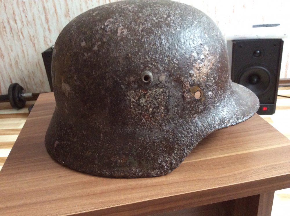

    Чтобы не плодить тем вот еще , но эта живее !!!
  12. HIVIS
    HIVIS Stabsgefreiter
    477
    Belarus
    А то вы хотите с ней сделать? она уже прокислочена и законсервирована,осталось поставить на полку и радоваться)С Ув.

  14. MAIER
    MAIER Obergefreiter
    580
    Она уже кислочена ?
  15. Platinum
    Platinum Stabsgefreiter
    828
    Москва
    Конечно.Очень хороший предмет на полку,я бы такую себе взял.:smile_12:
