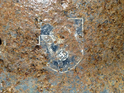

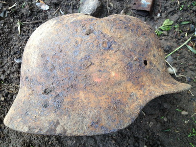

    Стоит ли заморачиватся из-за декалей?Очень хотелось чтобы они вылезли-но на мой взгляд очень плохо все.Ваши мнения и советы-это будет рентабельным?

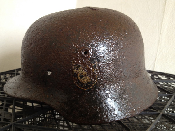

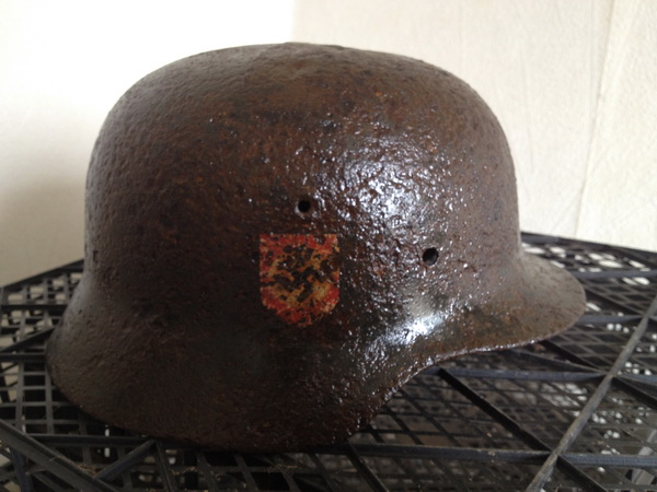

    Вот результат замачивания в щавельке на сутки.Польза мытья имеет смысл!Не ожидал..А после как небходимо нейтрализовать действие состава? И еще-подкисленный алюминевый подшлем с кожей не разьедает щавелька? Не хочу разбирать.

    Неплохо получилось!думал что с этого шлема ничего не вытянуть.Скиньте фото целого шлема:)

    Говорят, что щавелька благотворно влияет на кожу, но сам не пробовал. Почитайте где то в темах уже писалось. Да, к стати больше двух суток не держите потом начинает сильно менять цвет, краска волдырится и отлетает.

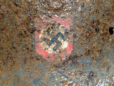

    Сегодня поместил в обыкновенную воду-как раз из-за подозрения в изменении окраски.Ржавчина полностью не исчезла,но думаю эксперимент завершать.Может еще в мыле подержу и выложу финишое фото.На очереди еще вермахт в фронтовом перекрасе и виднеющимися декалями.

    Красивейший шлем ! Раствор соды вроде прекращает действие кислот. Мне кажется теперь можно шлем поместить в мыльный раствор, заклеив декали пласелином или тд. Свое уберет. Сам сначала где то месяц колпак держал в мыле и потом прокислотил минут 40 в щавельке - итогом доволен остался.

    лучше воском залейте декали.. и в мыло.. результатом потом сами удивитесь)

    После двух дней в мыле,решил завершить процесс и смазал консервационным маслом.Для первого раза и это результат.Из личных наблюдений-там где краска на декалях была изначально видна-она быстрее теряет свой цвет при вымачивании.А может и показалось))

    Невкоем случае так не делайте!Я так идеальные СС декали на своем шлеме уг.....л!Отлепил пластелин,половина декали на нем и осталась!Да еще прилипшие куски потом с потерями отколупывал...Лучше доставать и чистить в щавле везде вокруг,а декали только в последнюю очередь.Мыло после щавля вообще какой смысл????
