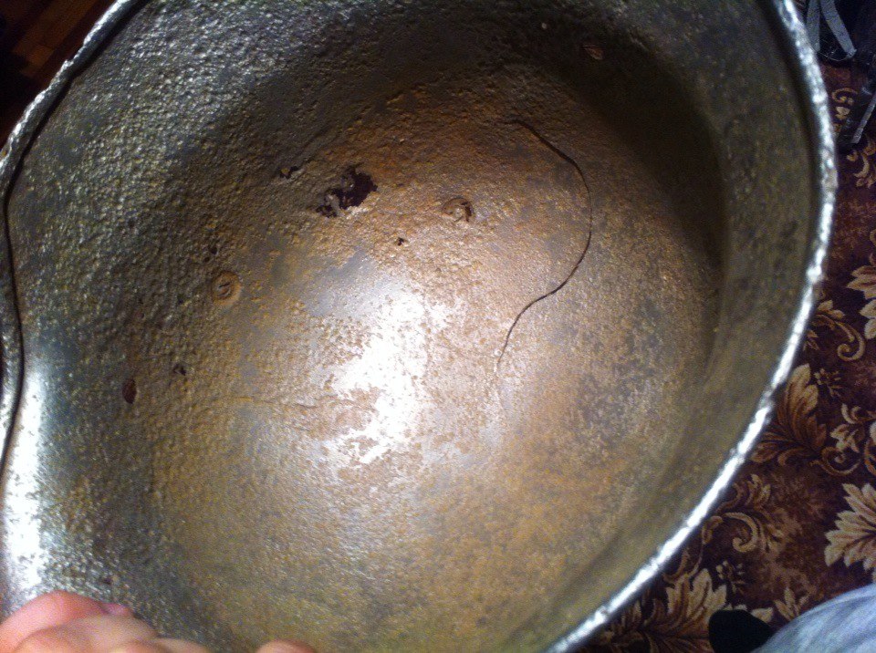

    Доброго вечора.Всіх з новим роком! Підскажіть будь ласка як збутися жовтизни з каски після чистки ломонною кислотою?З повагою.

    А сколько Вы её в этом растворе держали?:eek:

    сутку потім чистака і потім ще сутку 100 грам на 20 л води

    Странно. После лимонки никакого налёта недолжно быть, а вот если больше недели держать то выпадает осадок и поверхность покрывается кристалическим налётом. Это если брать магазинную лимонку.

    Действительно странно...у меня желтый налет как-то был от долгого держания в щавелевой к-те. За лимонкой такого не замечал.

    Фото каски можно.

    Наверное камрад имел ввиду желтый ржавый налет после того, как шлем высохнет ?!
    Надо фото шлема.

    З верху менше бо протирав і керасіном і рестворітелем може така якась лимоннка бракована купив сьогодні другу попробую qAgNrJ7PfL0.jpg

    Щетка по металлу в помощь

    И дрель с насадкой тоже!
    Шлем желательно чистить хотя бы 2 раза в день, тогда процесс быстрее пойдет.

    з 5 раз насадками чистив і всьоравно вийшла

    Маслом потом помазать нужно

    да я багото хо чистив і не було проблем но да я зразу маслон намазував а каску перший раз но думав не мастити маслом бо далі заварка і тд. З повагою.

    После кислочения кислоту надо деактивировать щелочью, иначе процесс окисления будет продолжаться.

    А ето как щелочью?З повагою!

    Либо в соду (раствор с водой), либо вымыть хорошенько с хоз. мылом (пару раз зубной щеткой) и высушить феном. Потом преобразователем ржавчины и все будет гут.
