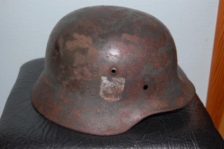

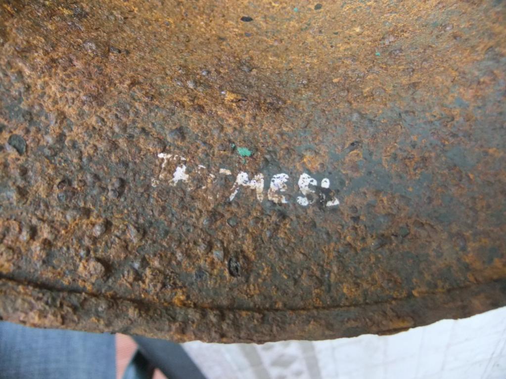

    Поднял касон вчера. После помывки вылезли остатки деки и фамилия. Краска в два слоя. Верхний перемешан с песком, четко видно. Посоветуйте как лучше с такими поступать? Заново очистить, восстановить и состарить или так законсервировать? Ржа то под краской все равно будет расти?

    Одозначно оставить как есть! Очень толковый горшочек-реставрировать его это кощунство! Толково помыть: в слабом расстворе щавельки,не надолго,переодически чухая губкой,а лучше просто замочить в мыльном расстворе,после законсервировать(средств и технологий предостаточно)-и будет радовать глаз на полочке;) С ув.

    Полностью согласен с предыдущим оратором. Ни в коем случае не реставрировать!!! Легкая очистка и на полку!

    Этот вариант даже не рассматривается:smile_11: Почистите слегка и оставьте как есть. :smile_12: Отличная каска, поздравляю:beer:

    Cогласен с камрадами - такой рарик почистить толково (без кислот-щелочей) и на полку, если ржа в земле не съела - то на полке в квартире и подавно подавиться.

    Немного подержать в мыльном растворе, если надо чуть в щавелке и на полку.

    абсолютно согласен, можно обработать анти ржавчиной. Ну эт на любителя.

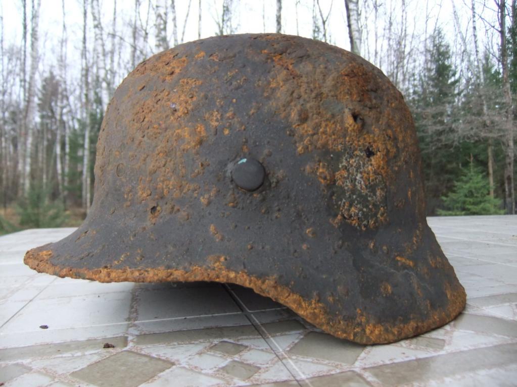

    Попробуйте все таки длительное замачивание (2-3 недели в воде, можно с хоз мылом), а потом потереть жесткой поролоновой губкой для посуды. Вот как пример-краски вообще не было видно.

    Подержать в слабом растворе щавельки, промыть сильно не тереть, а то могут декали уйти! После такой бани и краска выйдет и декали

    Она уже после щавельки. От мыла бы так не отмылась быстро. Боюсь большего уже не вытянуть, тольхо хуже станет. Счищу сильно рыхлую ржу и законсервирую.

    Там где ржа попробуйте 100-кой , потом 600-кой - проверено. Только без фанатизма. Четко смотрим где трем -где не трем. На мокрую.

    По краю можно до металла аккуратно вывести наждачкой,потом Клевером затонировать.
