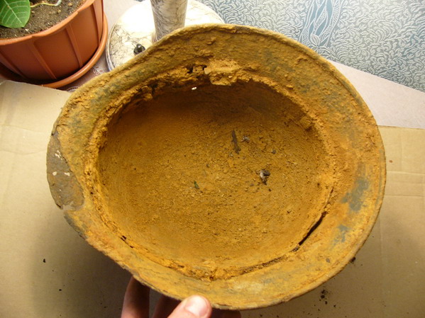

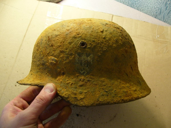

    доброго времени суток. всех с праздником):beer:
    хочу востоновить каску,вытянуть как можно больше родного окраса.читал здесь много тем,но так и не понял что лучше,лимонка или щавелька?с чего начинать?
    где приобрести щавельку?
    каска пока не у меня ,но хочется зарание подготовится что бы время не терять зря.
    с ув.

    А где каска "жила" все послевоенное время - в земле или под водой? Думаю для начала ее имеет смысл замочить в обычной Н2О на недельку-другую с периодическим протиранием мягкой щеткой/губкой, а там дальше видно будет ... в ентом деле спешка никчему.

  4. shurup-ss
    shurup-ss Stabsgefreiter
    если честно не интересовался.думаю что в земле.
  5. Ser]I[
    Ser]I[ Feldwebel
    Лимонка съедает ржу но не трогает краску, так что если хочешь вытянуть по максимуму родной окрас - конечно же щавелька. Лимонка более "агрессивная", она может сожрать не только ржавчину но и похерить остатки краски и декали.
    И правильно заметил Уважаемый Рихард, для начало нужно её хорошенько помыть от земли и другой бяки..
  6. shurup-ss
    бытует мнение что от щавельки краска меняет цвет?
  7. Ser]I[
    Ser]I[ Feldwebel
    Со мной такой беды не случалось. Все вещи, которые вымачивал в щавельке цвет не меняли. Знаю, что при обработке маслом цвет жухнет, а про щавельку этого не слышал.

    Лимонка краску жрёт на ура! Я бы советовал сначала отмочить в ДИСТИЛИРОВАННОЙ воде, потом щавелевка без фанатизма, раз в 30 мин доставать из неё и чистить мягкой щёткой

    Однозначно, нужно закинуть каску на откисание в воду, в виде мыльного раствора.

    на немцах у меня лично меняла практически всегда, а вот нашей трехклепке по "барабану". суть в составе краски.

    Соглашусь с камрадом Tamerlan25 - щавелька меняет цвет больше в серовато-голубую гамму, на РККА-шных правда не проверял, а вот немцы точно. Итак щавелька меняет цвет но не убивает краску, лимонка не меняет цвет но губит красочное покрытие (хотя я ей пользуюсь постоянно и все ОК, если конечно работать деликатно!) - ищите золотую середину и будет вам счастье!

    каска специально, зачем то, вымазана глиной ...
  16. shurup-ss
    Поднят шлем в Новгородской области, район поселка Менюши-Батецкий. Поднят этим летом без хозяина.
  17. shurup-ss
    на козырьке 2 свища и вальца нет ,а так крепкий...как подняли так и высохла не мыли,только деку прочистили для проверки наличия.
