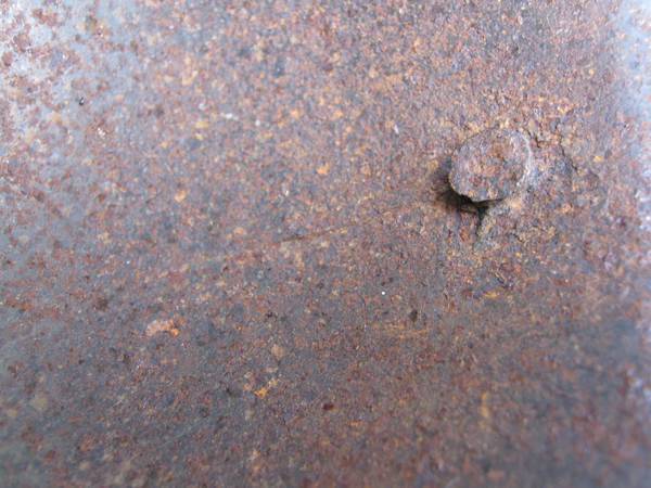

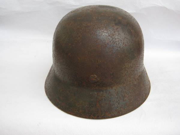

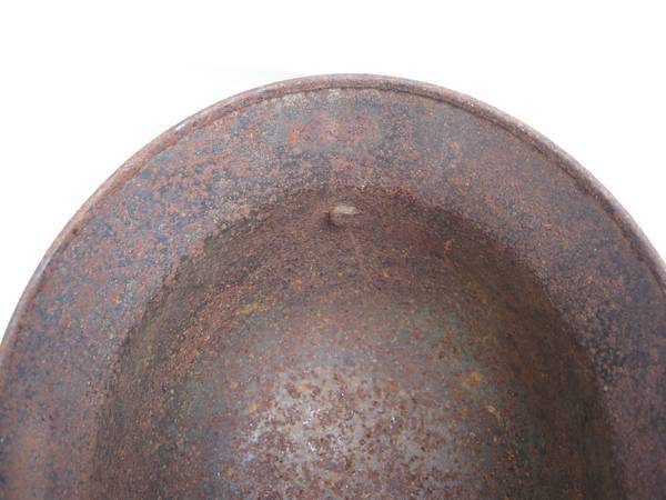

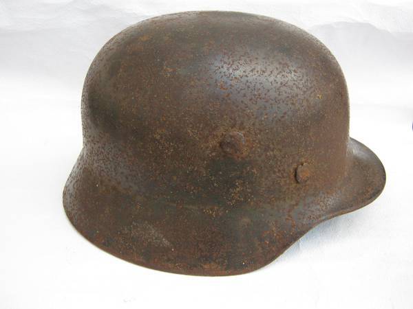

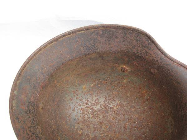

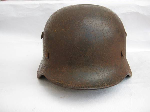

    Как аккуратно заклёпки снять чтобы не повредить каску?

    С помощью наждака, точила, маленькой болгарки со сточенным(маленьким) кругом. Лучше бы чтоб инструмент был закреплен на столе а шлем держать в руках через упор. И так мм за мм снимать. Можно дремелем, но там круги "улетают" по твердому металлу на раз.
    Убрать выступающие части заклепки, и потом оставшееся выбить внутрь.
    Выбивать через наставку(заточенное сверло, пробой) и что-то внутрь подставить, чтоб не загнуть внутрь края шлема (трубка толстостенная).

    высверлить оккуратно

    Полностью согласен с камрадом mushichok. С одним лишь исключением: я бы стачивал расклеп изнутри. ИМХО: Мне видятся не до конца посаженные заклепки. Видимо "ножка" расширяется к "головке" конусом и крестьяне (видимо делали что-то типа ковша) не "вдавили" до конца, сохранив тем самым люверсы. Так вот, чтобы не "продавливать" конус через отверстие, я бы стачивал изнутри.

    Я стачивал болгаркой снаружи. Потом керном выбил.
