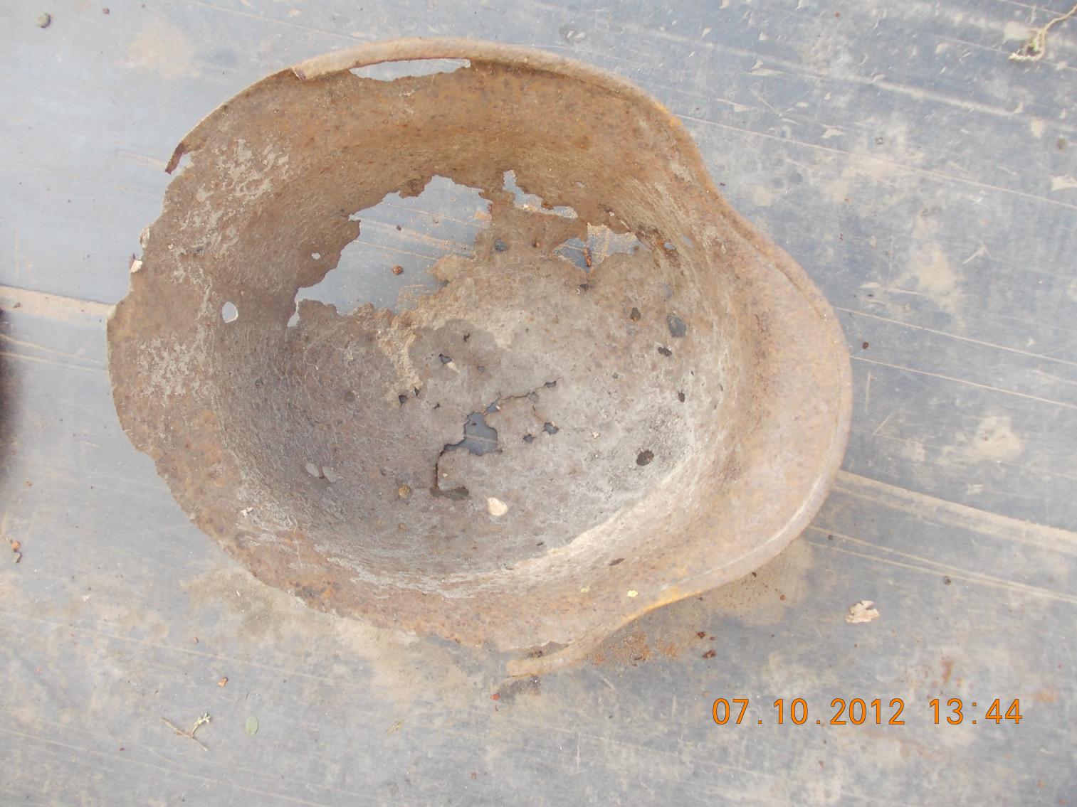

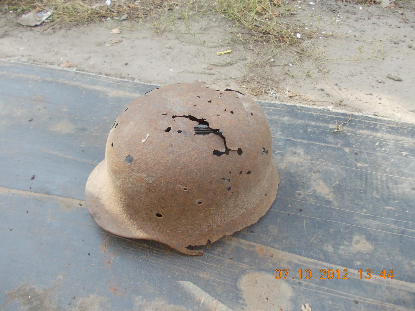

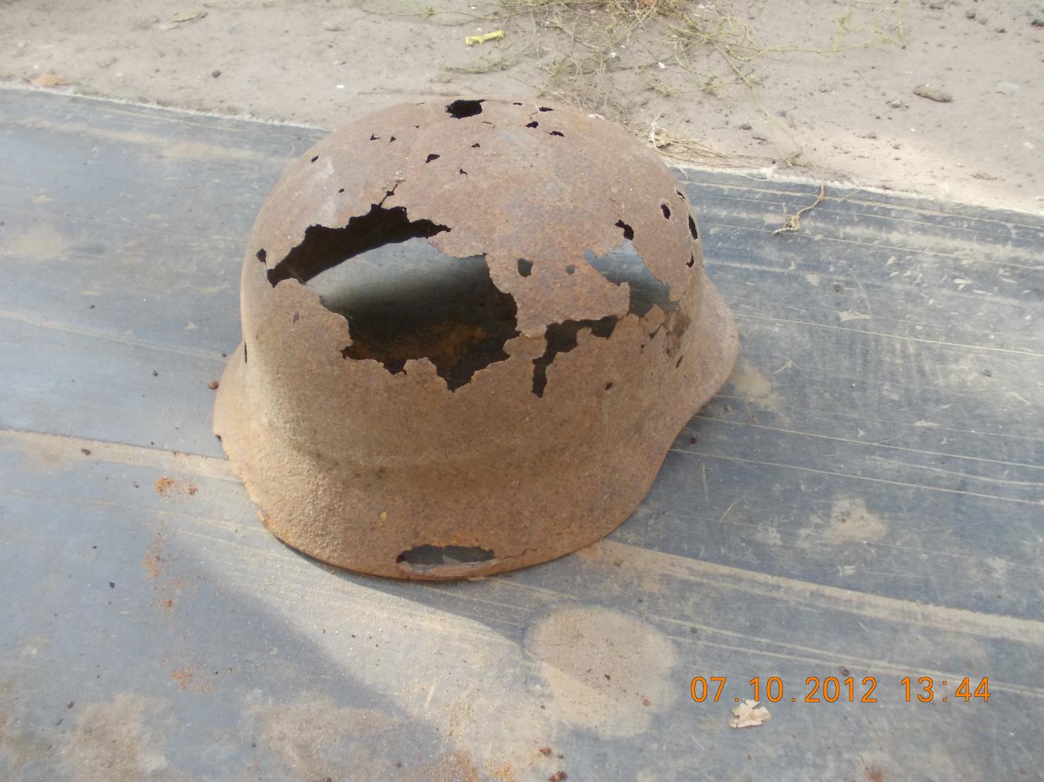

    Подскажите возможно ли ее востановить?

    возможно всё,но больше усилий и затрат будет,чем купить нормальную каску,хотя если есть желание то холодная сварка,стекловолокно и хорошие руки могут помочь)

    возможно.но если это первый опыт то лучше не стоит.будет что то не получатся в итоге разочаруетесь и в дальнейшем пропадет желание для других свершений.купите более крепкий касон можно с утратами козырька.донор с ним у вас уже есть.

    после электролиза , а тем более лимонки одно сито останется.хотя,если у человека есть сободное время и "руки",тогда не вижу проблем.

    Если есть желание, то можно. Очистка - электролиз (лучше) или преобразователь с карщеткой (но это грубо, чисто не очистить), после очистки исходника - пластелин и вылепливать сферу и недостающие части касона, потом бинт медицинский и эпоксидный клей двухкомпонентный, мокаете бинт в клей и накладываете на залепленые пластелином дыры снаружной стороны касона, а то внутри если выкладывать то неудобно потом счишать и выравнивать. После высыхания, затвердевания ножом обрезать и зашлифовать шкуркой. Потом шпаклевка и грунтовка с покраской. С ув.!

    Если есть не просто желание, а рвение к этому делу, и опыт, то можно браться за работу.

    Вам нужно посмотреть темы по реставрации Віталій ЛІК- он очень большой специалист имеенно по таким вопросам. Кроме настырности, упорства и целеустремлённости ничего не требуется. Переделаете раз несколько, зато наберётесь бесценного опыта, который как известно не пропить. Чем сложнее работа- тем больше чести реставратору, если до ума довести. С идеальным исходником любой дурик справится, а это отличный шанс проверить свой потенциал. Хотя расколбас, конечно, знатный.С уважением.
