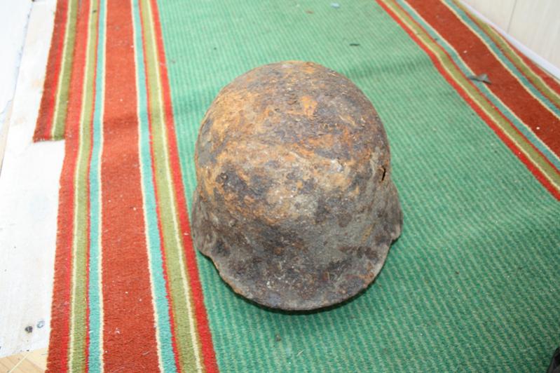

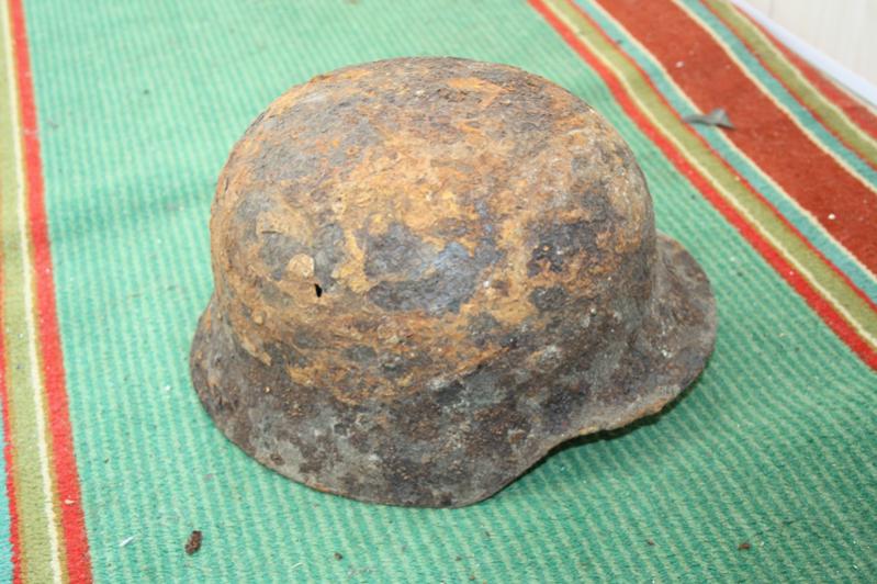

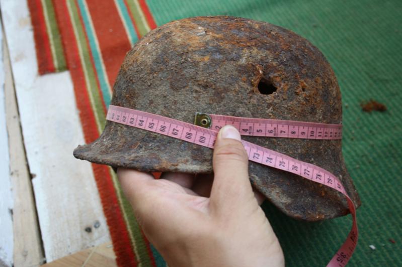

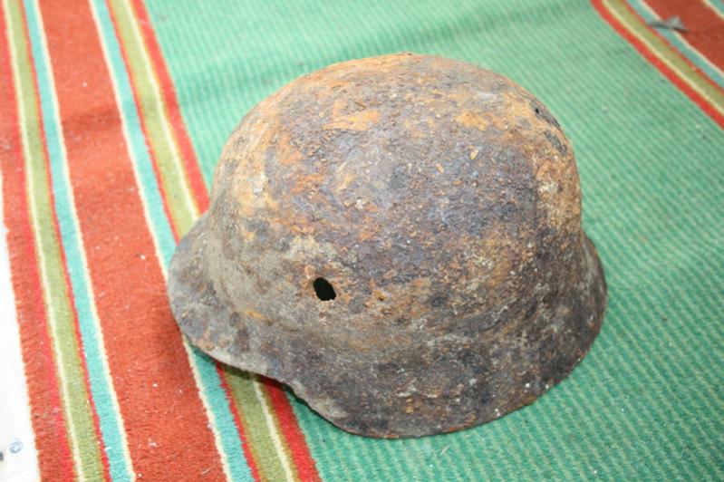

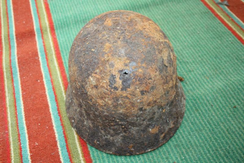

    2.391
    прощу пожалусто помочь по реставрации
    1. Свадебная "Mein Kampf". 1938 р. -------- Сохран - в идеале. В футляре. Свадебное подарочно...
      17500 грн.
    2. Песенник солдатов Вермахта. ------------- Из личной коллекции. Das neue Soldaten-Liederbuch" &q...
      3450 грн.
    3. Оригінал 1936 року. Видано Головною Військовою Книгарнею в Варшаві. Книга - фотоальбом. Формат: 22 с...
      5900 грн.
    4. Пісняр 7-го армійського корпусу Вермахту. Liederbuch des VII. Korps. Видавництво Generalkommando VI...
      2200 грн.
    5. Вашему вниманию фотоальбом офицера зенитной артиллерии Люфтваффе в идеальном состоянии. В альбоме 10...
      10000 грн.

  5. Северный Человек
    Северный Человек Stabsgefreiter
    2.391
    подскажите пожалусто кислотить этот касон нужно?
  6. laser
    laser Moderator
    191
    23
    449
    7.944
    Харків
    Только как средство очистки от ржавчины. Лимонка подойдет.
    Хотя лучше электролиз я думаю.

  7. Presto
    Presto Stabsgefreiter
    382
    Казахстан
    Я чистил уксусом 500 мл-70процентного на 12 литров воды. Лежала сутки. Отчистилась не полностью.

  8. shurup-ss
    shurup-ss Stabsgefreiter
    393
    Россия.Башкортостан
    если есть возможнось для электролиза то лучше им.а так и уксус подойдет+механическая чистка щеткой на дрели.

  10. Reinhardt Unrau
    Reinhardt Unrau Leutnant
    27
    69
    2.896
    8./Jnf.Rgt.42 Stahlhelm
    Только электролиз!!!
    сутки и шлем будет готов к дальнейшей обработке :smile_12:

  11. Северный Человек
    2.391
    комрады электролиз это акамуляторная кислота?
    с уважениям Берсерк!
  12. Докуч
    Докуч Feldwebel
    929
    Украина, Донецкая область
    Нет.Это 3-4 ст.ложки кальцинированной соды(в хоз. магазинах спрашивайте) на 10 литров воды +зарядное для авто.
    http://www.reibert.info/forum/showthread.php?t=84869&highlight=%FD%EB%E5%EA%F2%F0%EE%EB%E8%E7
    2 пользователям это понравилось.

  14. alex-kv
    alex-kv Stabsfeldwebel
    29
    977
    УКРАЇНА
    Если есть интерес узнать какой был цвет каски то можешь прокислотить, а вдруг что то проявится(лично я всегда так делаю), а так электролиз понему плачит.

  15. megadjedai
    megadjedai Oberschütze
    118
    Донецк, Украина
    я бы в воду с хоз мылом бросил и щеткой её, щеткой
  16. Северный Человек
    2.391
    уже так и зделал почистил щеткой много грязи было
    но все ище ржавчены много на ней
  17. shurup-ss
    393
    Россия.Башкортостан
    мыло процесс долгий.не одну неделю занимает..не забывай менять раствор
    1 человеку нравится это.
  18. Северный Человек
    2.391
    я хочу прокислотить акамуляторной кислотой
    подскажите пожалусто стоит такое делать?
  19. megadjedai
    118
    Донецк, Украина
    я бы не стал. Я бы обработал ортофосфорной кислотой и через пару минут в щелоч чтоб нейтрализовать кислоту.
  20. Павлентий
    Павлентий Stabsgefreiter
    400
    Материк
    Элеткролиз разрушает структуру метала... Предпочитаю кислотить и шеткой драить + абразив раличный..... Чего и Вам советую....
  21. shurup-ss
    393
    Россия.Башкортостан
    с каких это пор?
  22. Yarik_jar
    Yarik_jar Moderator
    69
    121
    2.770
    LA
    С увеличением тока + количество соли в воде = множество дыр. Нужно следить за процессом, что бы не было беды...
  23. shurup-ss
    393
    Россия.Башкортостан
    та же история и с кислотами не уследишь и вообще растворится все...а с электролизом такого по крайней мере у меня на проиходило.все что должно отлететь от металла отлетает..и не больше
  24. Докуч
    Докуч Feldwebel
    929
    Спорить не буду(сам пользуюсь электролизом),но в какой то теме упоминалось,что от электролиза металл становиться мягче.Только не помню почему.:(
  25. 1o4k@
    1o4k@ Oberfeldwebel
    891
    Der Schwarzwald
    Во-первых: Зачем соль? Неужели едкий натр (ну или хотя бы обычную столовую соду) так трудно найти? Ведь технология обработки электролизом требует именно едкий натр для наиболее оптимальных результатов.
    Во-вторых: при подключении детали на "минус" растравливания металла не происходит даже в солевом электролите. Происходит только наводораживание--процесс поглощения поверхностными слоями металла атомарного водорода, выделяющегося при электролизе. На наводораживание можете забить: разницы Вы не увидите, а для зашпатлёванной каски тем более неважно.
    Это так, вкратце, чтобы не было недопониманий простых вещей :beer:
    P.S. Если дыры были скрыты под ржавчиной они, конечно, появятся :)
  26. Северный Человек
    2.391
    комради
    покислотил сутки в лемонке
    стала пробиватся родная краска
