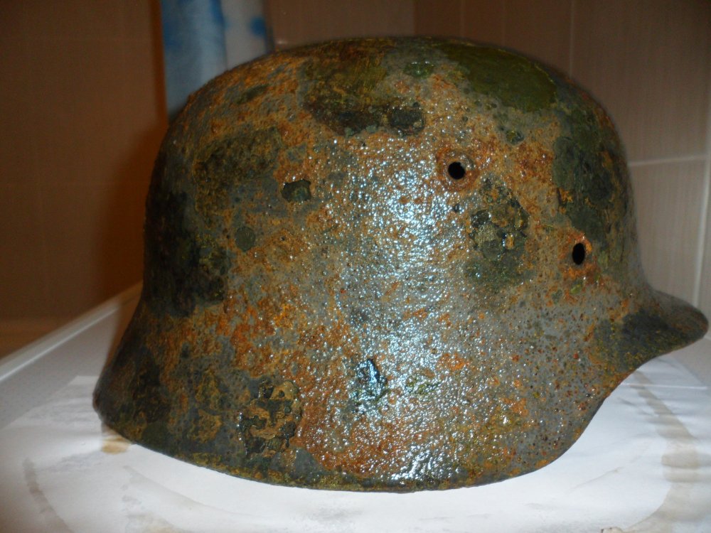

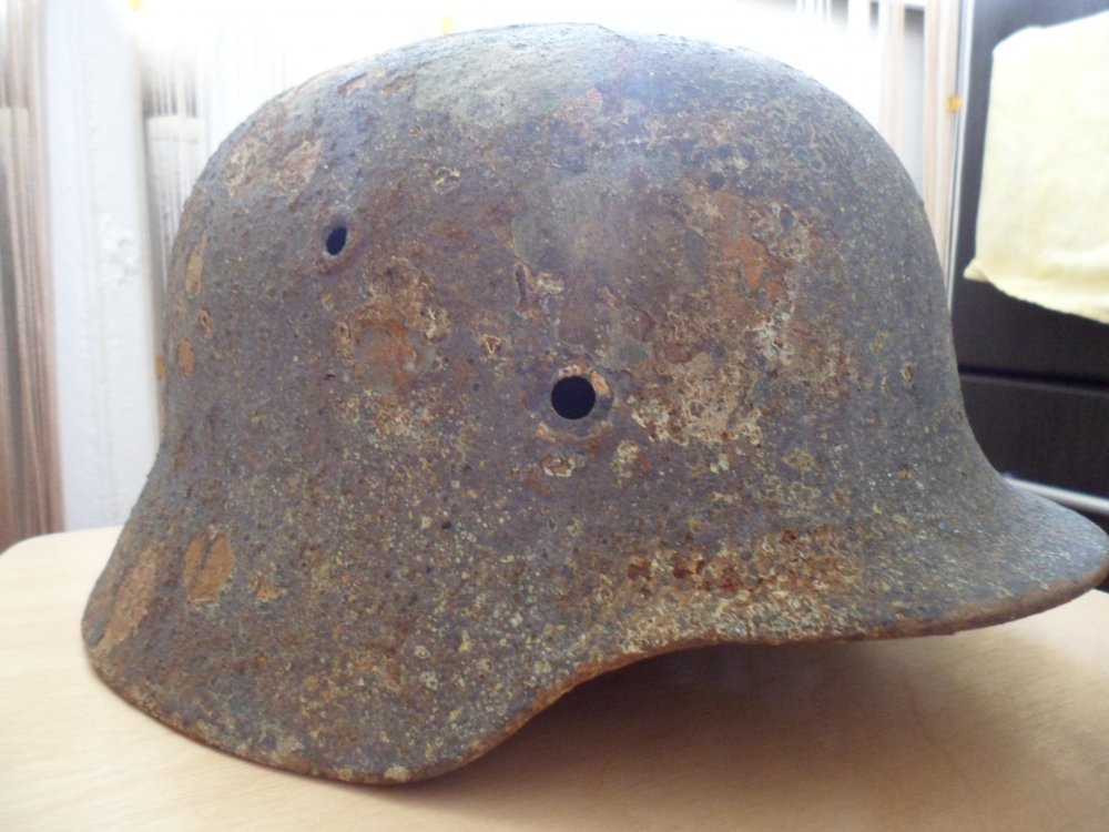

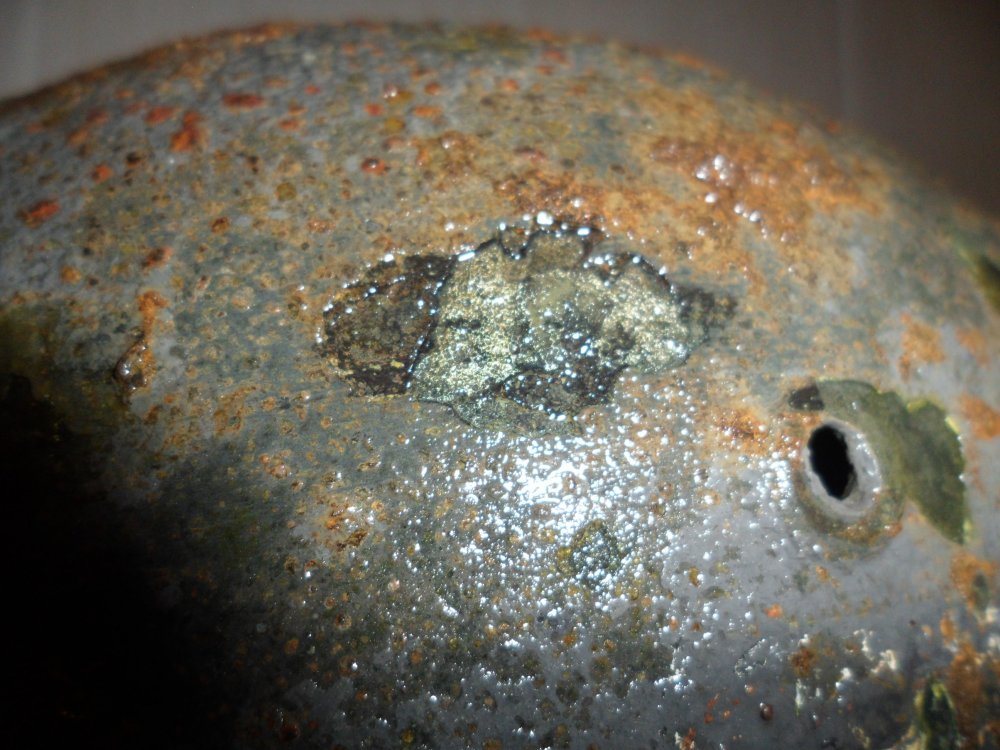

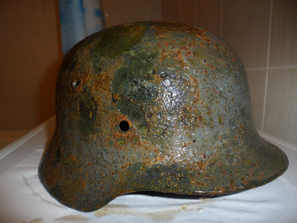

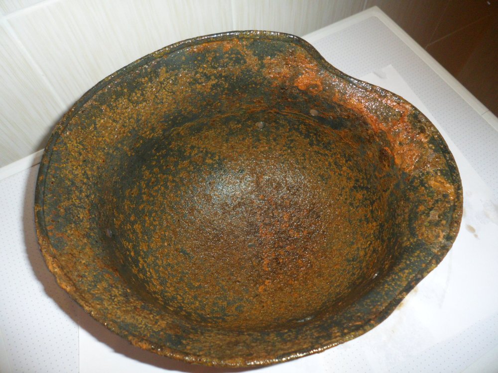

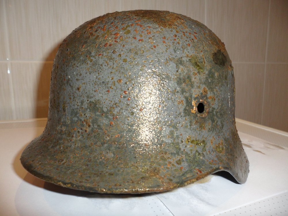

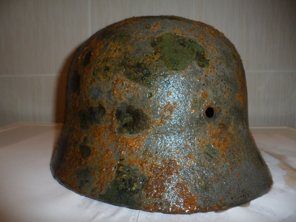

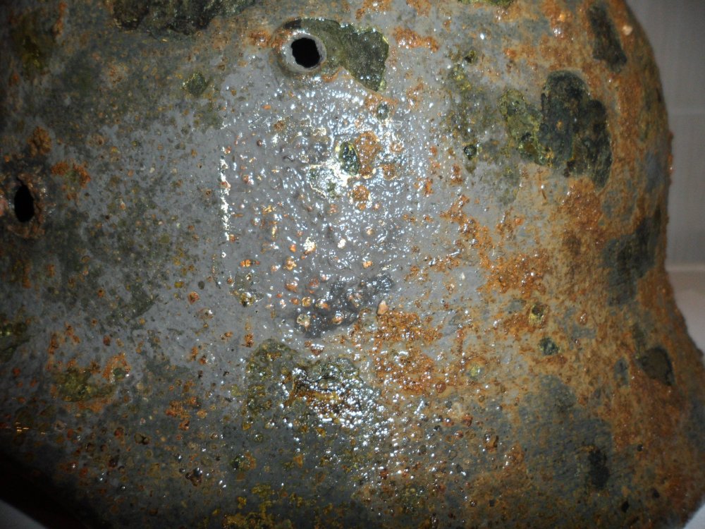

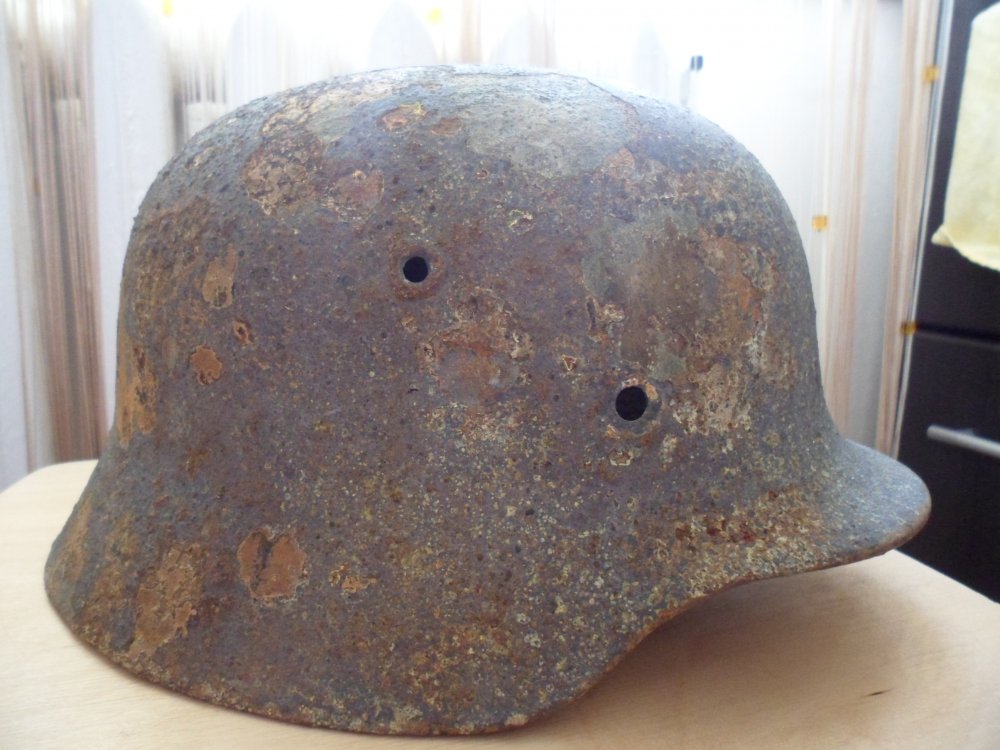

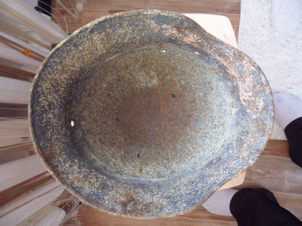

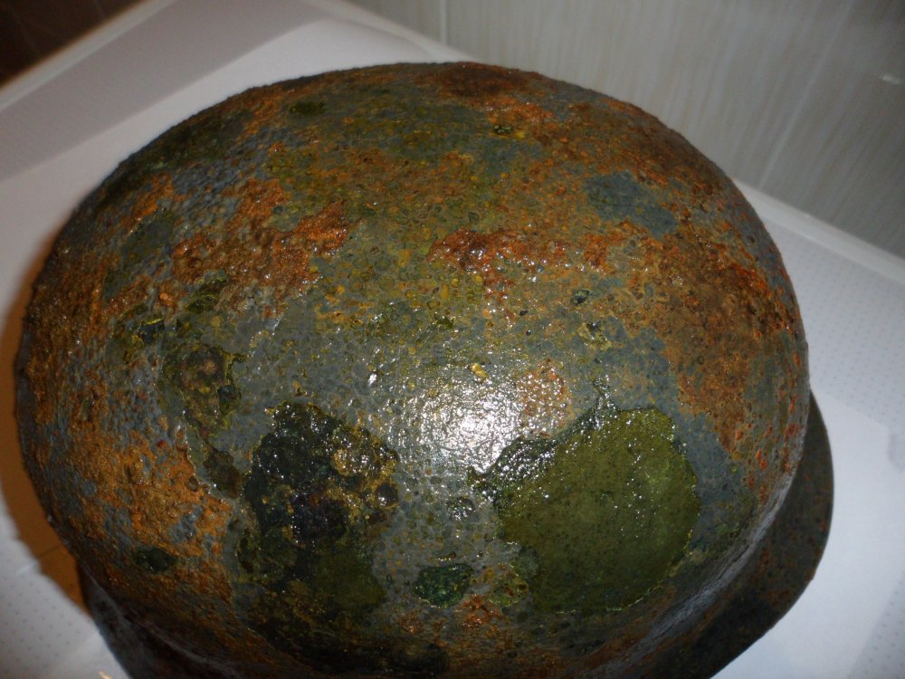

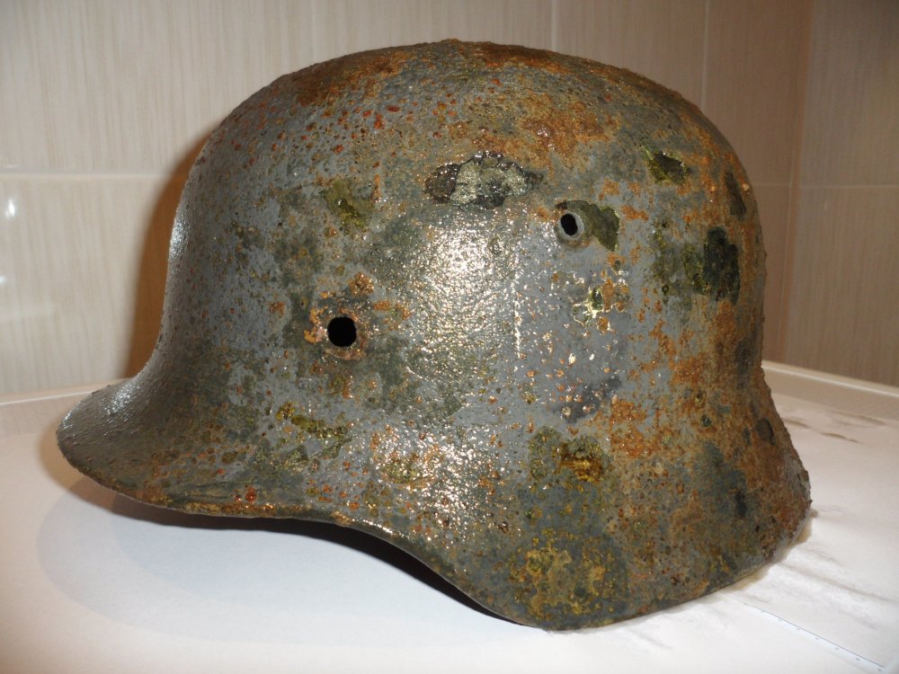

    Друзья,попался ко мне в руки такой вот касон,весь ржавый,да еще и в глине.Вот после двух дней щавелки большую часть ржавчины удалось убрать,появился родной и фронтовой перекрас,под ним видна декаль.То что осталось,отваливается вместе с фронтовым перекрасом,а в некоторых местах и с заводской краской.Подскажите может еще в щавелке подержать и как по возможности очистить декаль от перекраса.

    Лучше в щавельке наверное
  4. AxelKoch
    AxelKoch Oberschütze
    29
    Ростов/Дон
    Судя по желтизне, вы ее уже в растворе передержали. И раствор надо менять хоть пару раз.

    Попробую в новый раствор закинуть.А по декали поможет кто?

    Передержали в щавеле/концетрат/температура - раз.
    Цвет выело - серо/синий - то два
    "Темная зелень"/побежалость - что во впадинах, то не перекрас, а севшие на голый металл частицы краски, которую смыл концентрированный щавель вместе со ржой.

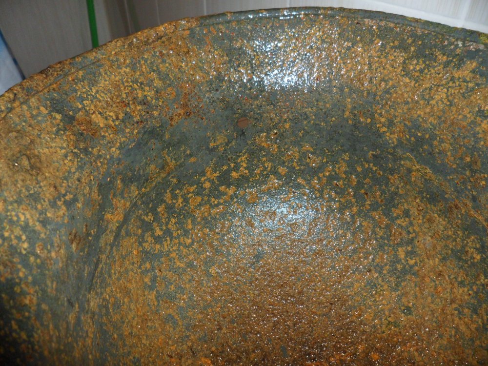

    Ну а как же внутрянка,она другого цвета,вот он и перекрас.

    Знаете, внутри касок еще и камуфляж наносили, не то что какой-то перекрас.

    читал в одной теме что белый налет "Утенком" можно убрать.поможет?

  12. AxelKoch
    29
    Ростов/Дон
    Вы меня извините, но эту каску вы уже убили. При высыхании каска у вас действительно будет в "камуфляже".

    Поможет,неоднократно пользовался.

    Спасибо за подсказку,а по декали не подскажите?как отмыть?

    Ну когда хорошо отмоете шлем-тогда подскажу;) перекрас сейчас хорошая защита вашей декали его пока нетрогайте,а утенком мажте смело шлем ждите минут 5 потом смывайте и обратно в мыло или щавель ,передерживать не стоит,этот процесс можно повторять до достижениея желаемого результата.

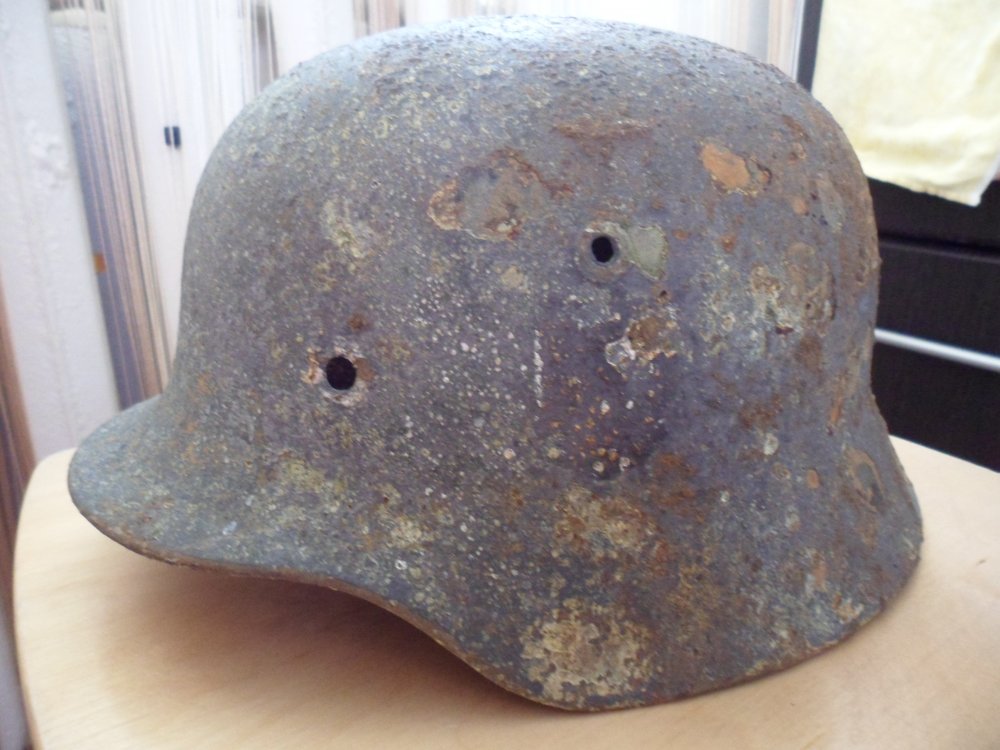

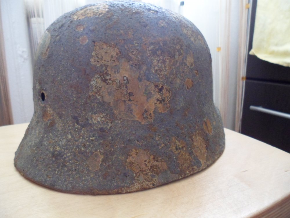

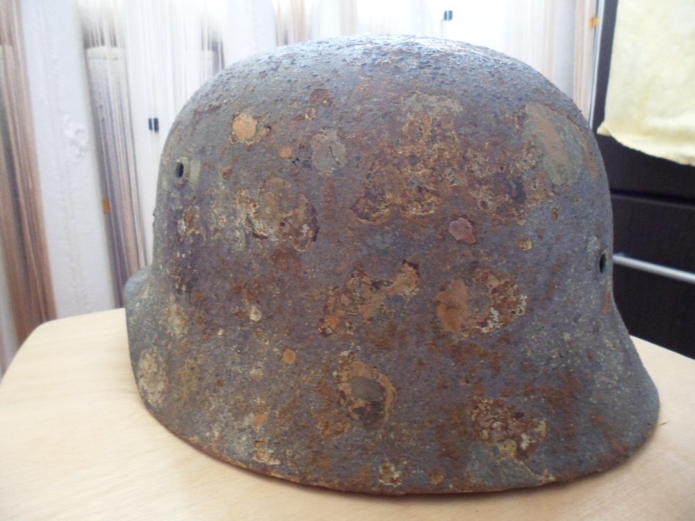

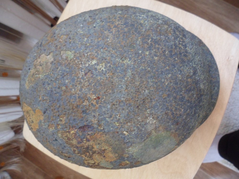

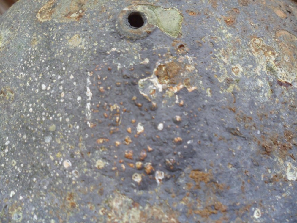

    Вот результат после "Утенка"
  19. АСИРИС 1984
    АСИРИС 1984 Hauptmann Клуб взаимопомощи
    13
    15
    3.930
    Белая Церковь
    Камрад пускай шлем на ресставрацию,либо консервируй и на полку,лучше уже не будет,декаль доставать бесполезно-поднятая краска, если шлем на полку то лучше оставить деку под перекрасом,думаю все же лучше чем облущенная краска на её месте.
