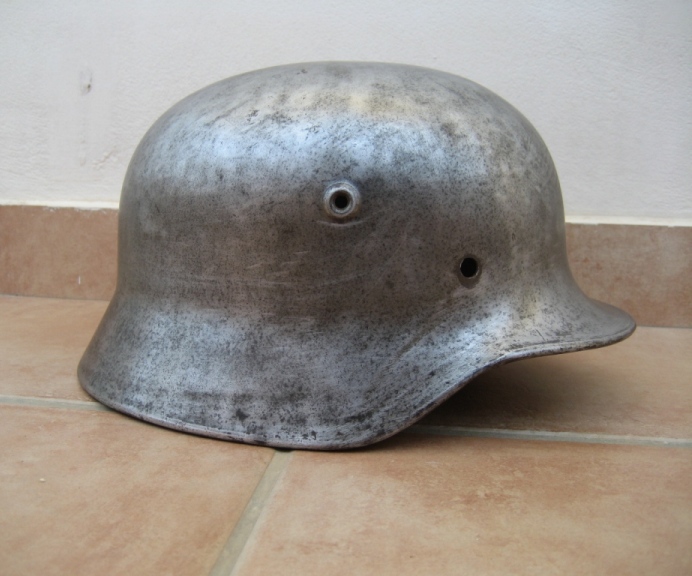

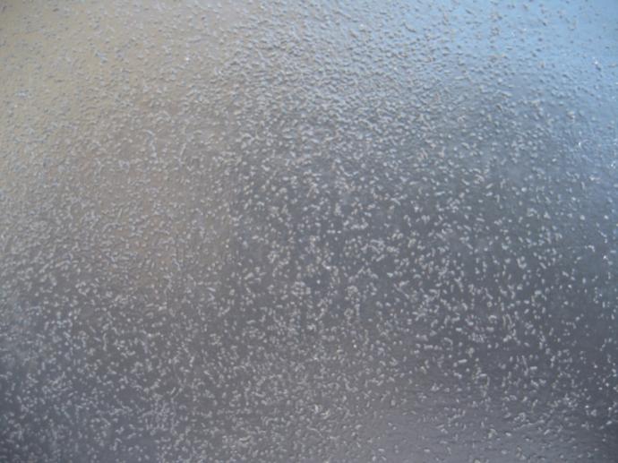

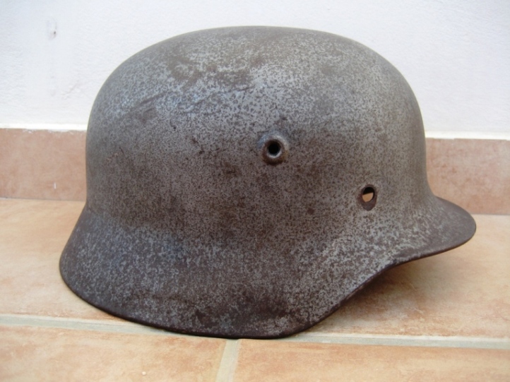

    Покопавшись в инете, нашел фото оригинального люфта, вроде похоже на мой эксперимент с фактурностью, единственное попробую более мелкие алюминевые опилки.

    Потрите жесткой стороной губки для посуды-будет лучше.

    Попробовал, после губки опилки заблестели алюминевым блеском, особого улучшения в плане фактурности не заметил. В любом случае, для себя сделал вывод - чем мельче опилки, тем лучше.

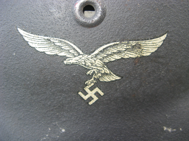

    Посмотрите вниматльно на фотографии шлемов завода qist (клеймо Q).Фактура на них очень мелкая.Salzer,например для создания такой фактуры применяет тальк,подмешивая в краску,и нанося пульверизатором с большим диаметром сопла...если я ошибаюсь-спросите у него,думаю он поделится...
    вот фото квистовского шлема
    http://cdn101.iofferphoto.com/img3/...al-german-helmet-m40-q62-wh-sd-t1003-001a.JPG
    Вот работа Зальцера http://cs11465.userapi.com/u91551177/135626054/y_71d4377e.jpg

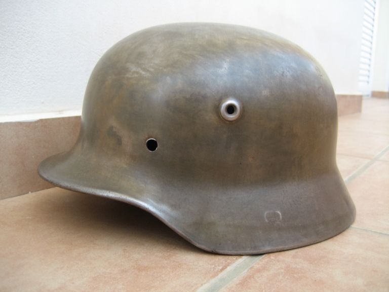

    Продолжу. После снятия ацетоном черной краски, проявилась поверхностная ржавчина.(Фото3) Одел на резиновый брусок шкурку 150 и снял все шершавое, выступающее, добился гладкой поверхности.(Фото2) Далее покрыл в 2 захода преобразователем ржавчины, каждый раз обильно смывал водой с кухонной губкой. После этой процедуры каска стала как бы с бронзовым оттенком.(Фото1)

    Преобразователь "работал" в два захода,примерно по 1,5 часа, каска становилась характерного металлического цвета, но после смывки преобретала "бронзовый" цвет. Ржавчина ушла вся.

    "бронзовый цвет"-и есть ржавчина,и она будет рости.Чем смывали преобразователь?В инструкции кстате рекомеддуется его не смывать.Думаю лучше его отполировать...вам любой маляр скажет,что класть краску на ржавчину-не камильфо.

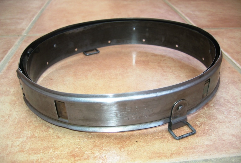

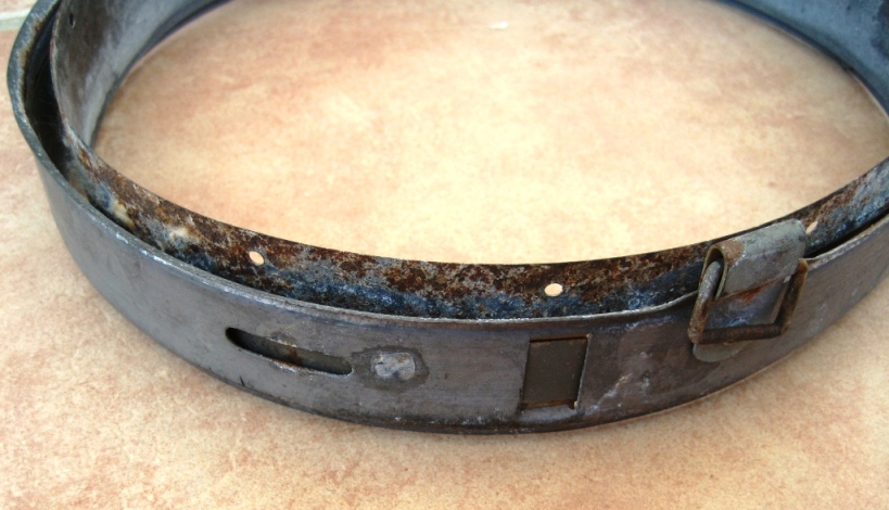

    Почистил обруч подшлема, решил воспользоваться старым,проверенным способом - лимонным соком. Я им частенько чищу монеты, сок лучше лимоннной кислоты, т.к. не такой агрессивный. В общем результат на фото,до и после, ржавчина, налет, патина, грязь - все ушло при помощи зубной щетки. Промыл хорошенько, высушил строительным феном и смазал ВД-шкой. Подсушил ВД-шку пару дней, после лишнее масло стер салфеткой. Результатом доволен, чего пока не скажу об опытах с покраской. Каску,как уже писал выше, не порчу, крашу кусок железа. Как правильно подметил Бобер Извращенец, грунтовка для такого исходника не нужна, если только того же цвета, что и RAL 7016. Краску купил обычную, для металлических поверхностей, сохнет долго, но такое ощущение, что даже после высыханиия что-ио не то, остается в какой-то степени эластичной что ли и не прочной. Тестовый покрас сушил около месяца, но все равно при сильном нажатии ногтем, краска соскабливается. В общем буду искать другую "твердую" краску, по типу для покраски кровельного железа, Panzer enamel или подобную.
