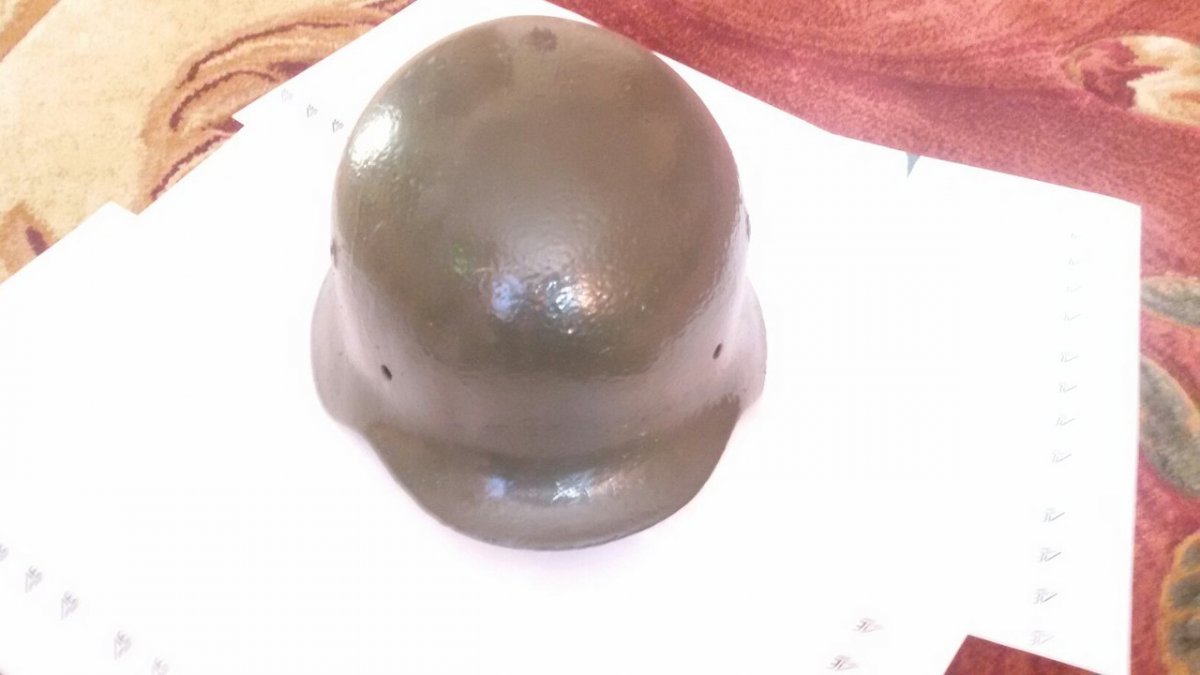

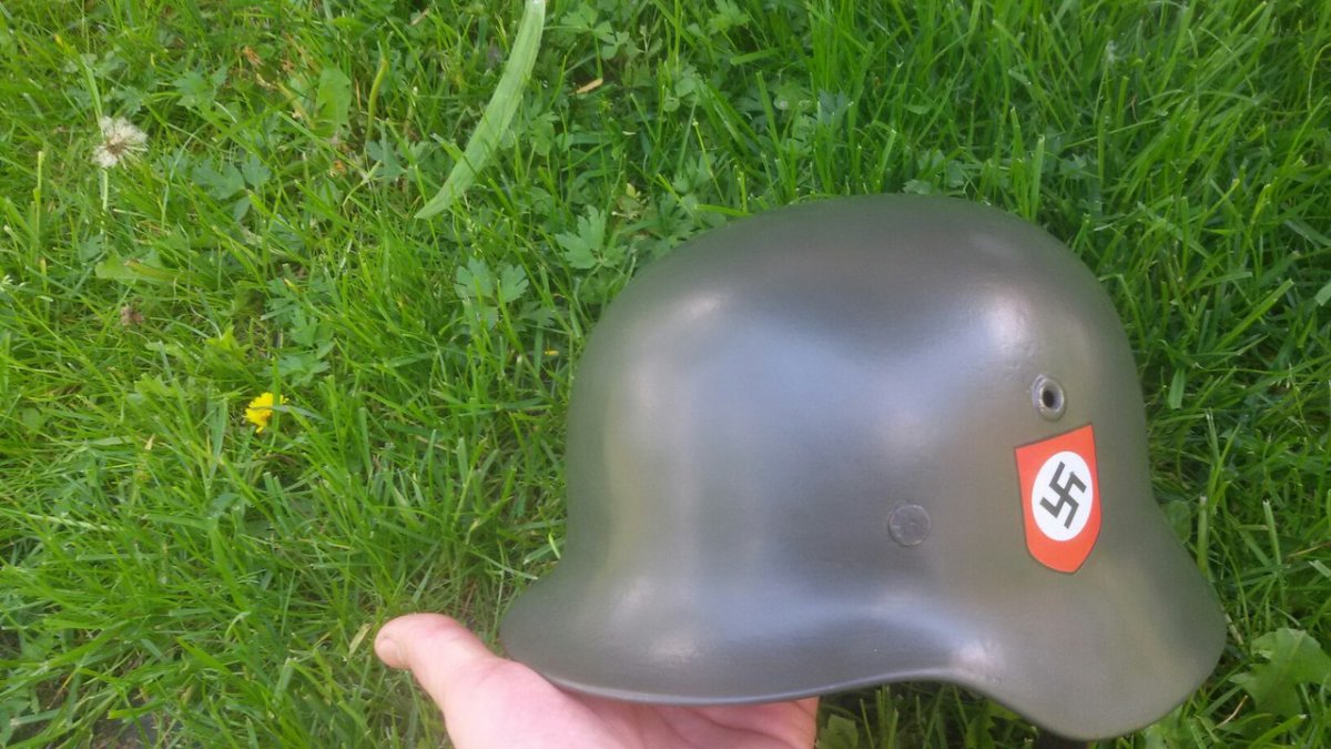

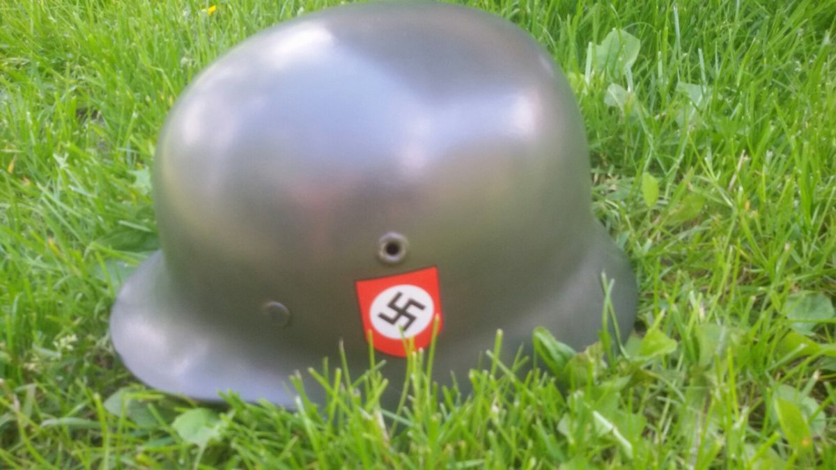

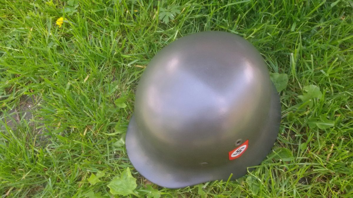

    Доброго времени суток. Вот сделал я себе такую М40. В этом я деле новичок. Попрошу критики что не так сделано, и если можно несколько советиков на будущее (посколько сейчас в процессе М42). фото исходника нет ( но исходник был в хорошом состоянии). Красил рал 6006. Подшлем заказан в уважаемого камрада. Хочу узнать мнение профессионалов, насколько мне удалась реставрация. С уважением Олег.

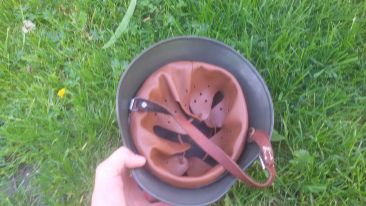

    Как для первой работы - достойная реставрация! Единственное - подшлемник, кажеться, не совсем соответстует стандартам. Кроме этого я бы на Вашем месте покрыл ее немножко безцветным, матовым лаком для того чтоб немножко убрать глянец и придать краске дополнительную защиту. В следующий раз обязательно фотографируйте исходник. В общем красиво. А 6006 Вы сами колеровали или покупали готовую?

    . Дякую і за критику і за поради) фарбу купляв готову. ось від цього виробника. після того як помалював ..ще губкою для посуду( жорсткою стороною) з мильним розчином натер.. в результаті наполовину збив мат і колір трішечки більше наблизився до бажаного. І в скільки б оцінили цю каску?

    Для оценки адекватной нужно видеть фото исходника.Подшлем пошаманить,чтоб по размеру был-и можно пробовать продать за 100-1200(опять же,без фото до реставрации вряд ли уйдёт за такую сумму,опять же какой размер шлема).
    Без фото реально быстро продать за 500-600 грн.,ИМХО.

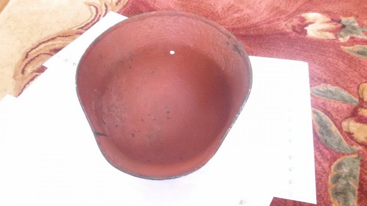

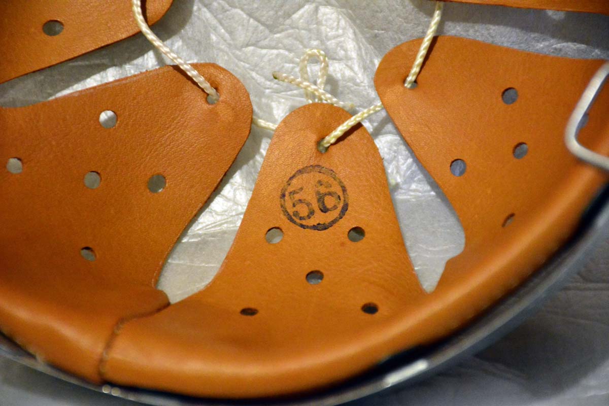

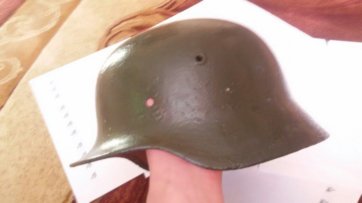

    попала до мене ось в такому стані. Була грунтована і пофарбована. фото голого металу нажаль не зробив. Також є клеймо виробника ЕТ розмір 62. З пов Олег

    62-й розмір нажаль не популярний. Зараз в усіх башки великі. А так робота непогана. Підтримаю камрада: за 500-600 грн. можна продати швидко. Однак, я б на Вашому місці залишив її собі, все ж таки перша робота.

    хорошая реставрация, на 4+
    сейчас за такую каску можно просить при продаже, 1000-1200 гривен.

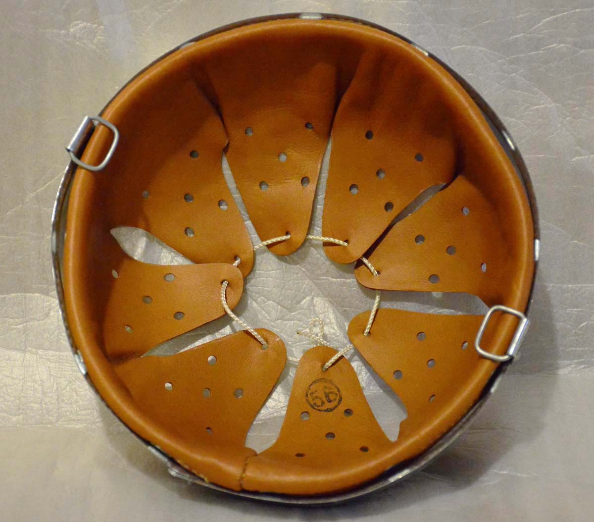

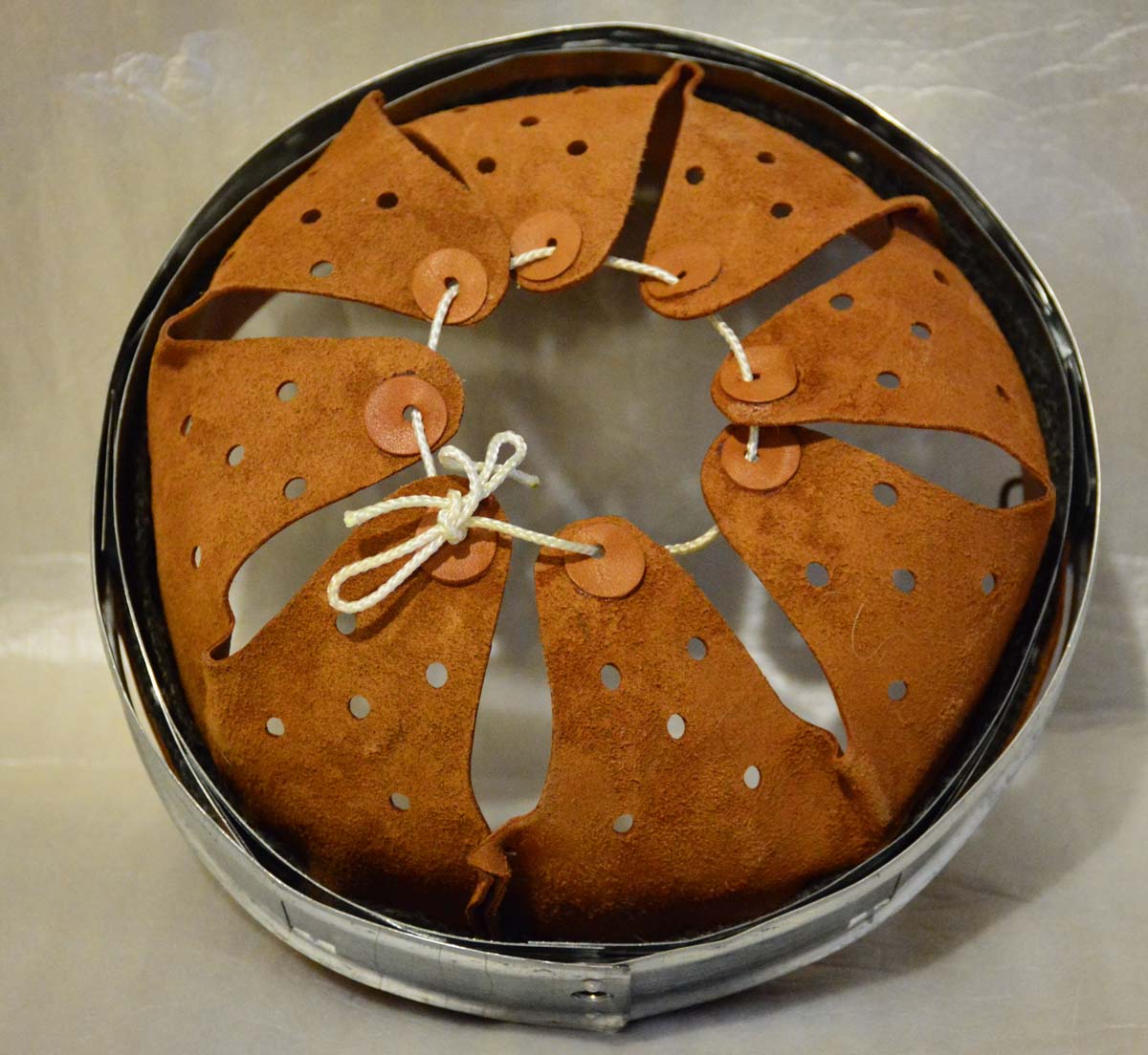

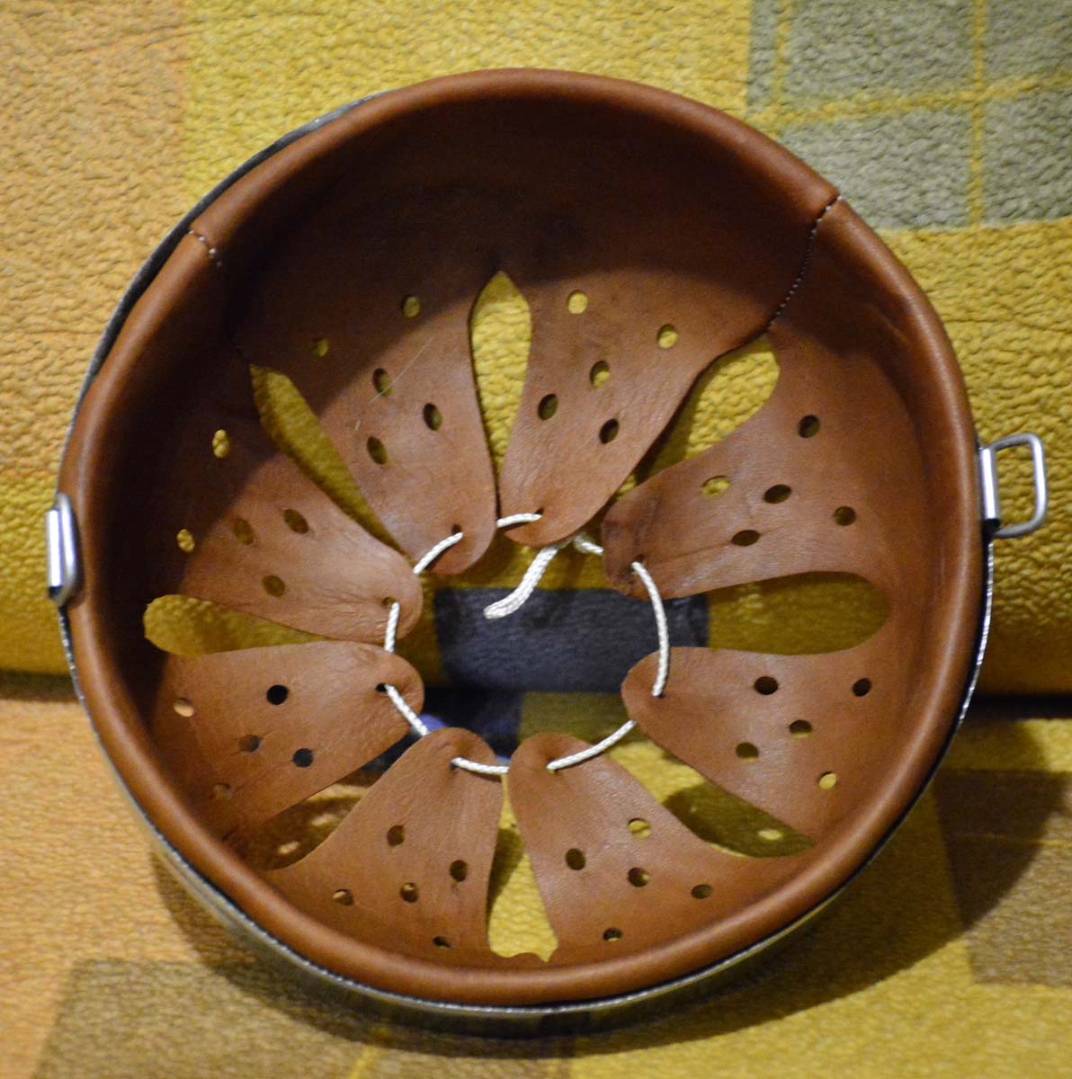

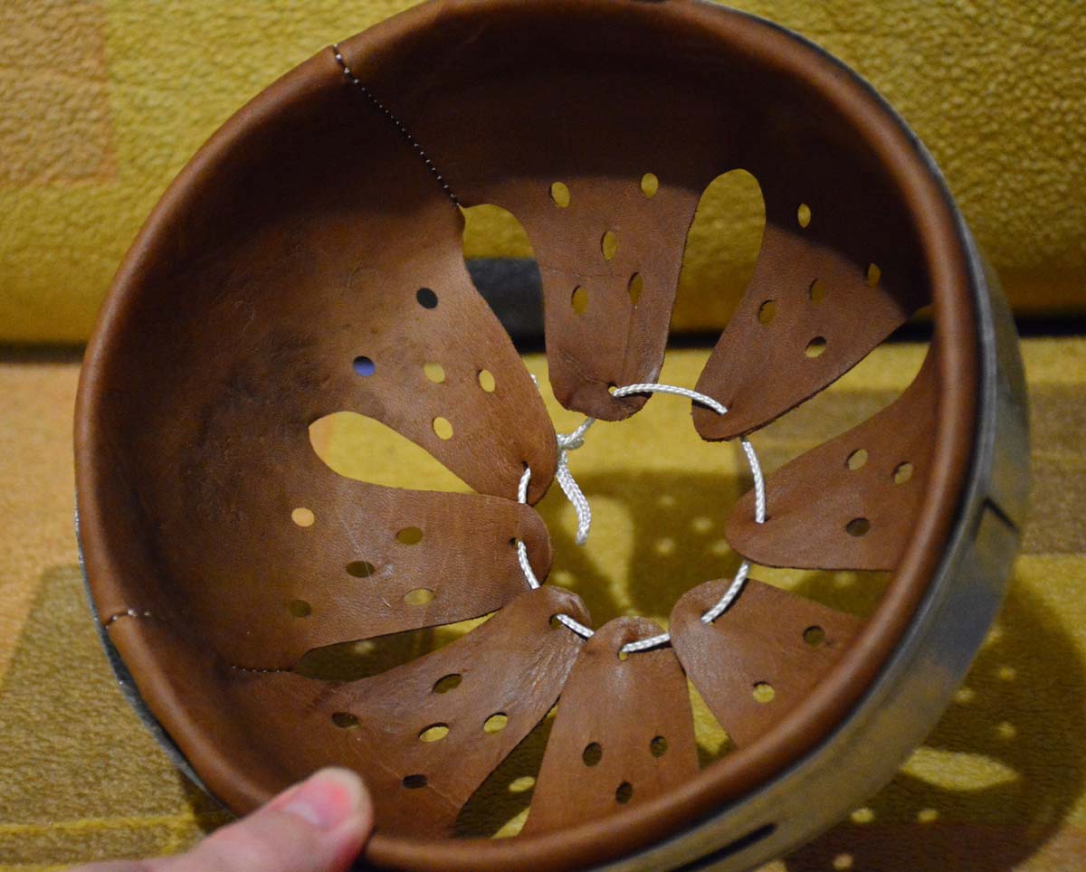

    Для придания нормальной формы подшлемнику, кожу намочите и наденьте на что нибудь до высыхания, например я пользуюсь детским мячиком
    стягивающую кожаную полоску уберите, поставьте веревочку

    Спасибі за пораду. Шіра на підшоломнику дуже мяка. Не думю що збереже форму. Але буду пробувати.

    После сушки, кожа примет форму, если она качественная, то будет то что надо, в любом случае внешний вид каски улучшится.
    Вот кожа попалась вообще очень мягкая, намочил горячей водой, хорошо натянул, просушил и все гд

    фото-честно говоря-не очень качественное. для оценки работы сделайте чуть более резкое фото+ поближе. вроде как есть недоработка по зашкуриванию(просто фото не информативно). по таким фото-работа неплоха для первого шлема. декали можно чуть повыше к люверсу ставить(2-3 мм. от люверса вниз). А В ОБЩЕМ-МОЛОДЕЦ. Руки правильные.

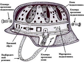

    Дякую. З підшоломником ще попрацюю. На даний час практикуюсь в виготовленні своїми руками підшоломників..оскільки взявся реставрувати М42. Доречі може в когось детальна інформація щодо підшоломників. В інтернеті важкувато знайти детальну інфу. З повагою Олег

    Посмотрите на Юрген.ру,там вроде много информации по этому вопросу было.

    Возможно пригодится

    После покрытия рал 6006 можно еще покрыть матовым безцветным лаком Босния 191,будет ровный матовый цвет без бликов
