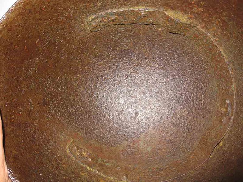

    Всем привет) недавно стал обладателем итальянской каски м33. фото будут немного позже. интересует вопрос как крепился подшлем к самой каске?

    Приветствую!Люверсы являлись и кламмерами.

    понял, спасибо, значит надо будет заказывать комплект люверсов.

    Точно. Я когда то брал у Романа Reinhardt Unrau. Делал пропилы и клепал. С уваж.С

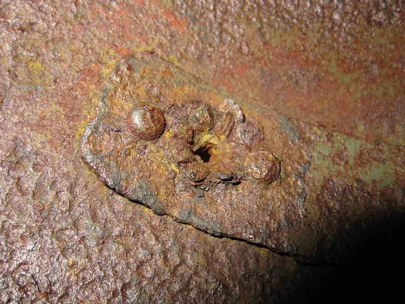

    Совершенно верно, только стоит ещё уточнить что люверсы расклёпывались по разному. Давно занимался этим вопросом, но если не ошибаюсь на шлемах по войне они расклёпывались только двумя усиками а после война розочкой.
    Для начала определите точно на какое время вы будите делать шлем, до или после война. Подшлемы то тоже отличаются.

    Не сочтите за флуд, но послушайте совет, основанный на горьком опыте! Будете делать эти люверсы- делайте с запасом. Мне токарь десяток выточил (т.е. три комплекта с хвостиком). В результате пока получилось расклёпывать более-менее, половина из того десятка ушла в металлолом.
    По хорошему, то нужно ножку люверса отпустить максимально. А то при расклёпывании металл рвёт куда попало.

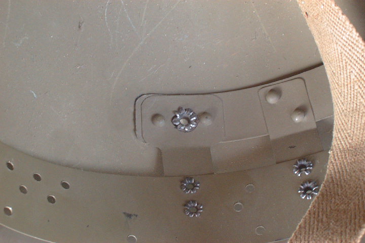

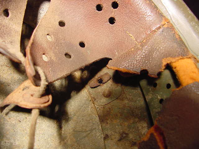

    Приветствую всех! Олег , немножко уточню....тоже довелось в своё время интересоваться этим вопросом..Обращался к итальянским спецам. Так вот ,первый тип люверсов ,который с одной прорезью(двумя лепестками) перестал применяться в 1938 году, так как зарекомендовал себя слабой прочностью крепления.Что заставляло прибегнуть к частым ремонтам. С этого же года стали применяться 6-8 лепестковые клепки люверсов. Вообще итальянцы различают 5 типов люверсов..по внешним признакам..Но по способу крепления они идентичны,кроме первого. На фото два военных шлема -ранний и после 38го..

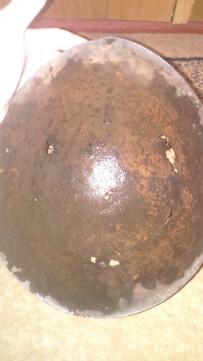

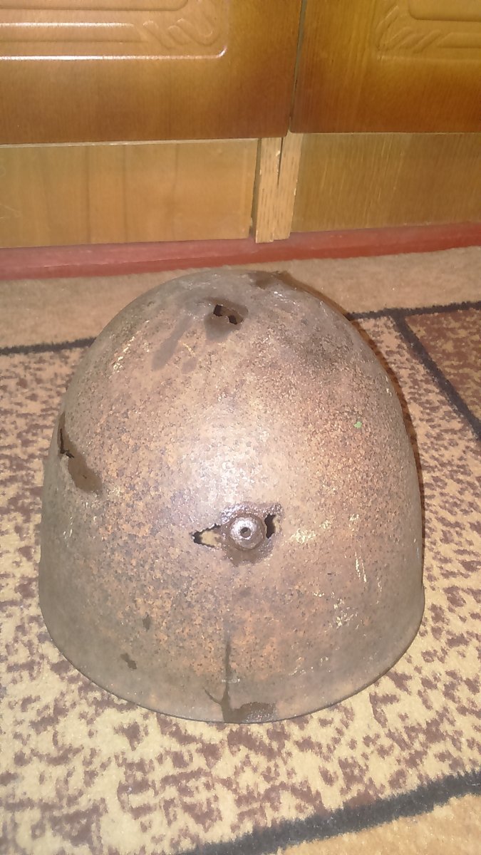

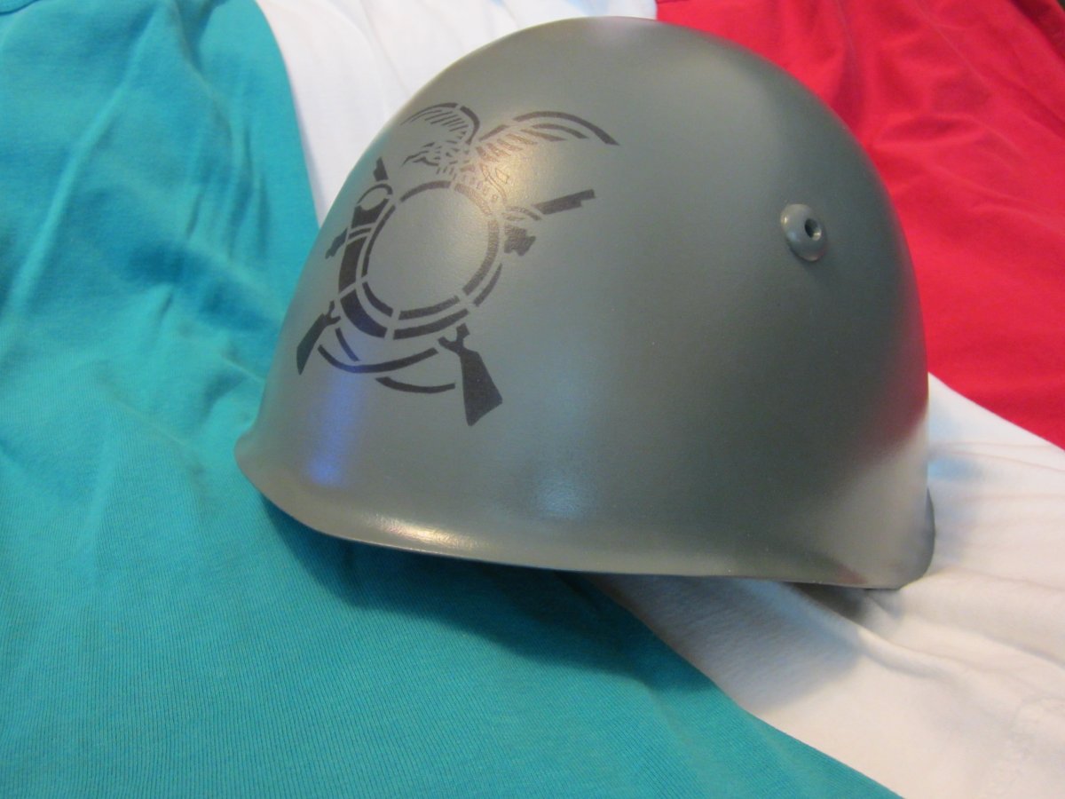

    Наконец то привез её с общаги домой! вот такой шлем буду пробывать восстановить. для начала вкину в лимонку на денёк

    Вент.втулка, судя по фото, раннего "двухусикового" типа.

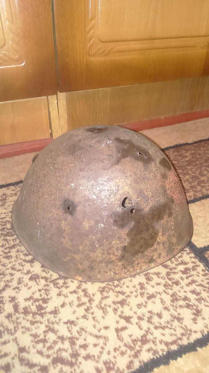

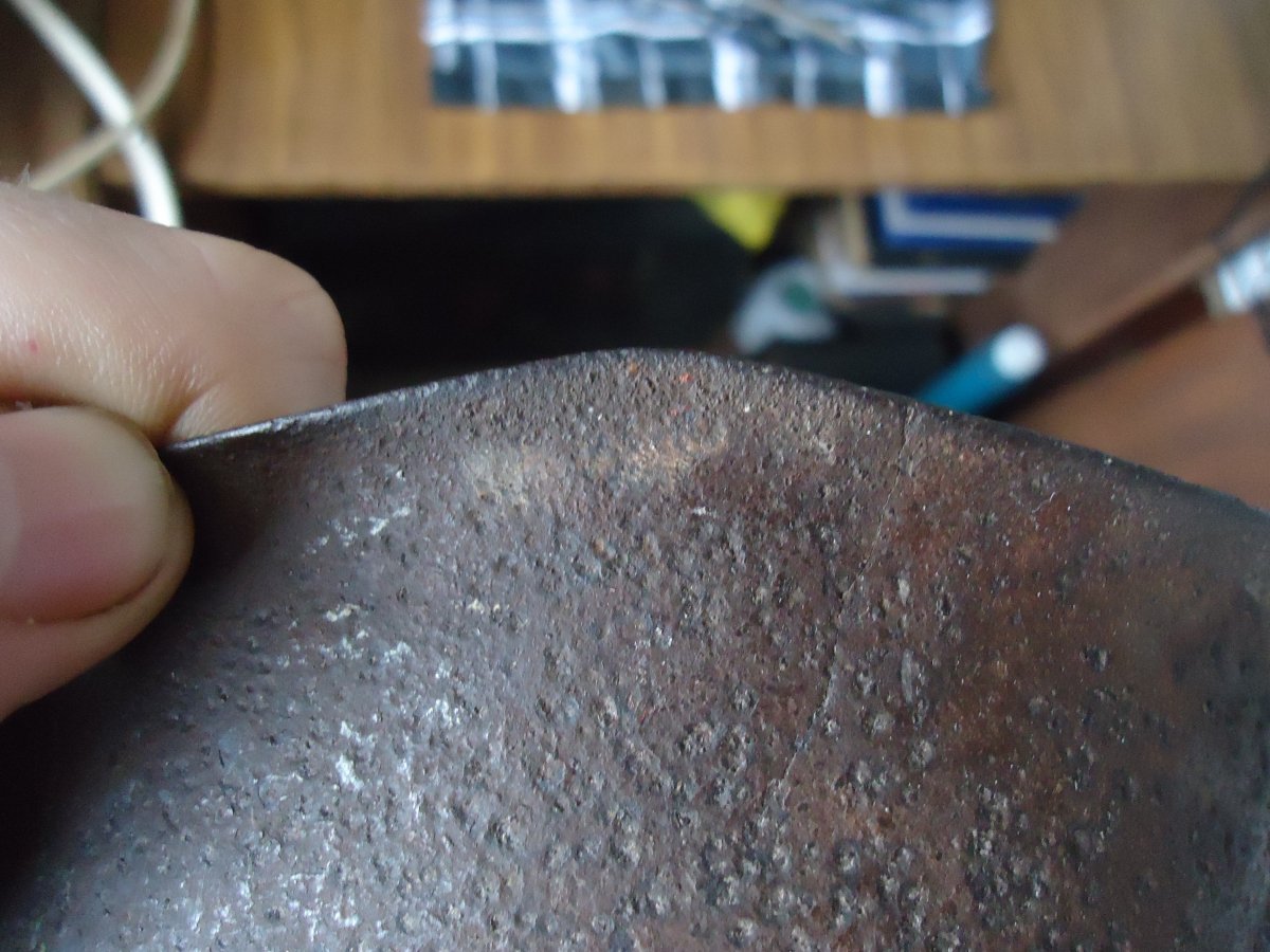

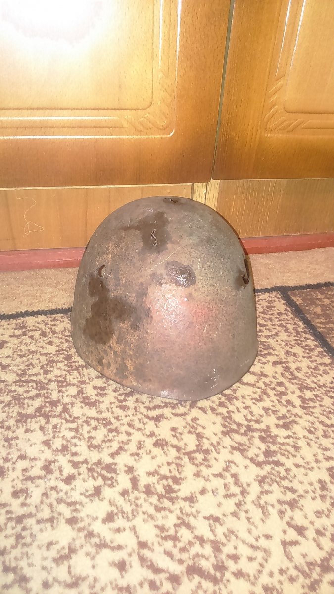

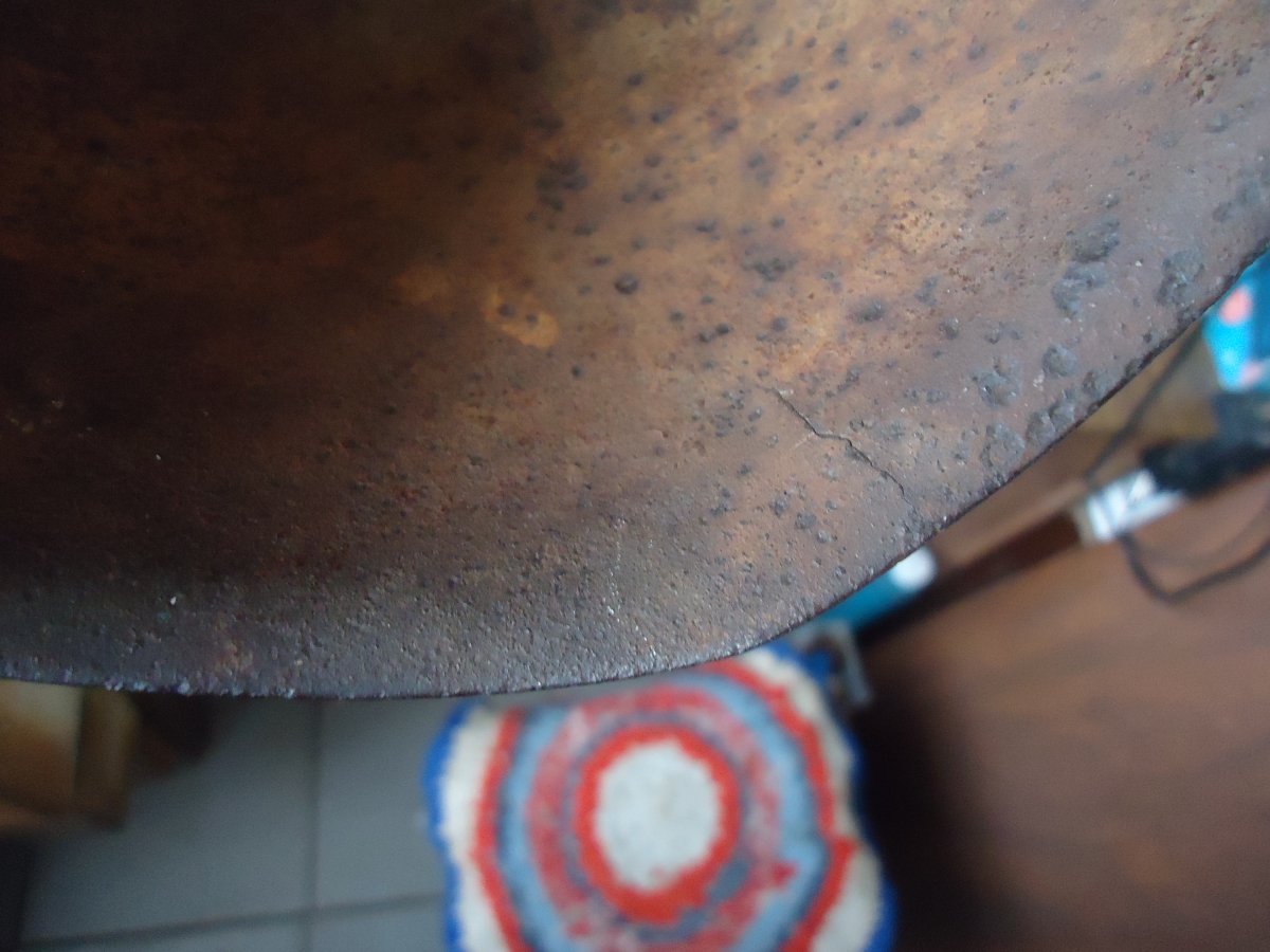

    Подскажите по "клюву" передке каски - это нормально или у меня он выгнут

  20. 663
    663 ✠ Moderator
    17
    7.598
    Україна.
    Думаю все же ударен. На моём чуток иначе.

  21. Sasha Zloy
    Sasha Zloy Stabsfeldwebel
    689
    Харьковская область
    А поставьте передок каски на какую- нибудь плоскость, типа стола, и сфоткайте, а я завтра свою так само сфоткаю и Вам спину. Думаю, так будет легче определить степень деформации.
    Jawist и 663 нравится это.
  22. 663
    663 ✠ Moderator
    17
    7.598
    Україна.
    Проще проверить приложив ровную плоскость снизу козырька. С виду сам кончик ударен вниз, это сразу будет видно на плоскости.
    Jawist и Sasha Zloy нравится это.
  23. StudenT()
    StudenT() Stabsfeldwebel
    1.002
    точно гнутая точнее туда вдарили, и мне кажется она у тебя еще и сплюснутая
