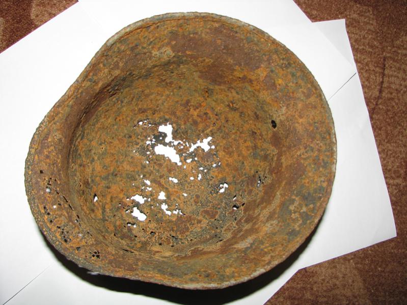

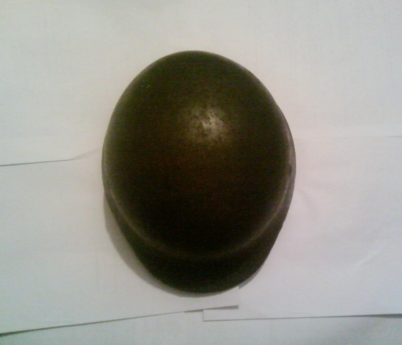

    Привет господа. Просветите пожалуйста, что за "модель" и можно с ней что- либо сделать? Заранее благодарен!:beer:

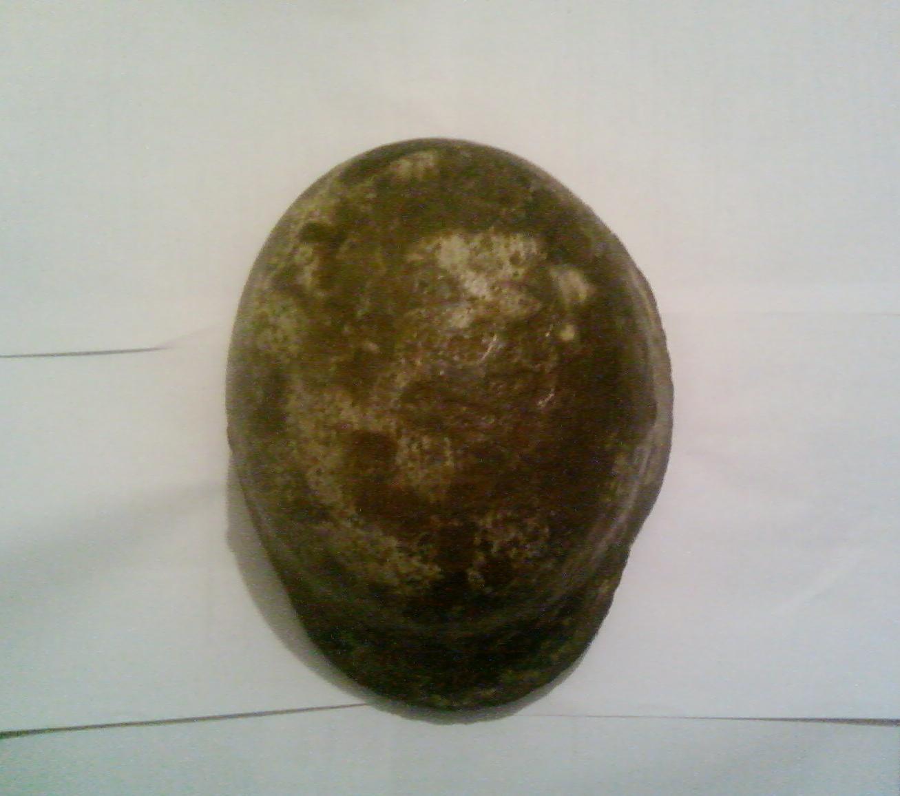

    Добавлю, данный вид после уксуса.....

    Ніби М35,зробити можна.
    1 человеку нравится это.
  5. урк
    урк Leutnant Клуб взаимопомощи
    6.080
    так нерозбереш треба дивитись люверси , хоча схиляюсь до м 35
    можна і треба зробити , пропаяти і відшпаклювати :)

    Сделать всё можно,но пайкой я бы в этом случае не занимался всё равно на полку,обработай стекловолокном и не морочь себе голову.А ЛУЧШЕ НЕ ПОЛенись просмотри в этом разделе темы по реставрации и выбери себе наилучший вариант ...

    А можно описать процесс, или хотя бы где досконально прочитать: что лучше применить, материал и тд. Я по восстановлению ХО, а по каскам дум дум.
  8. Serg-SPB
    Serg-SPB Oberleutnant
    6.979
    не вижу М35 - вижу М40.
    Но может я конечно и глюк...
    Для начала очистить полностью от ржавчины - 6% уксус в пластиковое ведро - так, что бы скрывало и промывать под проточной водой раз в 12ч.
    Обычно 36 часов достаточно. Потом промыть в растворе пищевой соды, высушить (хорошо в разогретой духовке)
    Или электролиз) Но там блок питания нужно искать подходящий.

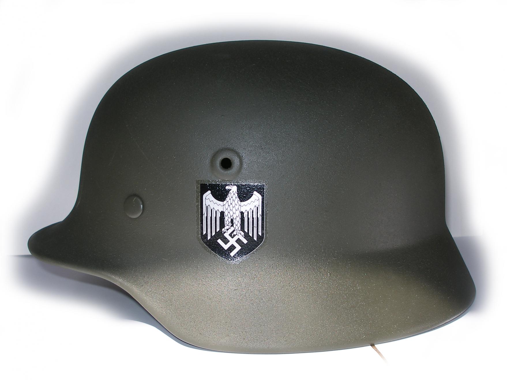

    по-моему М40, реставрировать можно, инфы на форуме уйма
  11. gutsal
    gutsal Oberfeldwebel
    1.443
    Однозначно М40, вид сверху отчетливо видно М40, в М35 овал, а здесь круг:smile_19:

  14. whiteman
    whiteman Oberfeldwebel
    1.385
    Воронеж
    Ну да, только продан мною был шлем М40, вытянутый как голова у пришельца из фильма Чужой. Ну и на полке несколько шлемов м35 и м40 от одного производителя, которые формой практически не отличимы.
    Смотреть, в первую очередь нужно на вентиляциооные отверстия, а форма вполне может отличать и в разных размерах и разных производителях. А вот эти "матчасть" и прочее оставьте пожалуйста при себе.
    PS Шлем в первом посте м40. Скоррее всего 62-го размера, потому и выглядет "круглым".

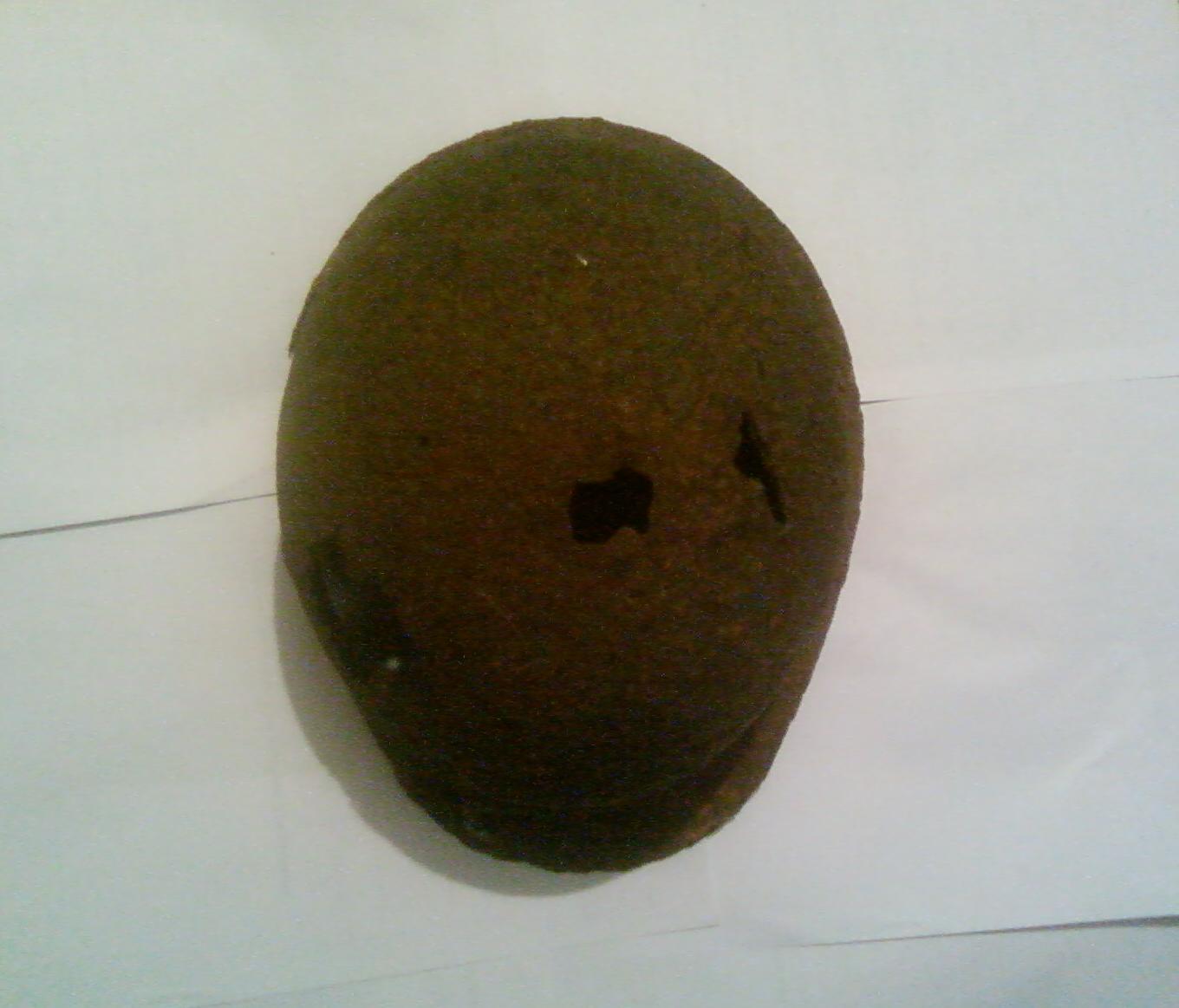

  18. Rikoshet
    Rikoshet Stabsfeldwebel
    762
    Днепровские ... мы.
    Исходник , гонечно - г.вно , но для "пои.атся" сгодится . ))) Шпаклевка со стекловолокном + финишная шпаклвка + антикоррозионный грунт . Где основные дыры , снаружи обклейте сферу горшка скотчем крест-накрест и мажте изнутри . Без скотча "какахи" повыпадают . Высохнет шкурте и выводите сферу , а далее шпаклом ....

    осанется чистый металл - нет смысла оставлять эту ржу - которая потом слезет вместе с краской

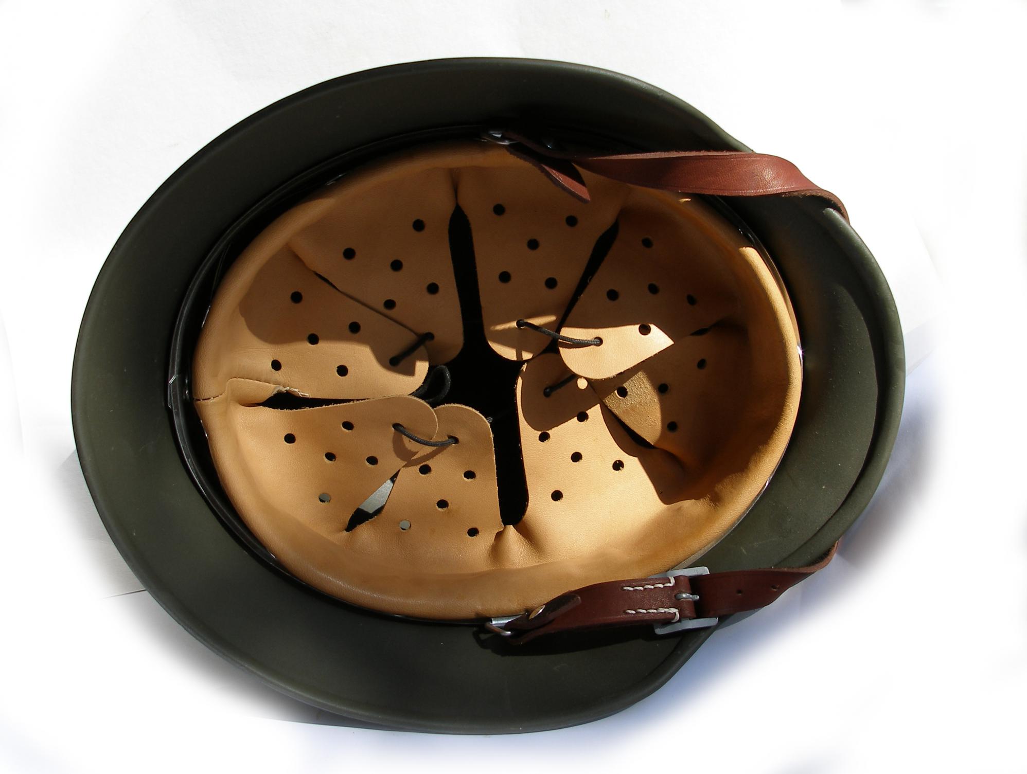

    Отлично! А такой вопрос, подшлемник можно "присобачить" и где по исходным размерам его взять?

    Да, а всё таки м35 или м40? Там сзади у неё круглое отверстие- это что-то значит дорогие знатоки?
  22. Serg-SPB
    6.979
    это третье отверстие под кламер (крепление подшлемника)
    М40
    Подшлем ищи здесь на форуме - в разделе продам и изготовлю на заказ

    фото люверсов?тогда народ определит:)
