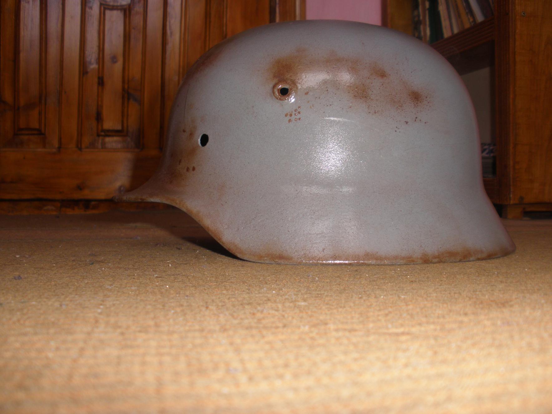

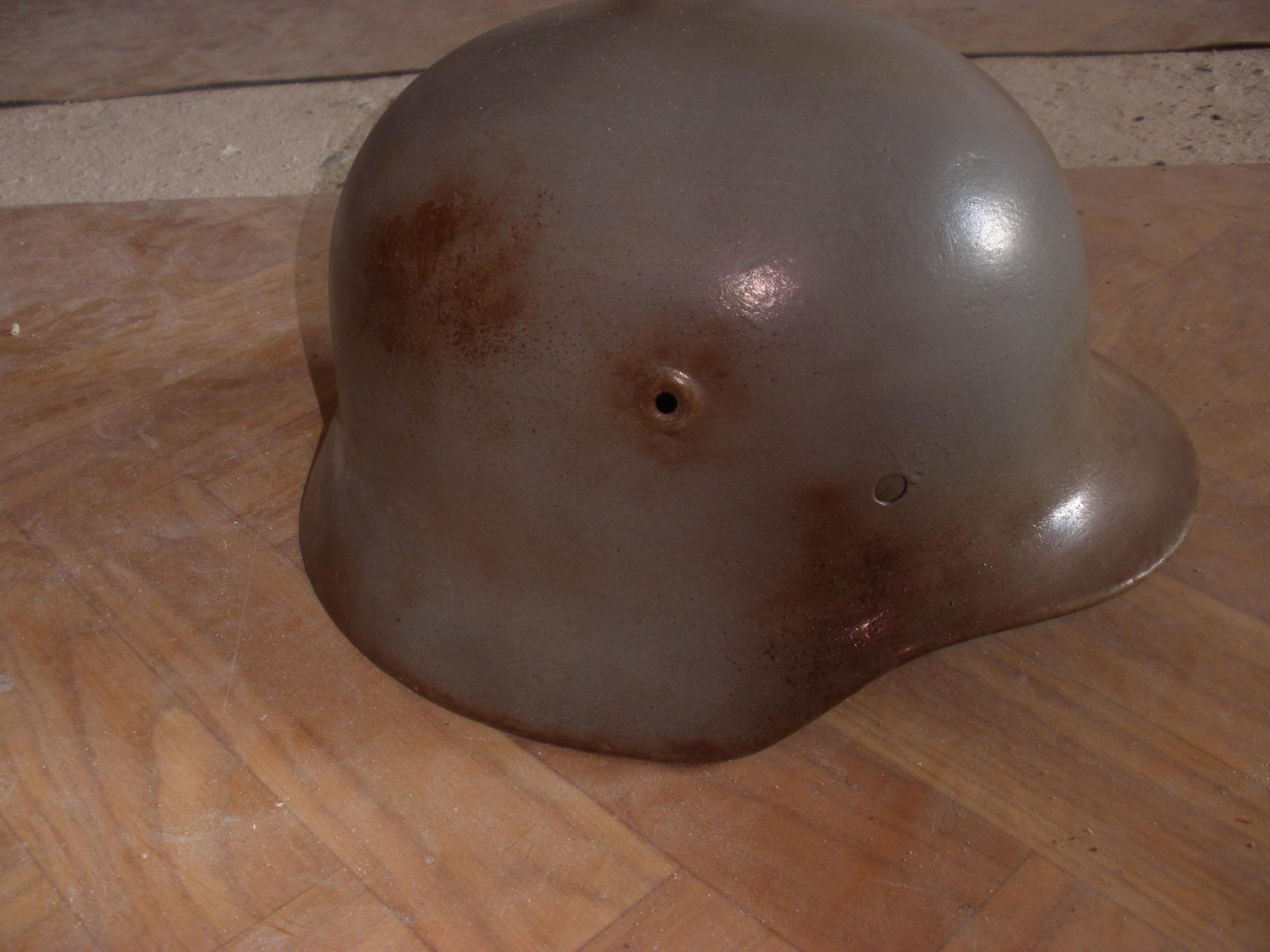

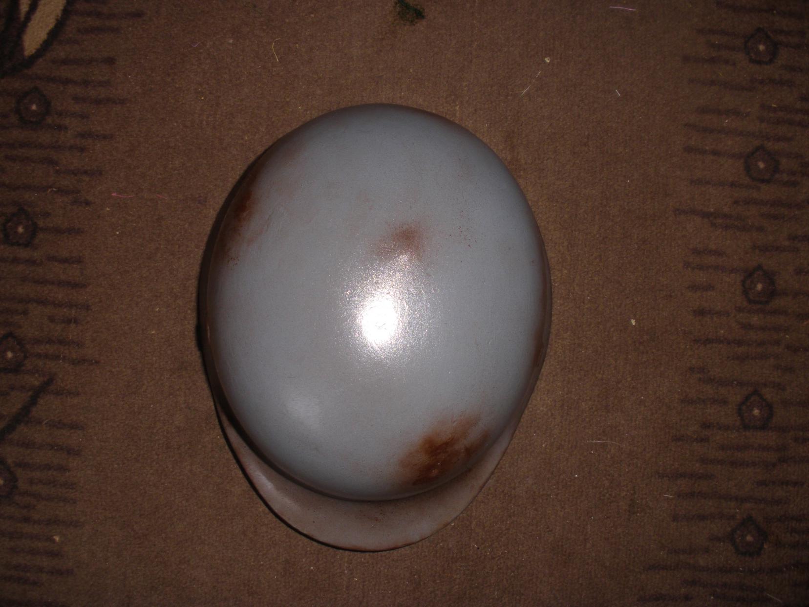

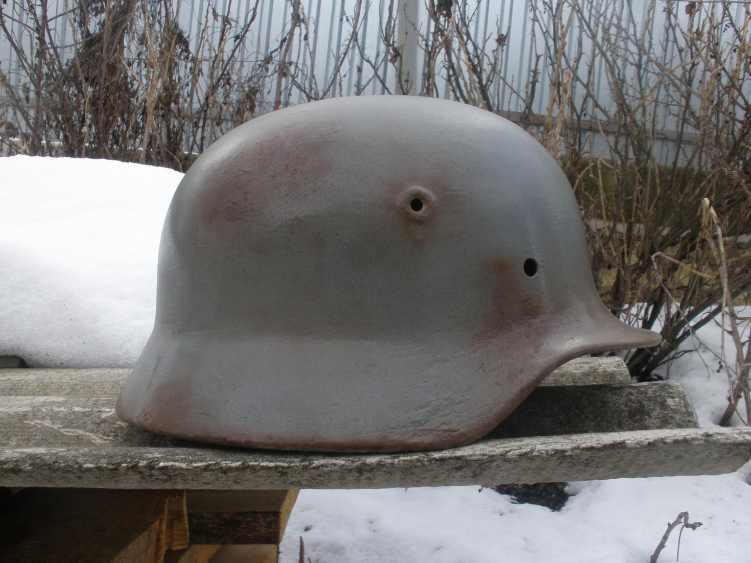

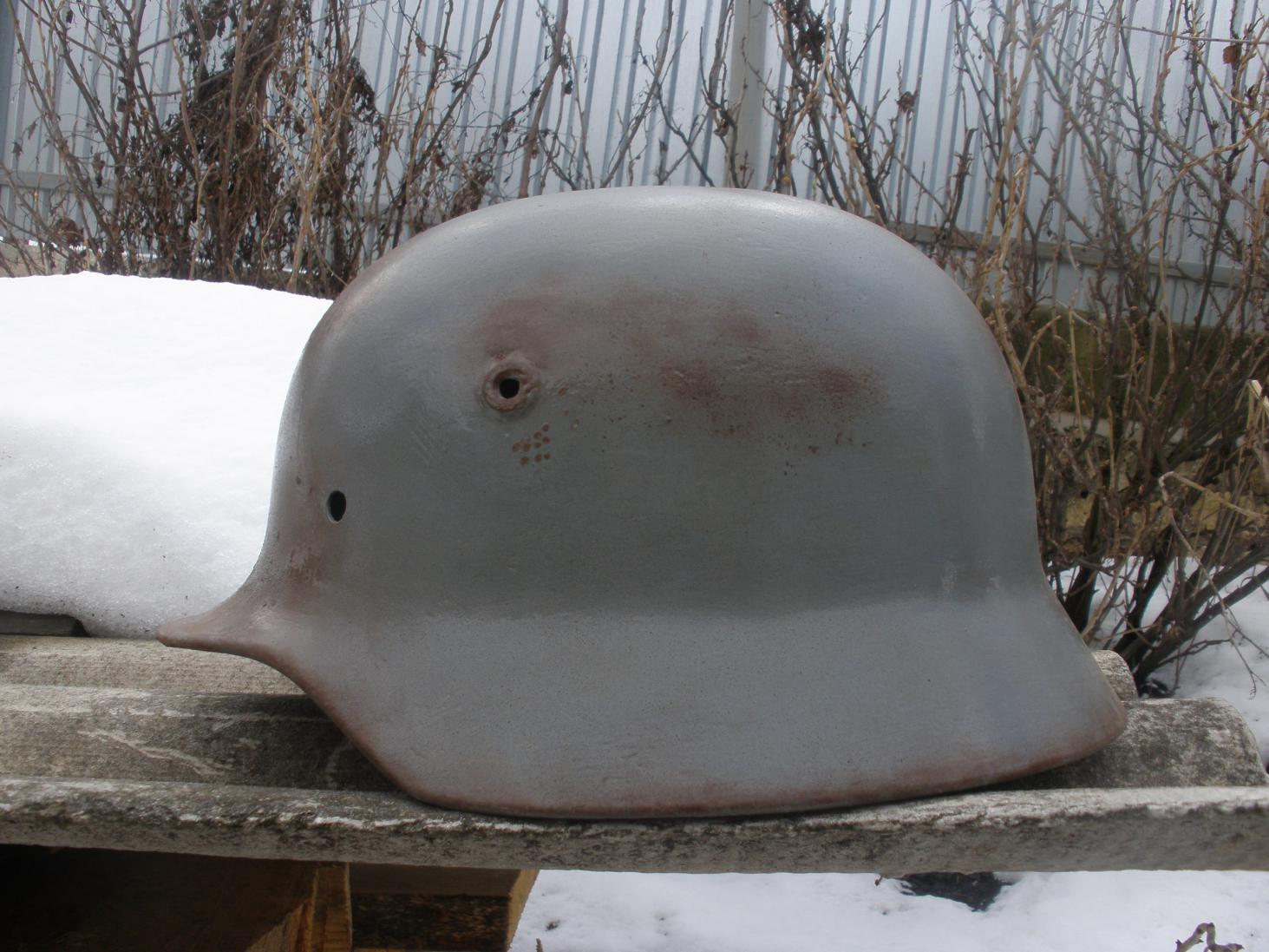

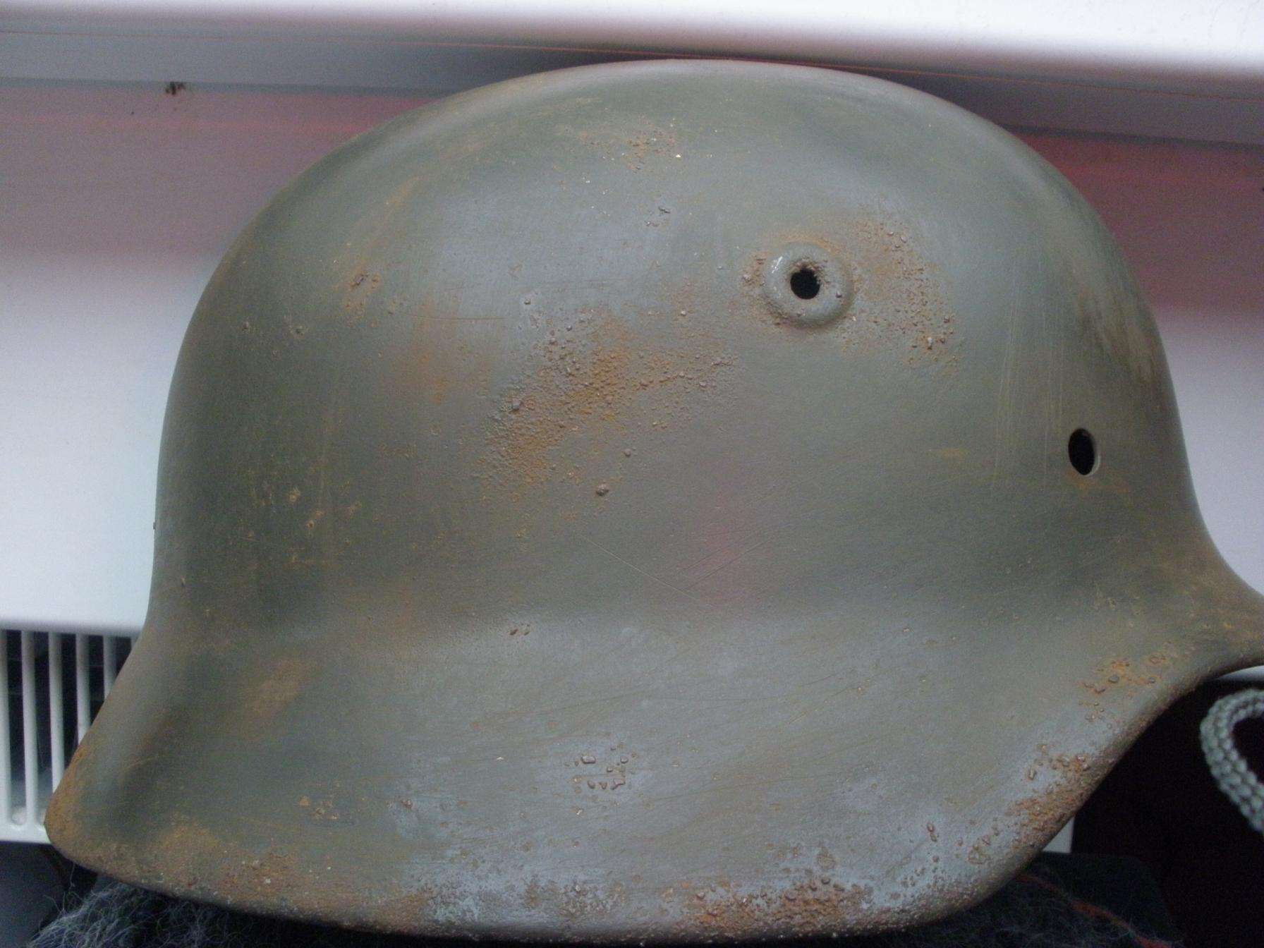

    Прошу дати оцінку проведеним роботам

    Це моя перша робота по реставрації.Так що хотів би почути і недоліки, так як думаю вони присутні

    Вы в цвет не попали,нужно ещё шпаклевать и чюхать наждачкой,и над люверсами нужно поработать,однозначно переделывать.
  7. Ser]I[
    Ser]I[ Feldwebel

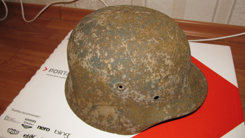

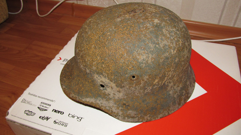

    Если, честно, я непонял, то что Вы выставили, конечный вариант?

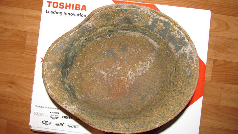

    А по поводу исходника, мое мнение, надо было в слабый раствор щавельки (вроде ржа поверхносная), вылезло бы много родной краски. И хрен с ней, с трещиной, вставили бы подстареный подшлем и на полочку-замечательный боевой шлем в оригинальном окрасе.
    4 people like this.

    ржавчина не натуральная...
    цвет не тот..
    1 person likes this.

    Зря переделывали.
  10. shpak2010
    shpak2010 Obergefreiter
    170
    Location:
    BY
    не расстраивайтесь, жалко конечно классный был шлем, первый блин часто бывает комом. содрите краску, зашпаклюйте заново, зачистите , покурите форум, тут очень много написано про краску и застаривание.. и будет вам счастье!

    Очень плохо:rolleyes:Это-хороший исходник.
    Выберите правильно краску:beer:
    Покурите форум.

    Данная работа хороша лишь в том, что она обогатила вас маленьким опытом.;)
    А в остальном , не то что бы плохо, камрады уже перечислили недоделки, я чуть добавлю, шлем плохо от шпатлёван и от полирован. Под краской видны следы крупной шкурки и раковины, а это, в восстановлении шлема не допустимо.

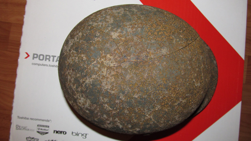

    Как вы боролись с трещиной? В том смысле, что вы сне сделали, варили точечно или просто зашпатлевали? Нет фото внутри шлема после “окончания ” вашей работы.
    В общем, не фонтан. Вернее ничего хорошего. Набирайтесь терпения, готовьте себя к долгому, нудному и упорному труду, и всё у вас получится после того как вы всё переделаете с нуля. У дачи вам в ваших начинаниях.:)

    Ну що ж, поспішив. Як кажуть:Хто спішить той людей смішить. То про мене.
    Буду переробляти. Тріщину заварив полуавтоматом, а з тріщиною не хотів залишатию
    Цікавить таке питання- краску ви купляєте на авторинках? і вона в балончиках?
    пошпаклюю наново, просто в красках і покрасці ні бум_бум

    Я, когда как, в основном покупаю авто эмали, матирующую добавку и затвердитель, калапуцаю сам, а давеча купил аэрозольный баллончик RAL 6006 и баллончик матового лака. Если воспользуетесь поиском, на форуме кто как красит и что делает, уже оговаривалось не однократно. Удачи.:)

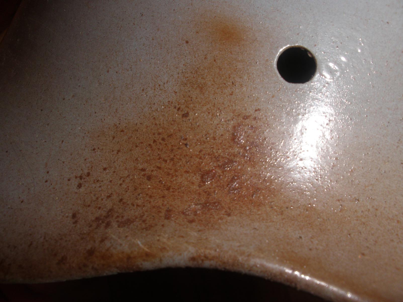

    P.S. По трещине, всё понятно, и сделали всё правильно. Но мне кажется, что на куполе, фото Р2260001 или пятое в верхнем ряду с права, в районе пятна грунтовки есть проявление не ровности от трещины. Нужно убрать, убрать….:)

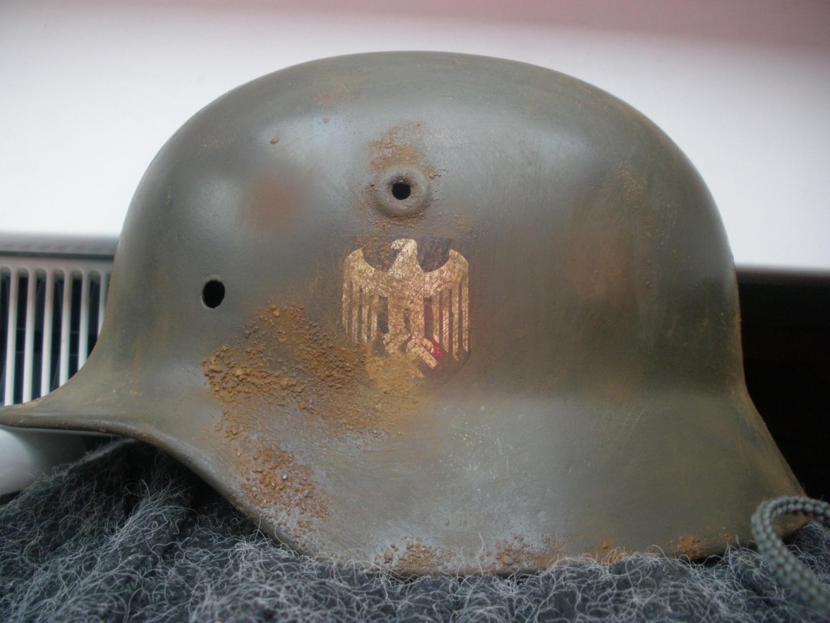

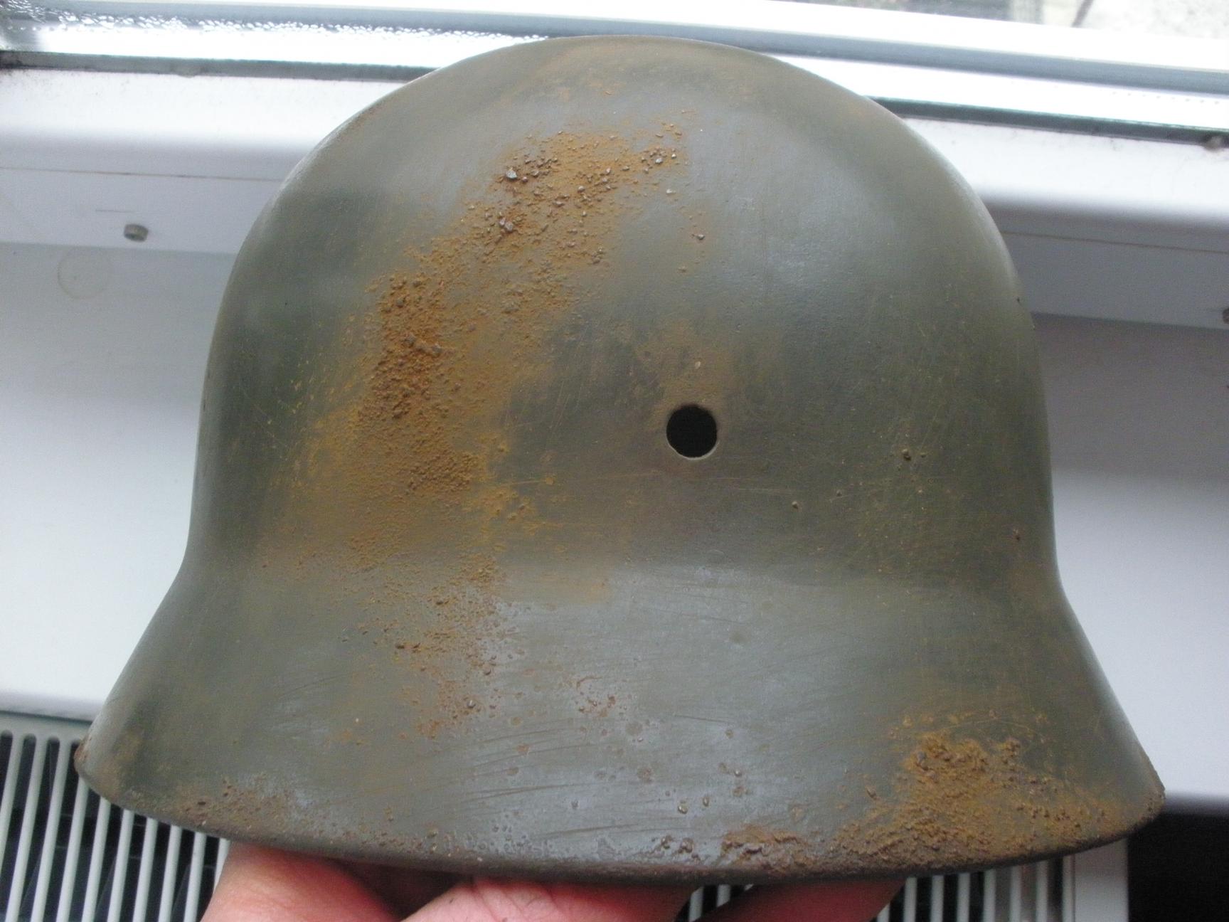

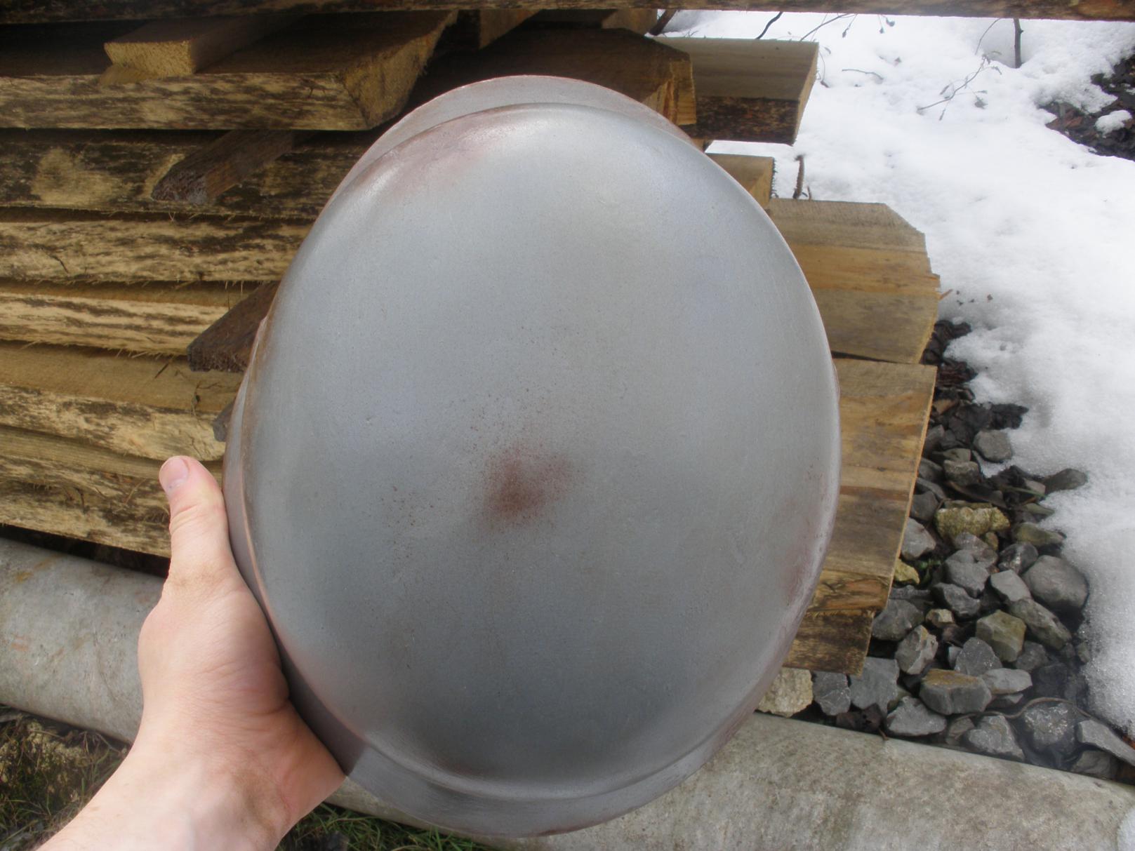

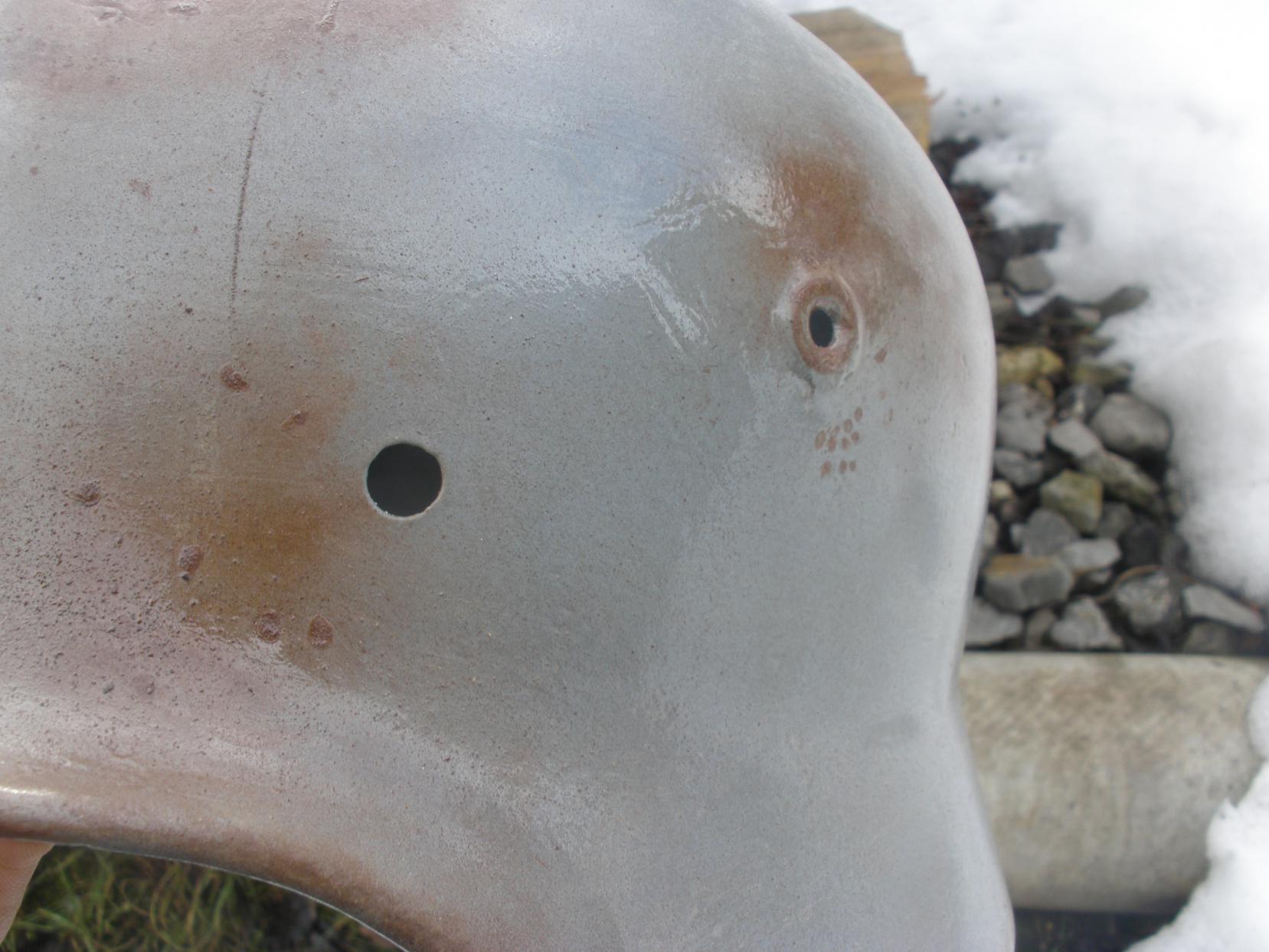

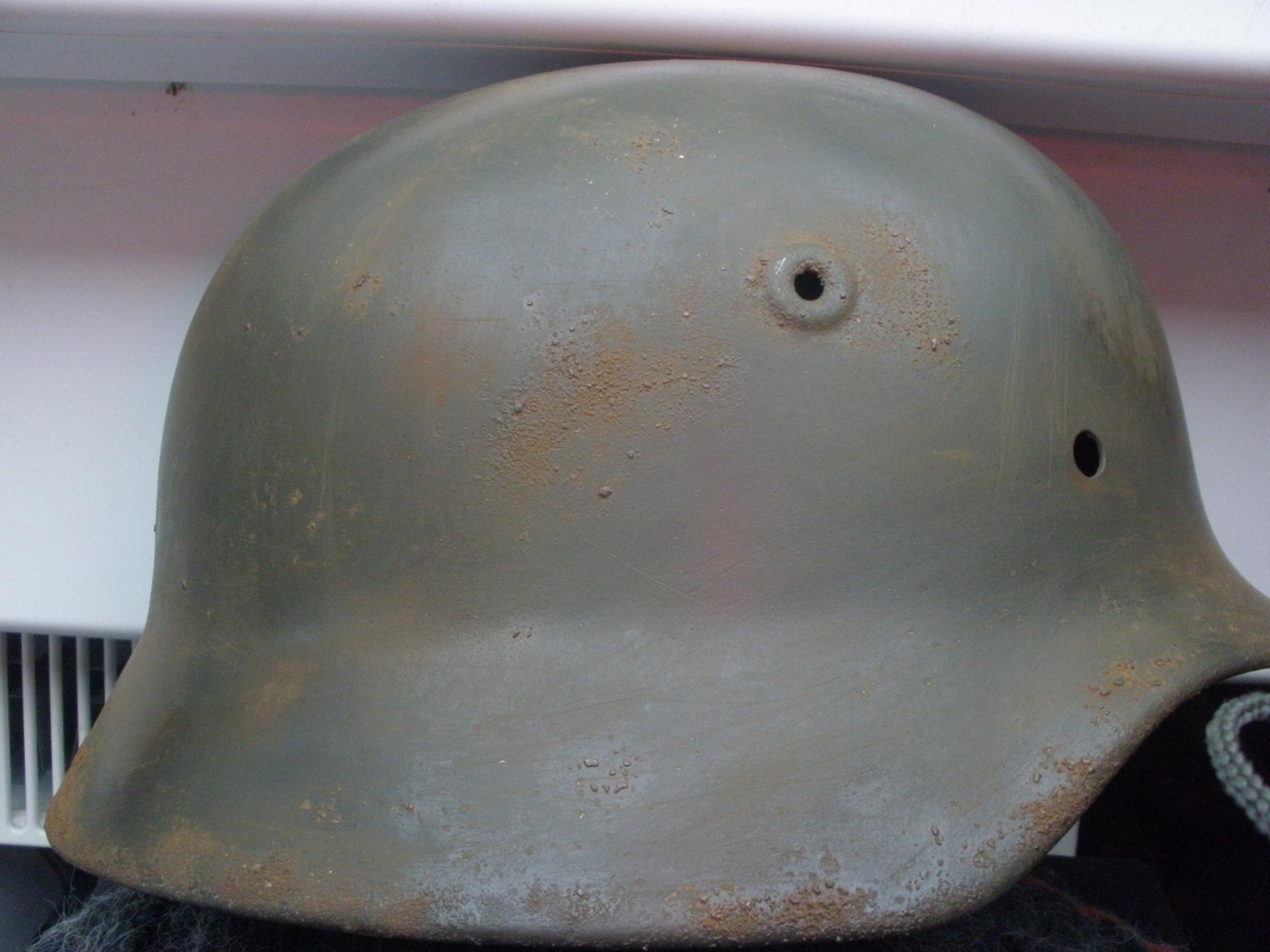

    Пройшло уже досить часу з моменту створення теми, але я все таки переробив каску.
    Попередні свої творіння здер до голого металу і почав все наново, як на мене то получилось дещо краще

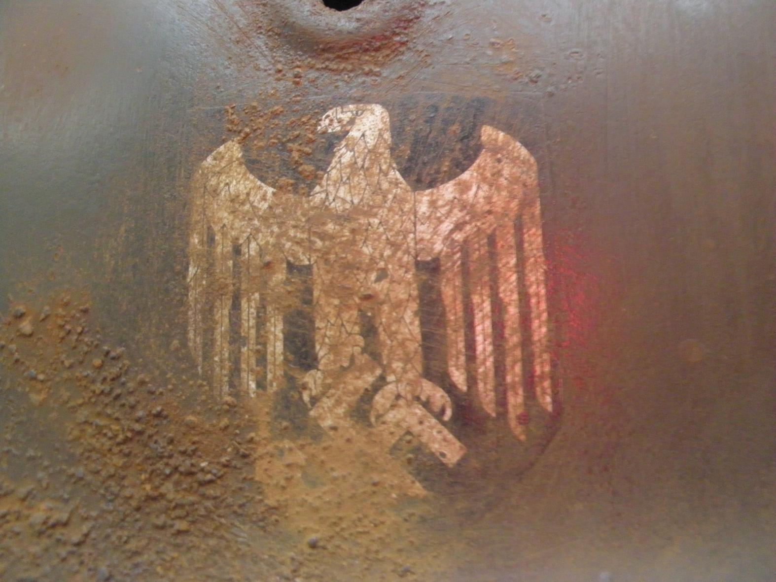

    Хорошая работа и состаривание удачно вышло на мой взгляд. Только что за оттенок "розово - красного" на декали ?
  18. Artyr
    Artyr Hauptmann Клуб взаимопомощи
    то просто вспишку не виключив, а закрив рукою, от воно трохи і просвітилось і дало такий відтінок

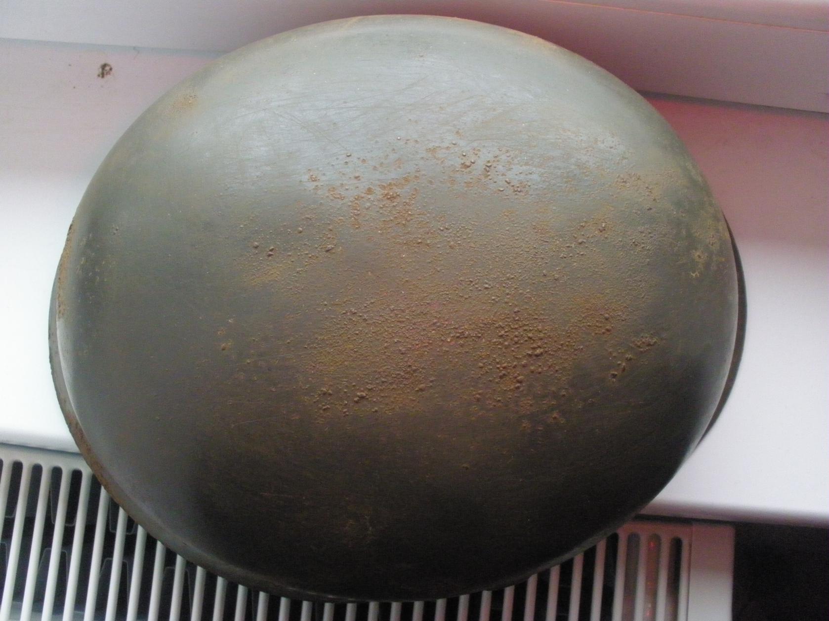

    На мой взгляд пятна ржавчины слишком контрастируют с остальной поверхностью. На куполе классно получилось. Нутрянку покажите, пожалуйста.

    Гарна робота,продовжуйте практикуватись :beer:

    Классный кассон получился.С ув.:smile_12:

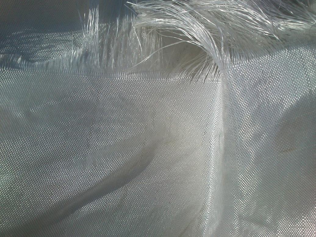

  22. Прошу прощения,но имеется вопрос.На работе есть вот такая вот ткань метра 4.Это она стеклоткань? для ремонта касок?
    Заранее спасибо.
  23. Александр Лемешко
    Александр Лемешко Major
    2,723
    Location:
    Sumy
    Стеклоткань..Зачем ей на работе лежать:)..
    2 people like this.
  24. Не знаю).На складе два рулона кил по 20 каждый.Это так,взял,пока не видят.
    Благодарю за ответ.

    Неплохая первая работа.
  26. Скворец
    Скворец Stabsgefreiter
    244
    Location:
    Vaterland
    Грунтовка по видимому... Я бы ржавчиной подмазал что- бы видно не было.
