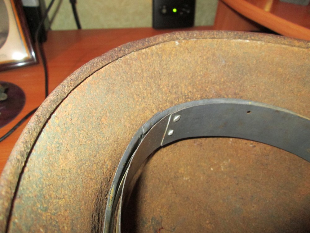

    Возник вопрос, когда каска стоит на ровной поверхности в месте где пометил красным может быть расхождение в некоторых местах ? т.е. щель миллиметр - полтора? или там все идеально должно быть?

    Полтора миллиметра это не страшно, ну если хотите можете еще напаять или нарастить шпатлевкой. Роботу вы конечно провели колоссальную:smile_12: Сам сейчас свой М35 паяю, только у меня свищи и вальц подубитый. Да и паяю молотковым паяльником, пока нагреешь на плите...

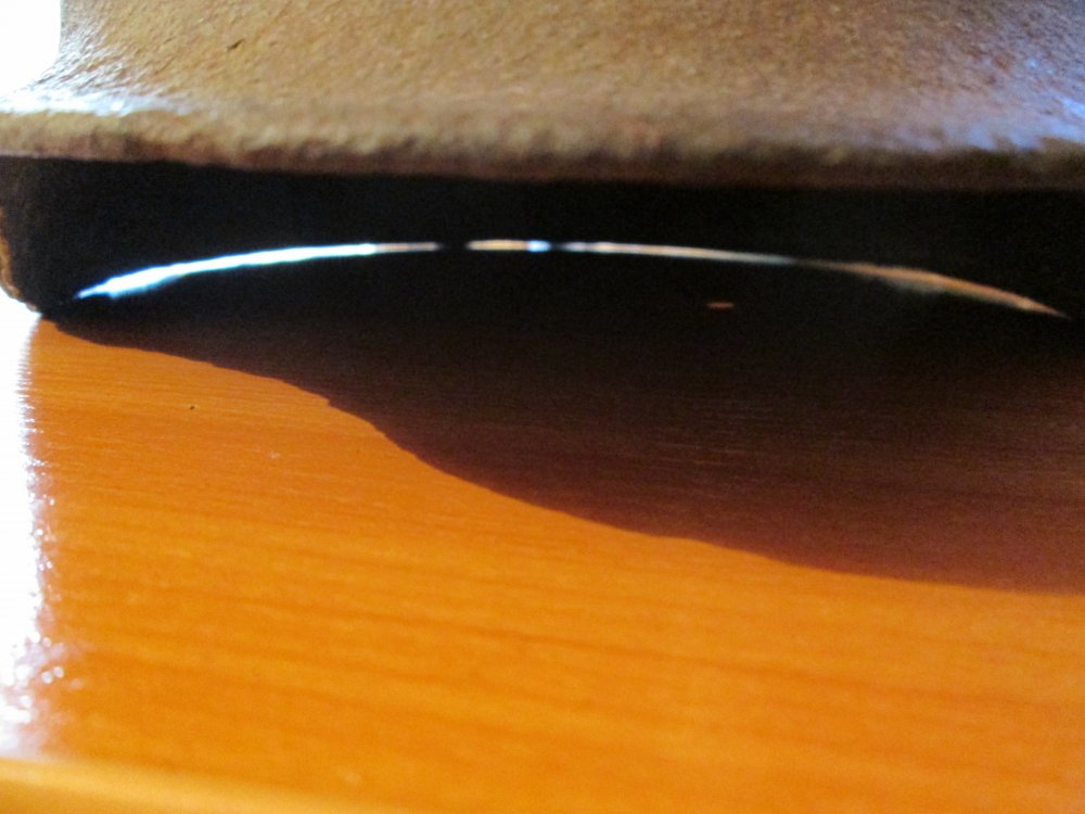

    Добрый вечер камрады! 2 дня уже мучаюсь с подгонкой кромки каски, скажите у кого есть каски с целым вальцем у вас есть щель? Или я делаю напрасную работы .

    Вы ещё три дня помучайтесь . Должно обязательно получится . Но в таких делах надо использовать микрометр . Чтоб не было зазора между столом и каской . Вот как делали эти каски . Внимательно посмотрите кадр , как немец клепал завальцовку молотком , с точностью до микрона . Вот вам фото моей каски , с целым вальцем и зазором ( наверное немец " криворукий " попался . Есть зазор ) . Так что удачи вам в вашем не лёгком деле .

    Спасибо огромное! я очень пунктуально подхожу к этому вопросу;)
